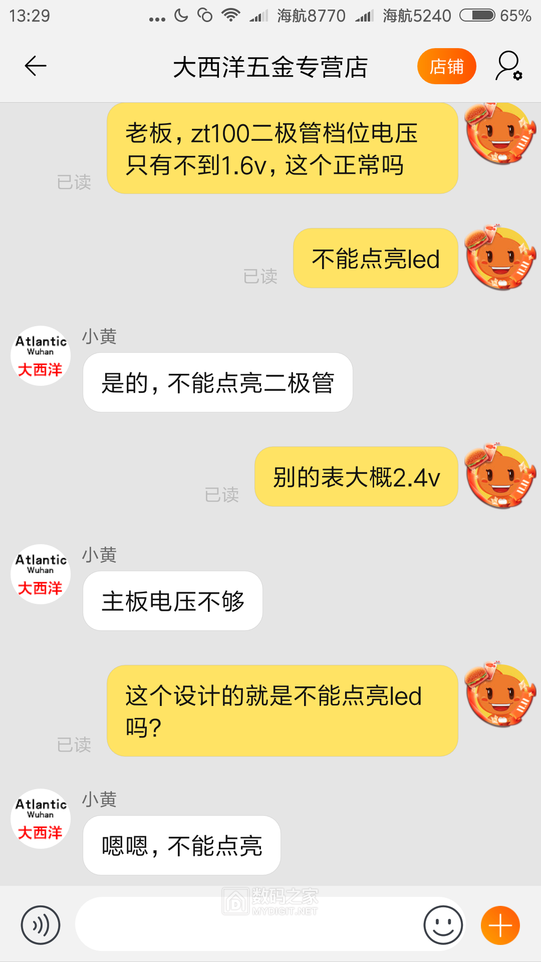

二极管档位电压不到1.6v,不能点亮led,卖家说是表本身的问题,主板电压不够
开始以为是3v供电的问题,结果卖价6.9,净赚9毛的伊莱科一样是3v供电,可以点亮led,27到手的众仪zt100感觉很惭愧啊
测了一下二极管档位的输出电压,伊莱科2.4v,众仪zt100只有1.59v,9v供电的成元(山寨货?)9205a是2.85v
请教各位,能不能把zt100的二极管档位输出电压调高?三个低级表,本来以为zt100就够用了,结果二极管功能残废,伊莱科没有电容功能

天使的魔翼 发表于 2020-6-15 10:06
改档位上的三端稳压管,电阻改成310欧就行了
这个是电阻二极管那个档位都会升高电压吧,别的有影响吗
