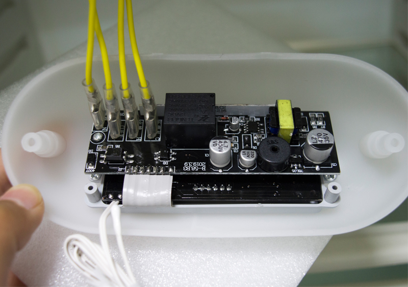

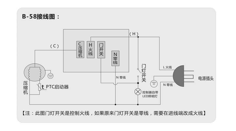

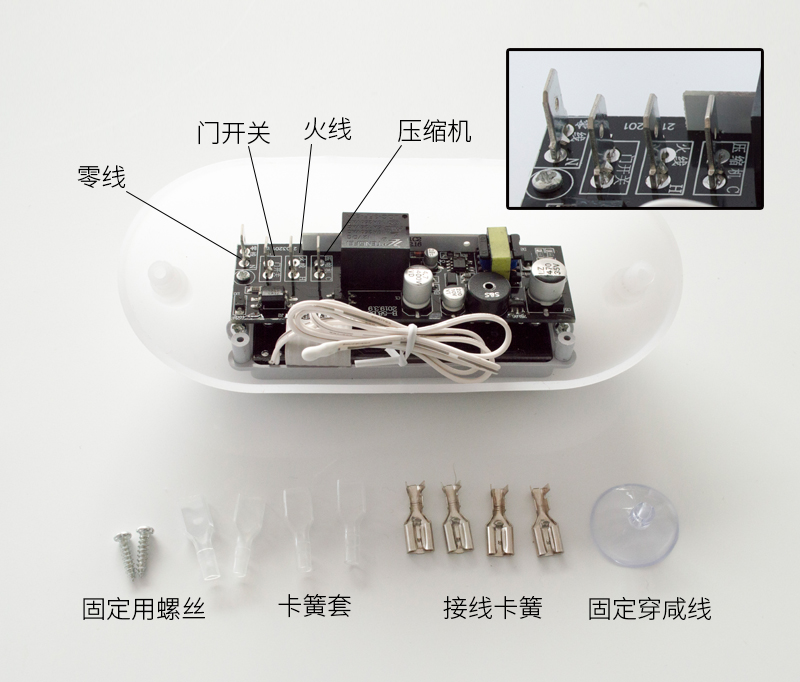

同款的西门子冰箱,温控器老是坏,在网上逛看到这款内置电子温控器比较美观,请教大神怎么接线。

楼主,请教研究一下,我发的内置电子温控器怎么接线,非常感谢!
