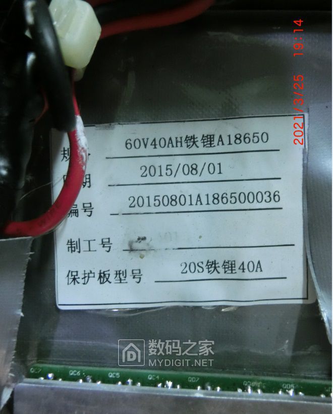

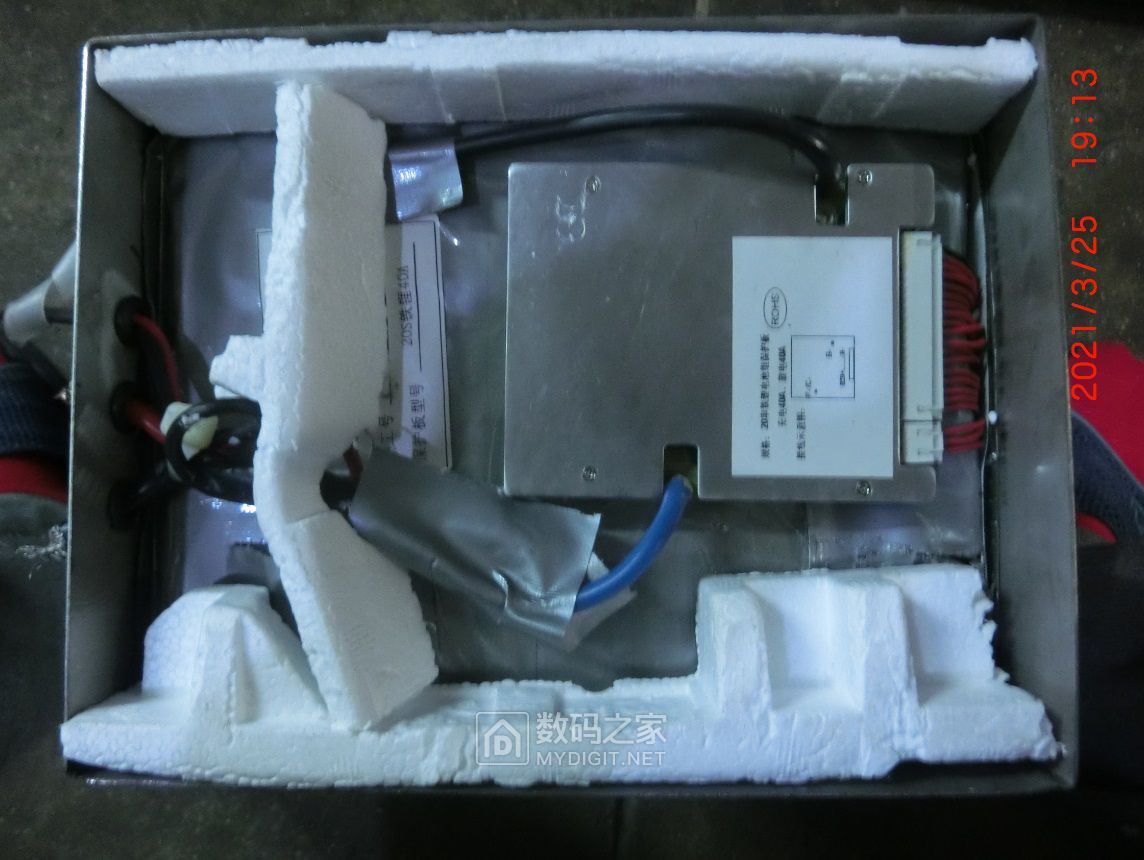

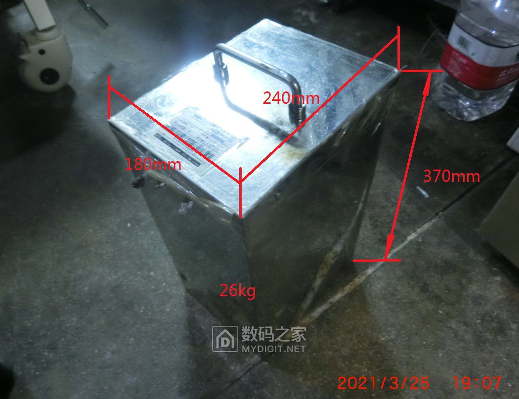

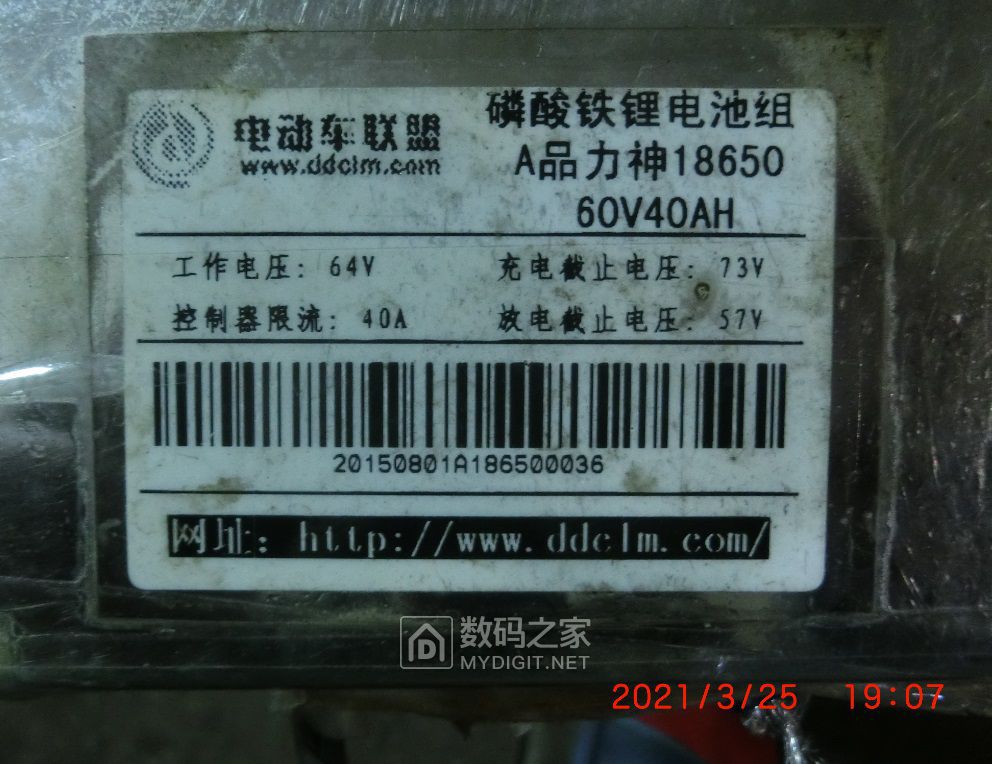

在廢品站,收了一個剪線的磷酸鐵鋰(力神18650)電池組(60v 40ah)。重26公斤,外形尺寸370x240x180mm。找了一個18650比劃了一下,每層10x8個,共有四層。大約是320個?會有這麼多嗎?

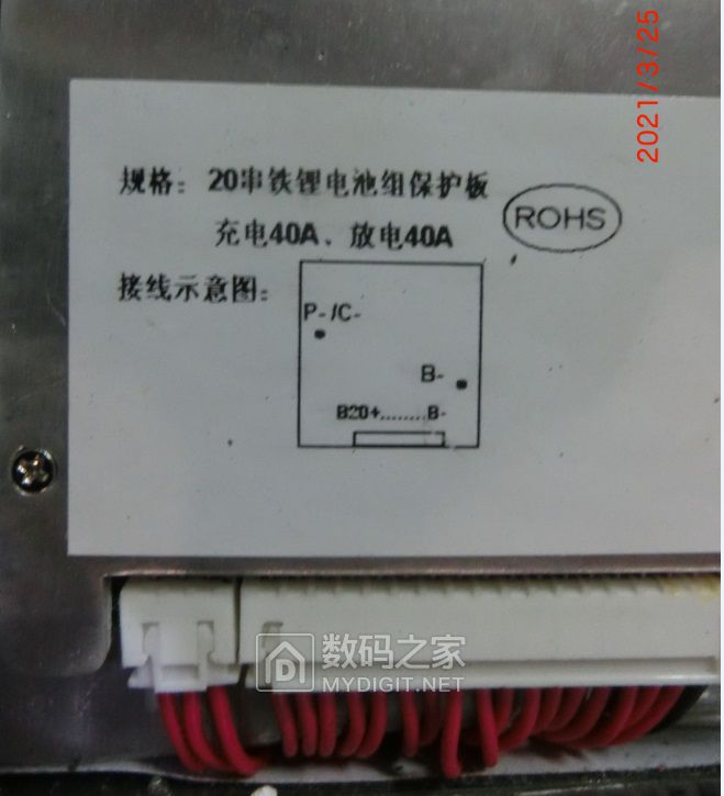

雖然在拆機樂園混了六七年,但這是第一次收到這種東西。萬用表測電壓為0.0012伏,被剪斷的紅黑線頭有搭接(短路)現象。但是,在試圖將保護板摳下來的時候,卻打出了一個白亮的小火花,嚇了我一跳。不敢繼續拆了。
現請教並希望得到網友的建議(有M幣獎勵):
1. 如何安全地拆這類電池組(需要詳細的操作說明或提示,諸如怎麼將其從外殼中取出來之類)?
2.電壓為0,為什麼還有火花?
3.是拆著玩兒好?還是整體轉手好?價值幾何?
4.看這體積,有一般小電動車電池組的四倍了。這是哪種電動車的電池組?
