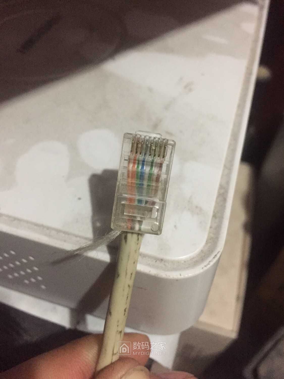

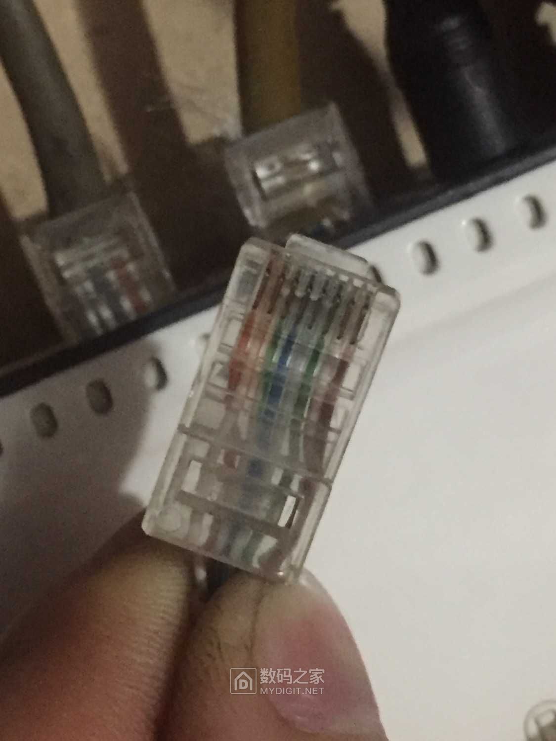

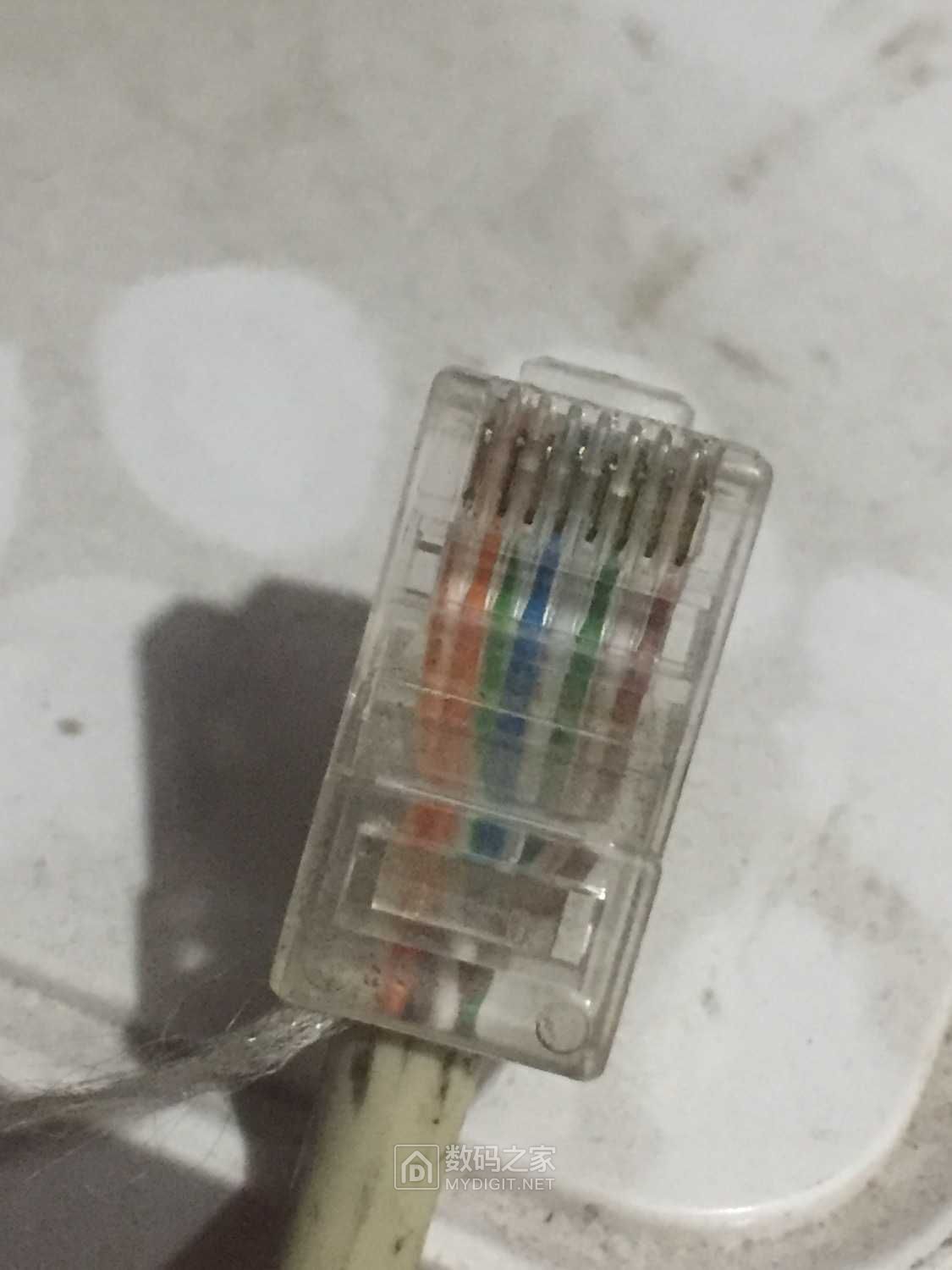

以前台式机用这根网线 后来监控萤石云用 前几天也不知是突然断电来着机子有问题了 还是手机端萤石云刚升级新版了 用同一路由的网不能看 用手机流量就可以 怪哉 谁知道怎么回事 路由没动过  总之因为这个原因 看了下水晶头有没问题 突然发现 1236_1236居然是1236_2136 不知这个怎么回事 难道这样不影响上网吗 影响的话 可是一直这么用的啊

2线不通,能用什么?
两头的12反了 没发现时候一直这么用的
 楼主| 发表于 2019-9-14 15:28:26 来自手机浏览器 | 显示全部楼层
锰子 发表于 2019-9-14 13:36
1236错了应该不行 其他随意
两头的一二反了
 楼主| 发表于 2019-9-14 15:28:51 来自手机浏览器 | 显示全部楼层
liangjun 发表于 2019-9-14 13:37
现在的路由、交换机都自动识别568-A,568B标准,所以能用,但还是用标准压法最好了 ...
是两头的12反了 别的没事
 楼主| 发表于 2019-9-14 15:29:26 来自手机浏览器 | 显示全部楼层
yht6 发表于 2019-9-14 13:50
线序混乱有时10m可以通
这个样子啊
 楼主| 发表于 2019-9-14 16:50:59 来自手机浏览器 | 显示全部楼层
lzh_23 发表于 2019-9-14 15:50
网线应该传输的是差分信号吧,12是一组,36是一组,你看一下,每组都是用的绞在一起的两根线,只要双方12这 ...
这样啊 我一直以为必须一一对应才行呢
 楼主| 发表于 2019-9-14 16:51:36 来自手机浏览器 | 显示全部楼层
衡水家维 发表于 2019-9-14 13:41
这边相对于那边是反,那边相对于这边也是反,负负得正,OKL
怎么没回复上……张哥真是脑回路清奇
 楼主| 发表于 2019-9-15 17:23:54 来自手机浏览器 | 显示全部楼层
managent 发表于 2019-9-14 22:25
下次换好点的水晶头吧 稍微好点的都有镀金的,这个氧化的太厉害了
买钳子送的 都没用完呢
 楼主| 发表于 2019-9-15 17:24:20 来自手机浏览器 | 显示全部楼层
曾经的拥有 发表于 2019-9-14 22:54
自动翻转
令我想起了磁带机
 楼主| 发表于 2019-9-15 17:25:02 来自手机浏览器 | 显示全部楼层
rush 发表于 2019-9-15 08:31
12 36 是两个差分对,你可以理解他是RS422,一组是TX,另一组是RX,说明网线的编码方式对于极性不是很敏感 ...
大概明白你的意思
 楼主| 发表于 2019-9-15 17:25:24 来自手机浏览器 | 显示全部楼层
ujjl 发表于 2019-9-15 08:41
一直搞不懂白绿为什么要跳一下,只是显示发明者厉害吗
我也是不太明白 哈哈
 楼主| 发表于 2019-9-15 17:26:38 来自手机浏览器 | 显示全部楼层
apple5050 发表于 2019-9-15 08:46
两头全反和正常接是没有区别的,只是线的颜色有区别。随便乱接,只要保证两端线序一致都是通的。只不过12,3 ...
这个不是全反 一边白橙,橙 另一边橙,白橙
 楼主| 发表于 2019-9-16 11:48:51 来自手机浏览器 | 显示全部楼层
flynaj 发表于 2019-9-15 21:45
现在的交换机都可以自动识别的,12是一对,36,是一对,你是就接成13肯定就不行了
好吧 明白了
