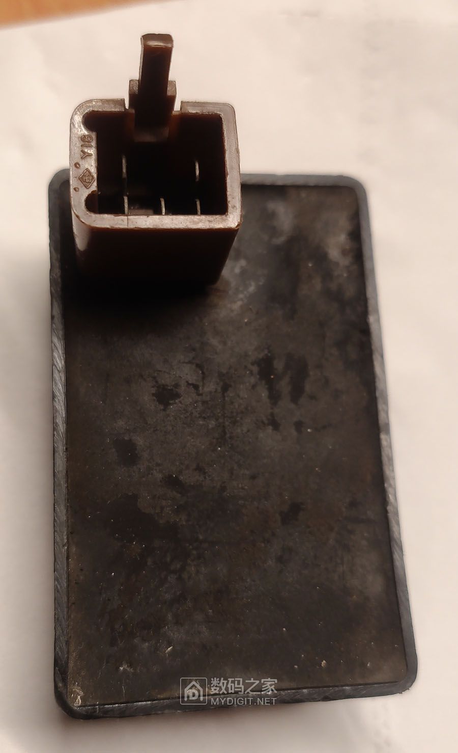

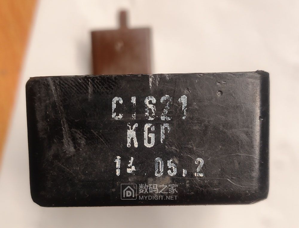

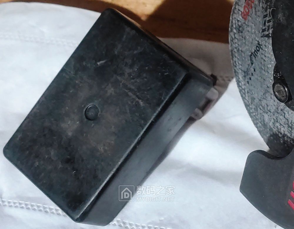

先看这个点火器的的周身标识,其实没有!!!那时候本田这类小排量的车基本都是“新电元”的,有标识为证。然而这只却没有显得很另类,一度怀疑是假的,但经过几台“啊嘀”车相对比,都没有,,里面封胶的手感,和接口,重量和使用效果对比进口车又确定是真货无疑。
唯一的印字

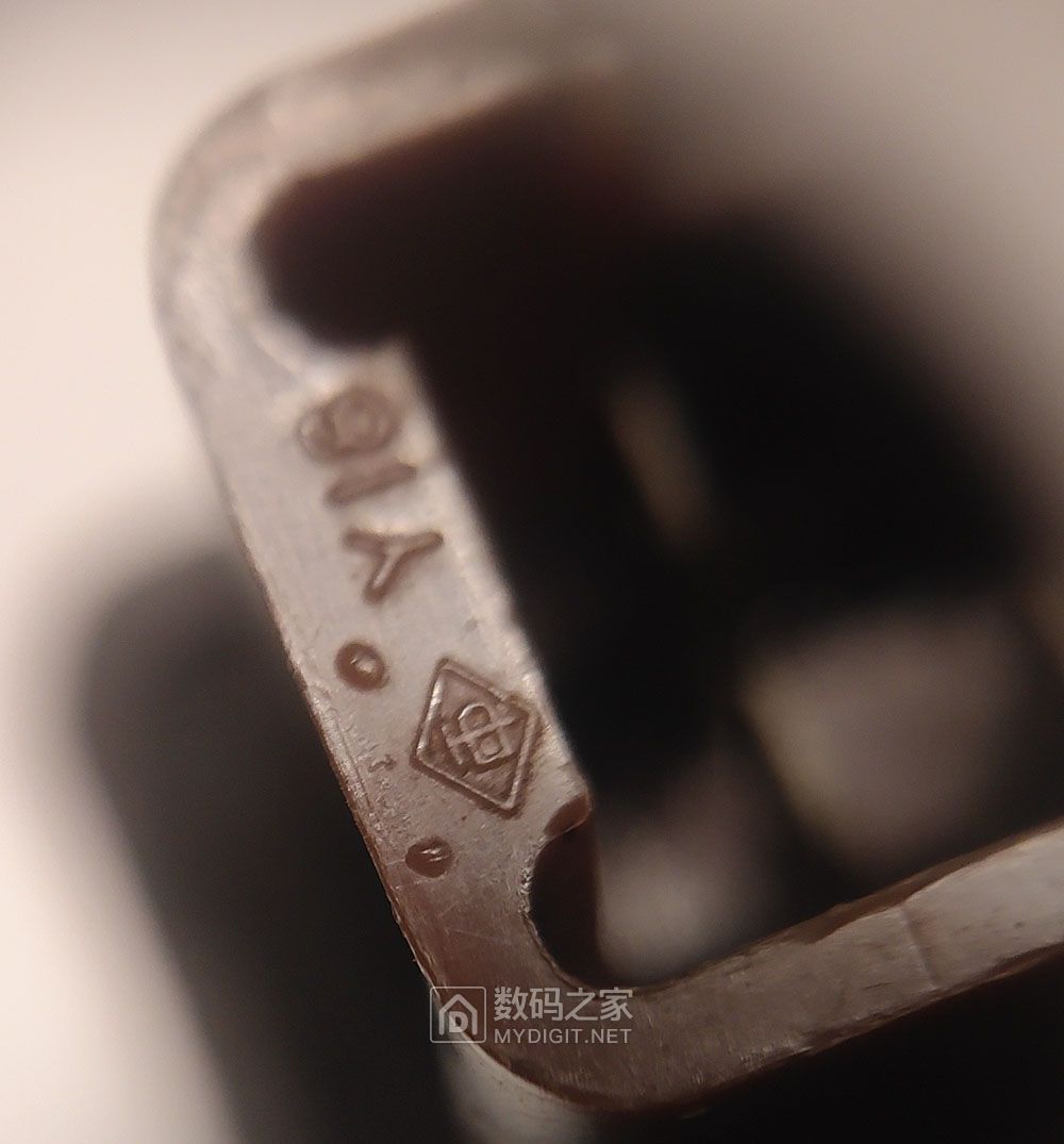

电气接口上的标识

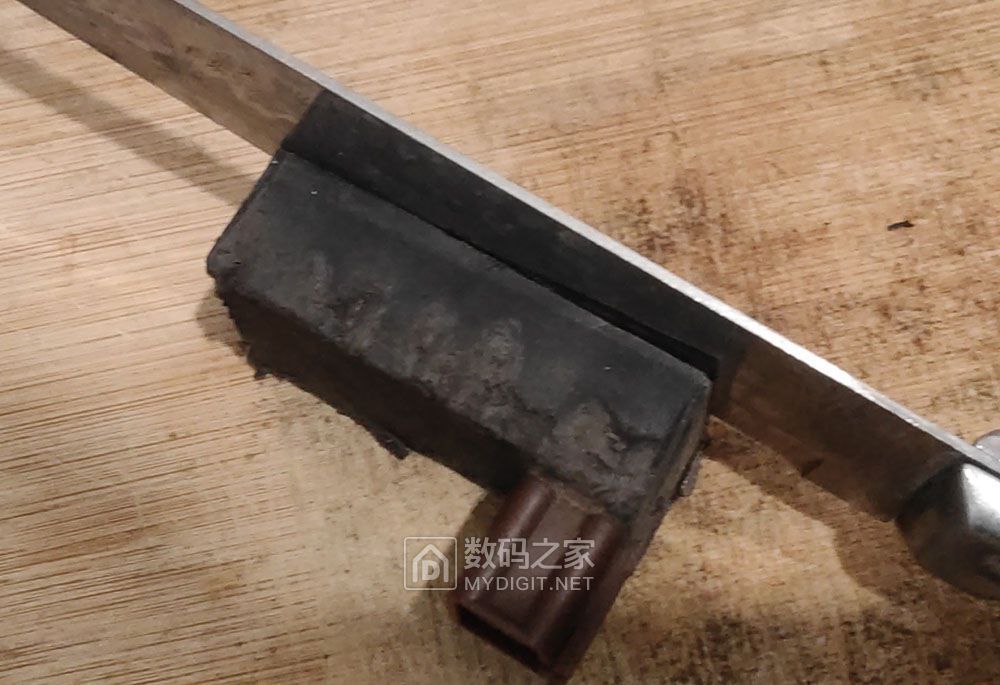

切割
钳子,螺丝刀
水果刀

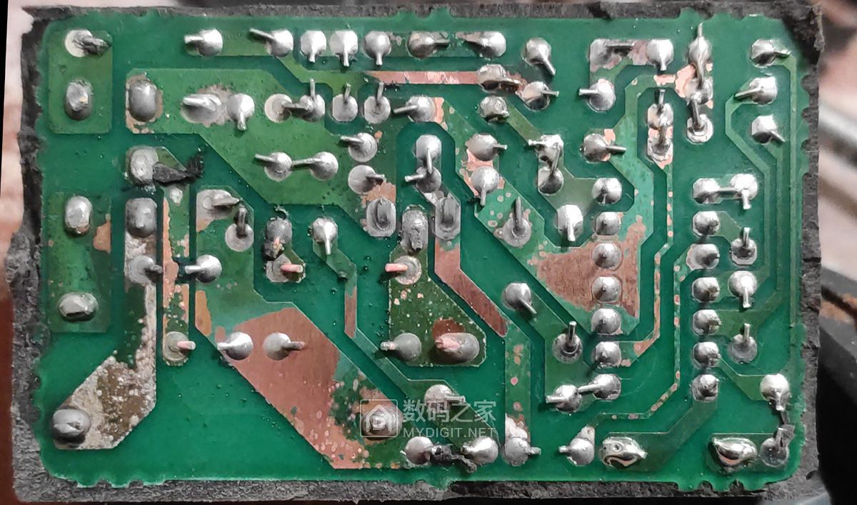

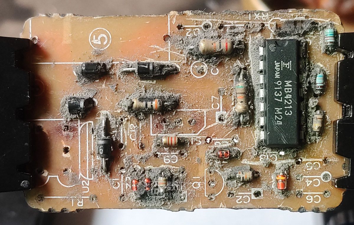

在众多工具协助下终于脱下乌龟壳,电路板的背面暴露了出来。
看来是泰国人制的,不太整齐。

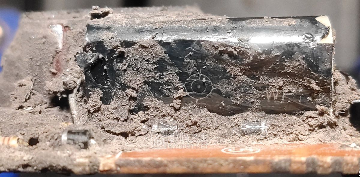

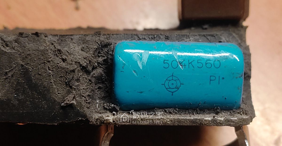

出土一只Hitachi电容
继续出土的还是Hitachi电容

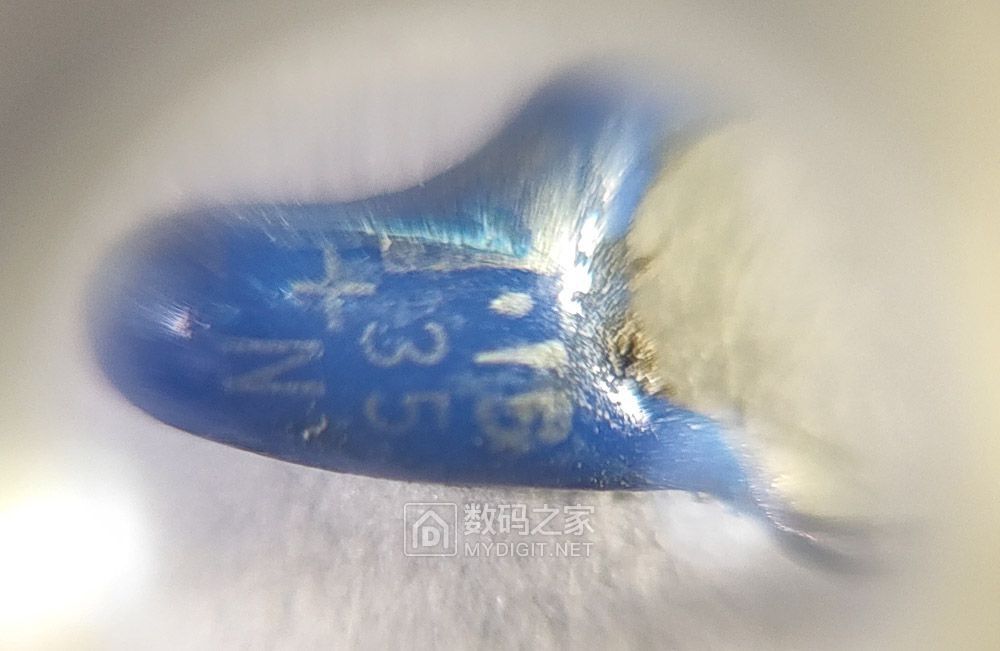

黄的薄膜电容是nissei,蓝色的钽电容是NEC

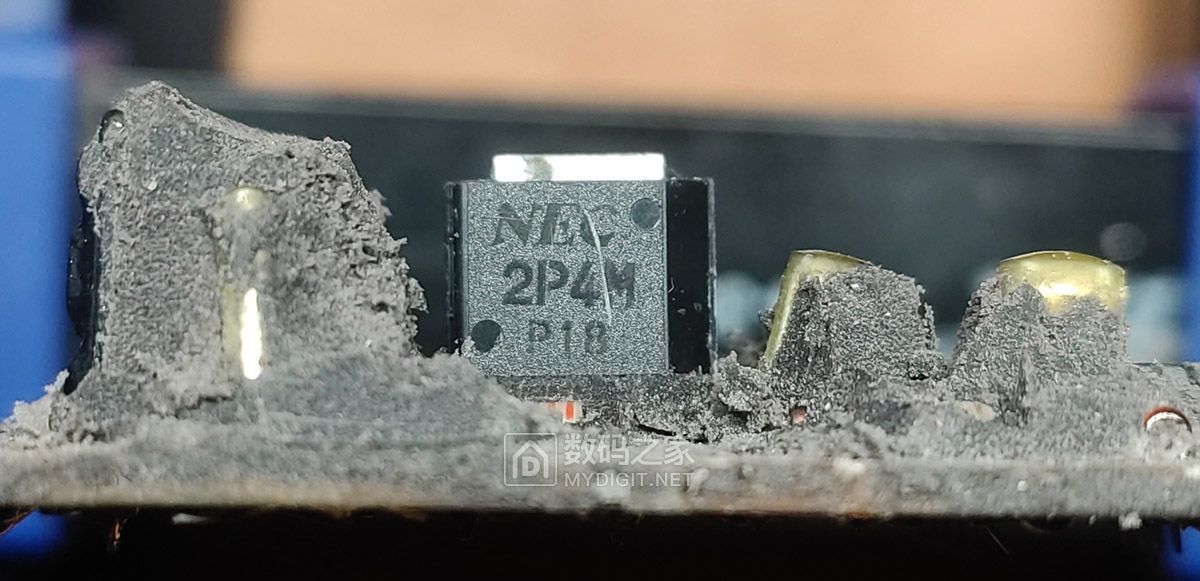

挖出一个NEC单向可控硅,左边电容堆还埋着的是一块黑色神秘两脚物体。

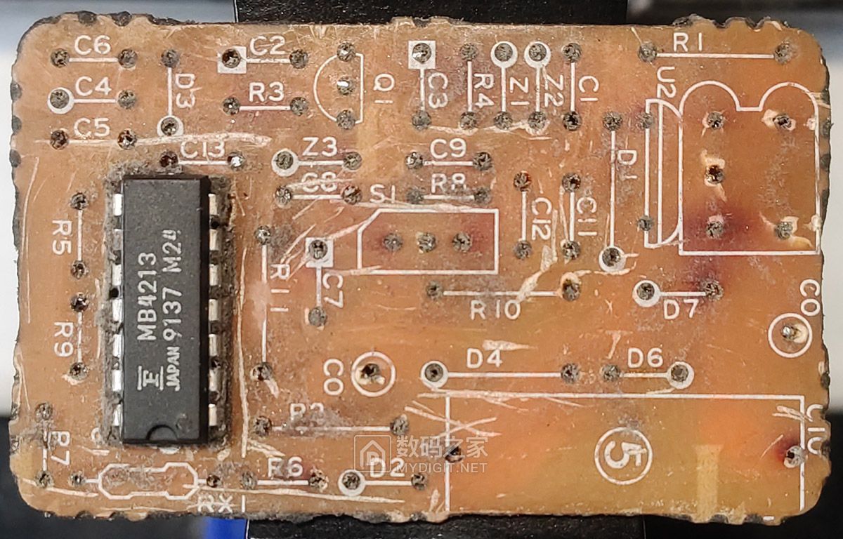

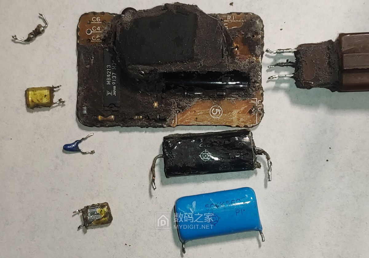

庐山真面目F标FUJITSU的MB4213集成块到底有没有自动进角就看它了。

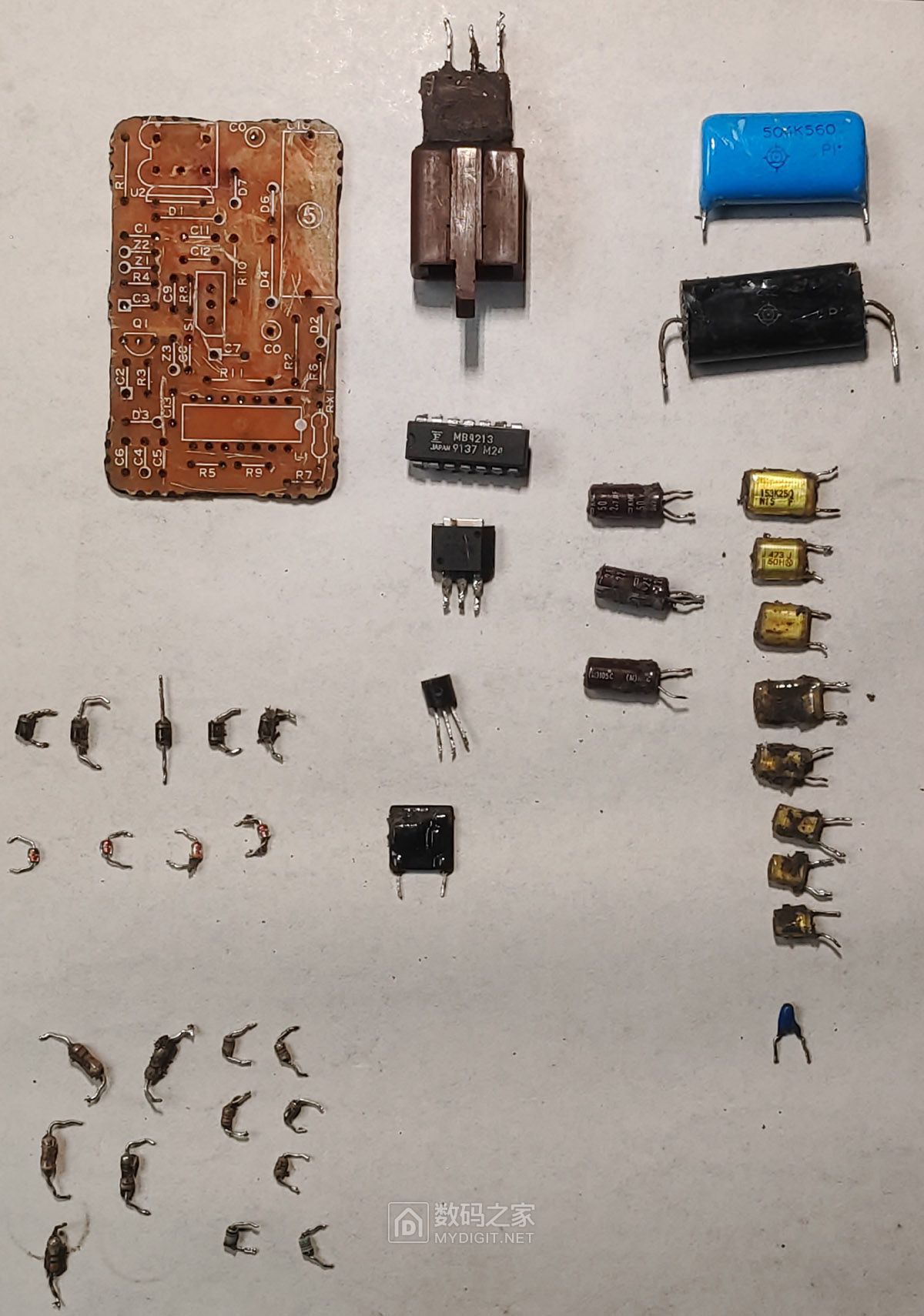

是时候-点兵数马了。
全家福

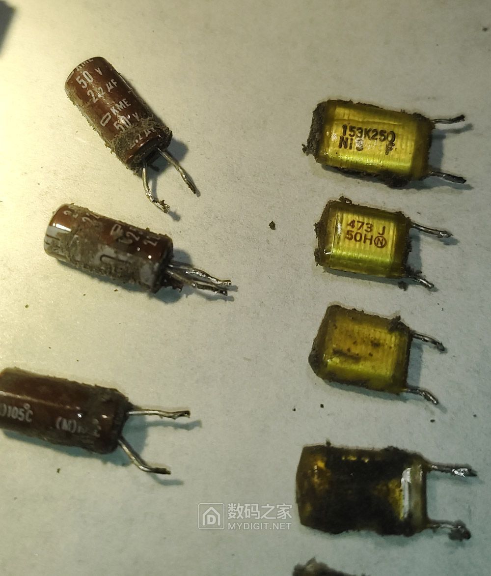

钽电容35V 0.15UF
NCC电解105°C KME系列

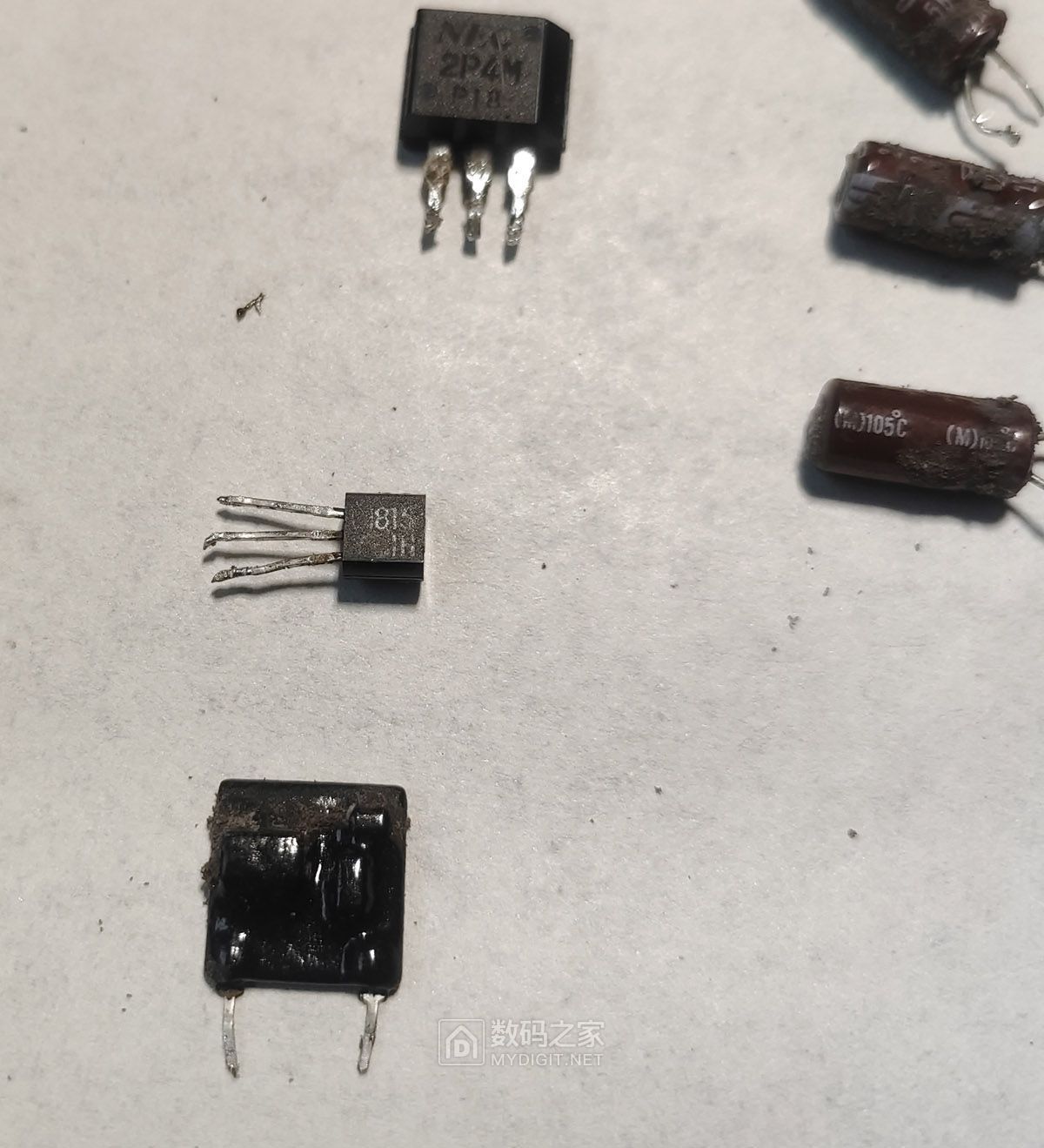

2P4M和C1815还有神秘黑模块

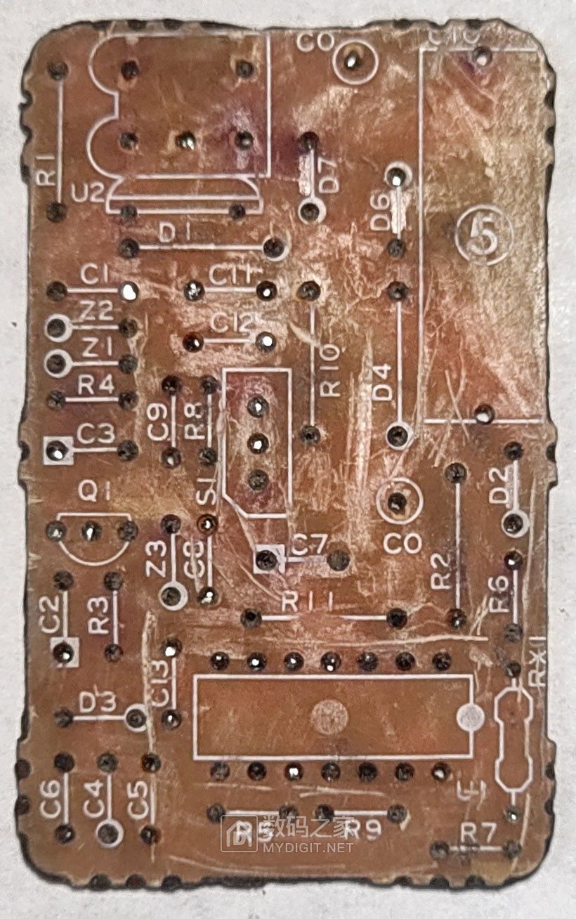

板子的正面标识

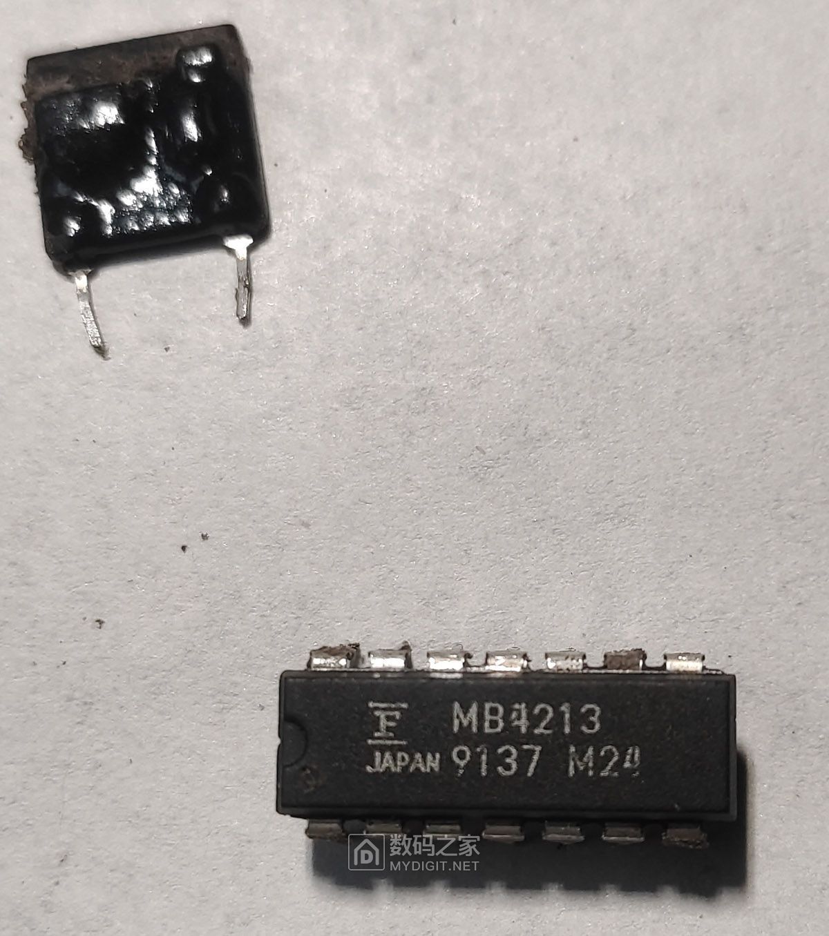

黑模块-集成块

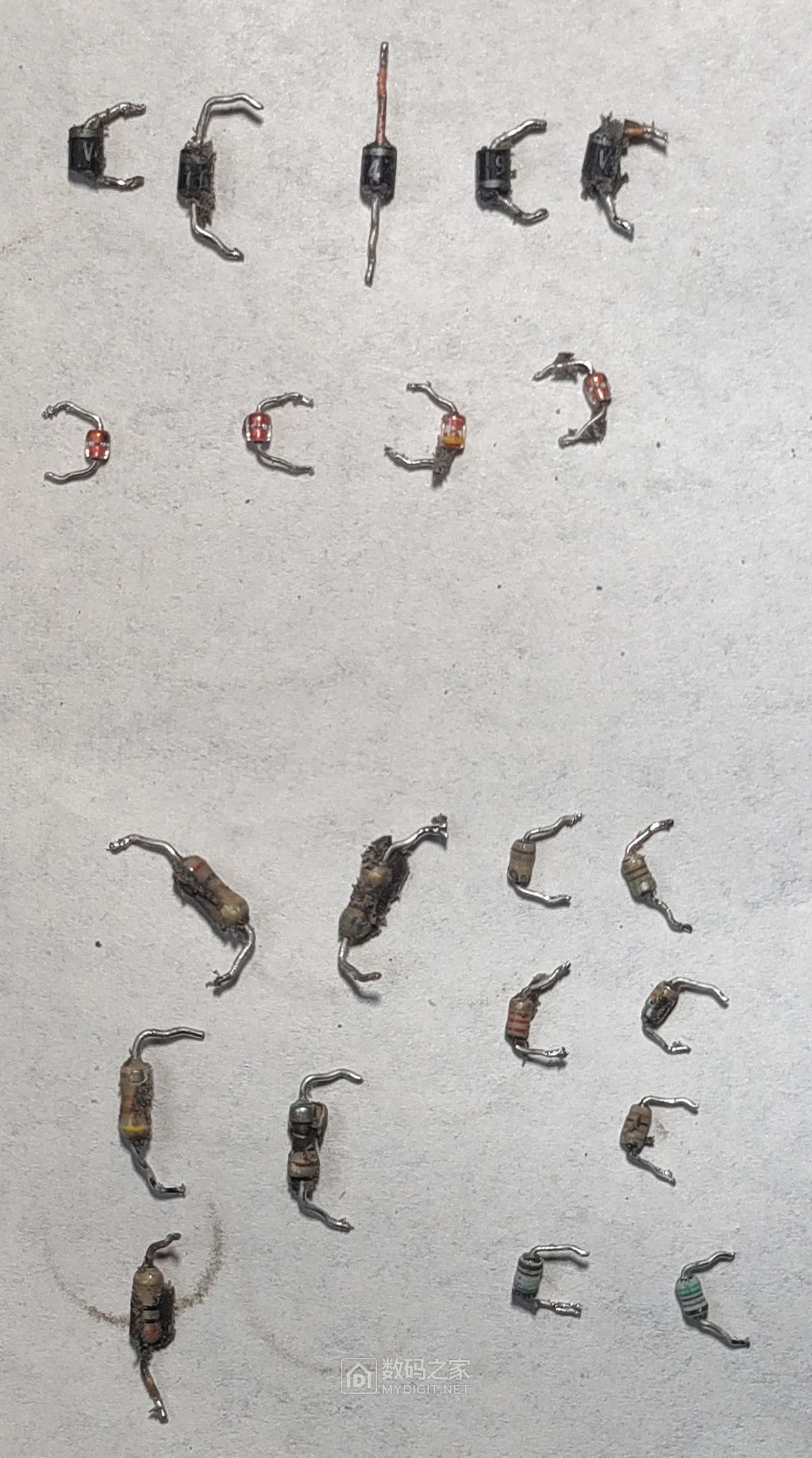

9只二极管和12只电阻

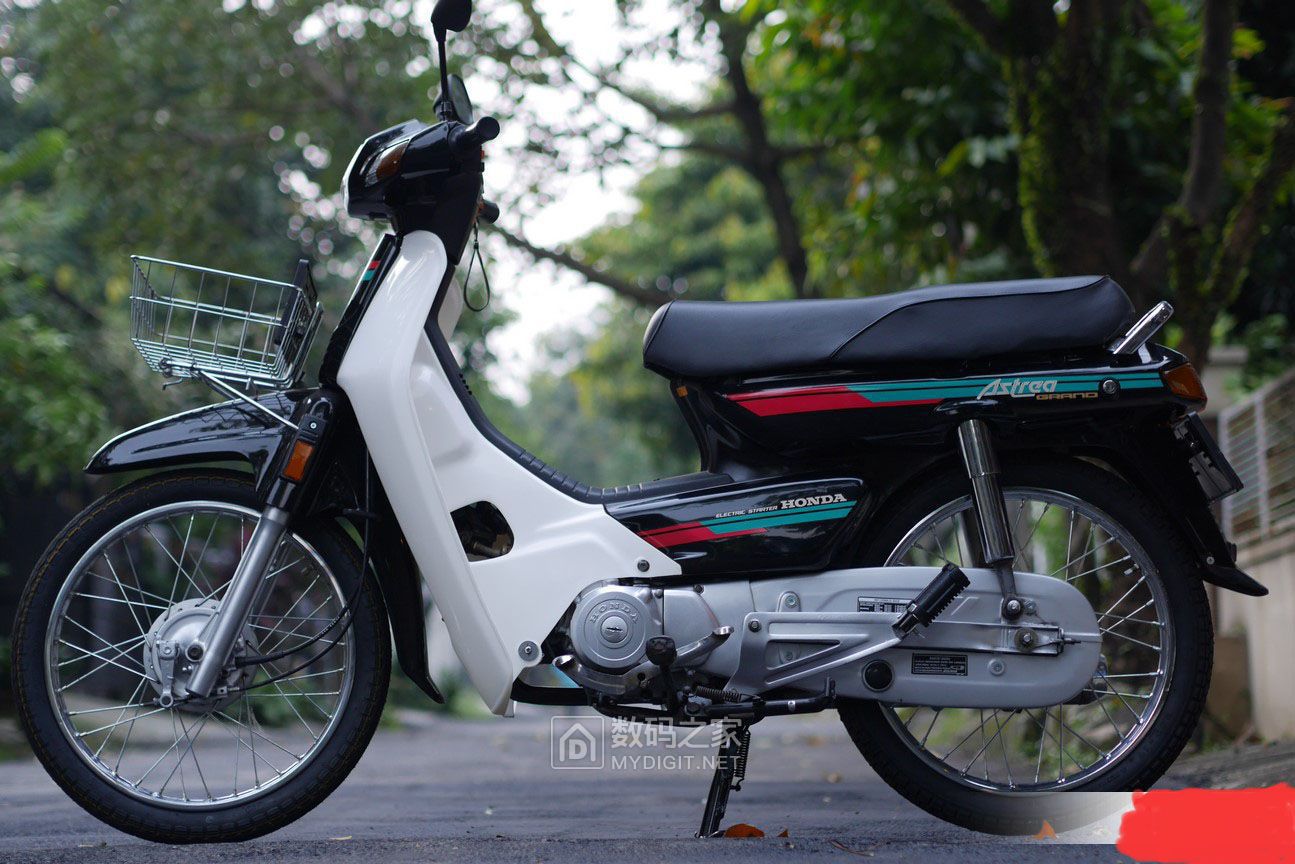

最后给个啊嘀车的样子。
