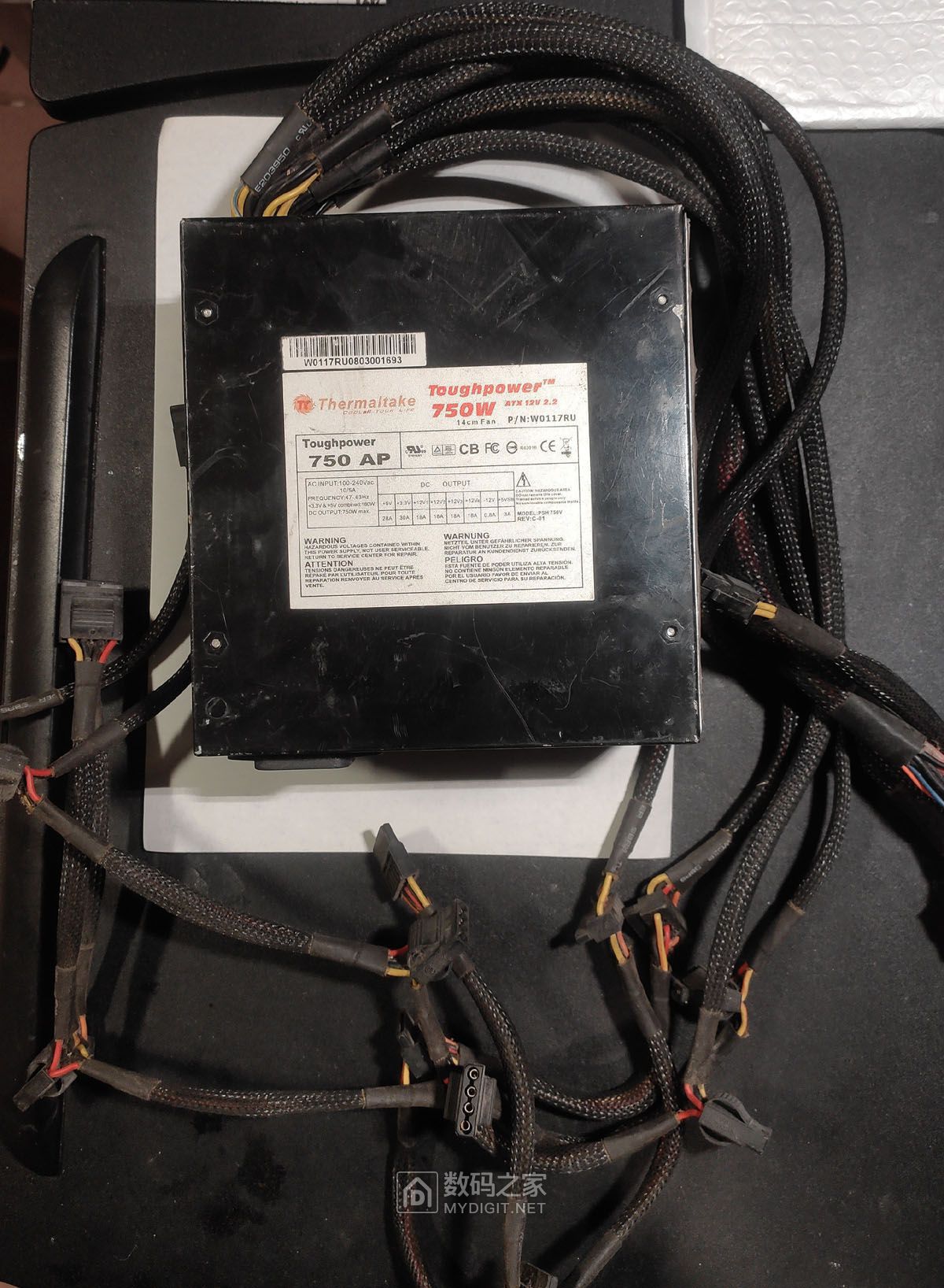

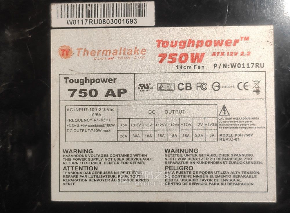

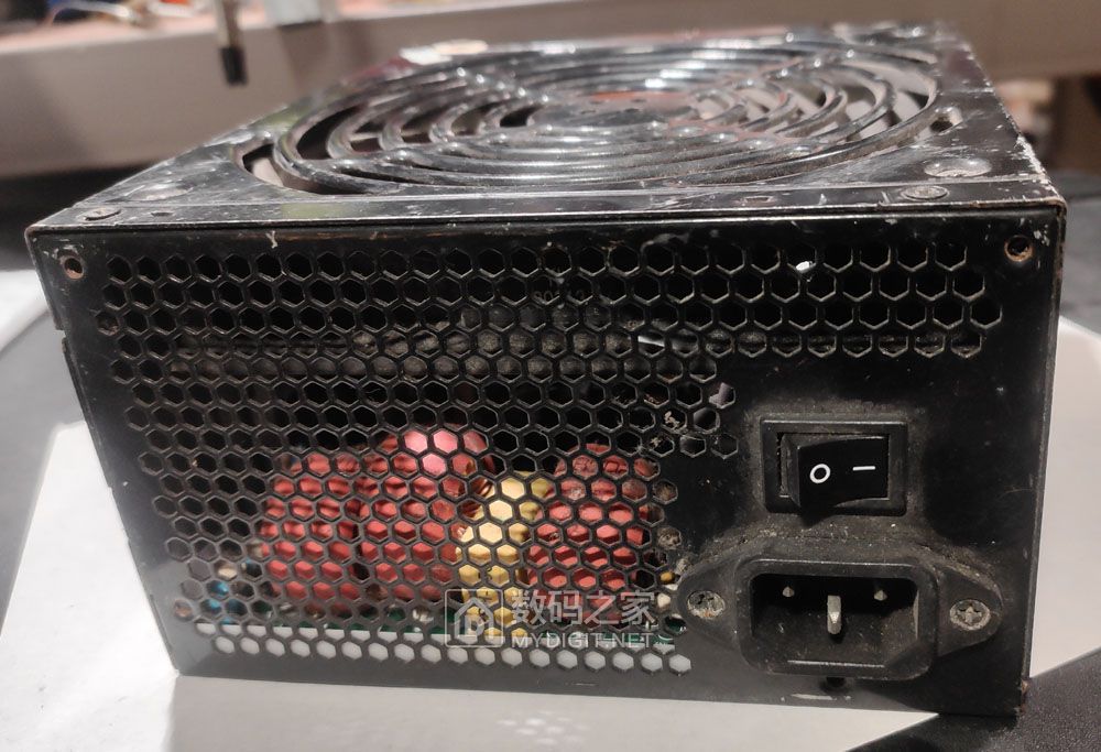

先看看整体的样子
线又多又长,一大堆的。

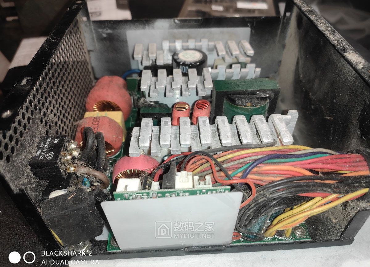

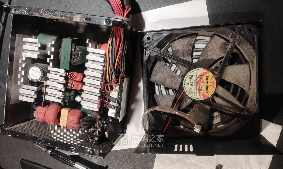

开盖

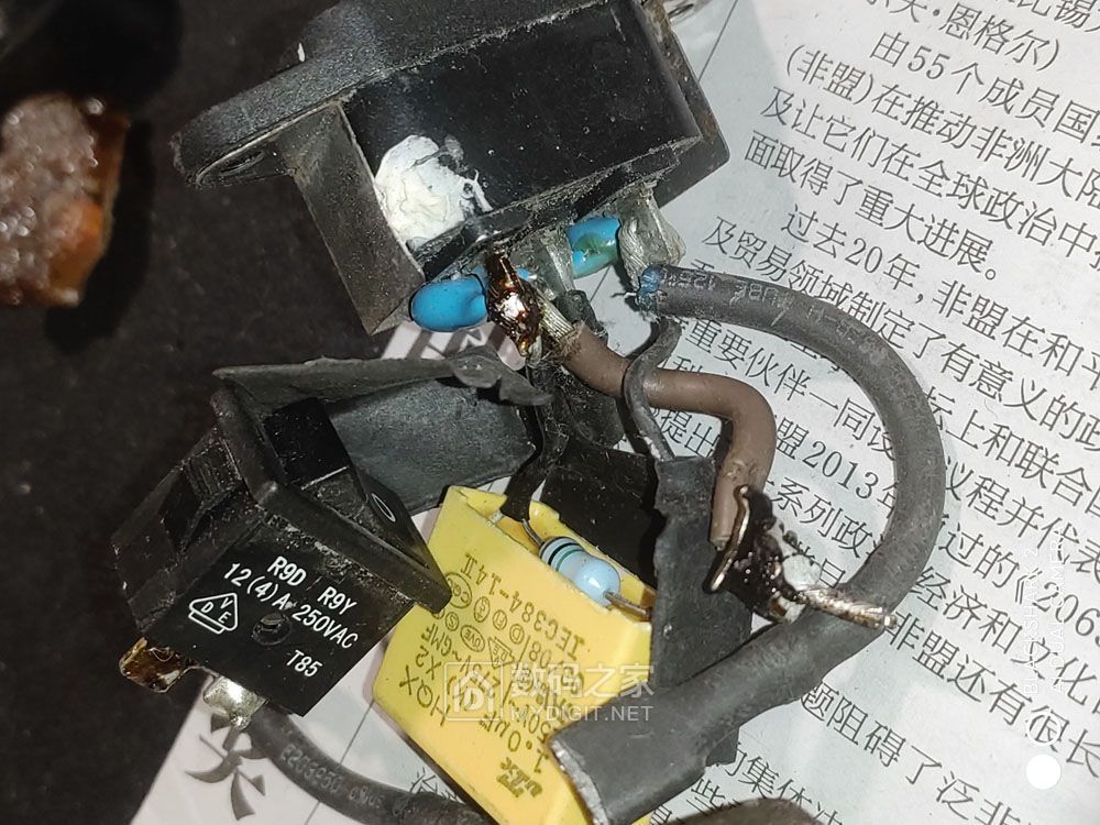

要取出里面的板必须先拆电源插口和开关(挡住了)
焊下
取出

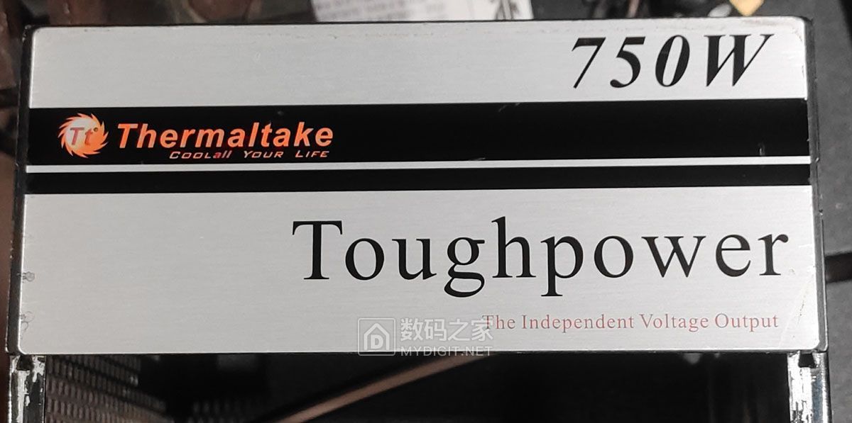

不知以前的电源为何要粘贴一块铝片做标牌?直接印刷不好吗?
撕下

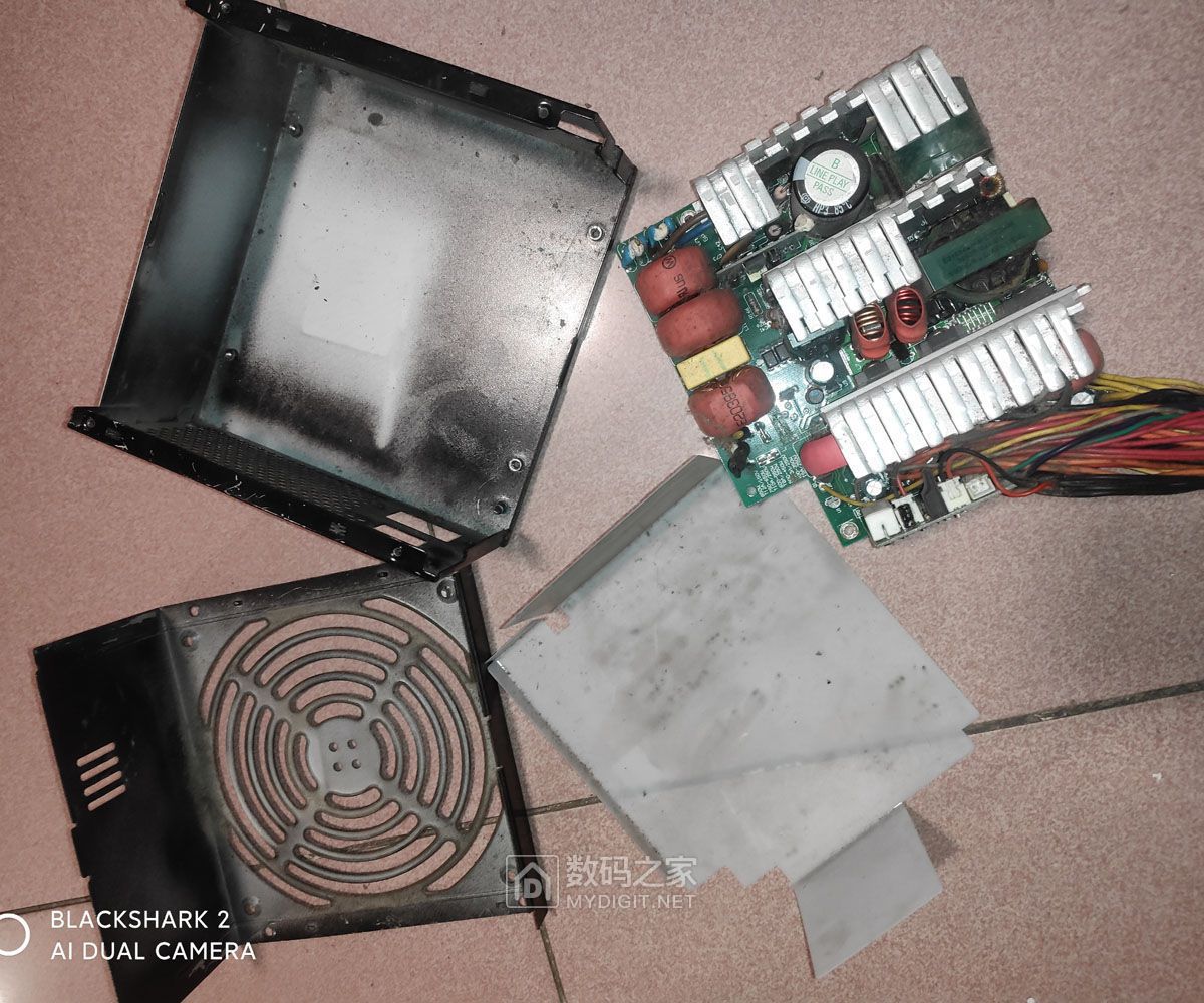

展示板子

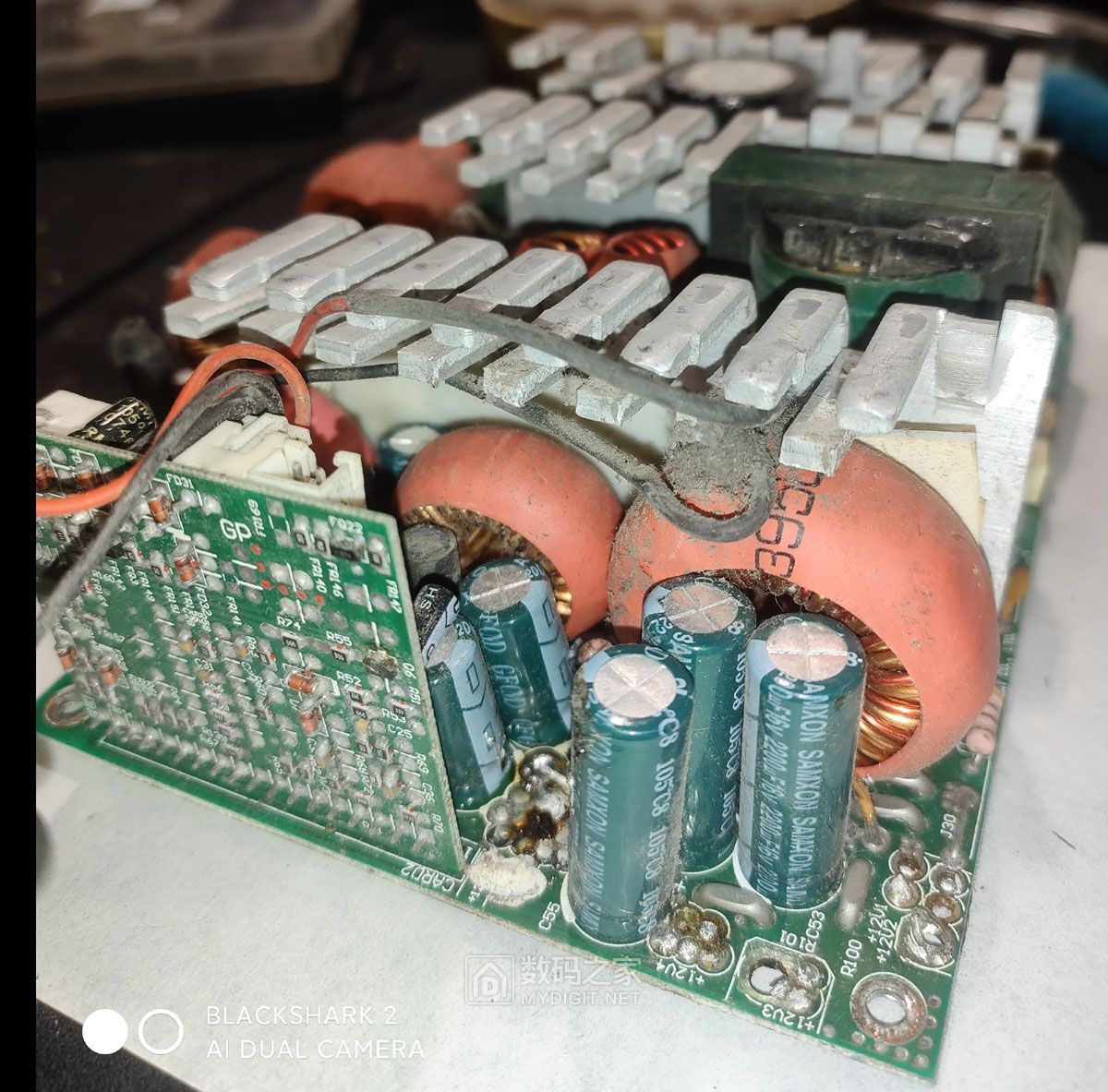

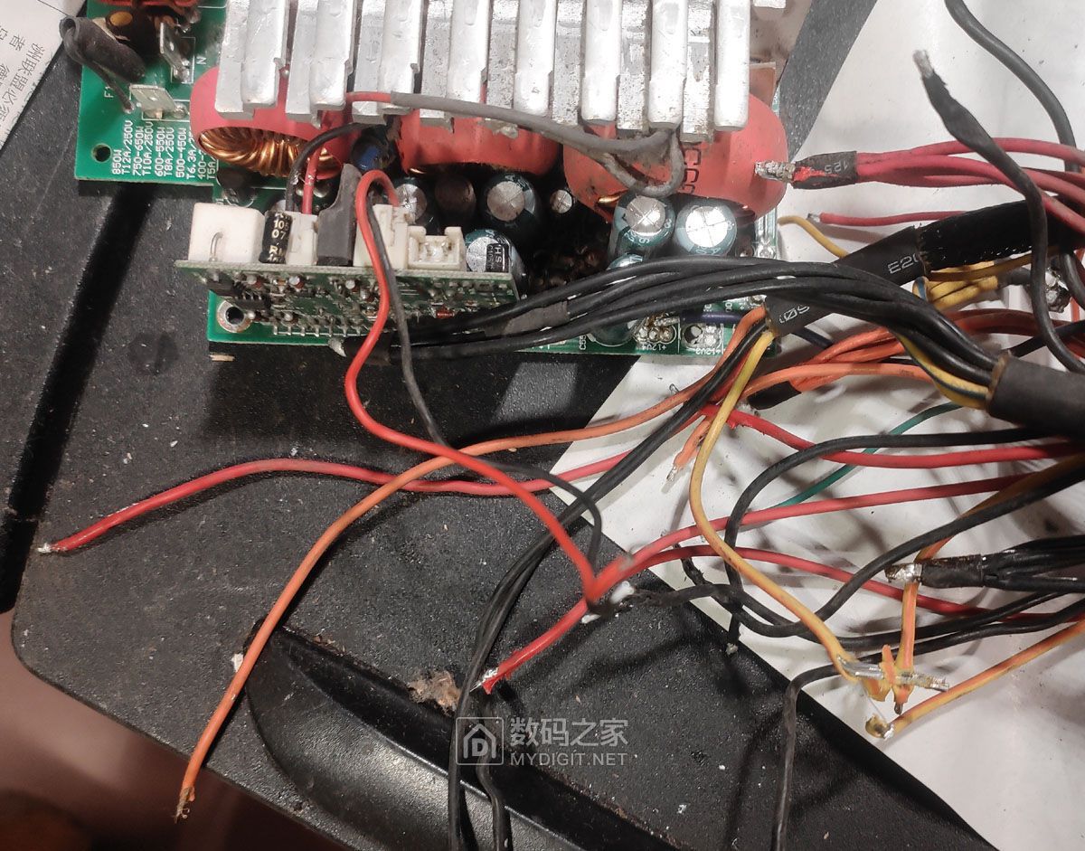

焊下输出线
输出线过孔的地方

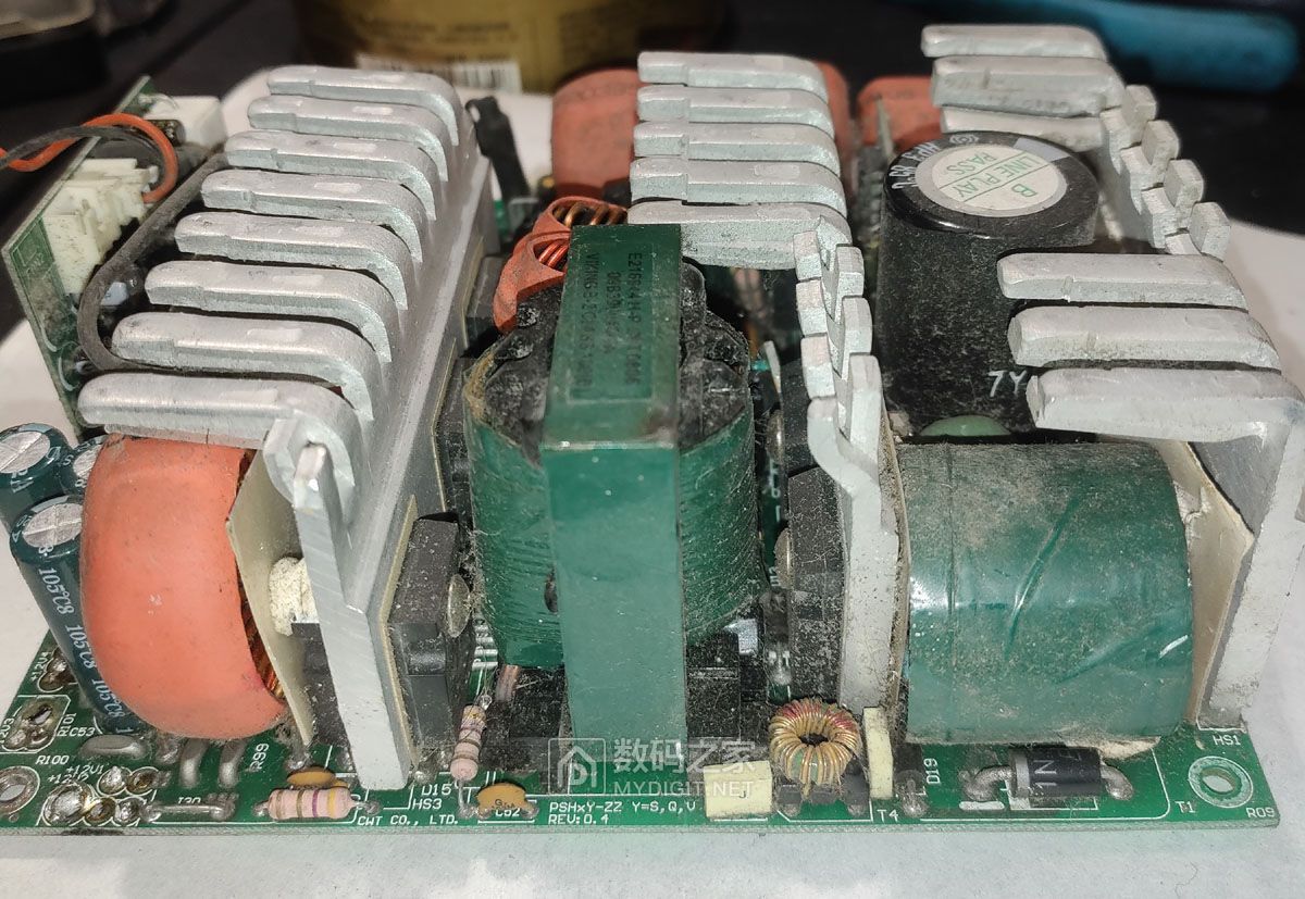

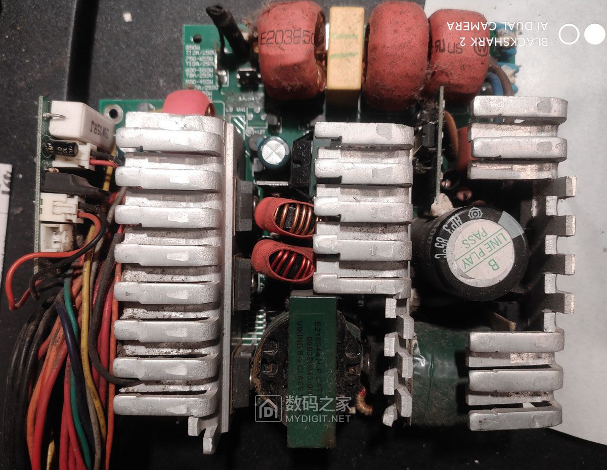

继续展示内脏
散热片用螺钉拧的三片一共6颗,那时的工艺机就这样。

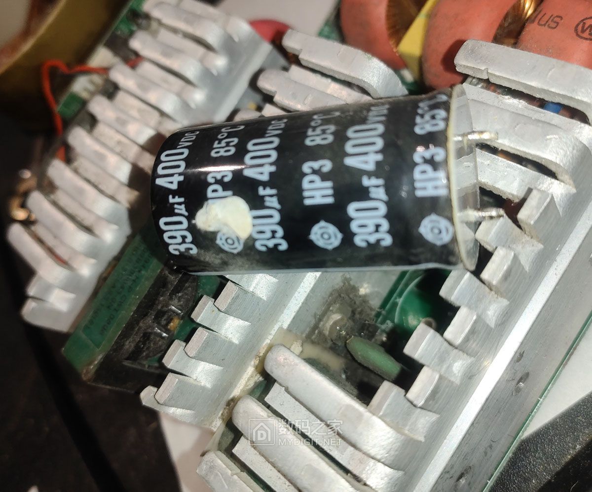

先取下Hitachi主电容,其它稍后。

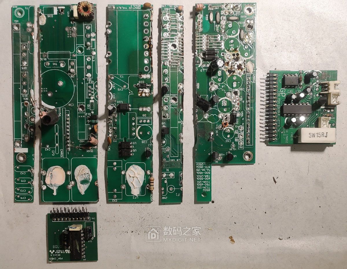

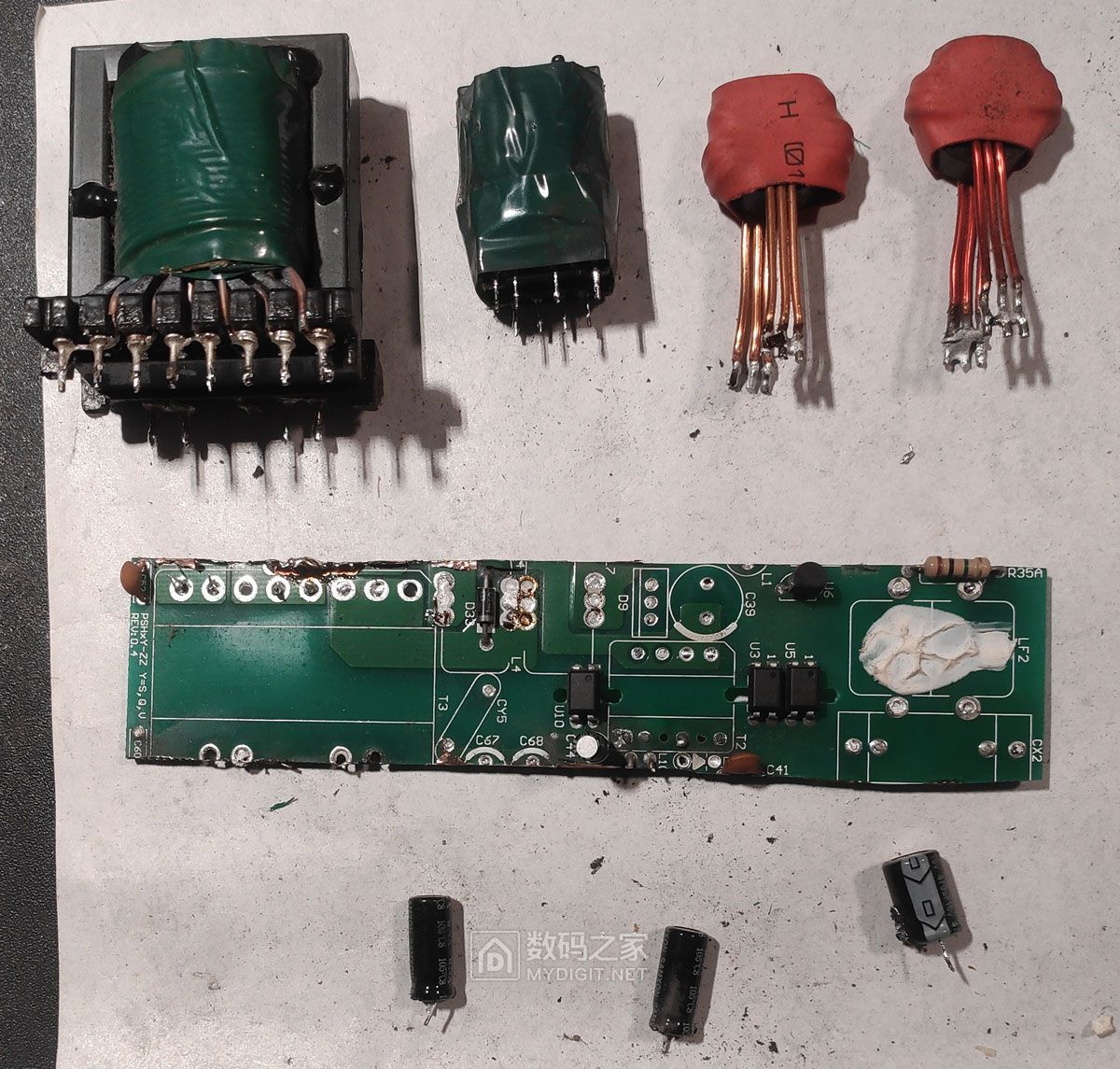

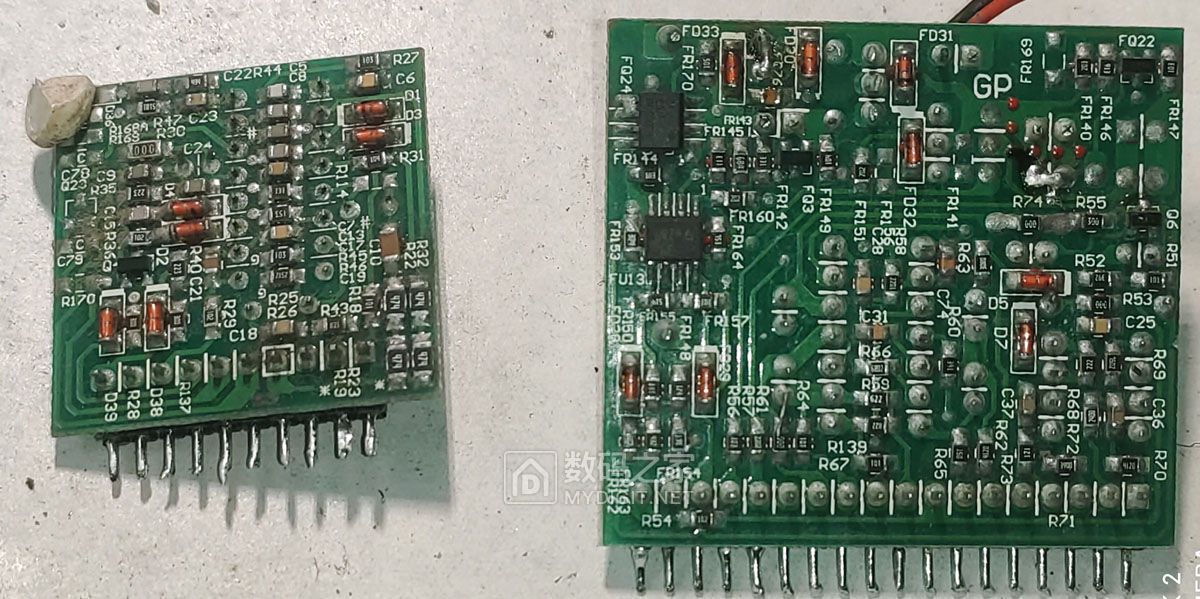

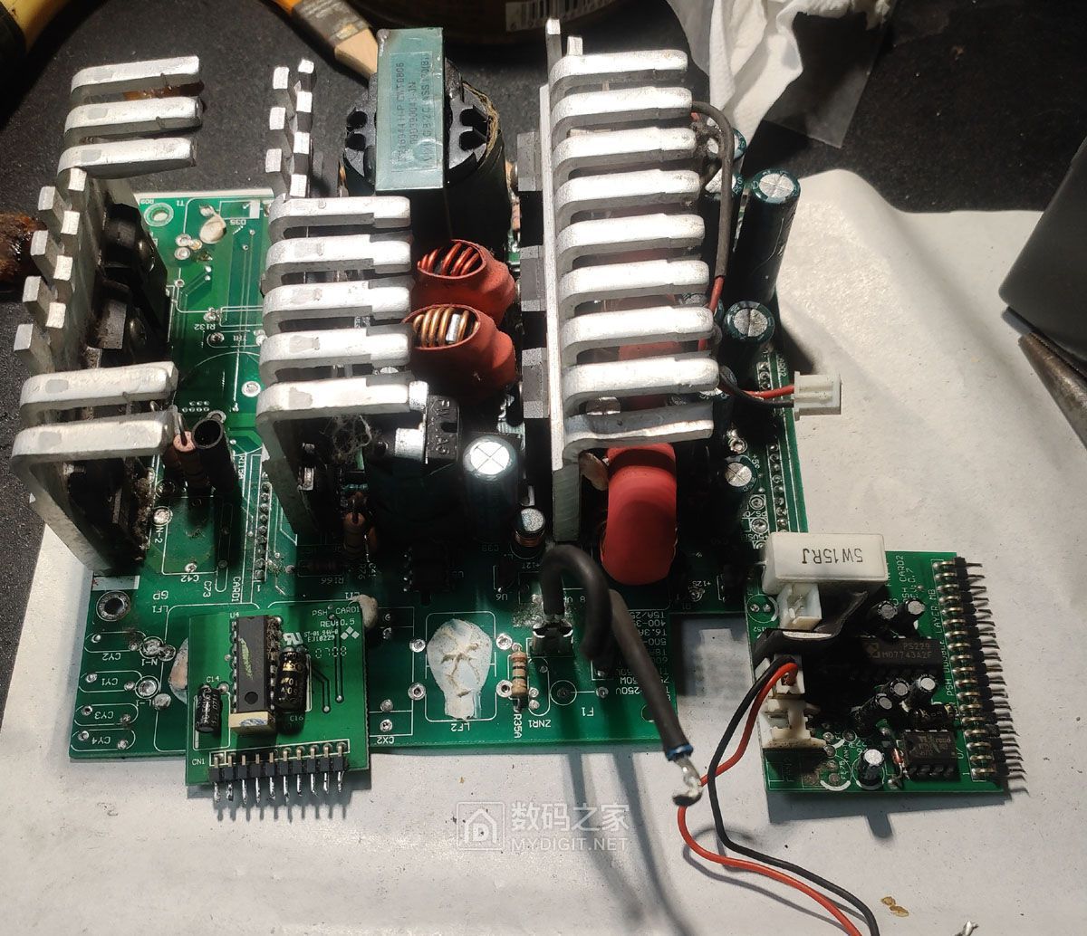

焊下两块小板
两块小板

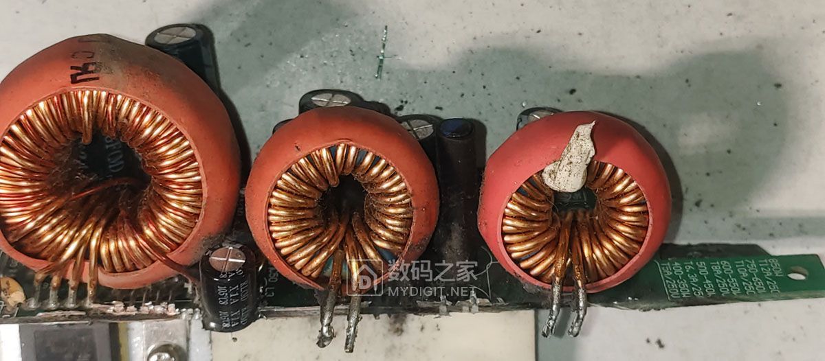

焊下输入EMI件后清爽少许。
再看一眼
这些没时间一颗颗焊下来的。

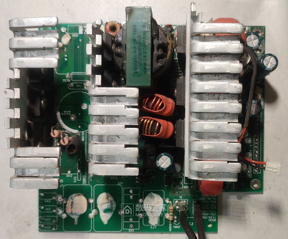

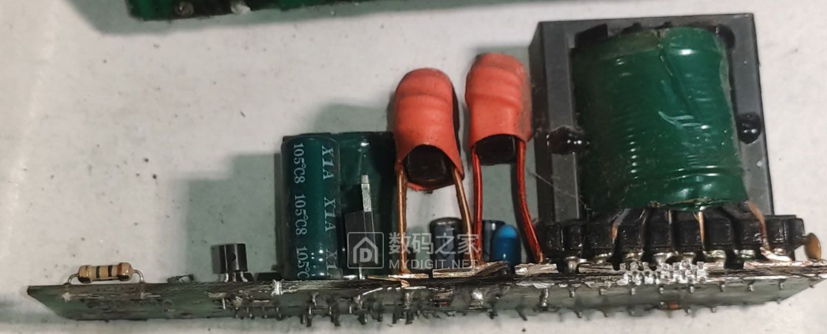

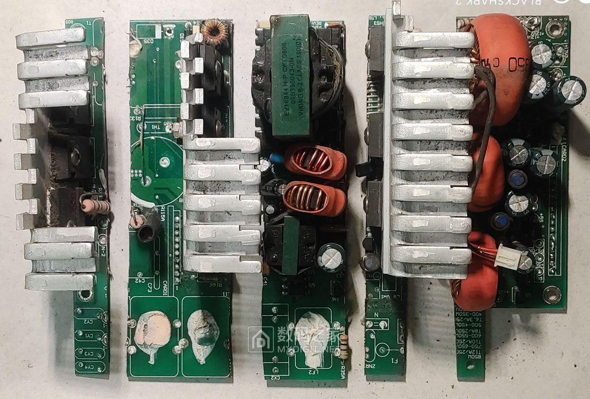

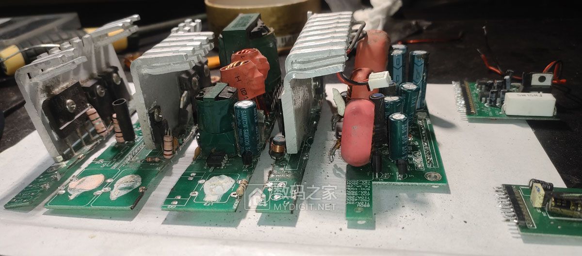

看结构,从左到右输入到输出 1-2-3-4-5块顺序排开

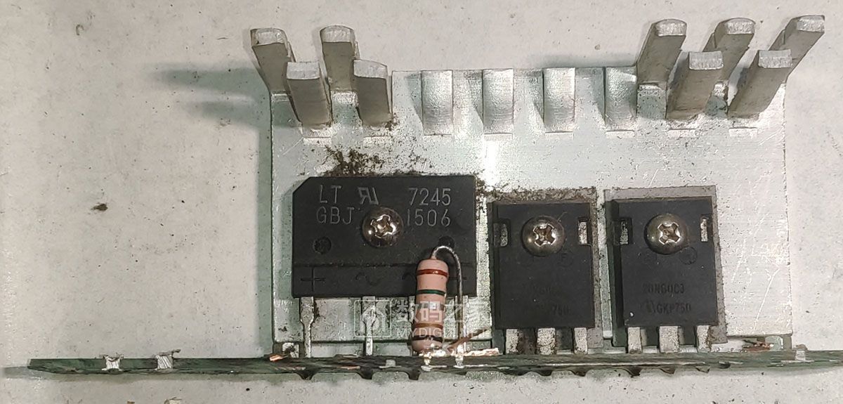

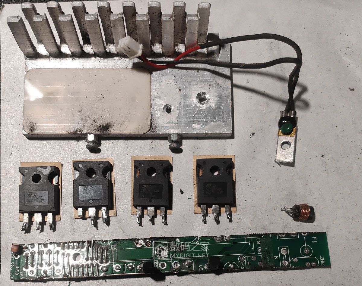

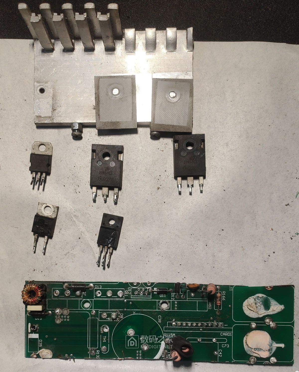

第一块整流和场效管

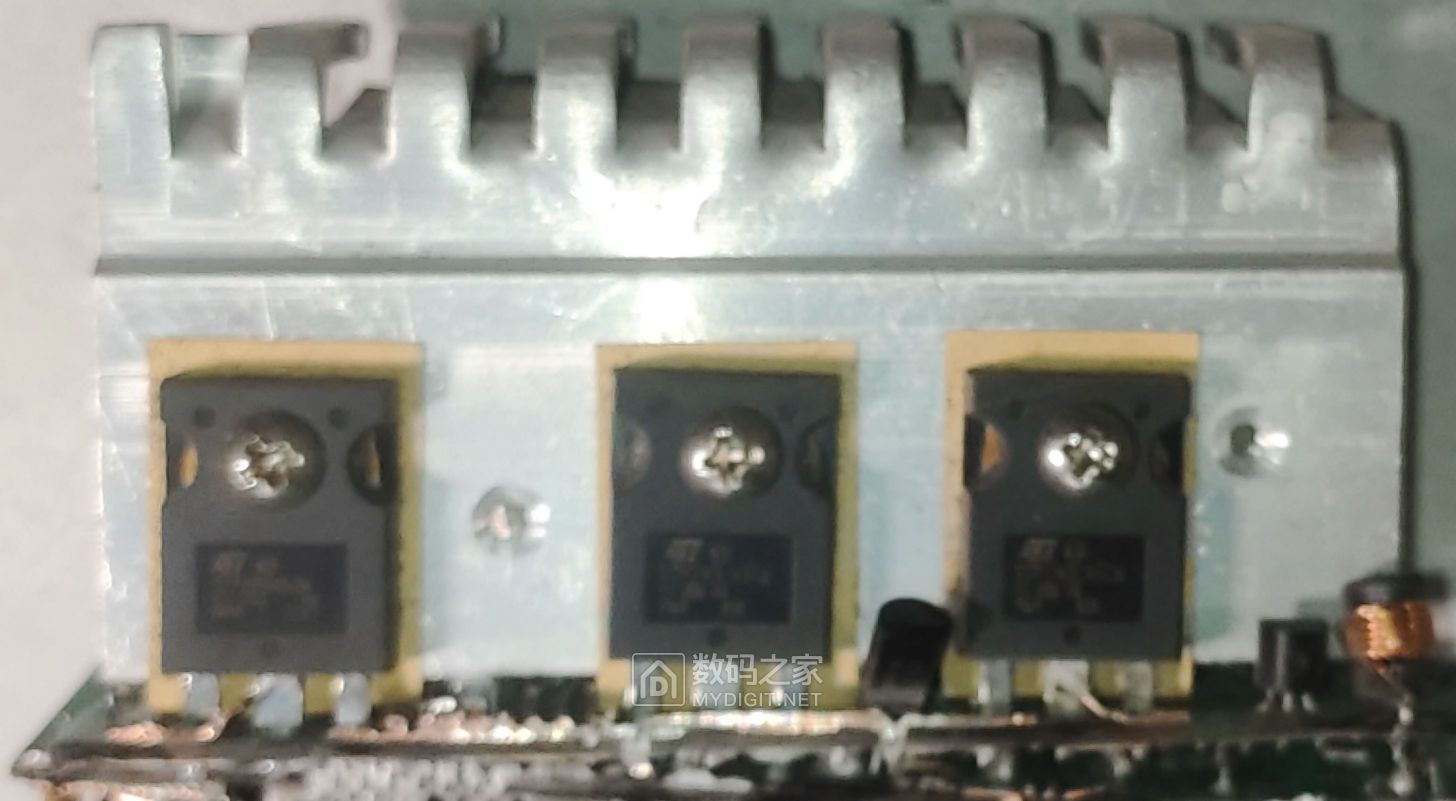

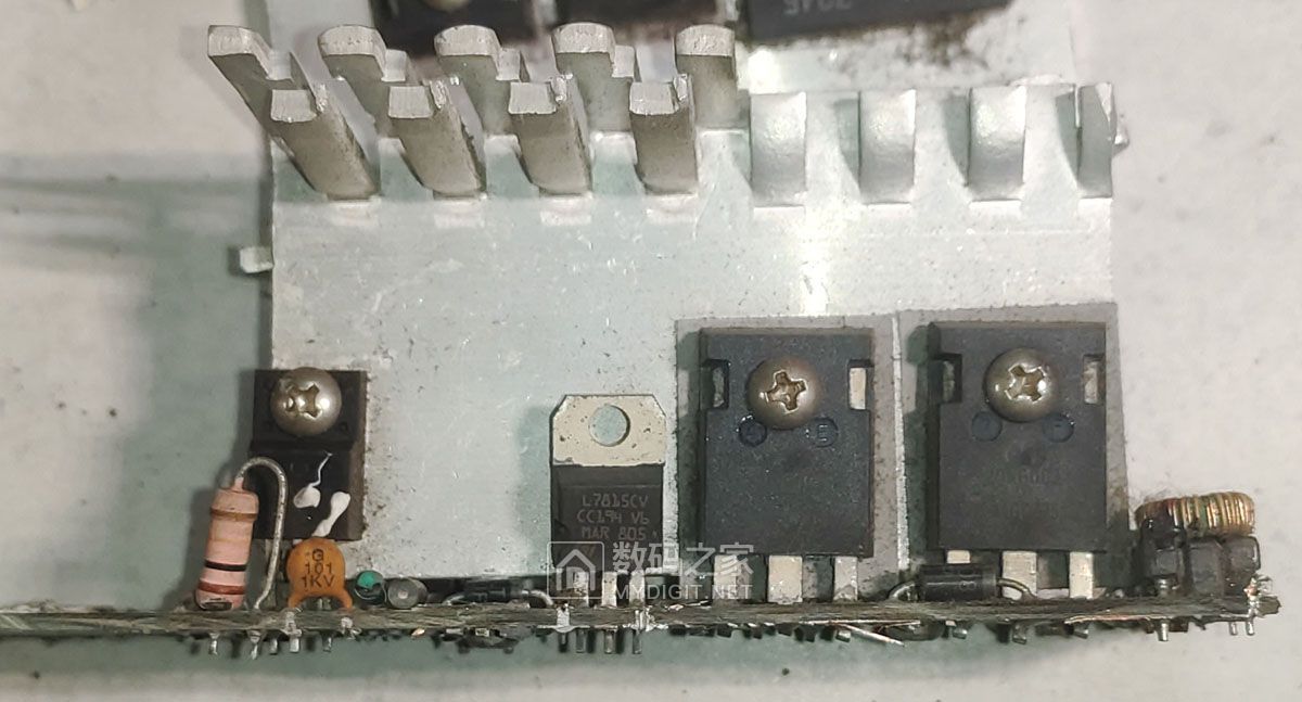

第二块还是场效管,还有三个小的不知啥的了

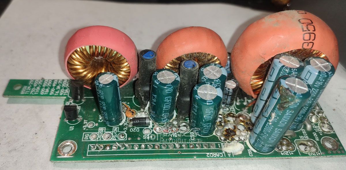

第三块,主变压器和副变压器

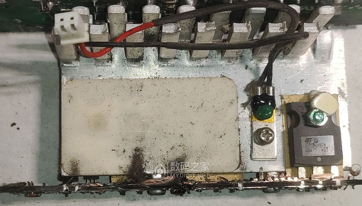

第四块,整流管和测温

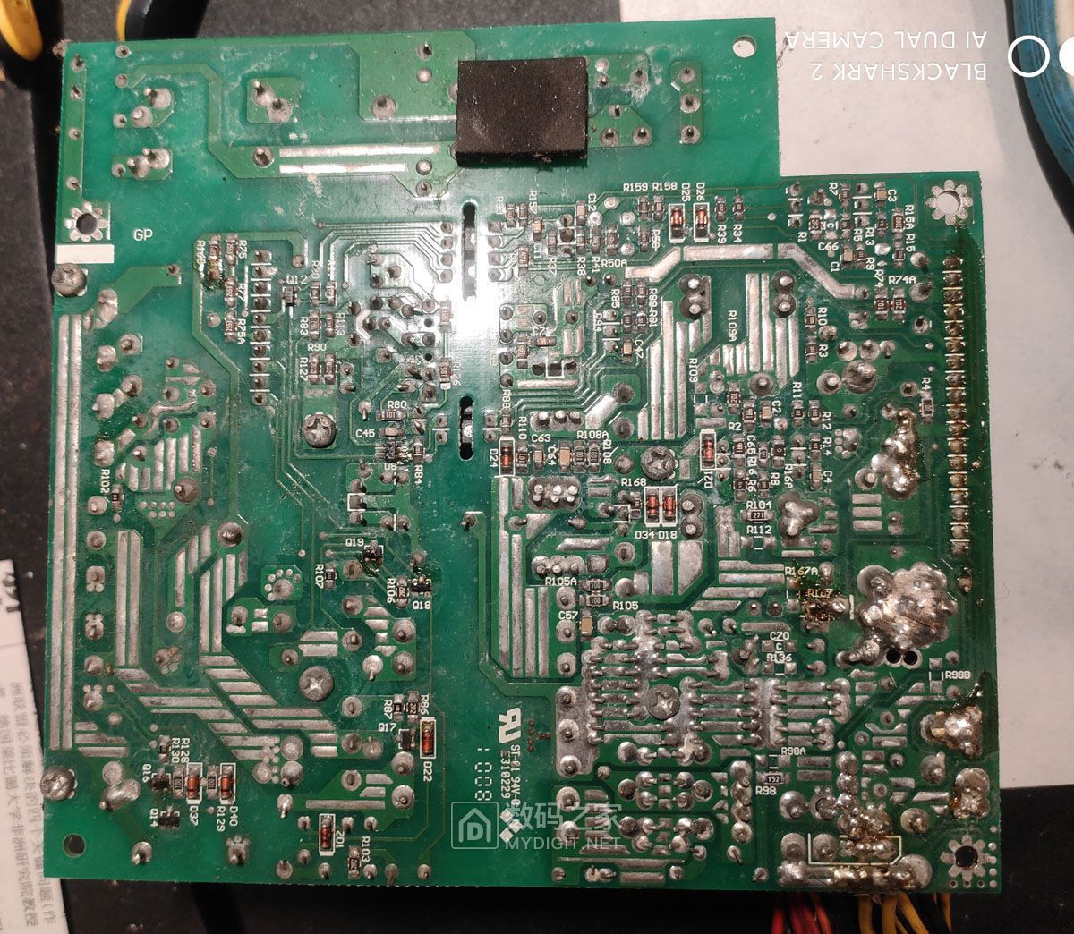

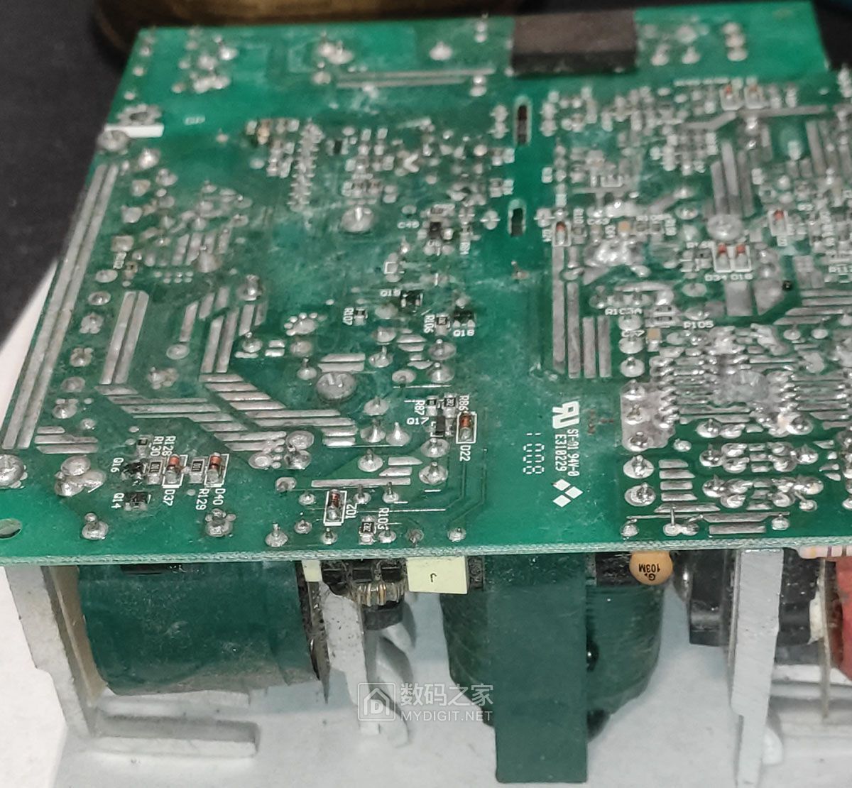

翻过来背面还有三只,拍糊了没注意看,哈。

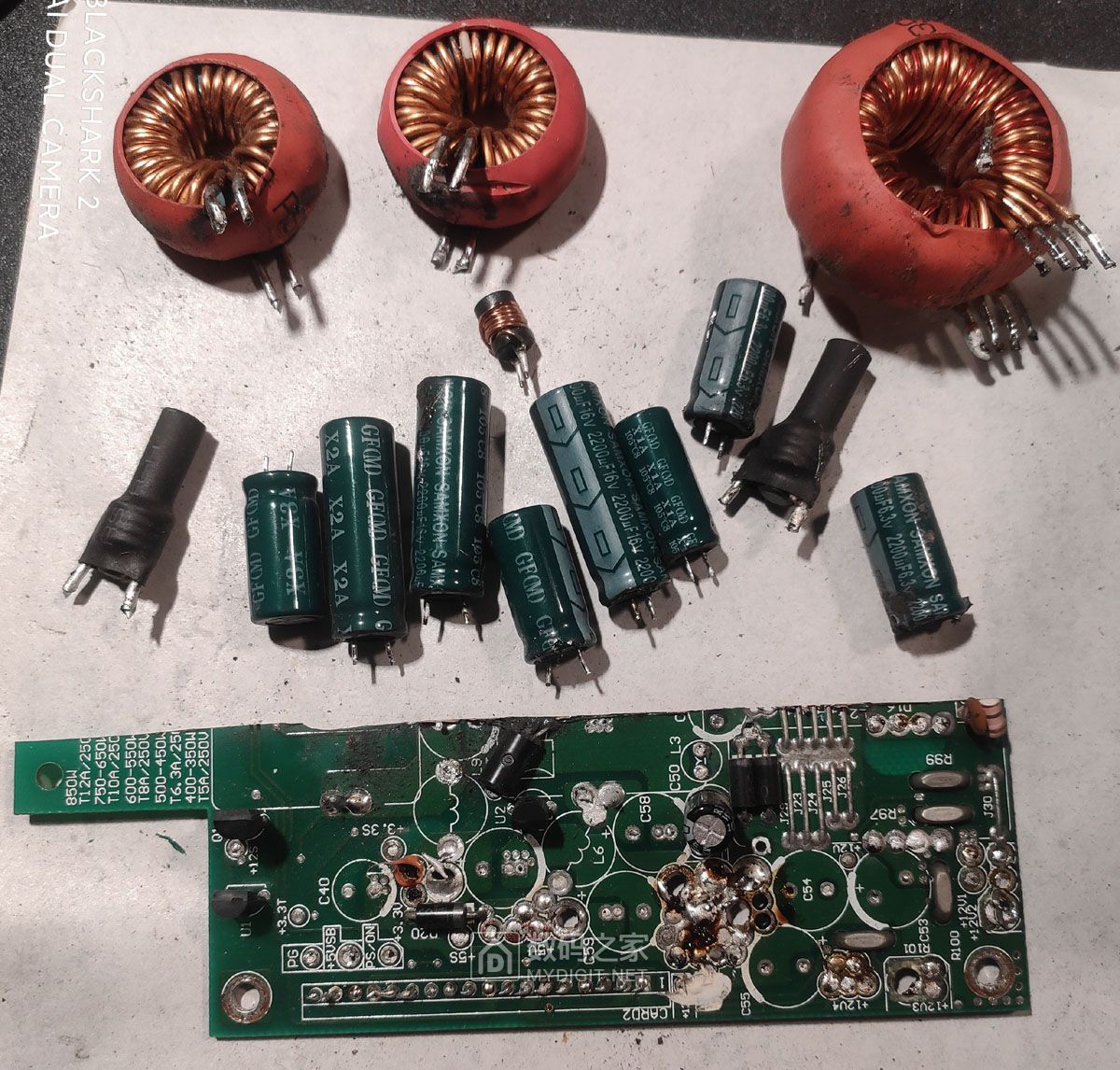

第五块,又是直流EMI和电容滤波
都是台系电容
整机就拆出两只日系电解,哎,都去垃圾桶报到吧!
扔之前再看一次电路板。。。

 楼主| 发表于 2023-3-10 14:11:09 | 显示全部楼层
吃烧饼喝三鹿 发表于 2023-3-10 01:45
这是传说中的双管自激么
可能是哦,是四管20N60,两两组对。
 楼主| 发表于 2023-3-10 14:14:56 | 显示全部楼层

 楼主| 发表于 2023-3-10 14:24:19 | 显示全部楼层
轻烟 发表于 2023-3-10 13:20
看巨大的电感,功率应该是足够的
嗯,EMI做得一点都不吝啬。可能那时候铜线便宜吧
不过电容几乎都是台系的,真的缩哦。
