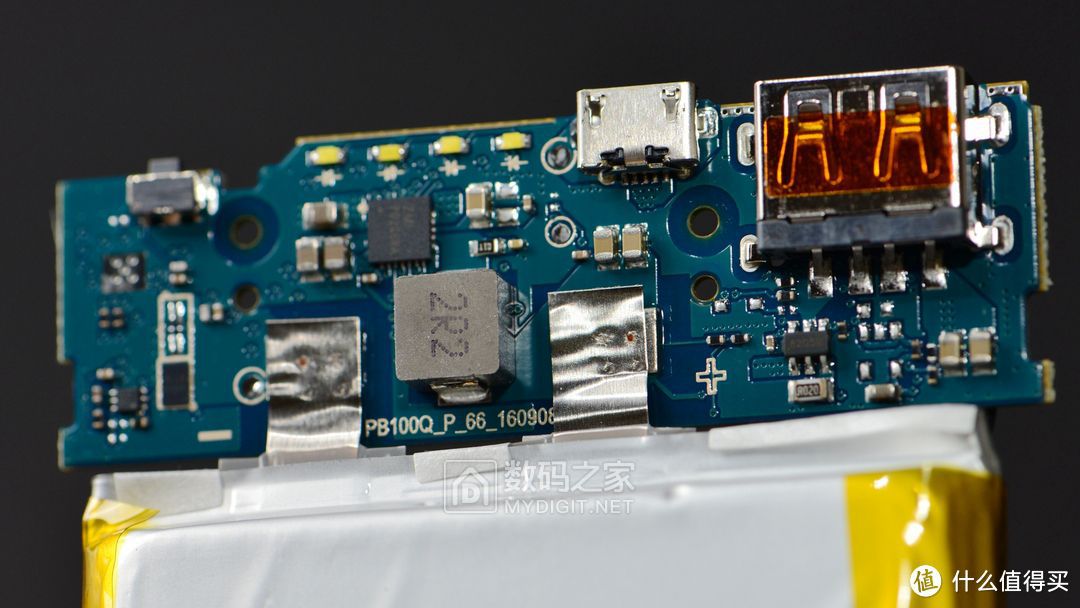

发表于 2022-1-13 10:04:29 | 显示全部楼层

你应该记错了,小米充电宝其实有好多种,楼主用的这个板子是早期不带快充协议的三节18650电池版上的,特征是板子比较短,电源输入还是micro口,输出的USB A口引脚是焊在表面的,容易断脚,这种充电宝用的电池还是用的4.2V的。后期带快充、聚合物电池的板子元器件更多一些,主板也要长许多,而且有一部分是C口的,这种板子配的电池就是4.35V的。

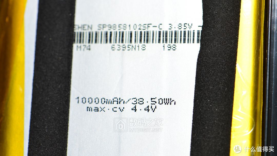

抱歉,看错了,我又去查了一下,你说的是对的。这个板子是初代10000毫安时聚合物版其中的一款,大概布局都是一样的,电池电压是4.4V的,跟楼主测得的是4.38V比较接近
三节18650版的有一种是两个口都在正中间,还有一种板子跟楼主的这个类似,但没这么窄,还得再宽一些,我以为就是这种。
不过也有使用4.2V聚合物电池的型号:
https://baijiahao.baidu.com/s?id ... 2&wfr=spider&for=pc
发表于 2022-1-13 11:10:39 | 显示全部楼层
楼上我更正了一下,这个不是第二款三节18650板子,刚刚又仔细看了,楼主用的板子,感觉比我记忆中的还要更窄一些,三节18650的板子都要宽不少。我又去查了一下楼主用的这款,确定就是高压的聚合物电池的版本.....建议不要用它充18650电池了,电压有点不同
