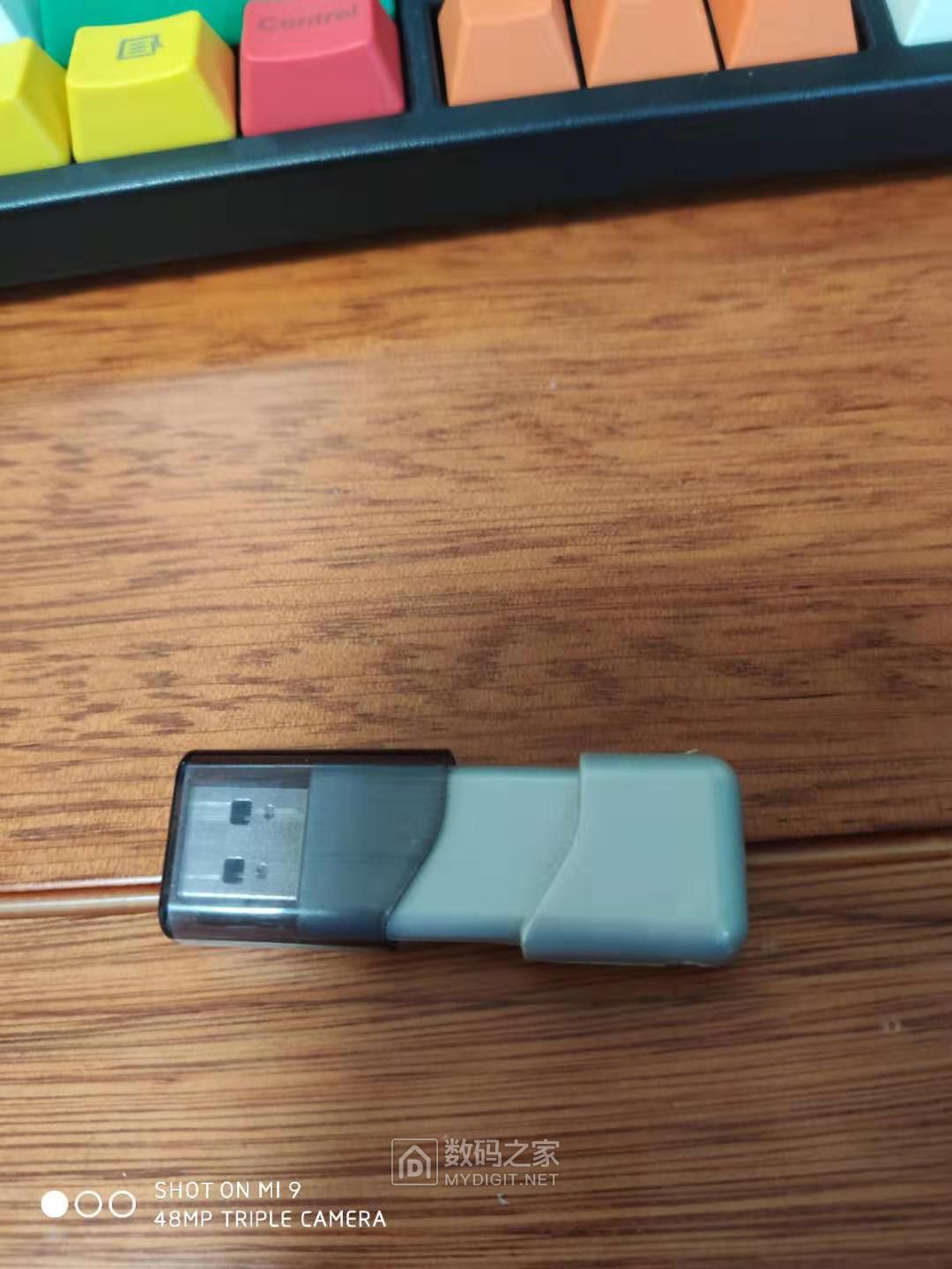

2015年10月咸鱼买的美亚版

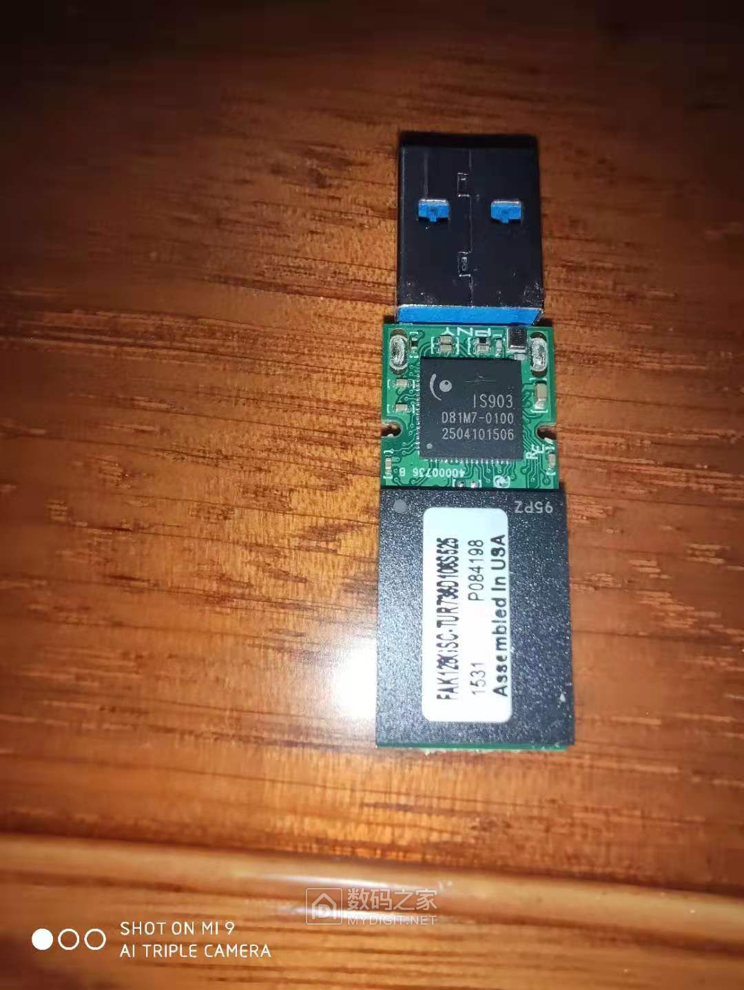

本来速度还不错,读取有190MB的样子,写入忘了,大概30-40吧。到今年春节歇菜了
突然发现放不进去电影了,结果仔细一看,U盘里的文件不能删除,也放不进去,然后全部复制出来,发现只有40G不到,但占用了100G的样子
然后格式化,结果速度只有几百KB到2MB不到,而且传输过程中U盘不显示容量
量产工具什么的都试了,还是一样,无法弄好。然后就拆了看看吧
这货128G的字都磨没了
美工刀划了一会就开了
主控,IS903,好像好多U盘都用它,性价比不错
背面没有颗粒
最坑的来了,把贴纸拿掉后,出现的大大的S,降级片啊
但也不至于用4年就挂了啊,而且我也没有擦写很大的量啊

原来是没用对工具
刚又找了个903的工具试了下,现在基本OK了
但复制文件进去速度差异太大了
驱动光盘的文件速度只有几百-2MB,其他软件的安装包大概70的样子,单个的大文件(视频)可以100以上

刚找了个903的工具量产好了,然后测试了下,安装光盘那种文件只有几百-2MB,软件安装包有70左右,大的视频有100+
然后检测出来是MLC的
然后制造商还变了
