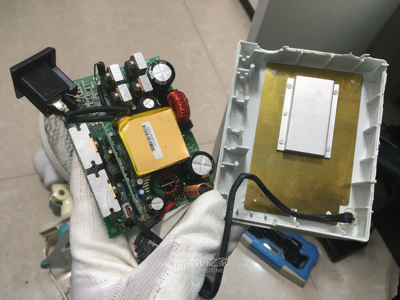

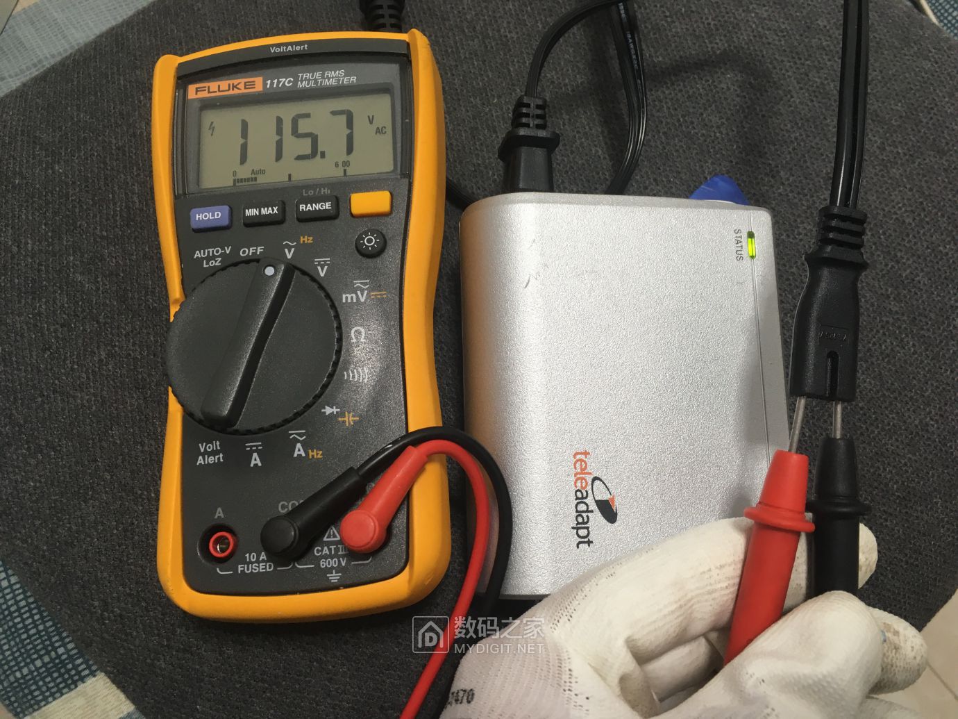

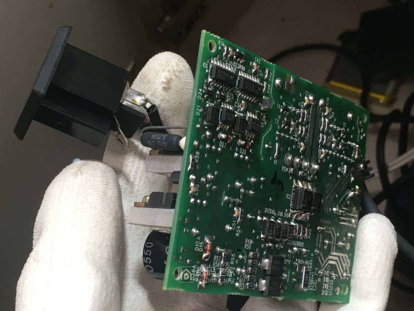

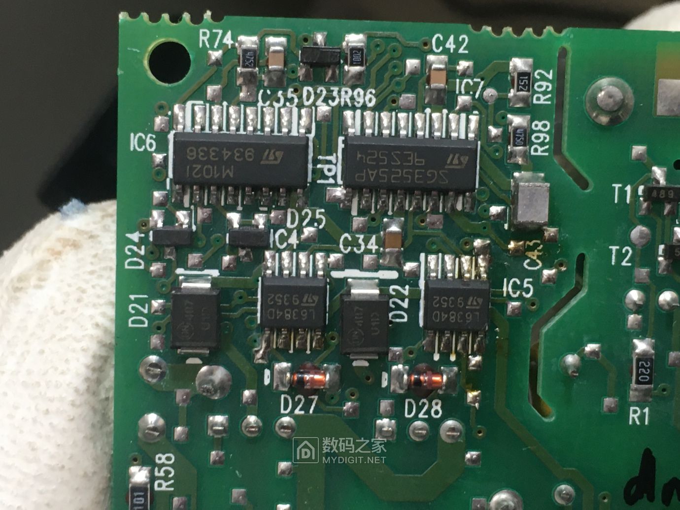

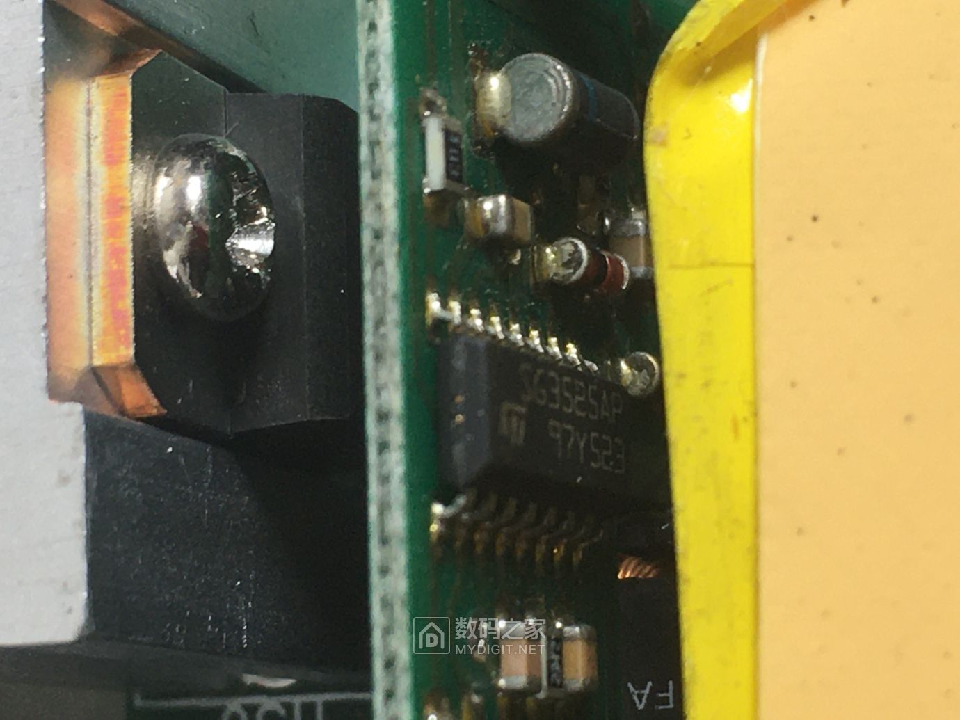

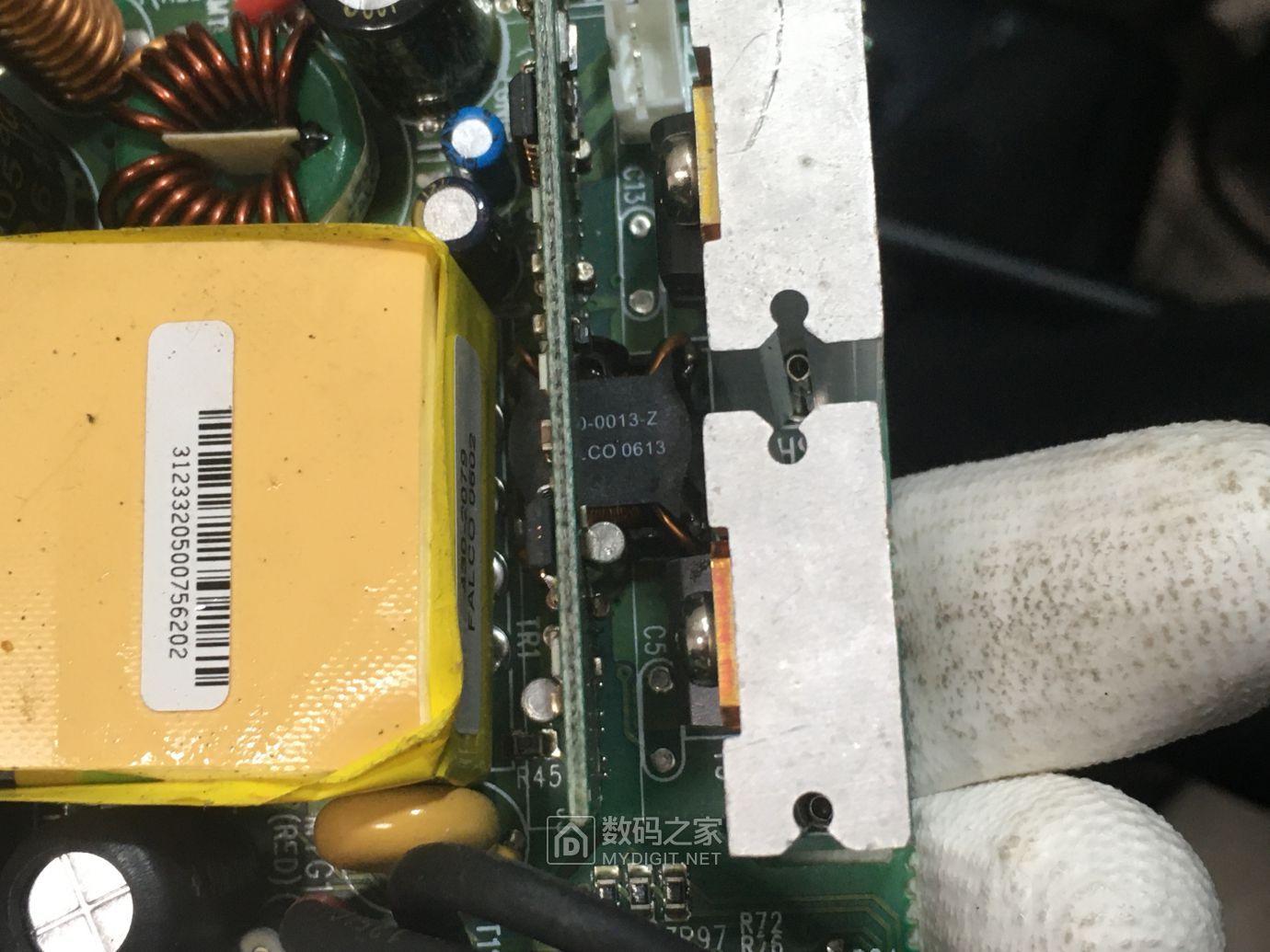

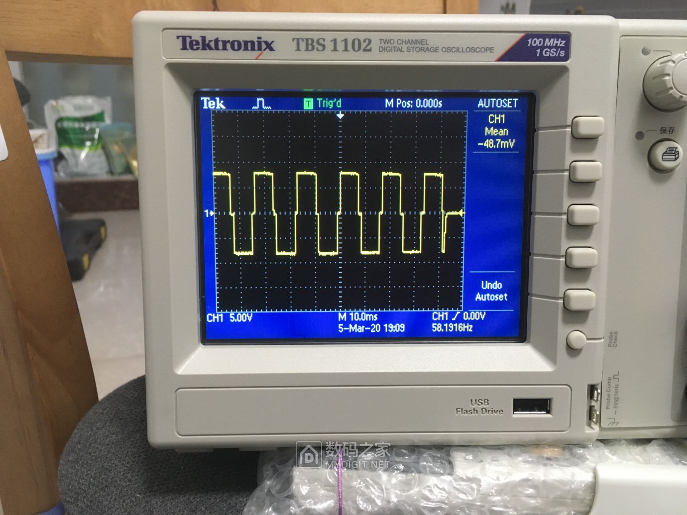

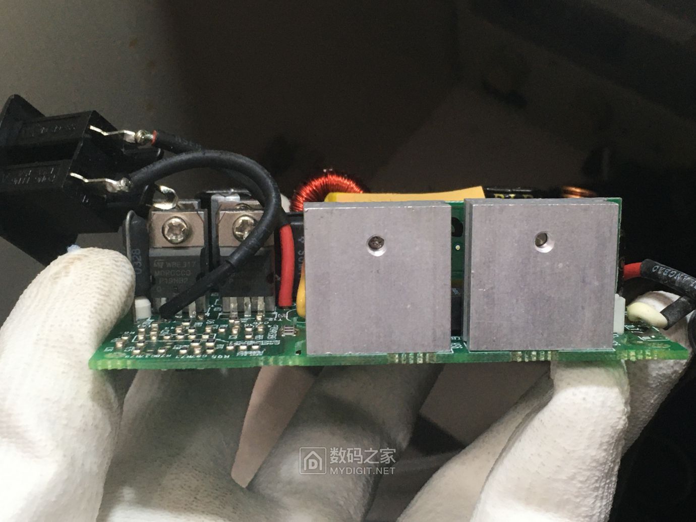

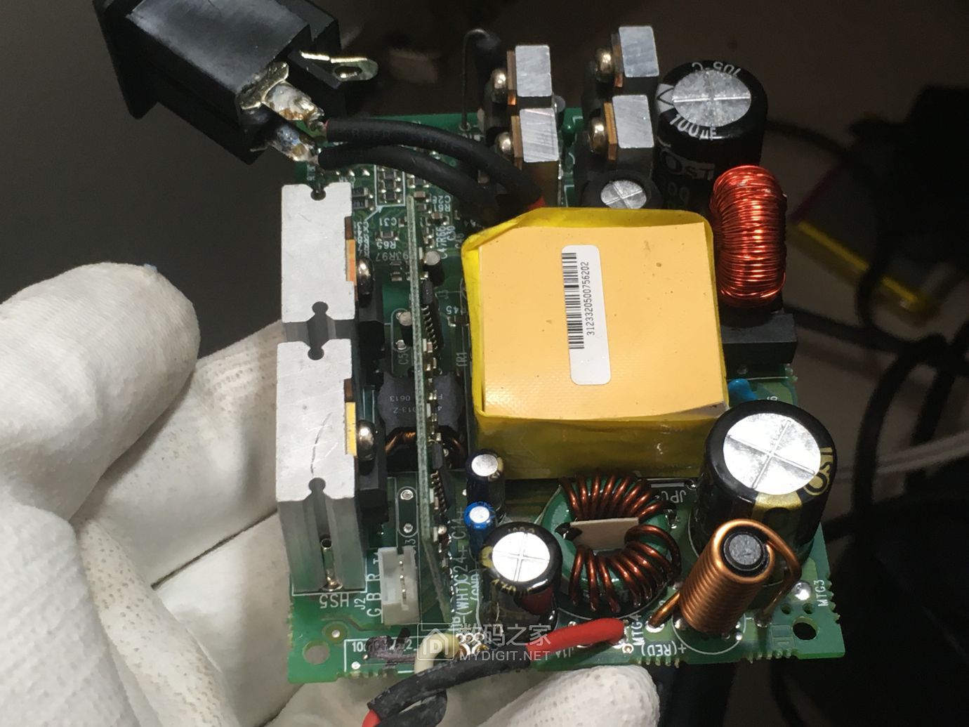

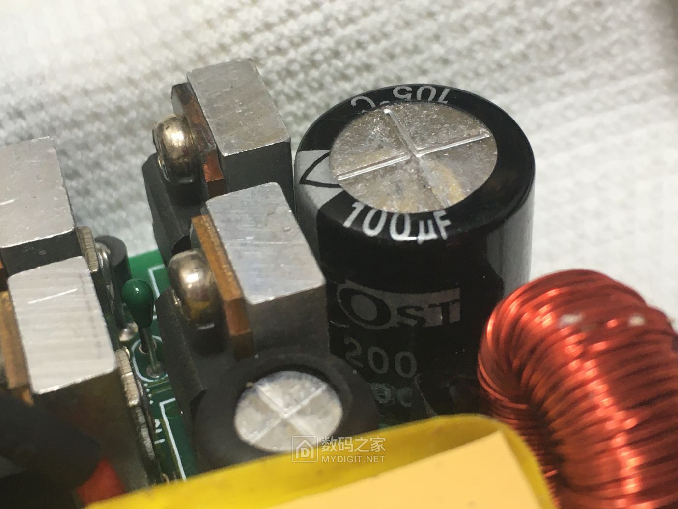

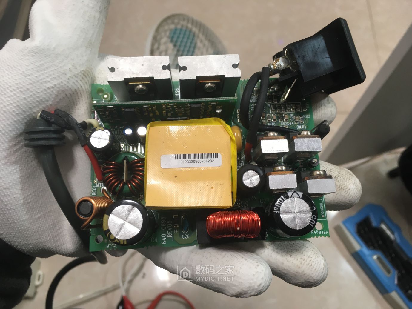

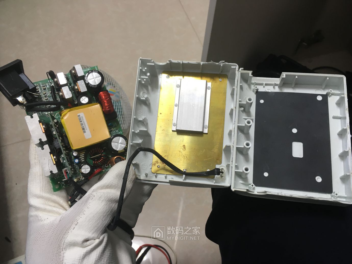

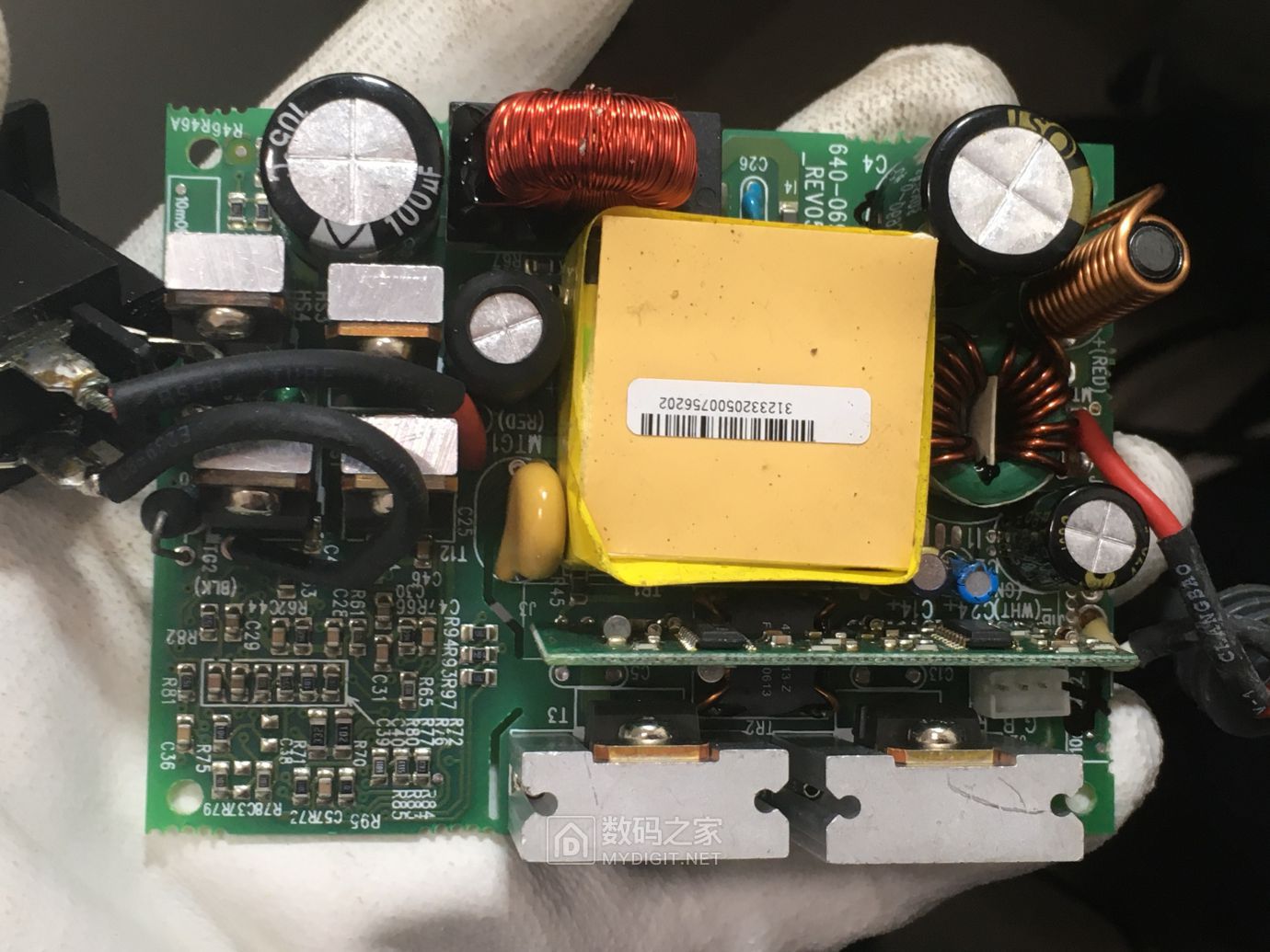

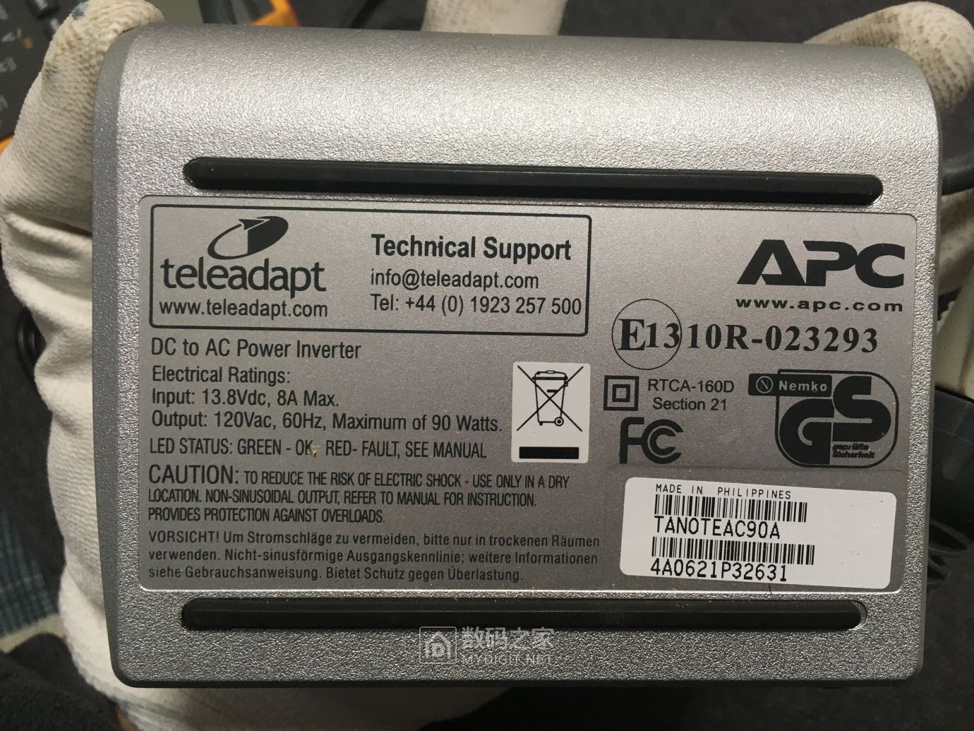

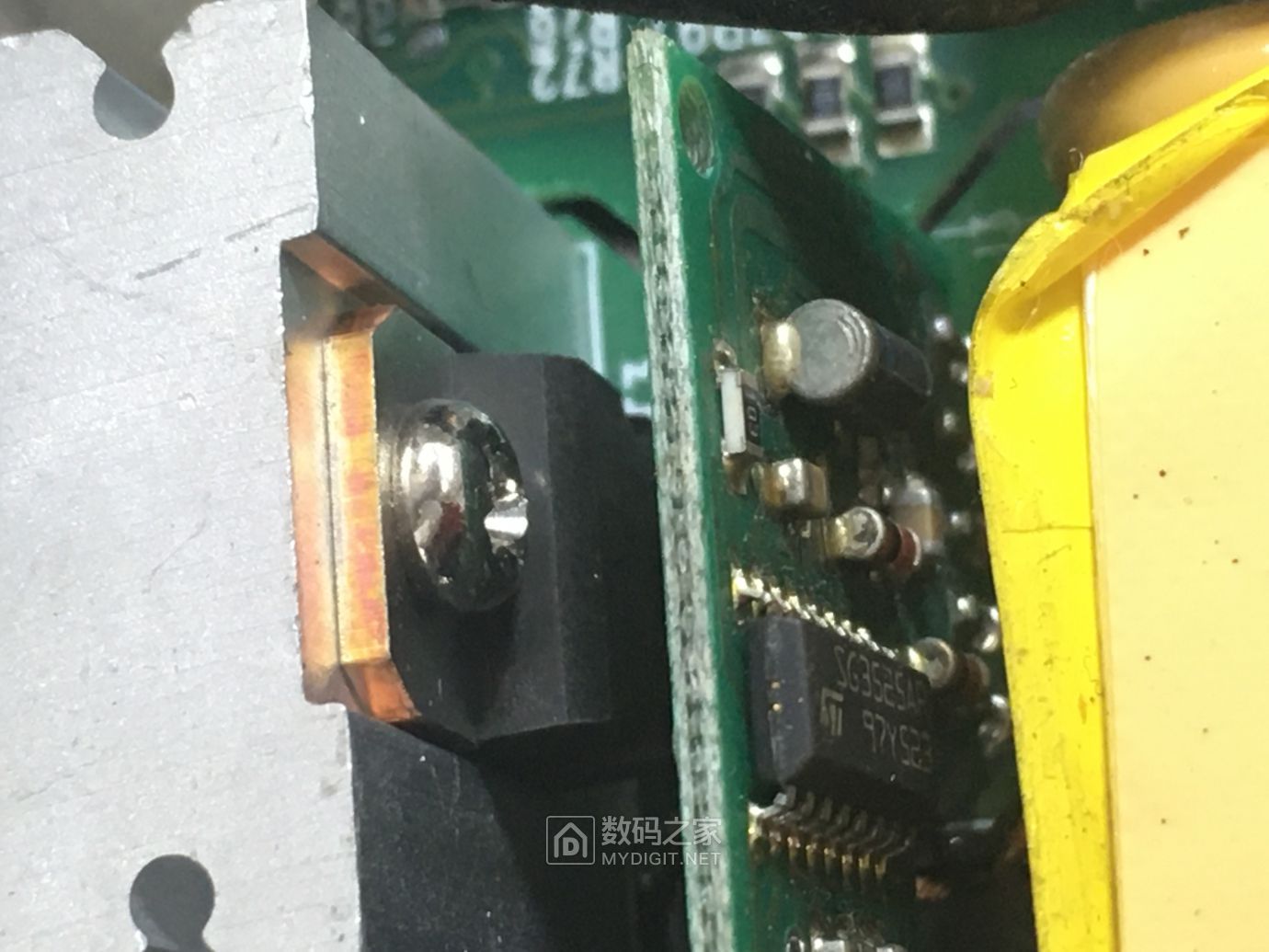

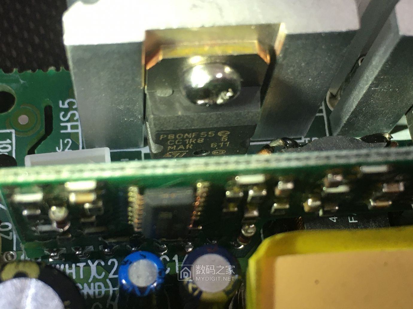

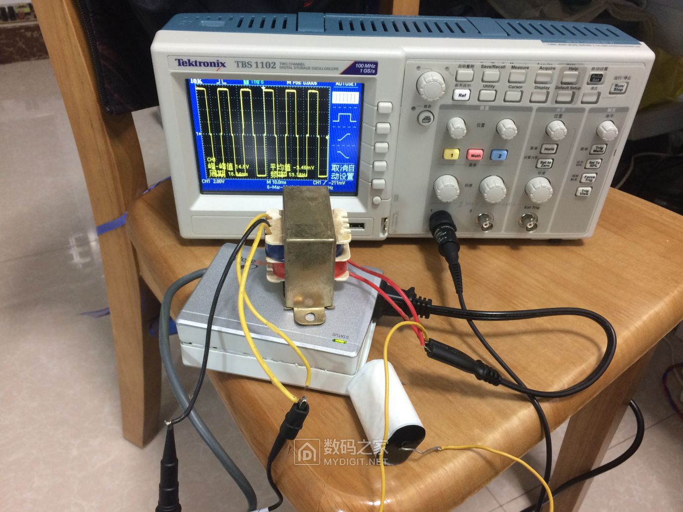

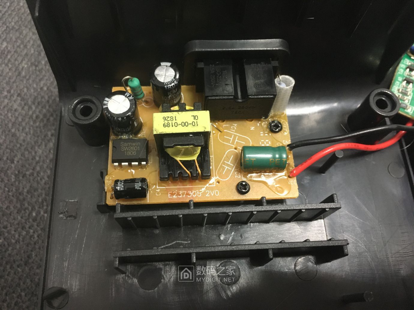

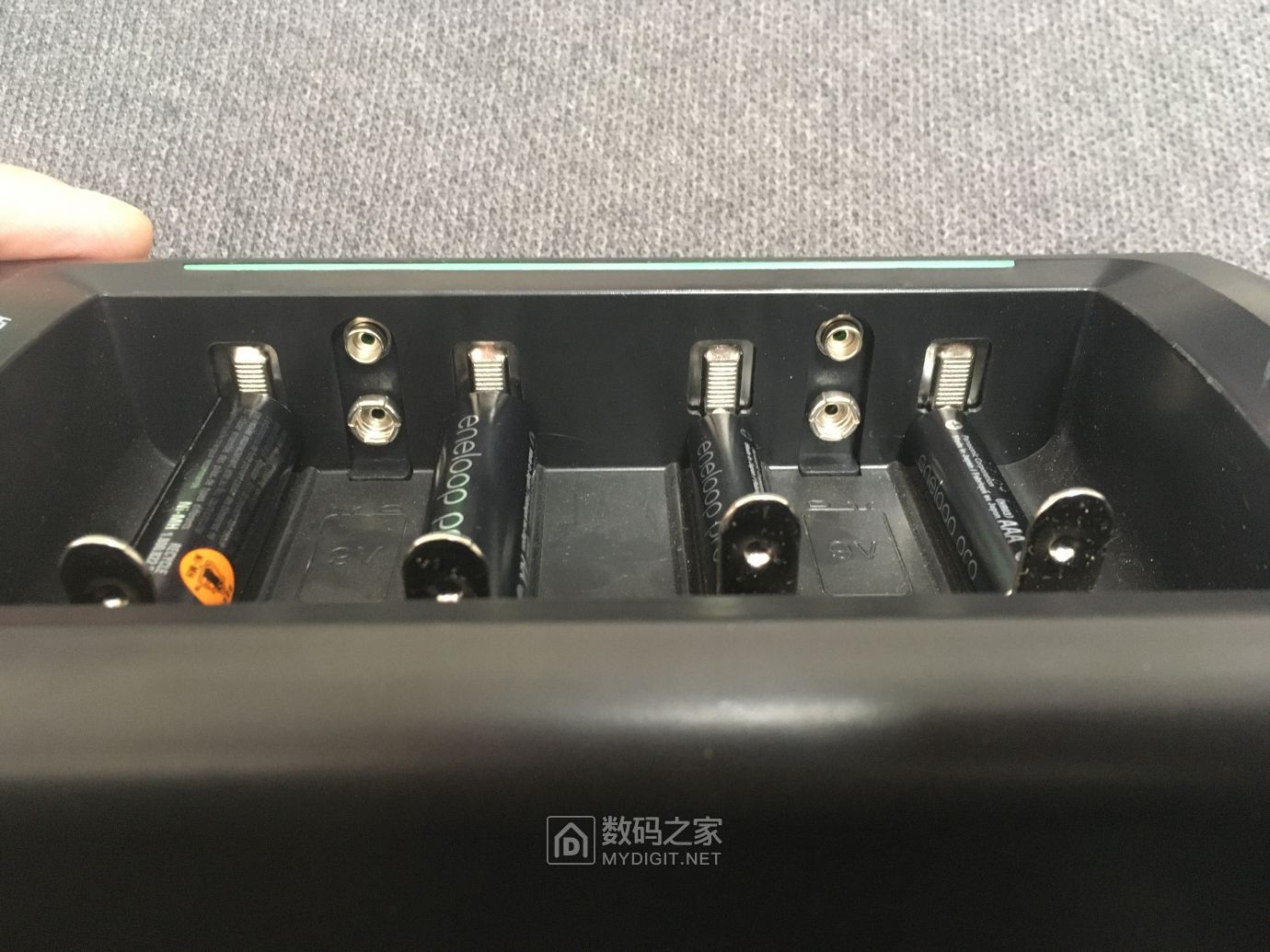

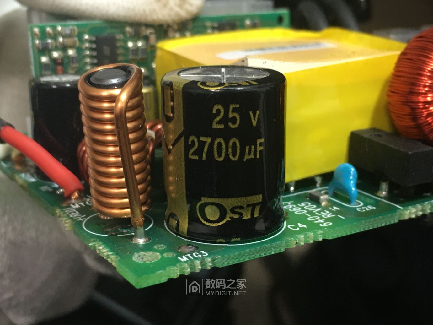

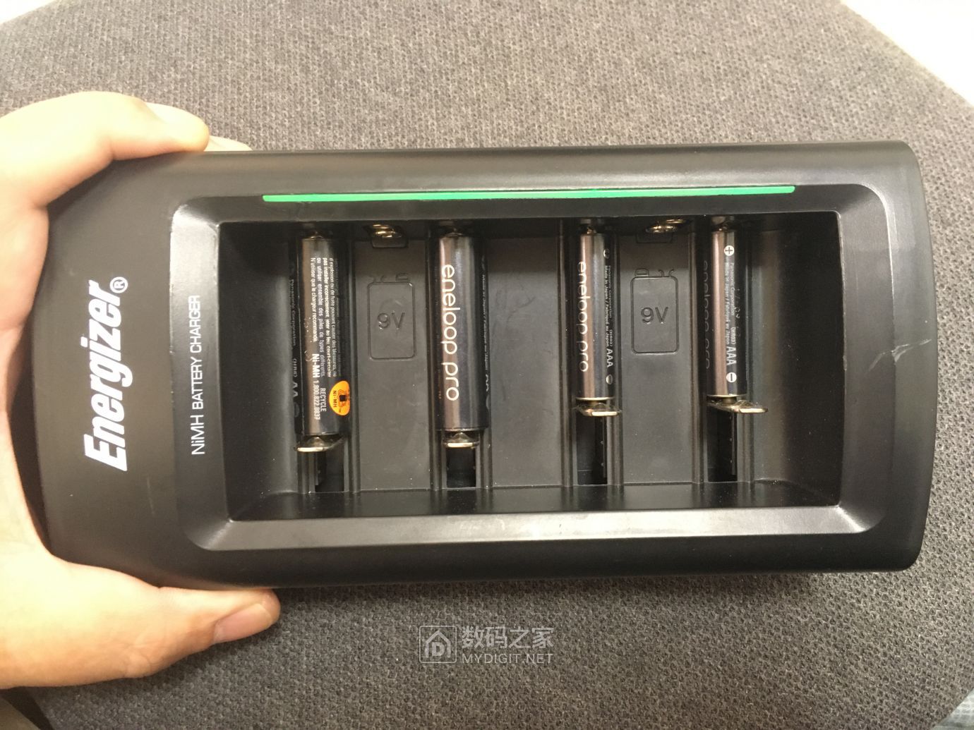

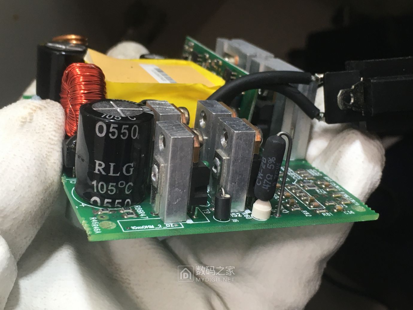

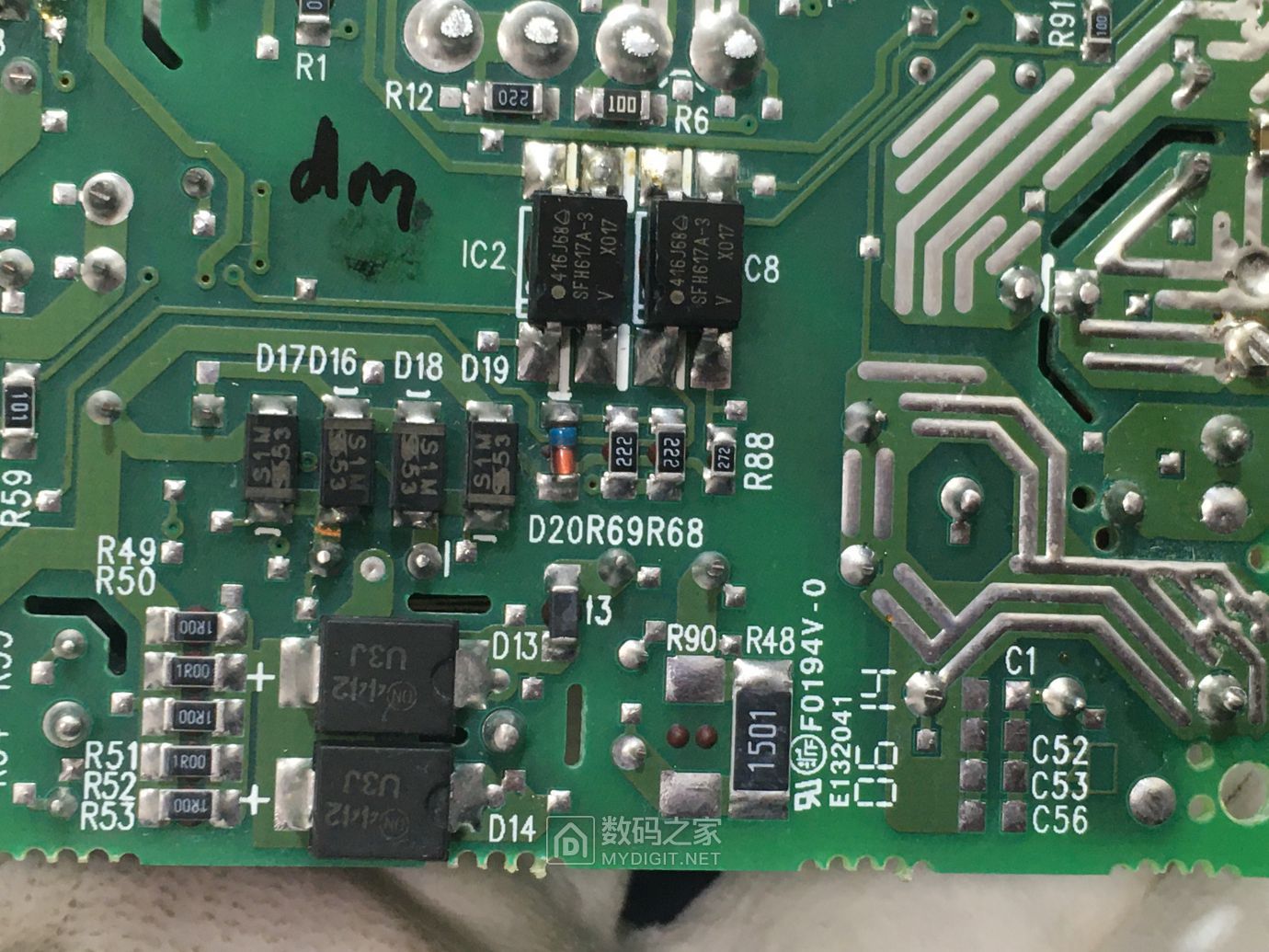

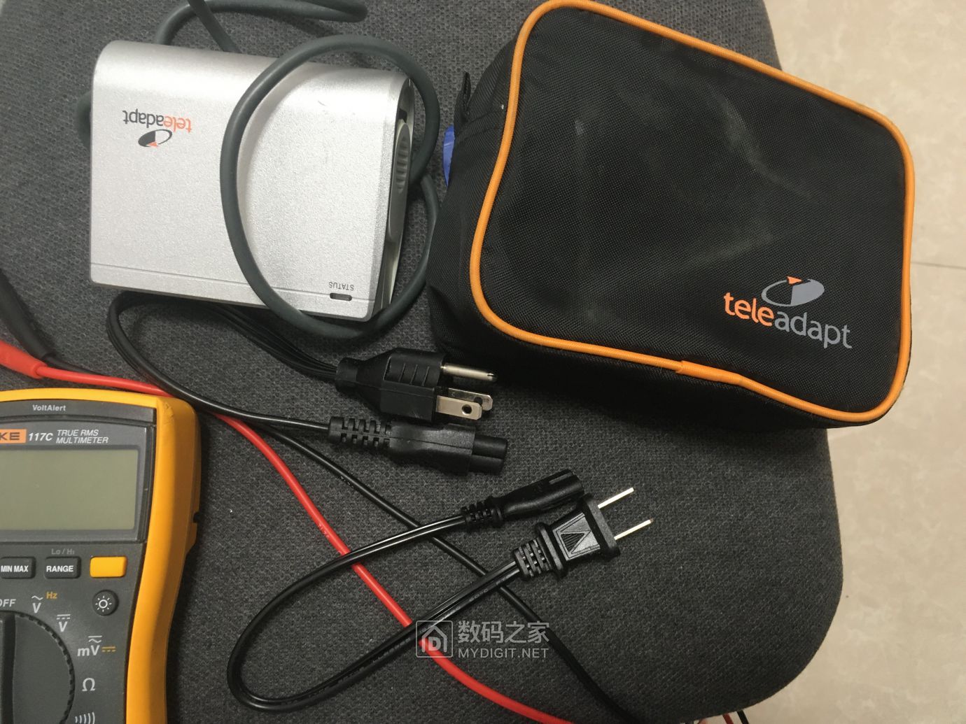

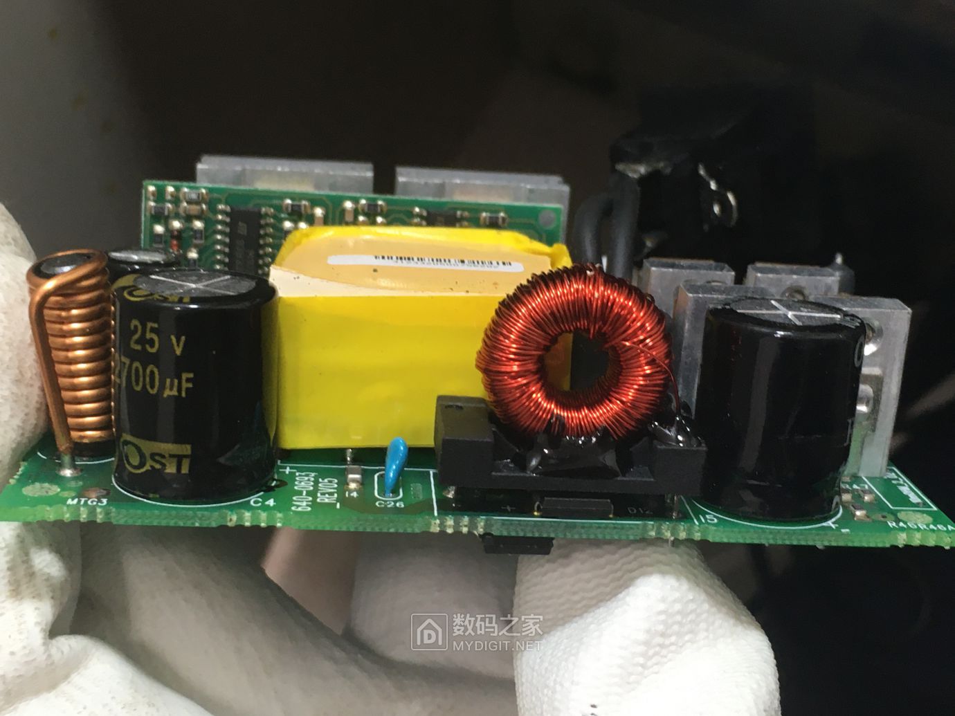

teleadapt车载逆变器,输出120V,60Hz,功率90W,不知是叫得力通还是,还是什么英国环球通信,标菲律宾产,壳子是热熔封了,用撬棍加热风枪才勉强拆开的,本来是舍不得拆了,只因用示波器看波形是矩形波的,有点灰心,50元收的,郁闷的是拆开看里面很不错的,上盖还有一片铜片及一块铝合金给变压器散热,变压器顶部贴了导热垫的,不带风扇散热的,为什么却是非正弦波的,哎!台湾OST奥斯特电容,集成ic都是ST意法半导体的,开关升压侧和逆变侧均使用了一片电源管理芯片M1021和一片PWM脉宽调制芯片SG3525AP,开关电源升压开关管为2颗P80NF55场效应管,逆变桥的驱动芯片为2片L6384D,2颗SFH617A-3光耦,做工还是挺好的就是开心不是正弦波的,另外还淘了一个劲量Energizer的充电器,可以充AA、AAA、C、D、9V电池,主控芯片是被磨了型号的,充电不能单只,必须成对才可以。 微信图片_20200229000904.jpg

 楼主| 发表于 2020-2-29 11:51:42 | 显示全部楼层
upzx 发表于 2020-2-29 08:02
这么小的变压器能有90w?
也不小,巴掌大一坨的,散热片也挺厚的,就是属于无风扇散热那种,可能散热效果令人担忧

看做工挺好的,想买个1000w的110v的都买不到啊,矩形波的就ok的.
1000W,如果输入12V的话有点难以实现,12V下1000W电流算上自身损耗就得100A左右,这个电流不管从线材还是场效应器件上都是难以实现的,真要这样那得做成多大的逆变器了,

看看90W的笔记本适配器有多大啊
原理不一样,逆变的大电流在输入侧的开关升压这里,发热的主要是升压变压器和开关管,开关电源发热的就是整流管

对比楼主手掌大小,估计逆变器峰值2百瓦,额定1百瓦。镍氢充电器好像是两串充电,用在一节五号电池手电和三 ...
应该不是串联吧,不然两只电量不一样的电池怎么充,我倒是还有一个松下BQ-CC16快充,可以任何槽单充混充,逆变器没风扇设计,达不到那么大的功率

 楼主| 发表于 2020-3-1 22:45:05 | 显示全部楼层

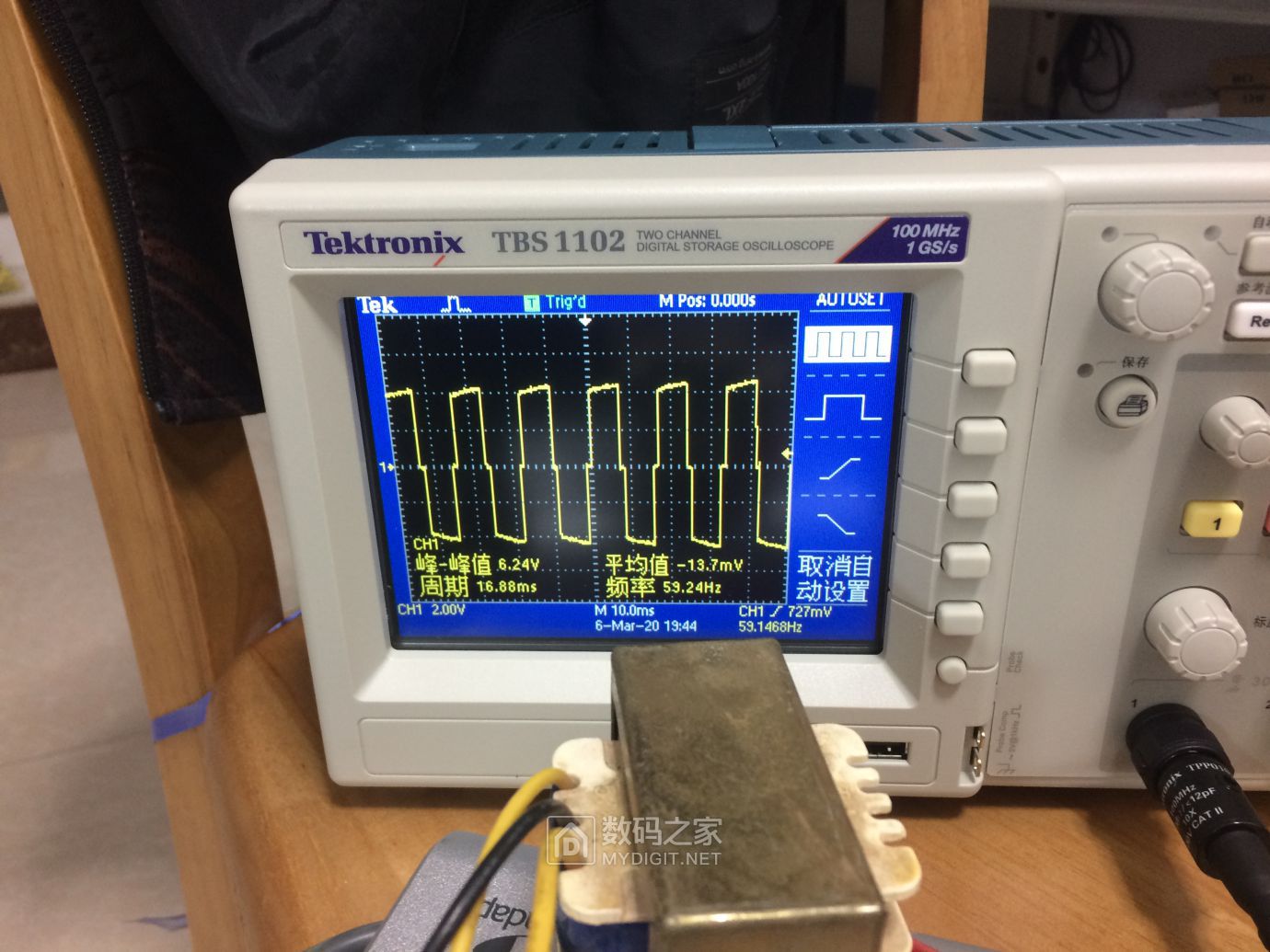

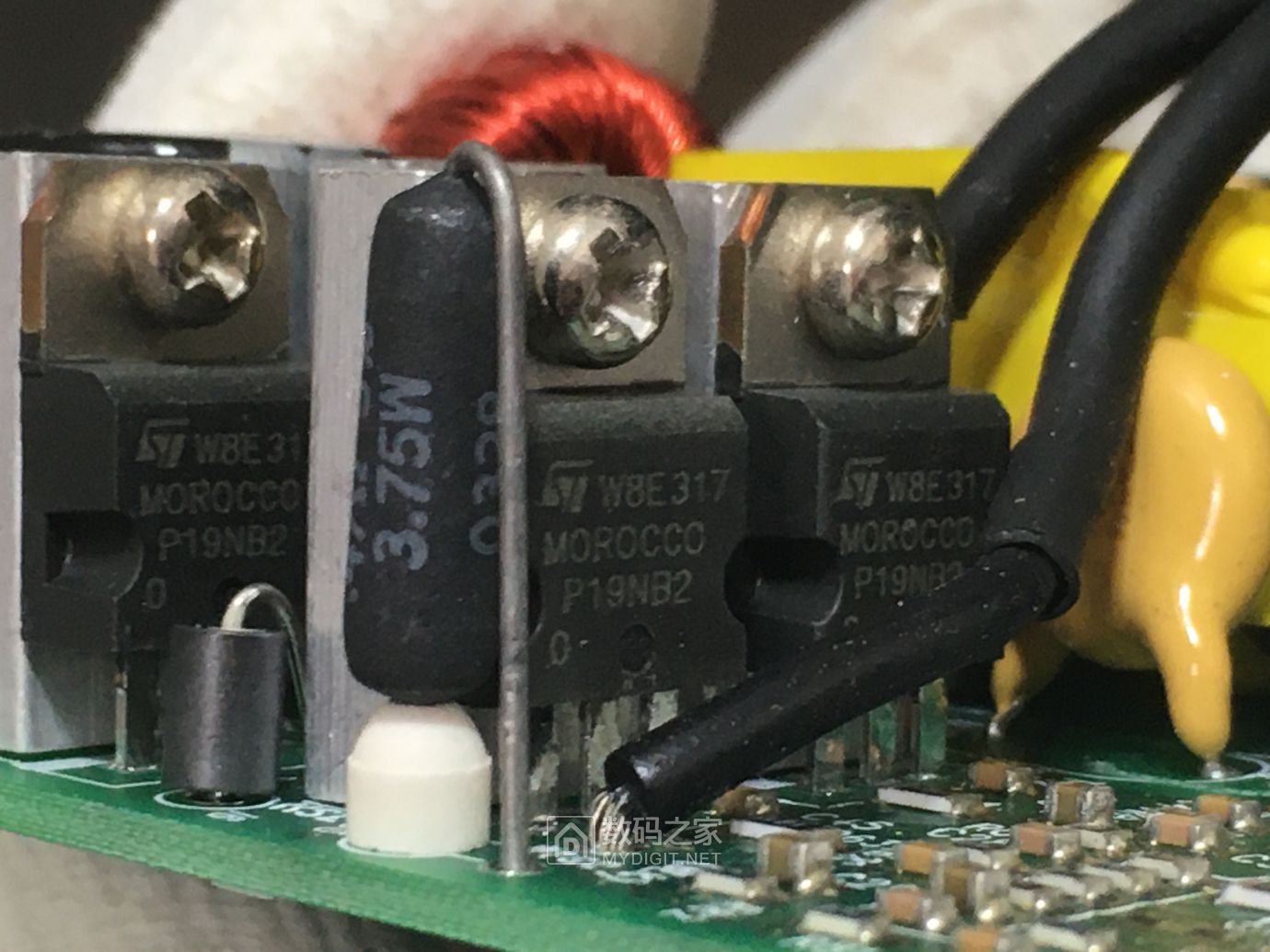

vsaciol 发表于 2020-3-1 16:11

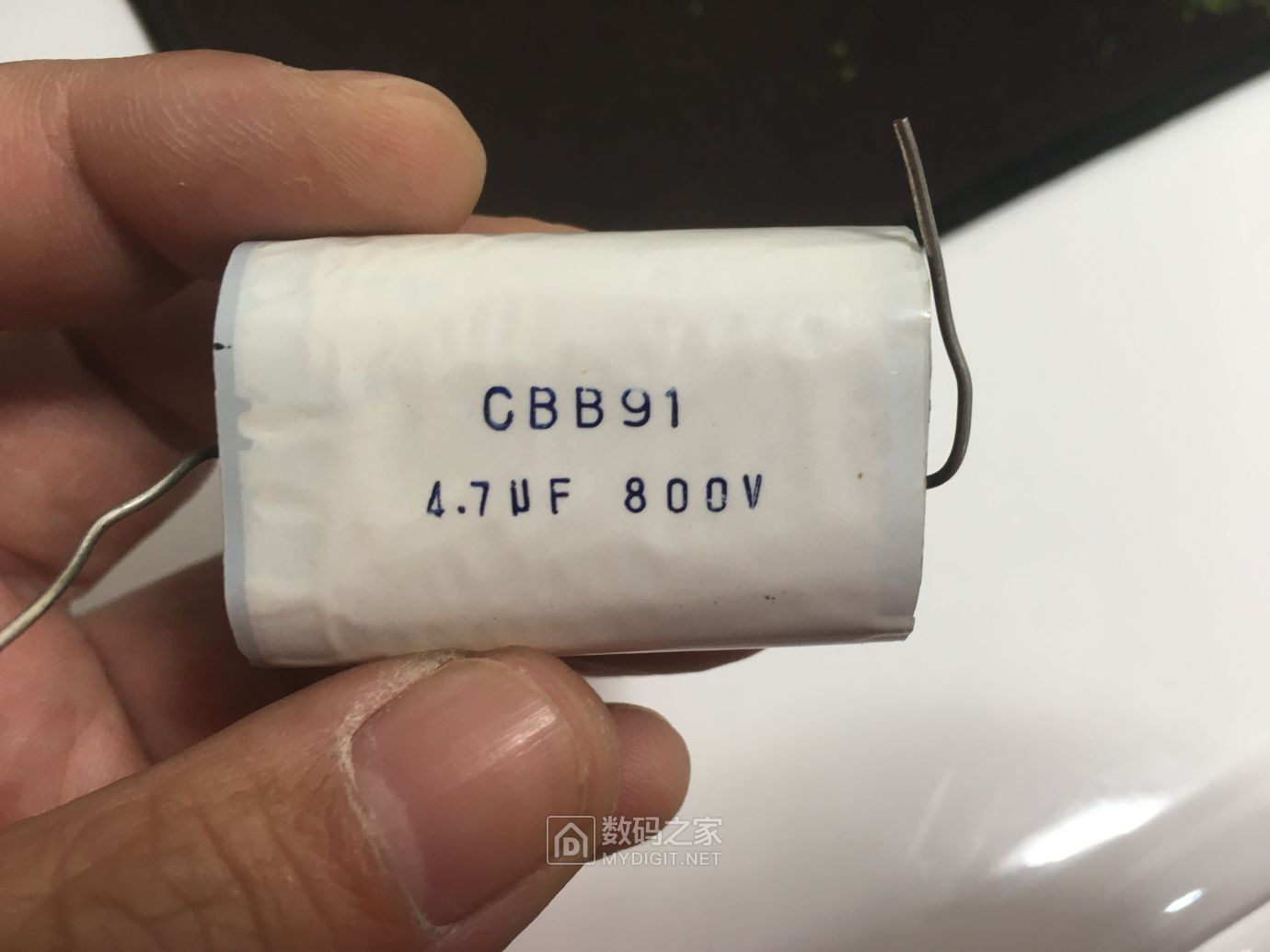

楼主可以尝试添加400V&4uF左右的CBB22于输出插孔(可以先找几个安规X电容并联试机),看是否能有正弦波输出? ...
他的逆变器输出只串接了一个47Ω3.75W的限流电阻,我的示波器有点老,新建的,但是可以明显看出就是矩形波输出。

 楼主| 发表于 2020-3-6 20:09:03 | 显示全部楼层
kgkxwnfw 发表于 2020-3-1 23:19
从电路结构看,就差一个CBB电容,正弦波逆变器该有的主要元件他都有了
不要CBB的样子
不要CBB的样子
不要CBB的样子
不要CBB的样子
加了CBB
加了CBB
 楼主| 发表于 2020-3-6 20:11:37 | 显示全部楼层
vsaciol 发表于 2020-3-2 13:09
没有打算连接一个拖线板,并几uF的CBB或安规电容试试方波会不会变正弦吗? ...
没加CBB
没加CBB
没加CBB
没加CBB
加了CBB
加了CBB
