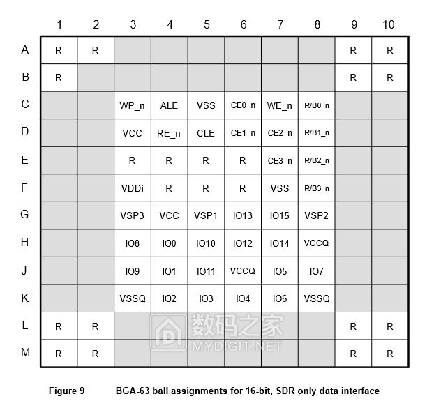

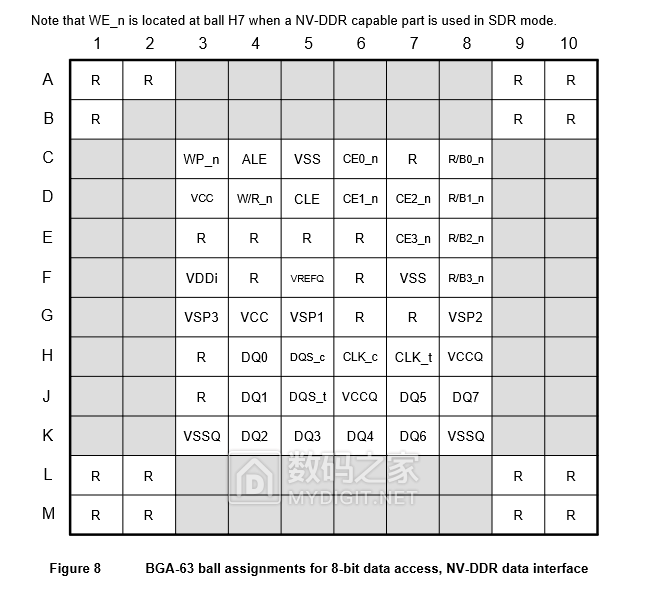

[闪存] 这个脚位的flash谁见过?
发表于 2021-7-7 06:21:06 来自手机浏览器 | 显示全部楼层
如图图少于12个字限制来自onfi的datashit
