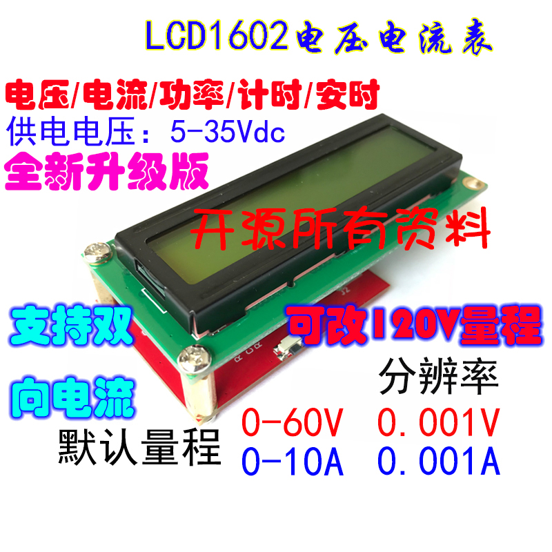

最近做项目要个MBUS总线供电的表头,买了几个数码管的测试,太玩具了。电流根本就不准。
看到某宝有人在出售1602屏的方案,感觉方案还可以,项目上用了觉得好用。当然,使用地方与下面的不一样。
既然标题是开源的,就开源到这里。可能有损JS利益,但是宝贝标题不就是开源。
看到论坛里喜欢捣鼓可调电源,就随手改一下,画成一个TL494的控制器。
表头重新LAYOUT一下,加上两个数字电位芯片去控制494的2脚与15脚电平。
此表头可以用在TL494的开关电源改可调等用途上。
有兴趣的可以下载,代码里有双向的,也就是可以显示充进去与放出来的库仑信息。精度很高。足以达到一般万用表级别了。
一定要小数点多少多少个字,就算了吧。
