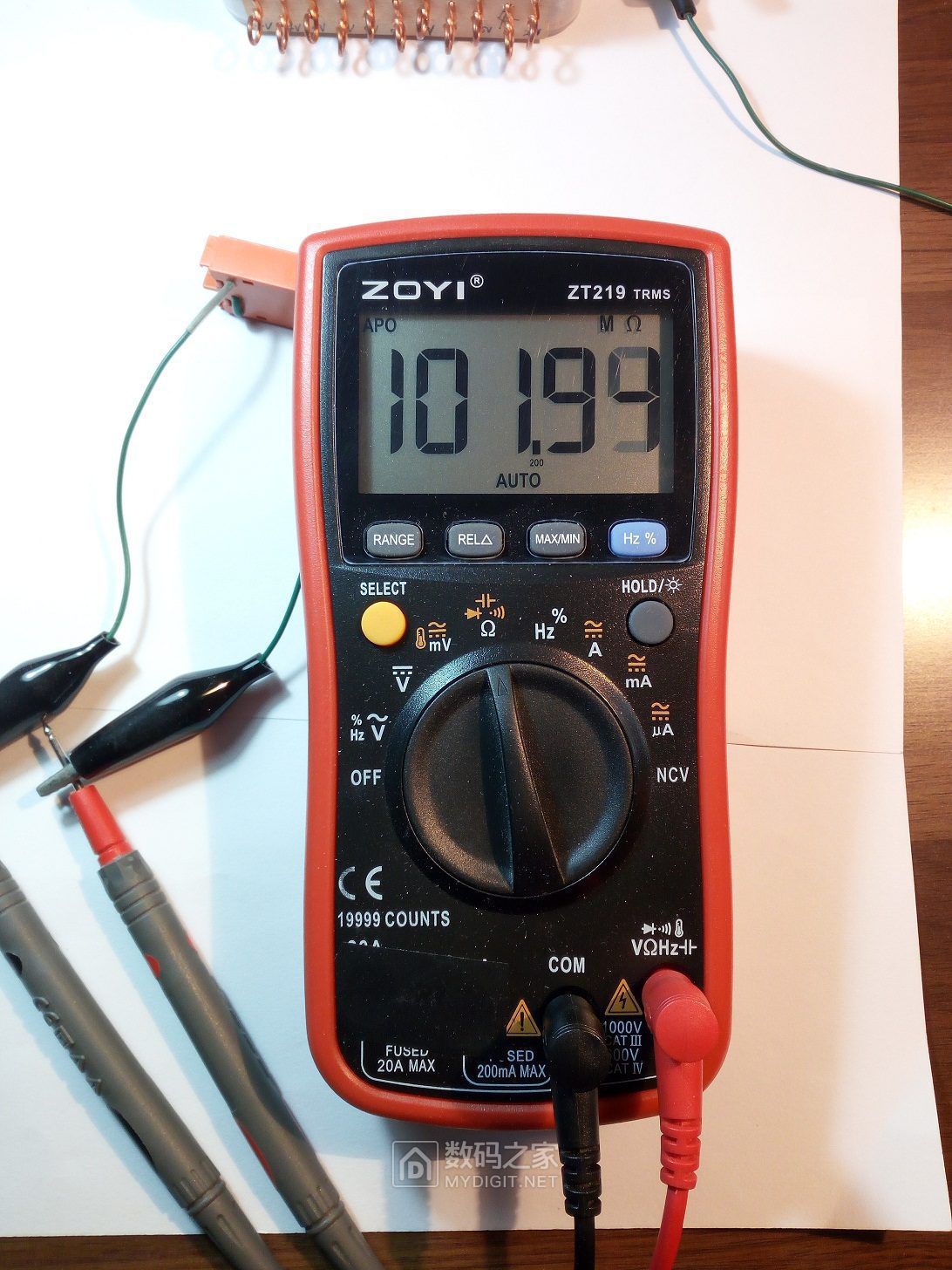

219背光是3V电池直供的,
219二极档量程就是3V,开路还要高些,而不少9V表子到是点不亮的
估计楼主是说照明用二极管吧?有些要5V吧?
219如果不是让背光常亮使用?不建议改锂电,二节碳芯更安心。
现在这些反显屏到是可考虑改锂电,
耗电是219的10多倍
