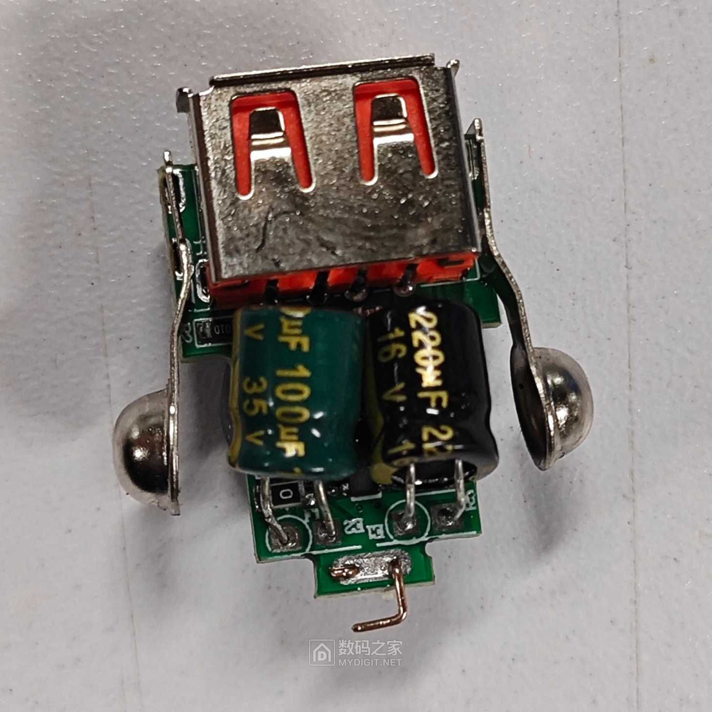

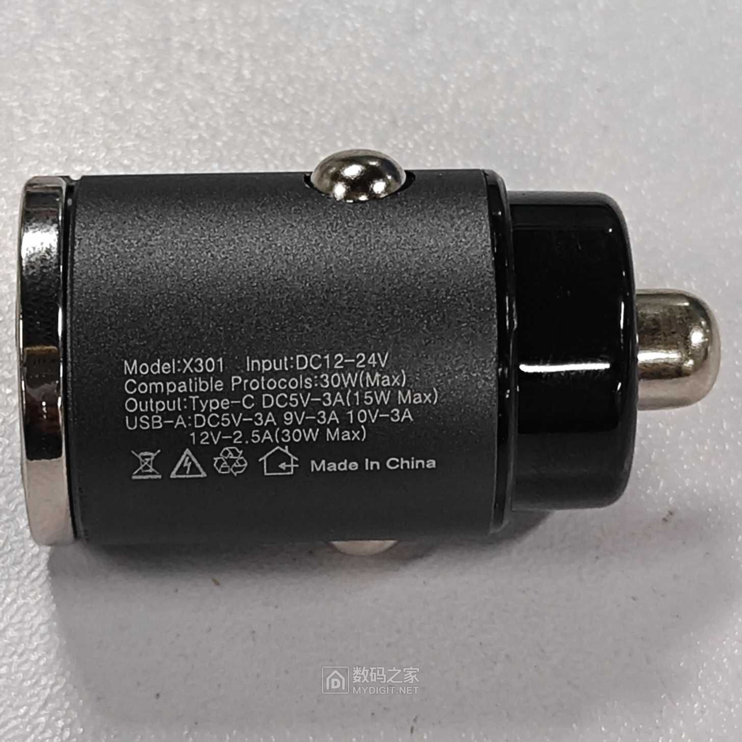

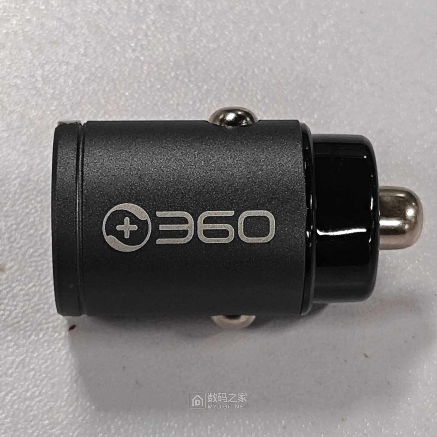

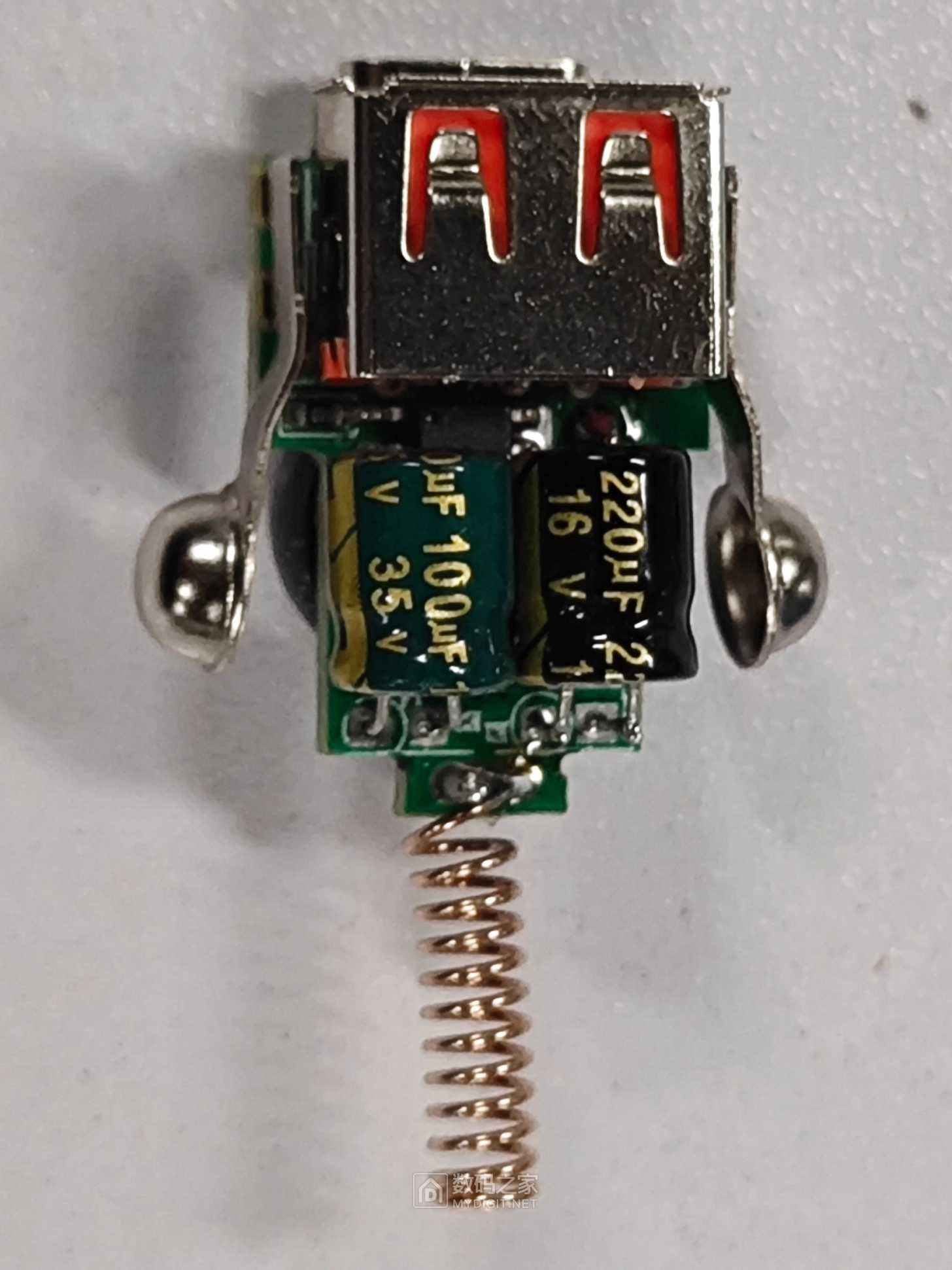

多多买来的360迷你车充到手即拆,宣称最大30W的充电功率,铝合金外壳,支持12V和24V供电。拆开看看怎么样

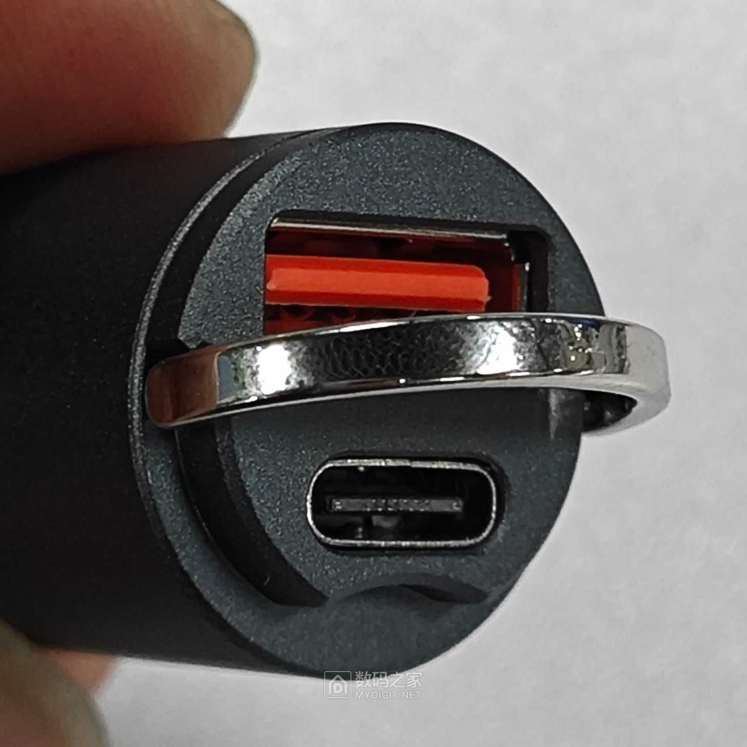

正面有个小提手方便扒出来。

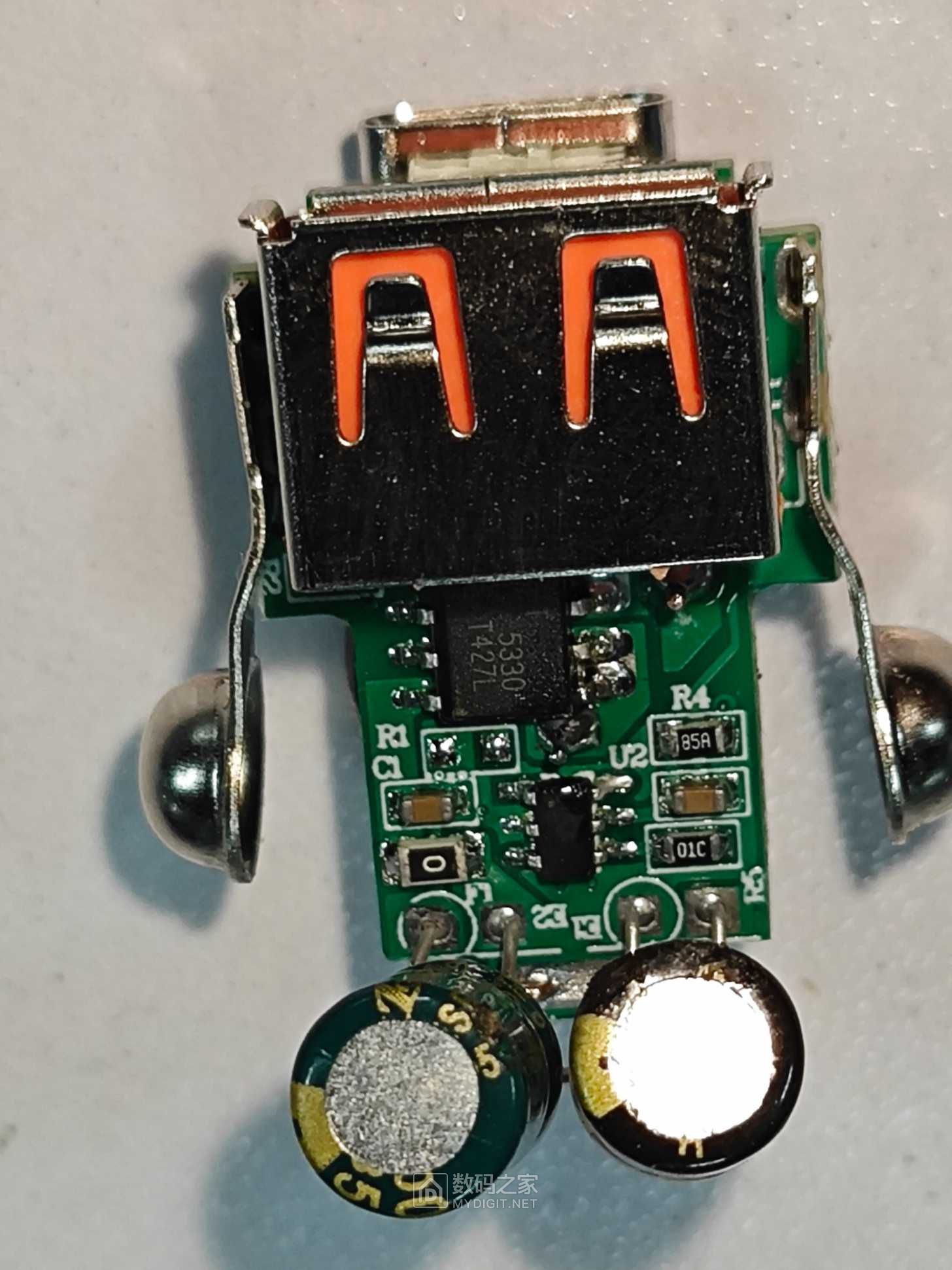

旋开底部塑料盖,把负极的两个触点用力按进去,就可以扒出电路板,弹力很强,把正极的弹簧都扒断了正面两颗电容,底下两个小芯片。

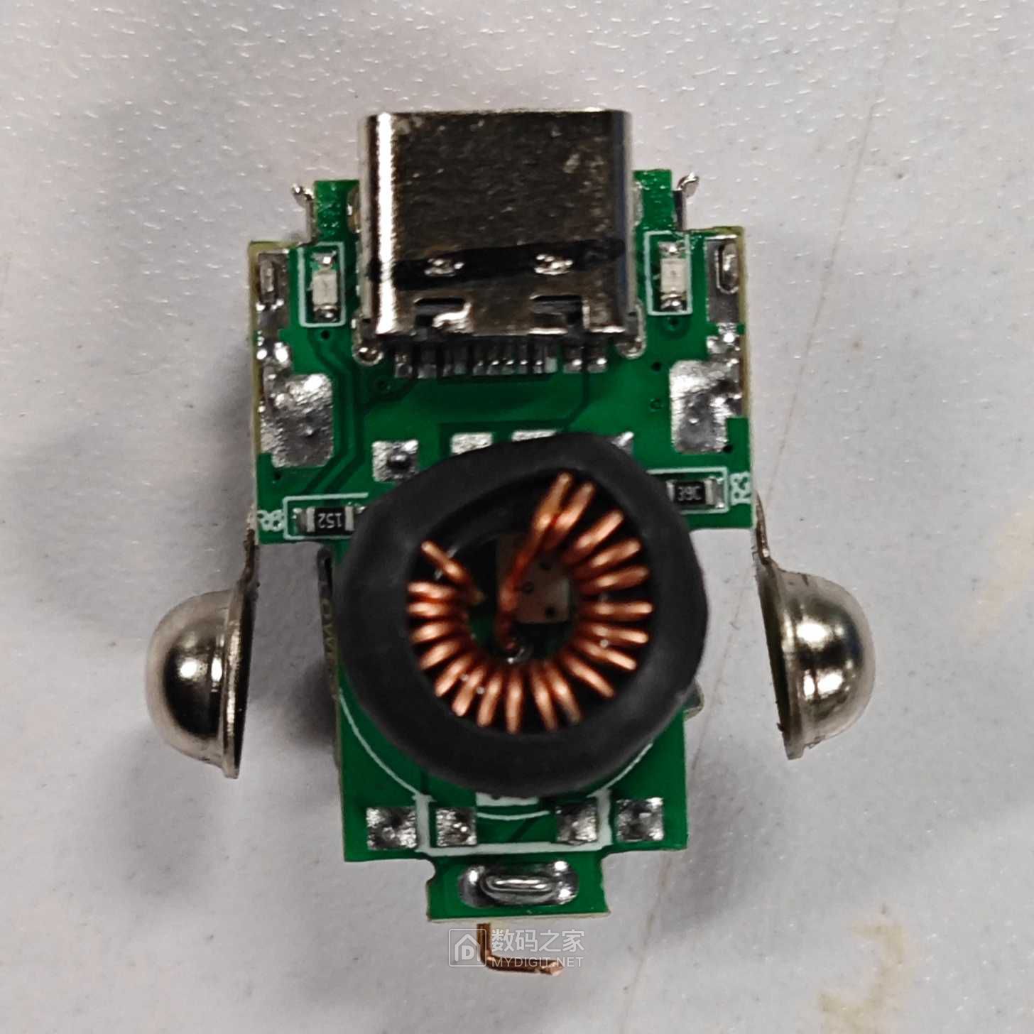

背面一个电感,断掉了的弹簧捏一捏再焊回去。用可调电源供电充手机,最大17W左右,调电压12V和28V都能正常工作,功率也没改变。没有USB表,可能没激活30W快充。
