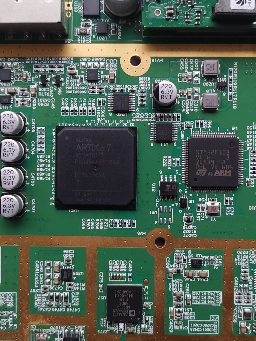

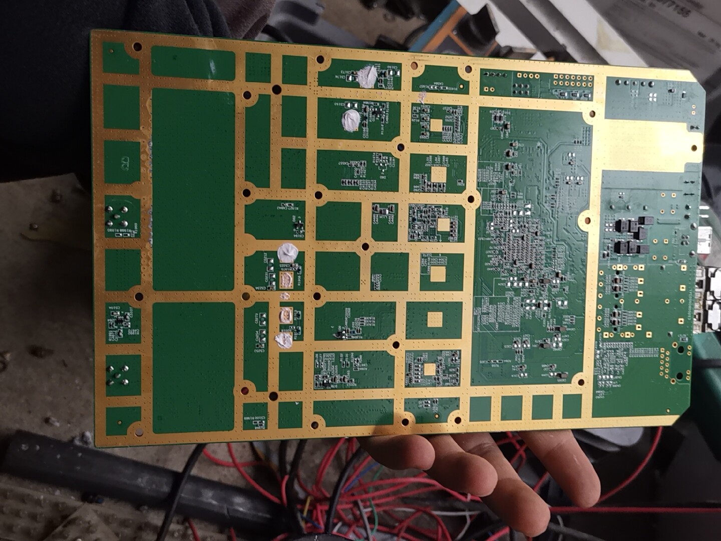

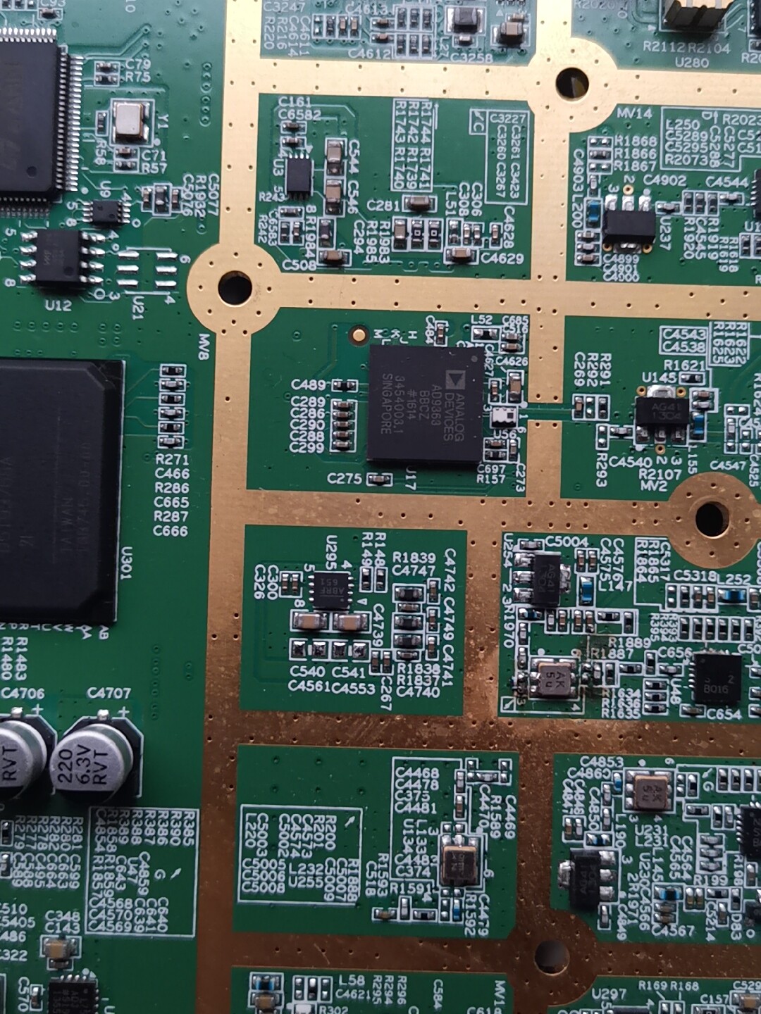

赛灵思的FPGA,用来处理I/Q信号链路的,旁边的是STM32,用来跑单板的控制协议栈的,下方是ADI的AD9363射频收发器
ADI AD80305射频收发器

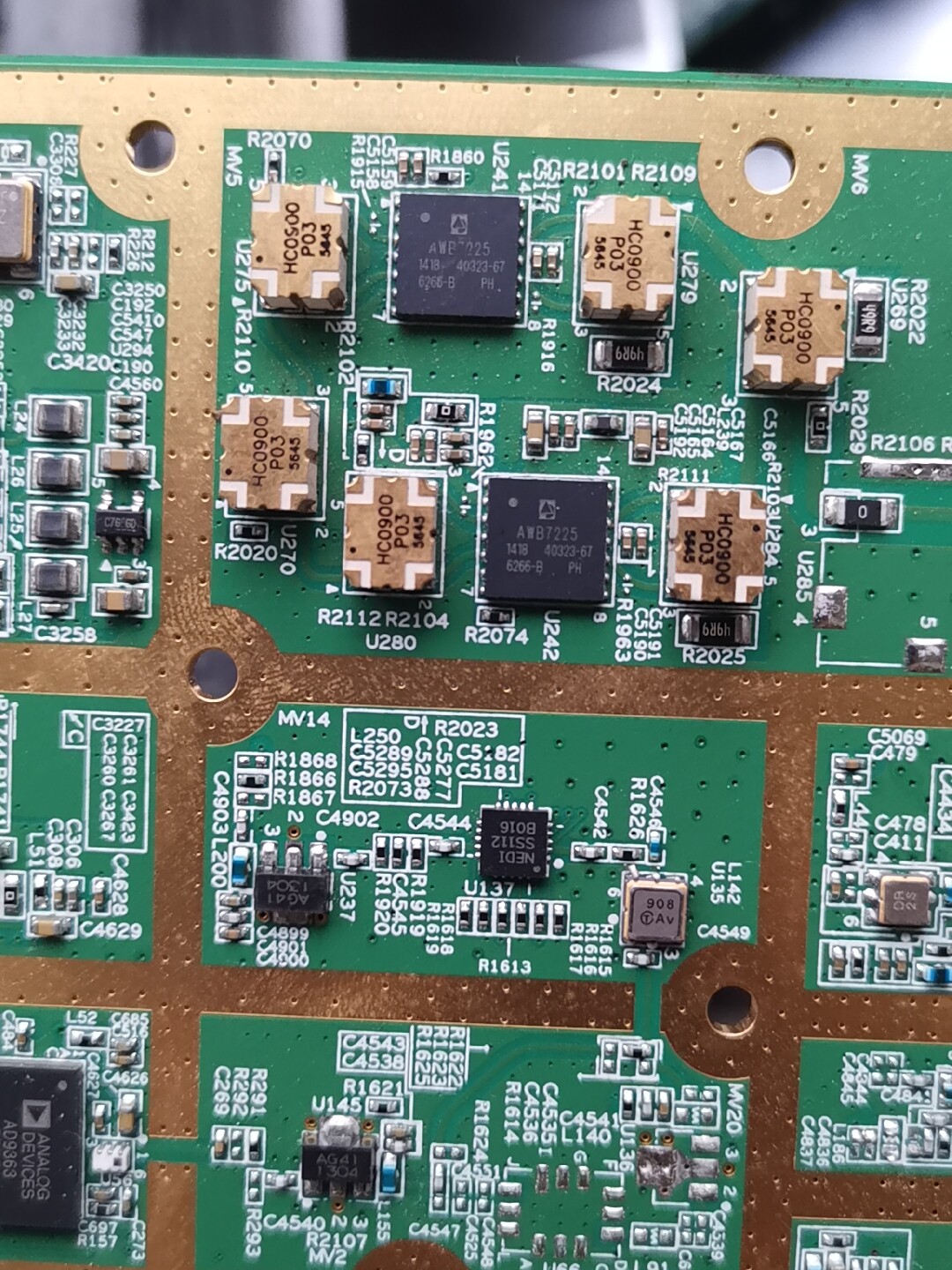

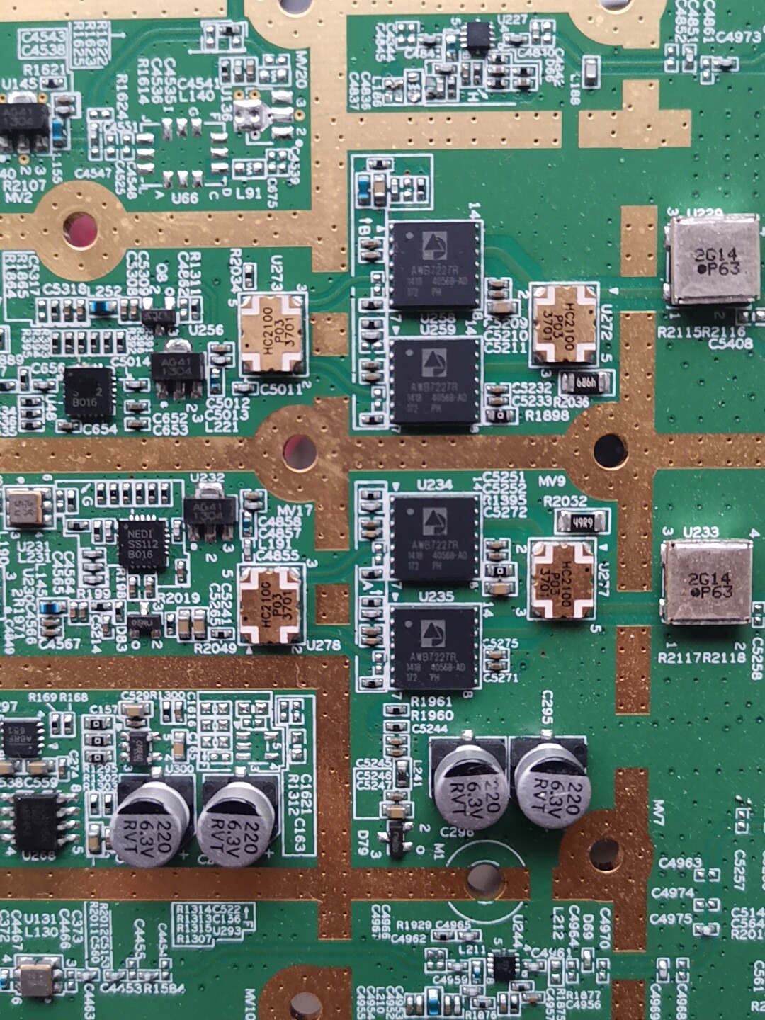

ANADIGCS的功放
功放2

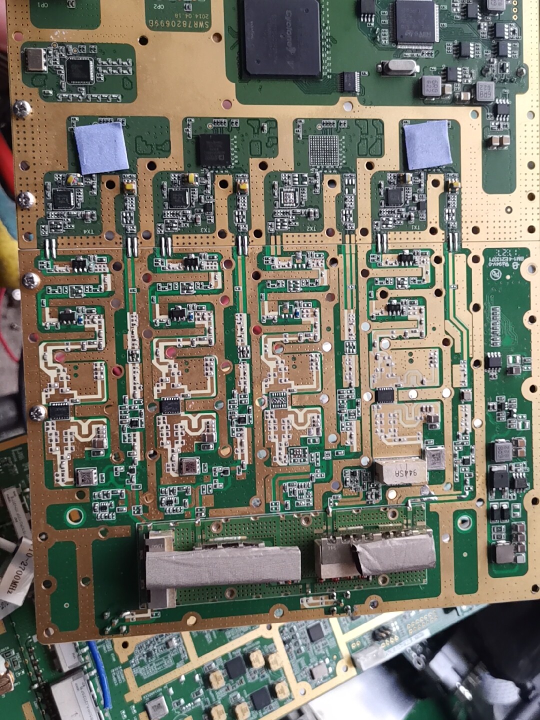

单板背面

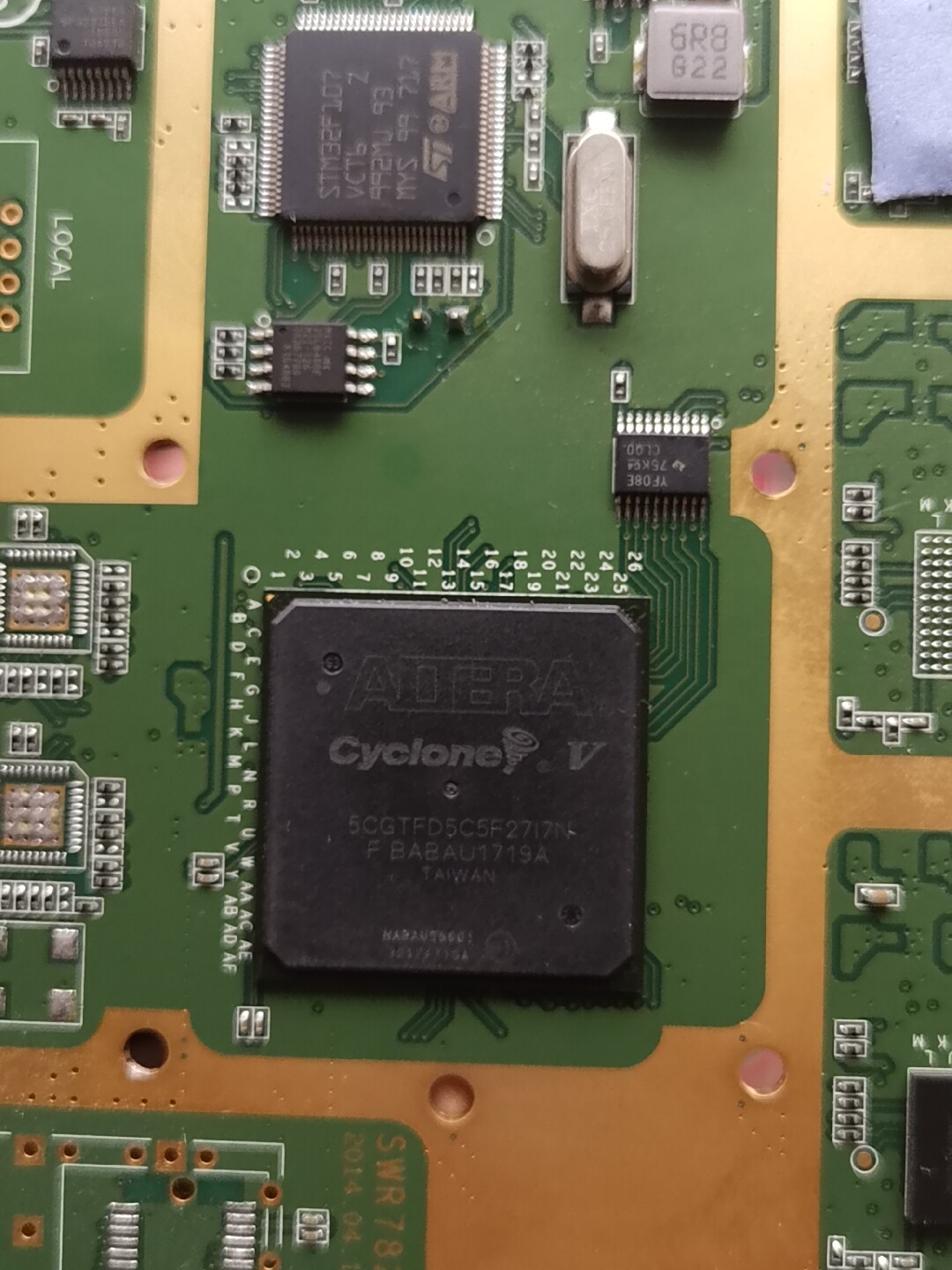

另外一个型号的单板

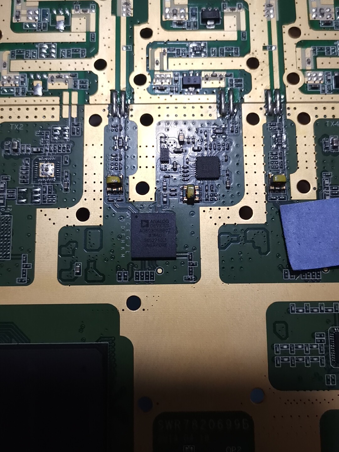

ADI收发器细节
控制协议应该比较简单,逆向后有希望配合x86 Software RAN设备使用
京信的MDAS整体框架如下
拆解的为这些MRU的单板
MRU射频参数,基本都是用的ANADIGCS的功放,也算解决了了小站需求不足导致产品积压的问题
