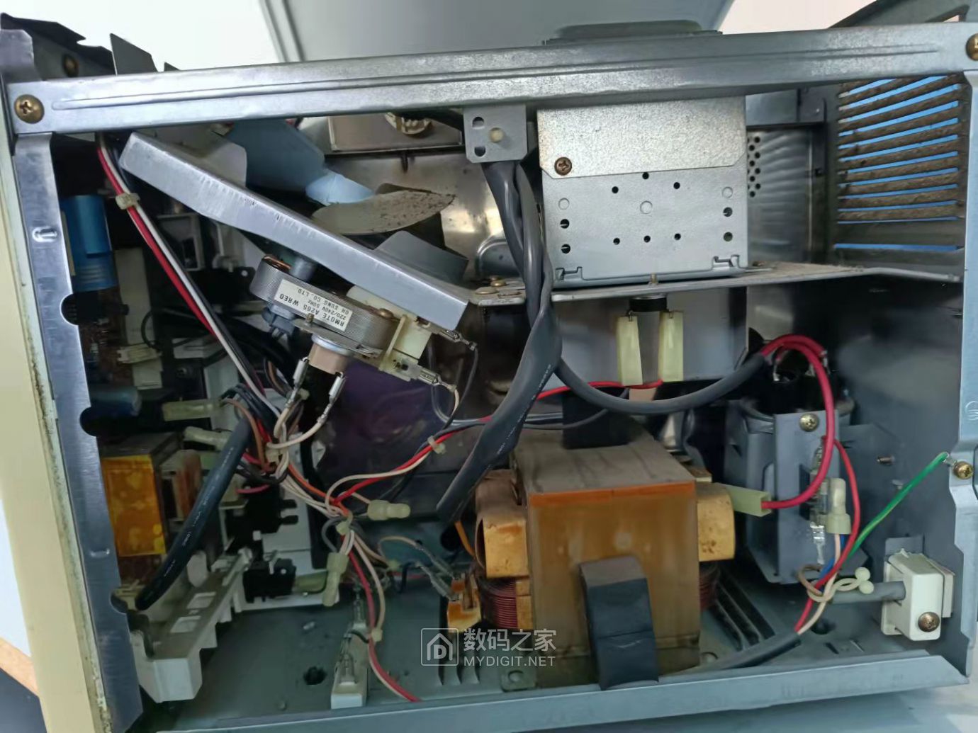

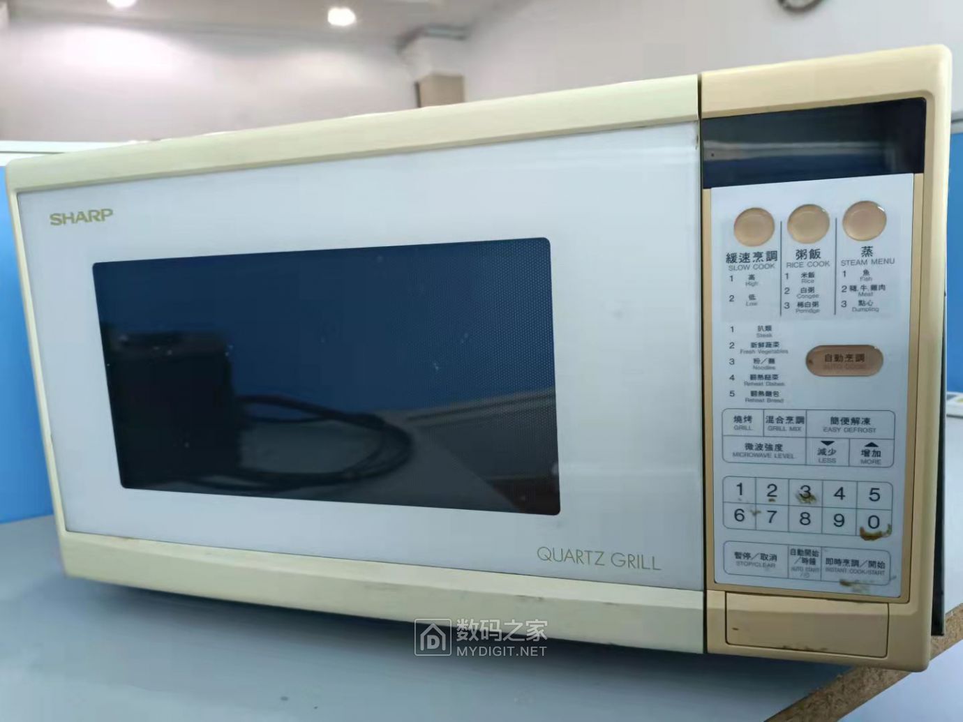

同事家的微波炉,有年头了,但是非常好用。
这天,开机加热两三秒,“砰”的一声,然后任何显示都没有了,按键操作也没反应。
帮给我试试,又有显示了,但按键操作还是没反应,求指点!!
电源保险管、高压保险、温控保险都正常,微波发生器、变压器正常。开门灯亮,风扇也转一下。
补充内容 (2021-11-25 23:46):
已修好,是薄膜按键面板坏了,换新修复。谢谢大家的帮助!!

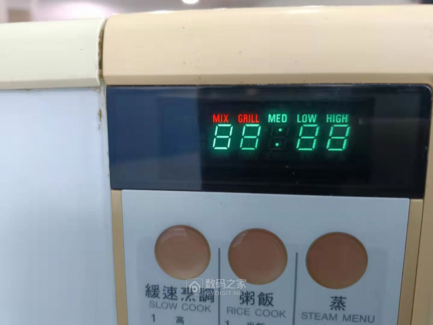

 楼主| 发表于 2021-11-1 20:15:48 | 显示全部楼层
液晶显示88:88  是什么故障代码?
 楼主| 发表于 2021-11-1 20:59:05 | 显示全部楼层
liwj114 发表于 2021-11-1 20:31
就是保护状态吧。
正常的微波炉,门没关闭好的话,不就是这样么?
检查门开关坏没坏,不行找师傅吧。 ...
谢谢,门开关正常
 楼主| 发表于 2021-11-1 22:42:18 | 显示全部楼层
谢谢两位指导,磁控管是好的。
 楼主| 发表于 2021-11-2 19:33:45 | 显示全部楼层
危险萝卜 发表于 2021-11-2 08:57
断开变压器再试  查门开关
谢谢知道,我试一下。
 楼主| 发表于 2021-11-25 23:47:27 | 显示全部楼层
