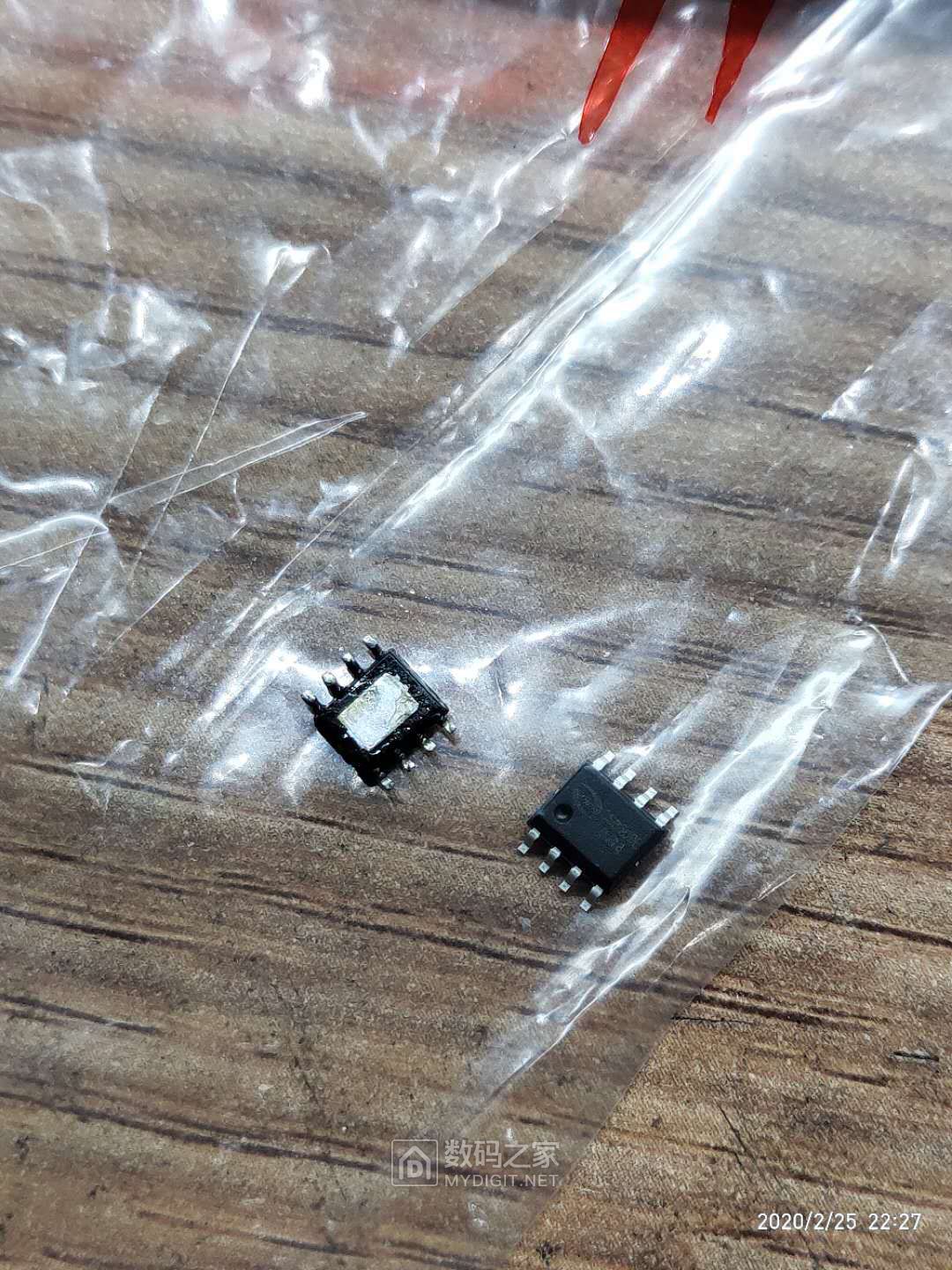

领导家的,说是坏了,年前没拿到配件,上班了就拿出来修一下吧。
故障现象:
说是找不到充电器了,用了一个其它适配器插上用了,然后就没声音了。
判断:供电问题,超压无保护电路,某些元件烧了呗。

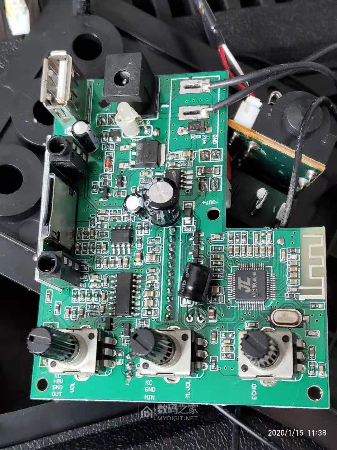

↑  电池18650   2串8.4V
↑  焊掉开关,拿出板子,短接开关焊点测试用
↑  板子背面
↑  电池有保护板,检测没问题。
↑  杰理的蓝牙方案

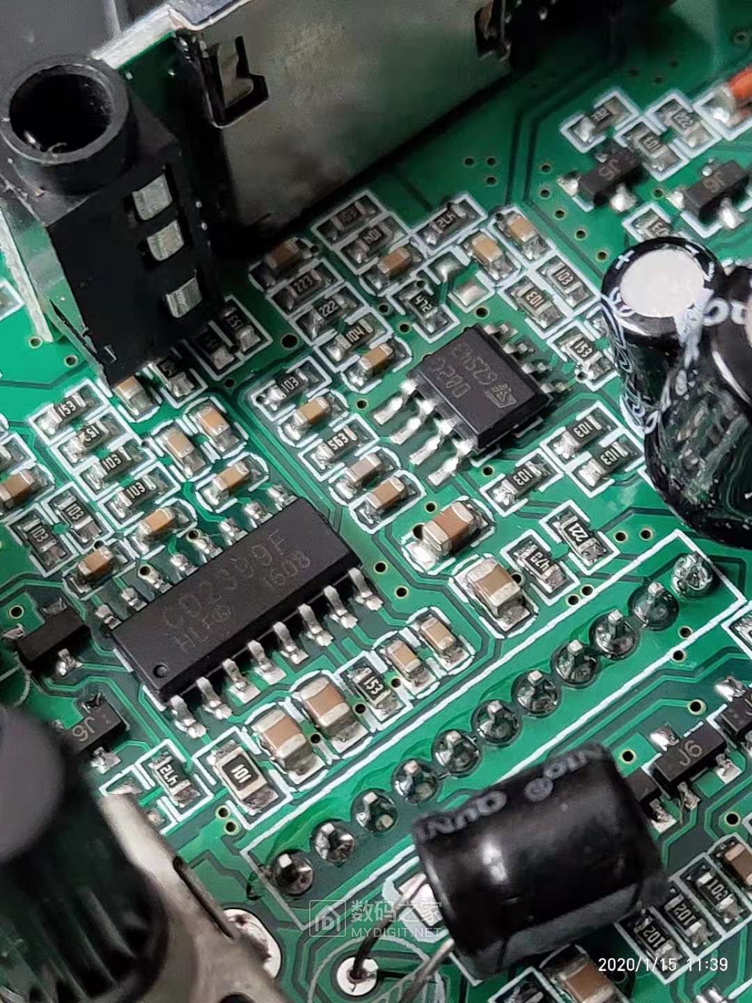

↑  环绕混响音效处理芯片CD2399
CS8509E  8.0W单声道音频放大,4欧负载输出功率6.8W。

↑  测功放供电电压正常,直接替换试机正常发声。
