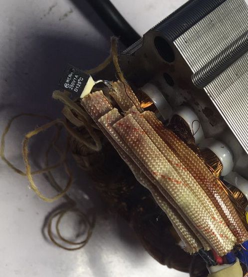

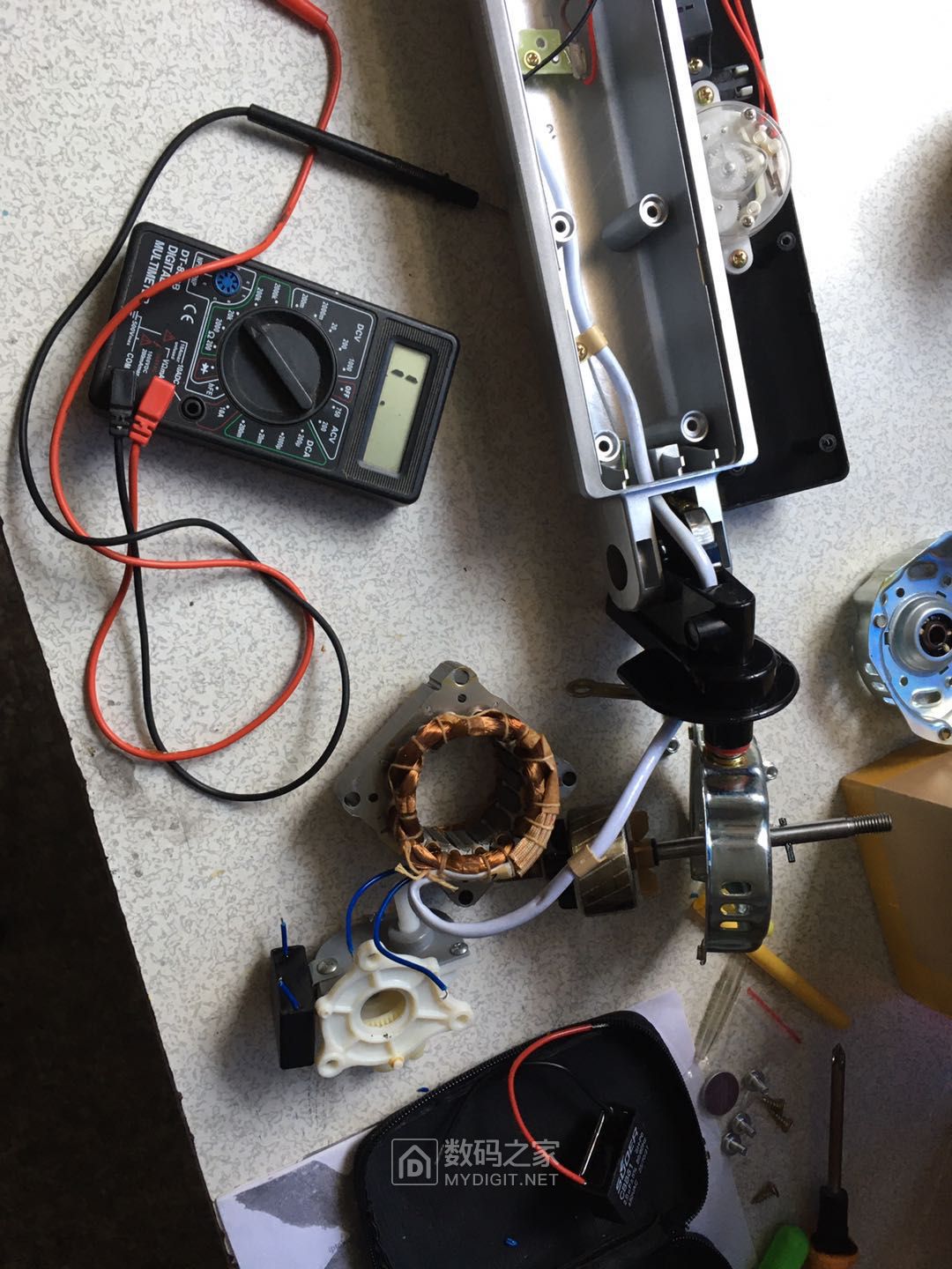

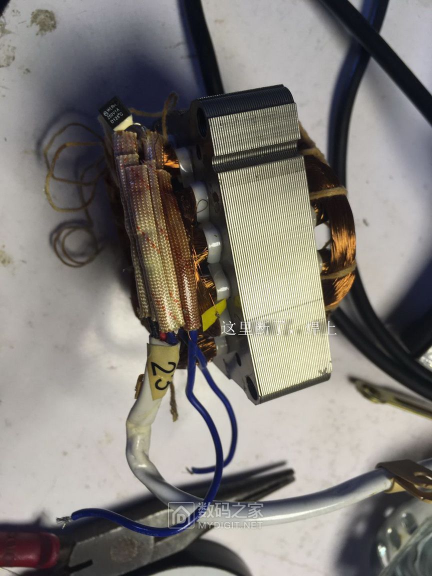

落地风扇坏了,故障现象任何档位都不转,拆开检查,1,2,3档线圈之间电阻正常,但整个线圈开路,线圈里面线路断了。

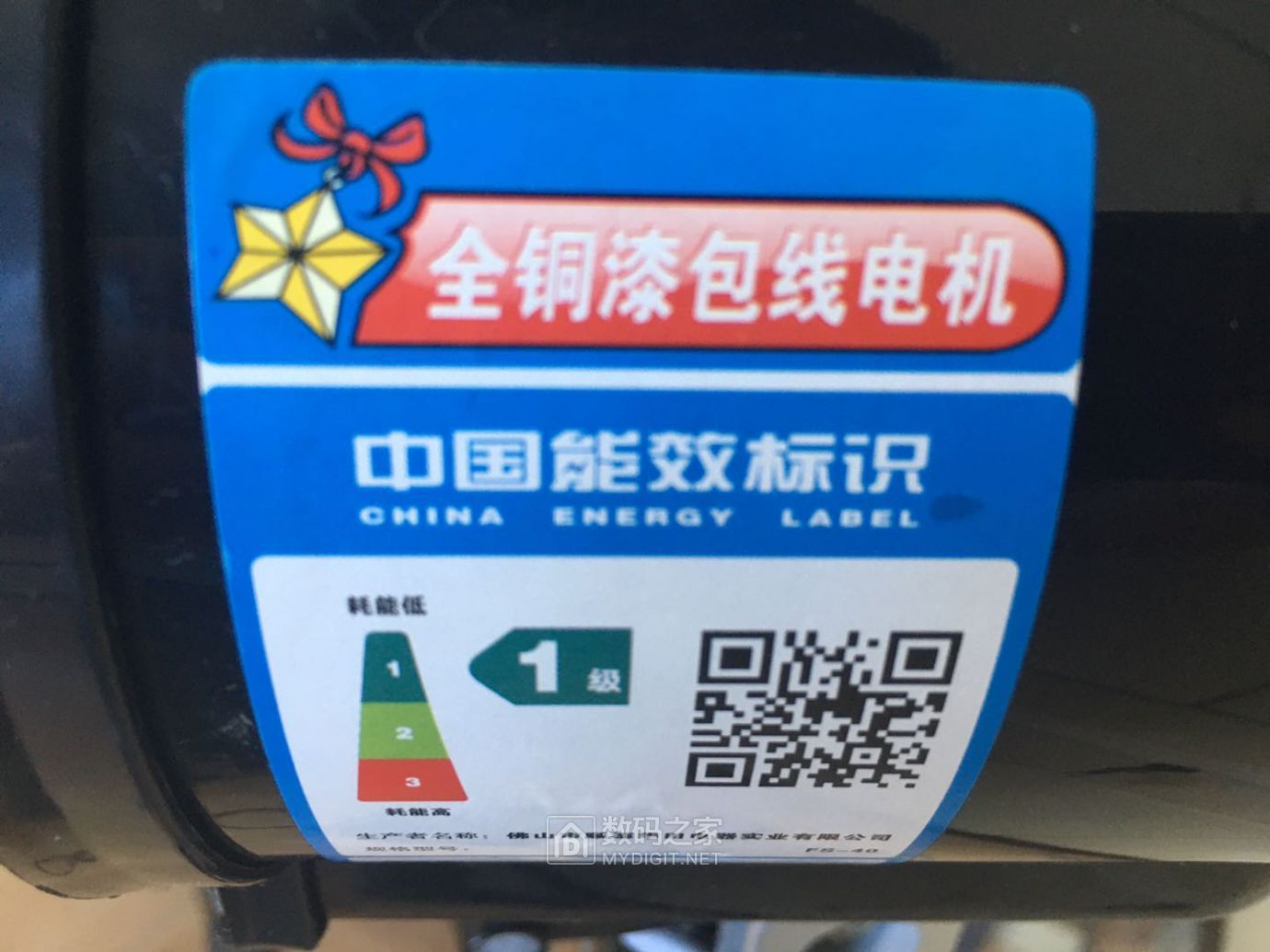

本来想买个机头换上,也就20多,能用,但肯定是铝线的。看到这货外壳上的贴纸,全铜啊,决定拆开线圈看看
接下来就一路拆线圈包扎的棉线

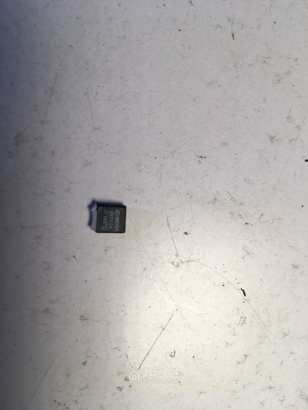

检测这个温度保护器,开路,坏了,手头没有2A的,用1A的换上。
剪下来的温度保护器,就是这玩意坏了,线圈不通电
换上新的

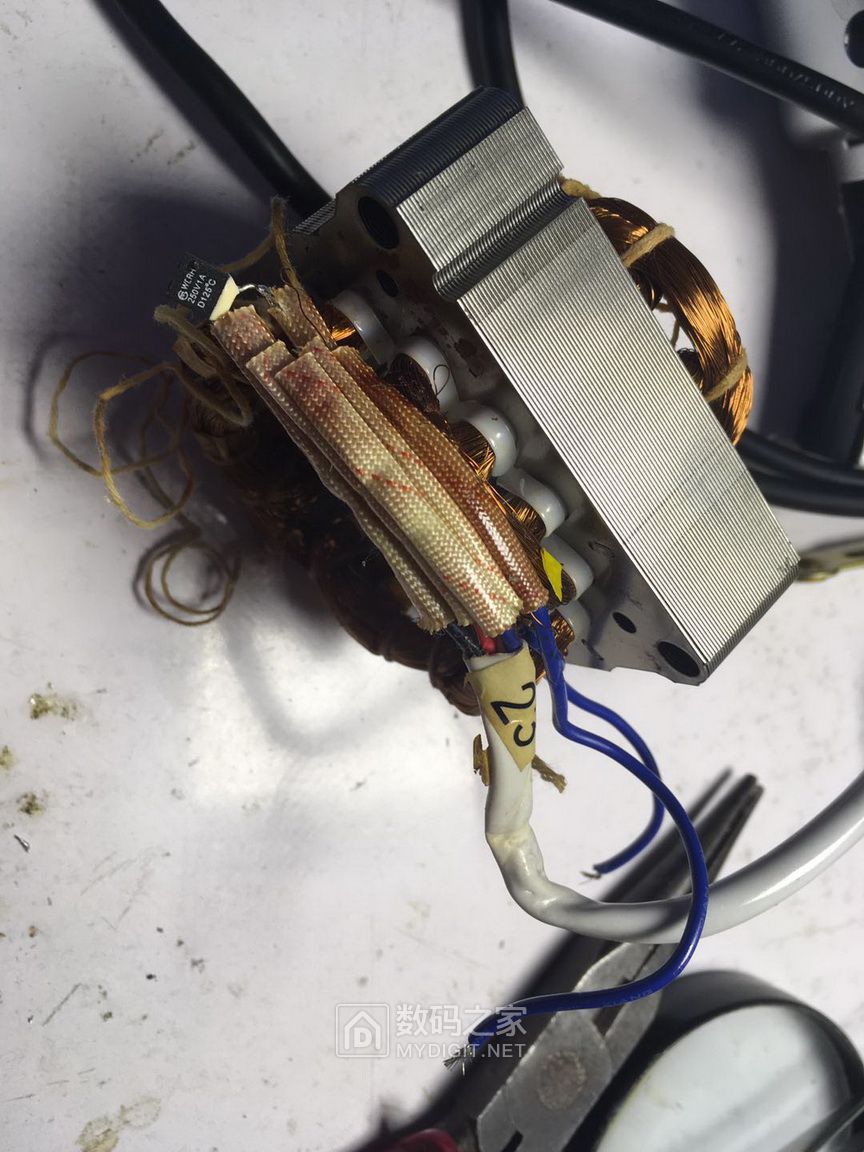

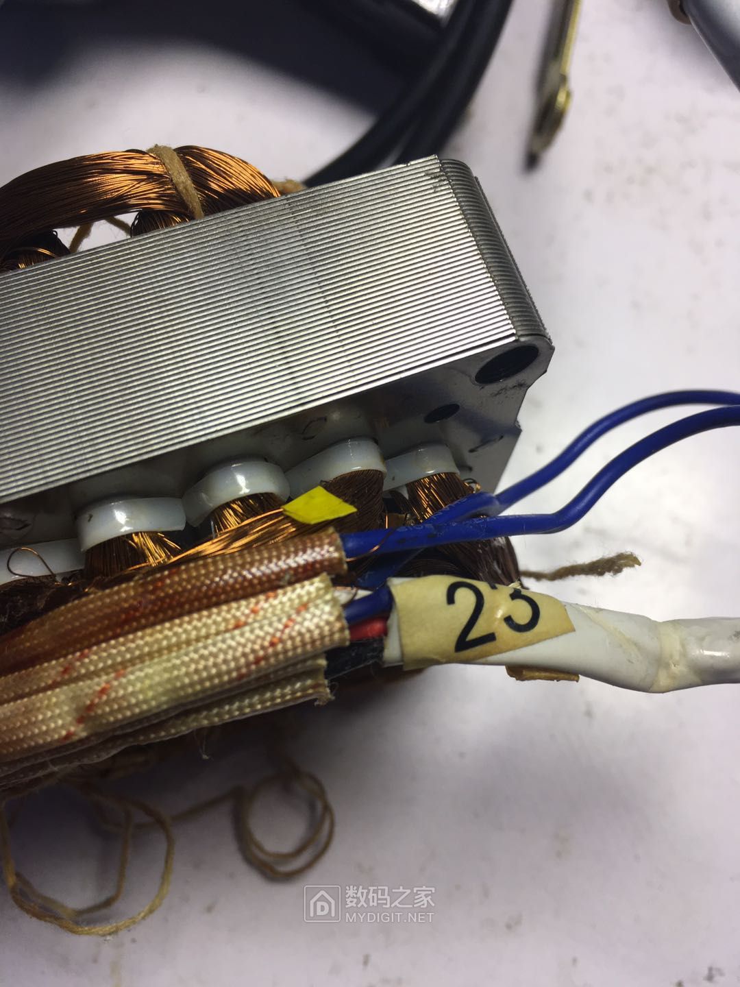

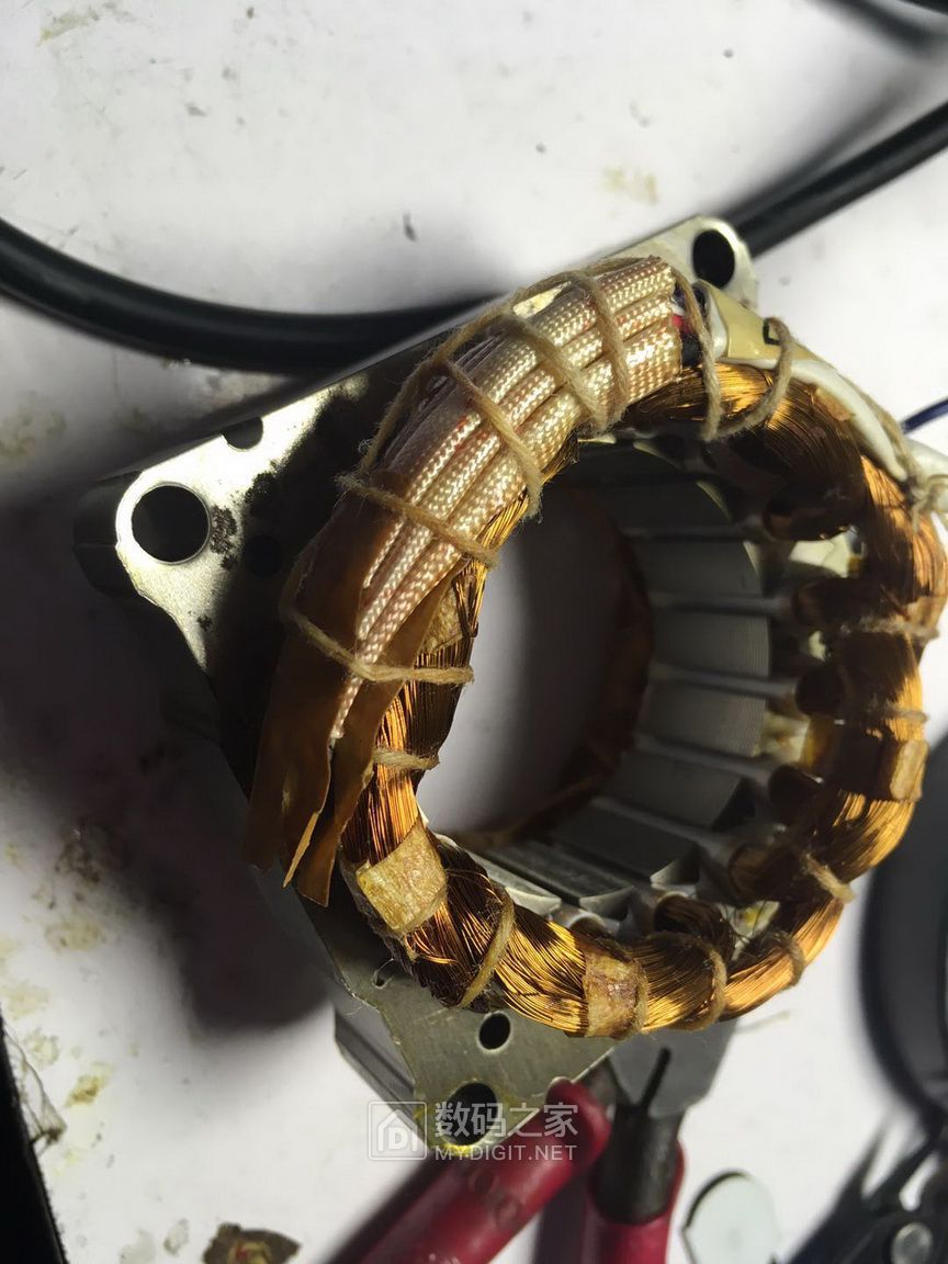

拆的过程虽然很小心,但因为线圈浸过绝缘漆,还是把线扯断了,没办法,焊上吧
垫上绝缘胶布
包上拆下的绝缘纸,重新扎棉线。这个要很仔细,有点像做外科手术。

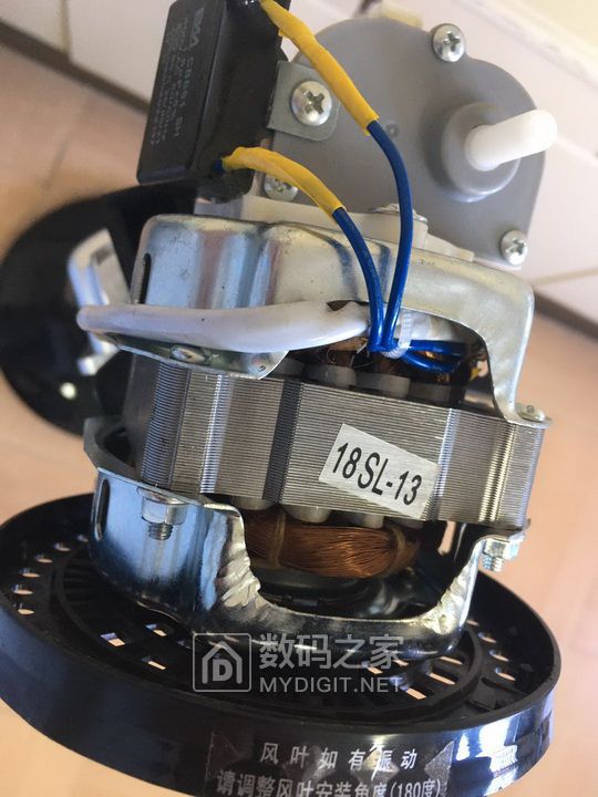

测试正常,搞定,装机,风扇又可以转了:lol:

铝线确实没有修理的欲望,某宝某多上整个机头才十几块钱,如果是铜线的,光光一个定子线圈就要30多:sad:
