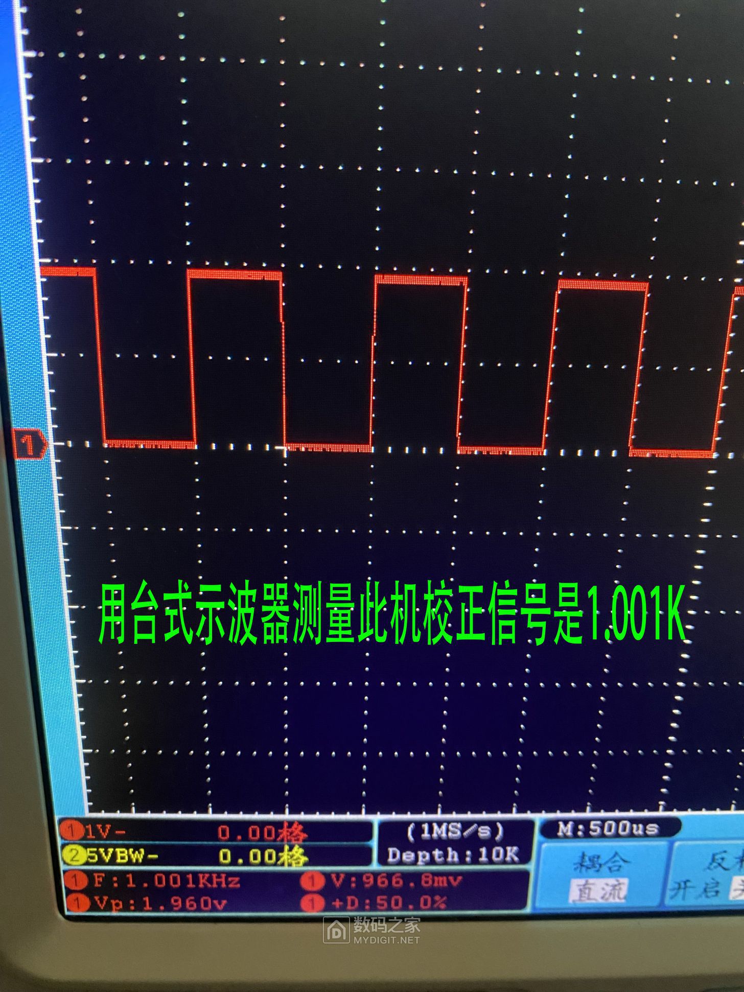

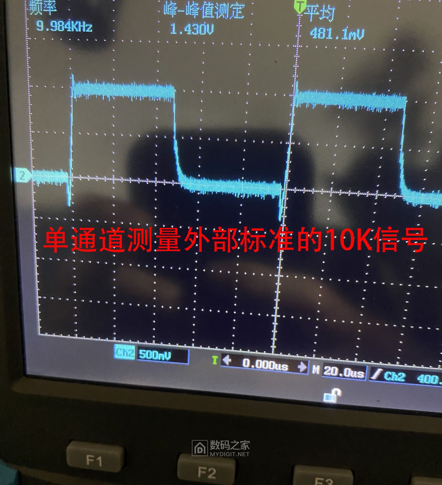

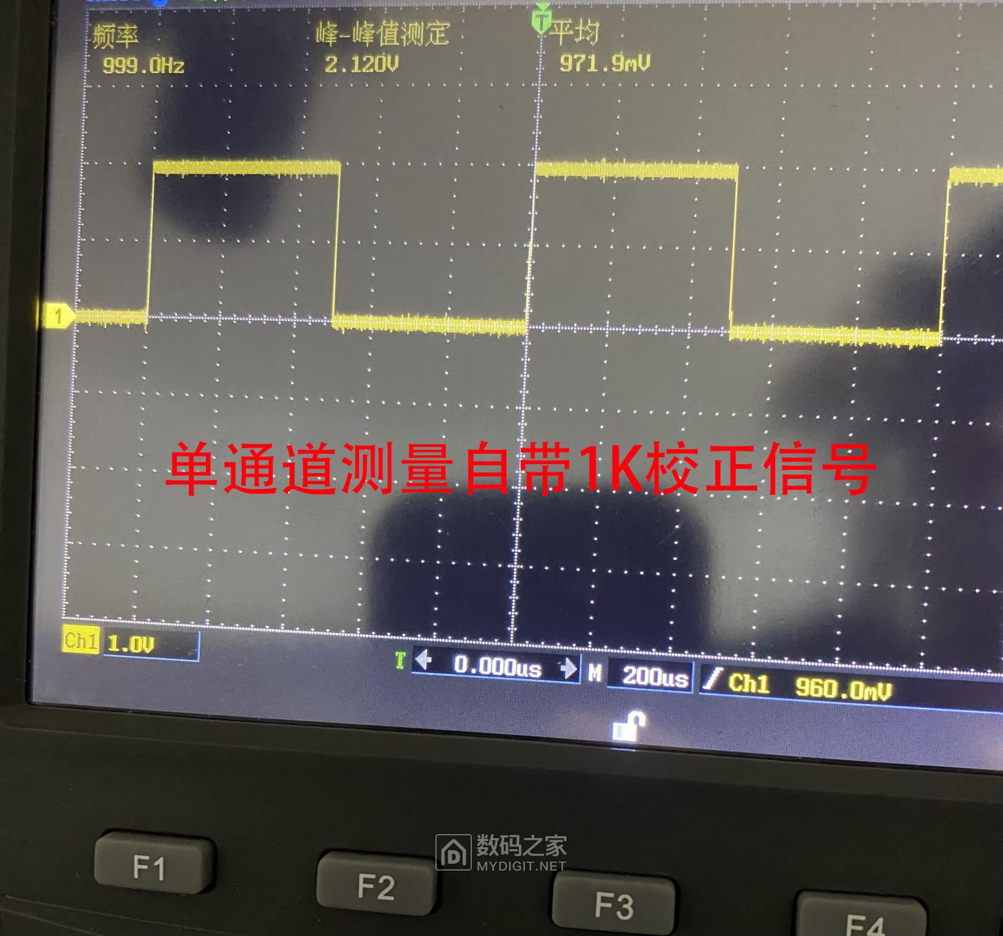

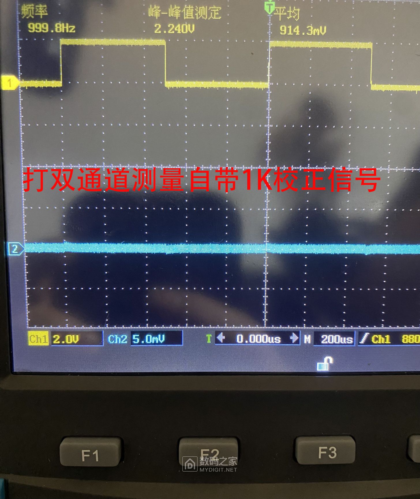

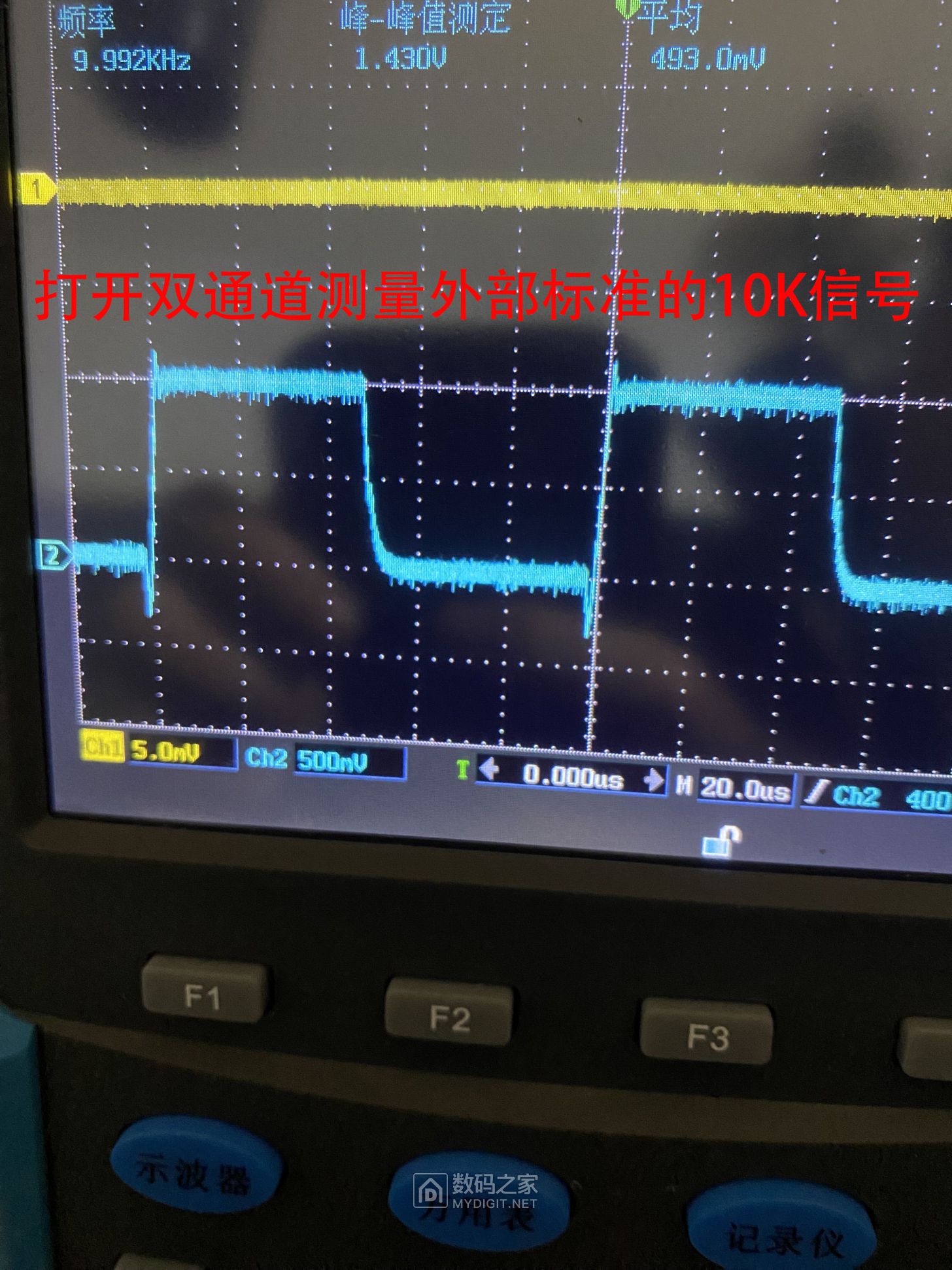

我这示波器测量自带的1K校正信号,单通道测量只有999HZ,打开双通道后,再按AUTO键,变成999.8HZ.,.......测量外部标准的10K信号(用别的示波器测过稳稳的显示10K).单通道测量只有9.984KHZ,打开双通道后,再按AUTO键,变成9.992KHZ.,.
于是想到可能是自带的校正信号有误差,自校准后就会出现这样的误差,所以拿台式示波器测量此机信号是1.001KHz,所以问题就是这个原因吗?
另外为什么CH2通道,CH1通道的数值为什么会变呢?

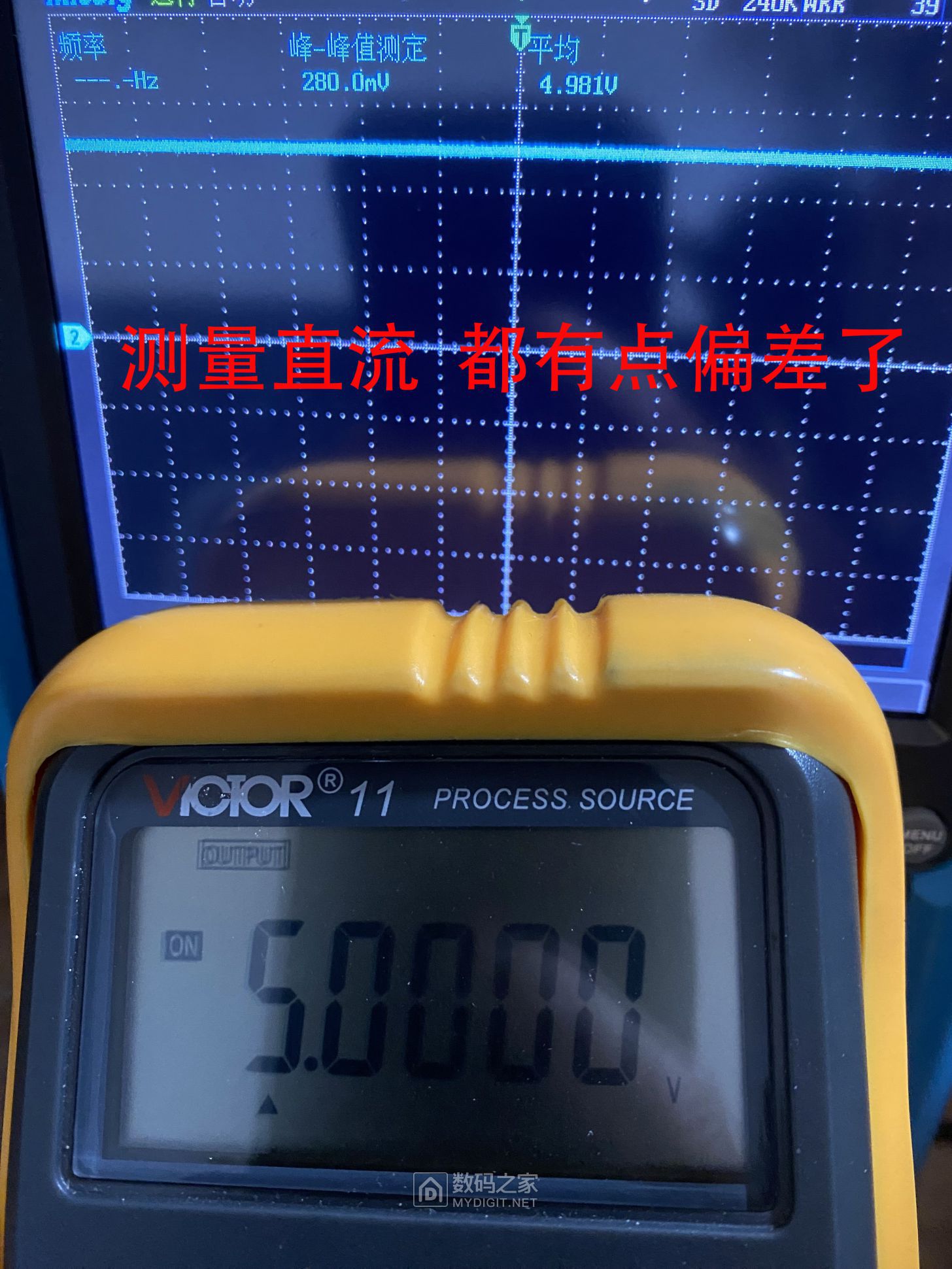

这示波器测量电压也没问题。也就8bit垂直分辨率,这2V的挡位估计1个LSB就得有几十个mV了。测5V直流电压,偏 ...
示波器测电压有点偏差我知道的,但那个校准信号测不准
