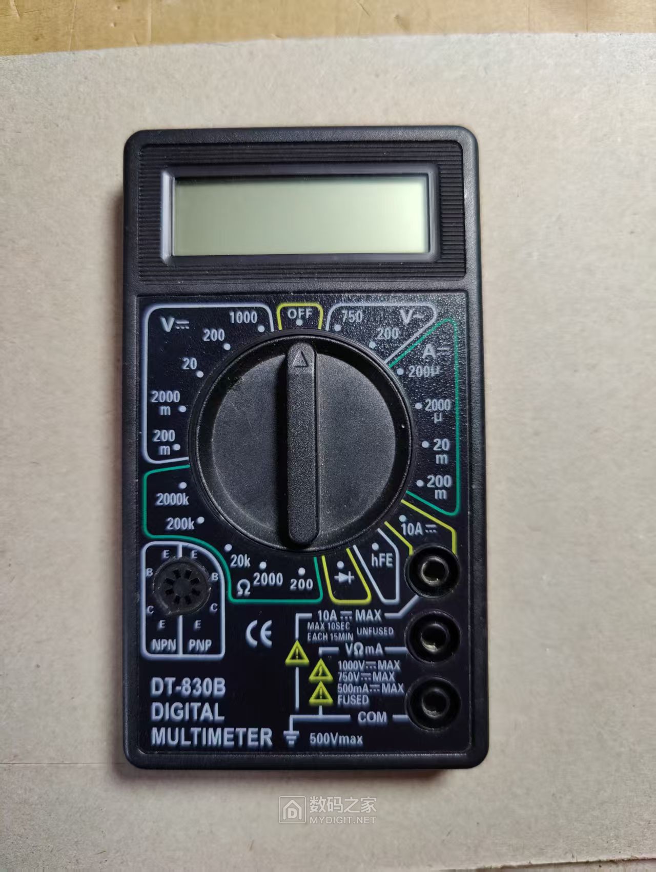

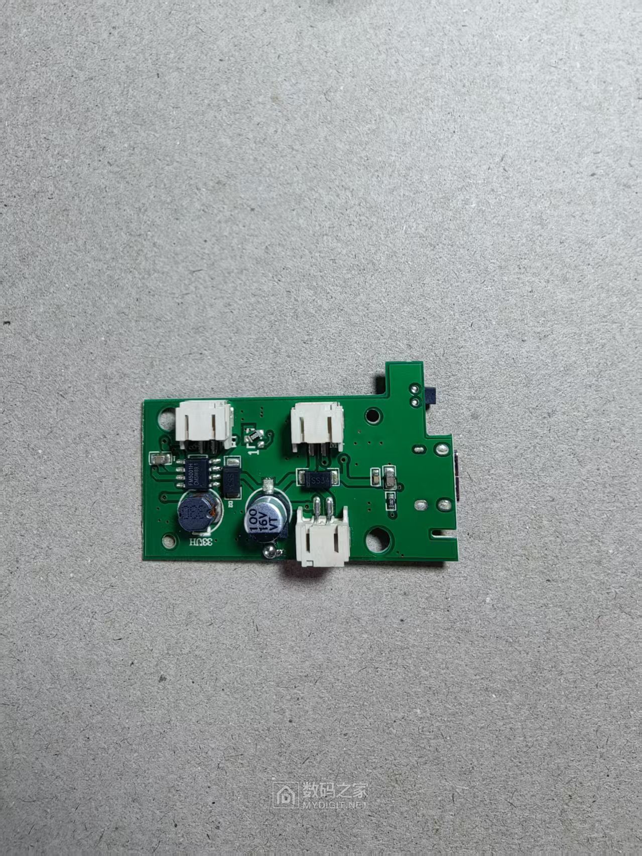

一个玩具万用表,已经用了两块9v电池了,电池的价钱马上就要超过表的价钱了。正好掏了一个风扇的小板可以输出9v,并且自带充电管理。直接搞里头
玩具表
玩具表
玩具表

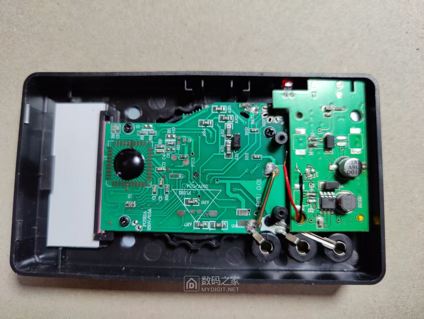

风扇板,两档,第二档9V,正好给表用正面的端口要拆掉,因为我没有端子头
风扇板
风扇板
板子

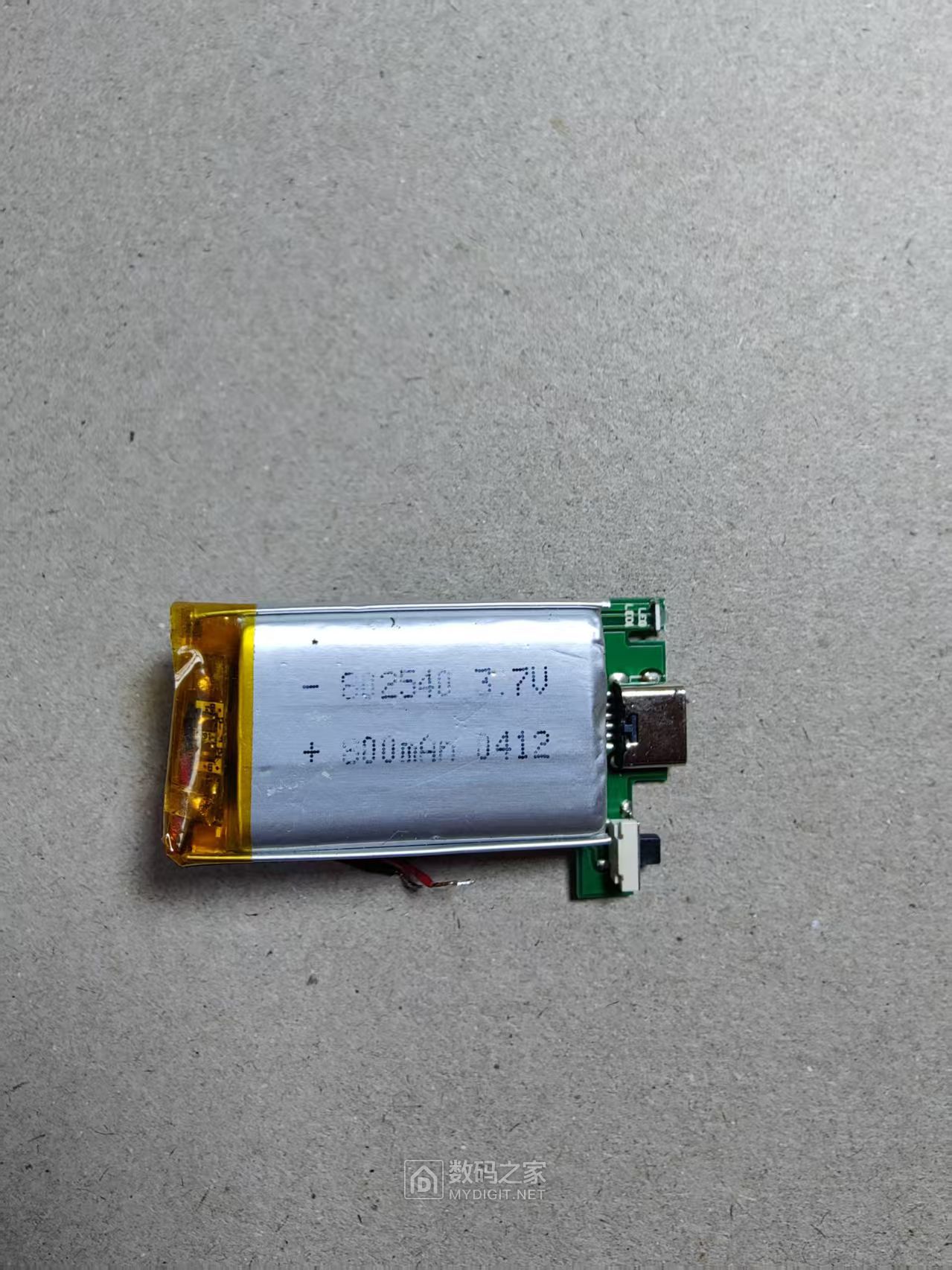

板子
800毫安时3.7v 锂电池。忘了在哪淘的了(老四、老五、老王??)
锂电池
锂电池
笔画位置,这里刚好,电池刚好垫高。
位置
位置

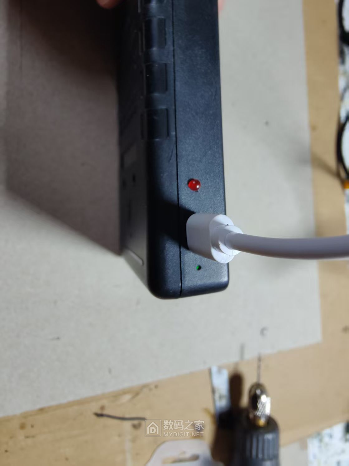

开孔,充电孔和按键孔
开孔
开孔

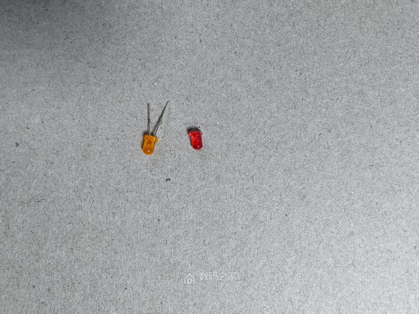

按键一颗led,向坛子里大佬偷学的
按钮
按钮

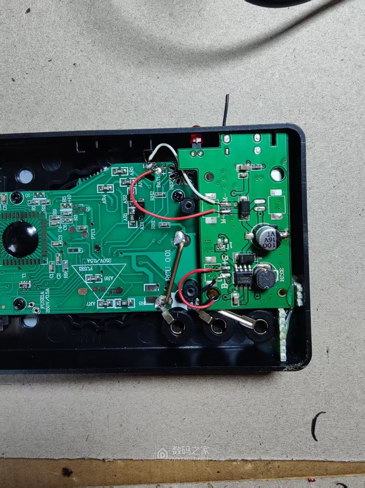

组装,焊接
连线
连线

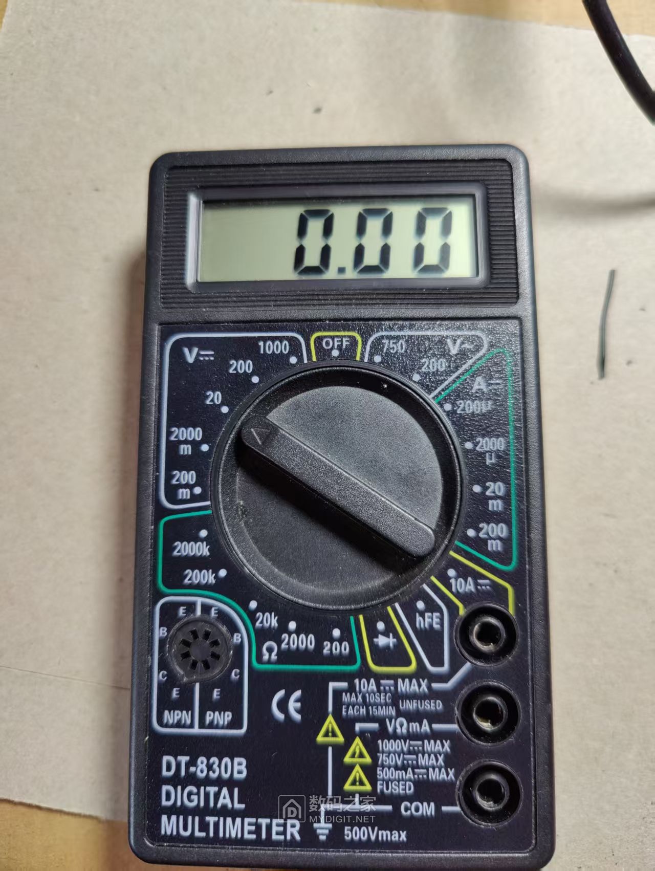

呕吼,亮了
表
充电
充电

 楼主| 发表于 2025-4-25 11:33:08 | 显示全部楼层
oksun123 发表于 2025-4-25 09:08
待机电池大很快没电了
两个星期了还有电,没电就冲,偶尔使用一下
 楼主| 发表于 2025-4-26 11:19:49 | 显示全部楼层
海上生明月丶 发表于 2025-4-25 20:27
这个表我也有一块,一组一样的,这开机要按两下开关,开二档才能正常工作吗 ...
是的,要按两下
