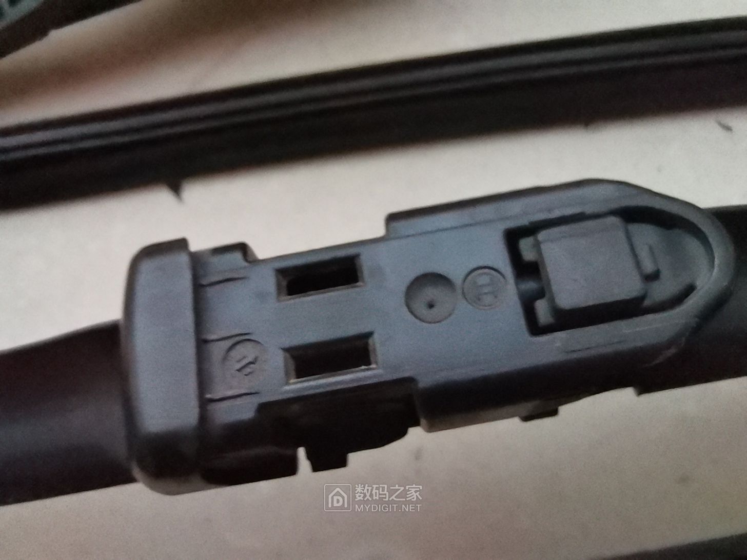

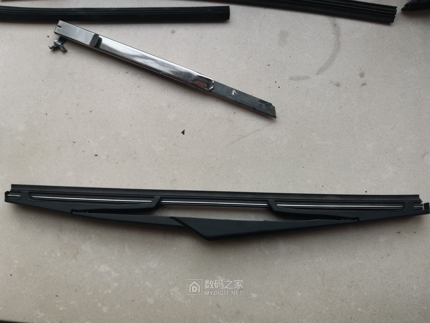

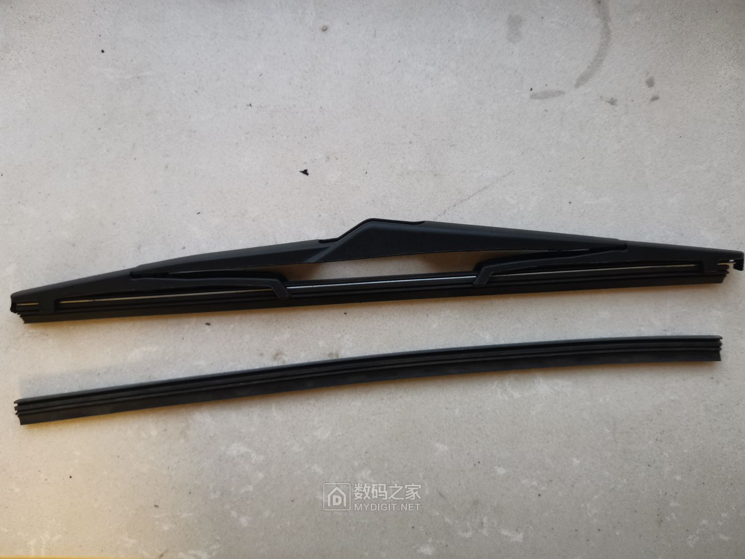

两厢福克斯后雨刷用的比较少,原厂有骨胶条也将近十年了,有一点点开裂,刮得也还干净将就能用,就是有点响声,咸鱼搞了一条换上,贼便宜几块钱,没几个月烂的不成样子了,幸亏原厂条没扔,又换回去了

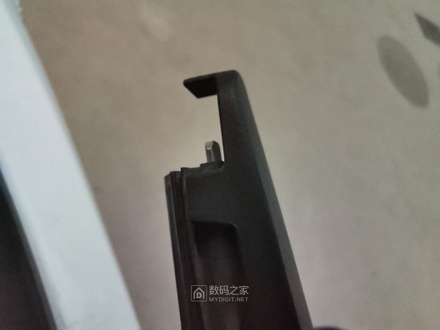

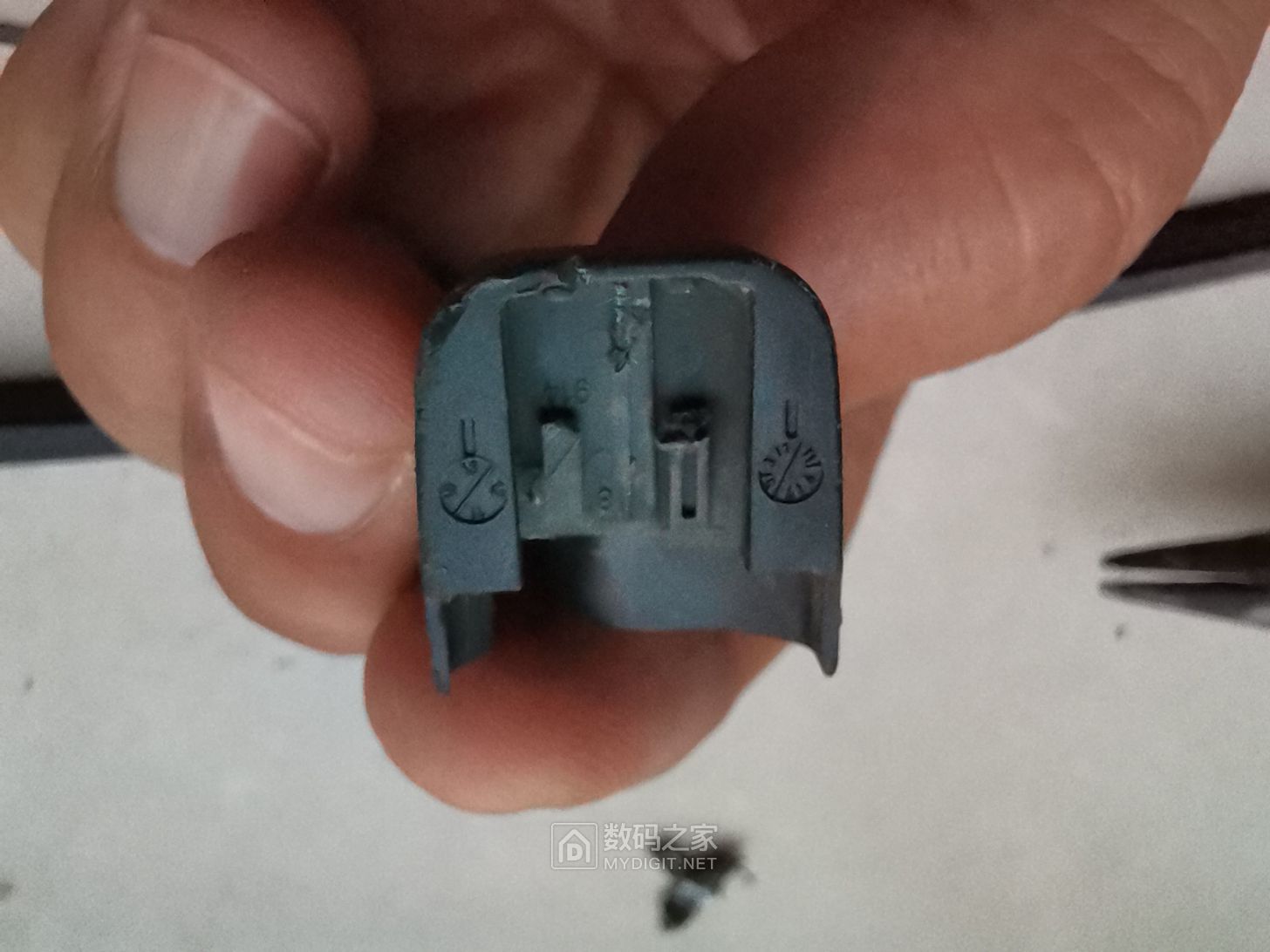

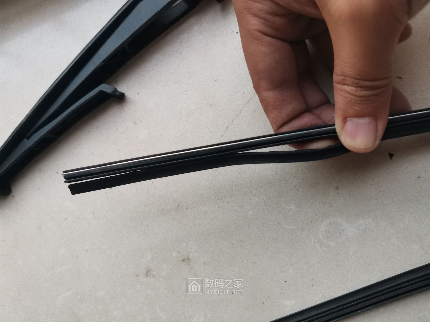

有骨的,就是一条粗钢条做骨,穿进胶条里面做支撑,再穿进雨刷臂固定,这里就拍了一个末端照片

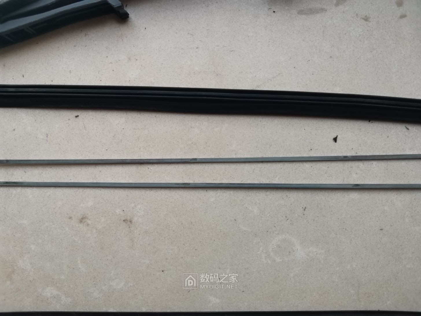

咸鱼上的号称是无骨雨刷,质量应该不是一般的烂,确实无骨的,两条独立的窄钢片夹住胶条
两条钢片很细很薄,比不上原厂的有骨,类似咱们吃烤串用的钢签子,但是固定胶条的话强度满够了

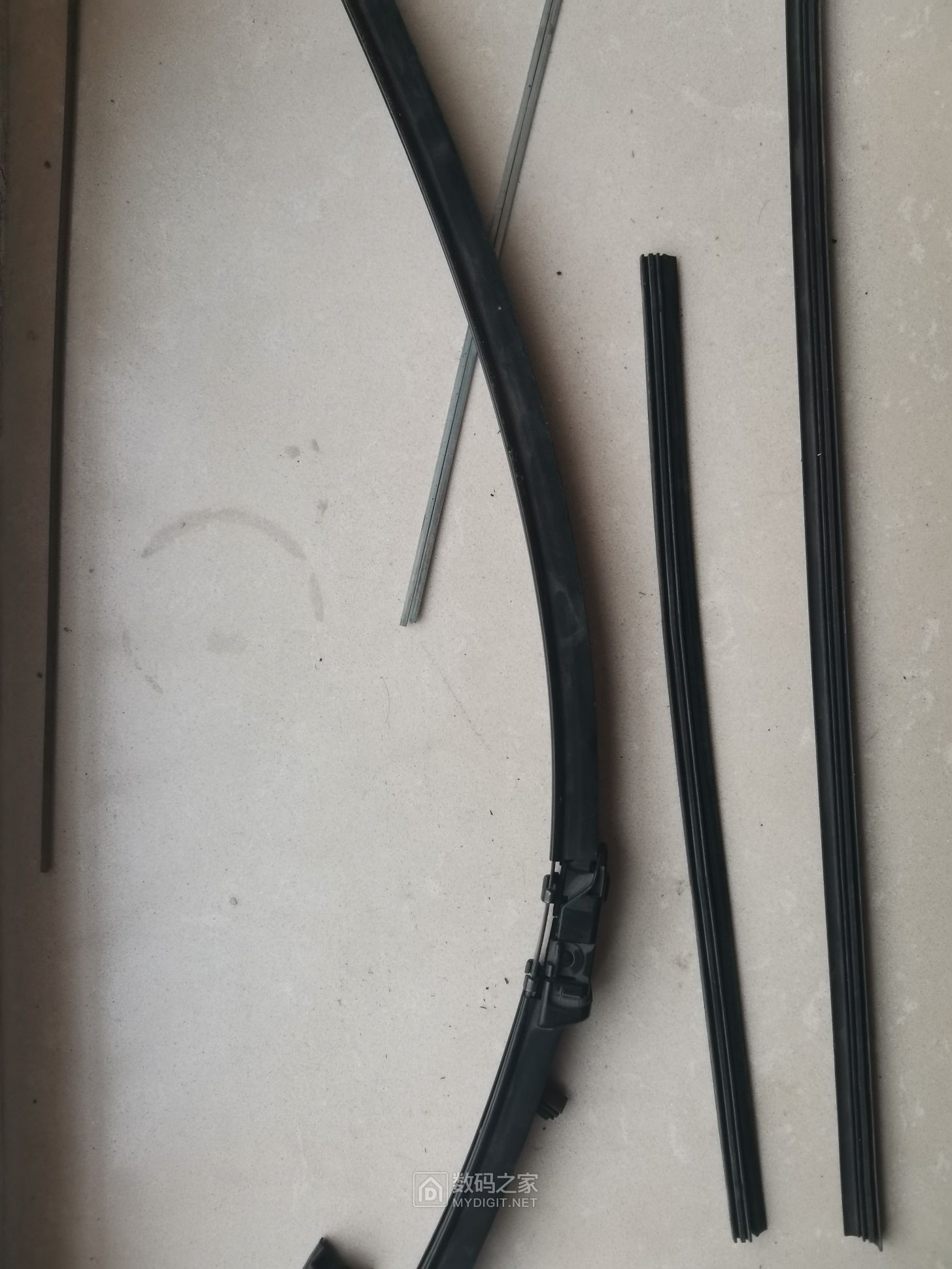

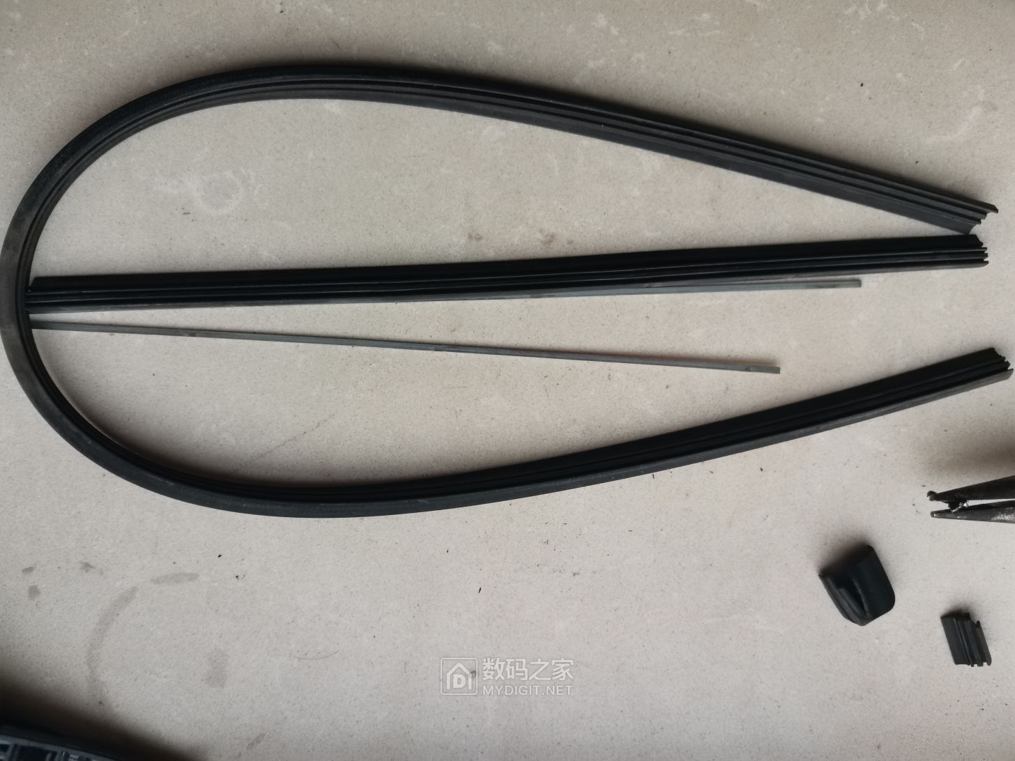

原厂前雨刷胶条,用了3年,当时另一条不行了一起换掉了,因为是原厂的,没舍得扔掉,一直留着,现在拿出来用用
原厂雨刷29寸,博世的,做工还是不错的,塑料件上各种日期

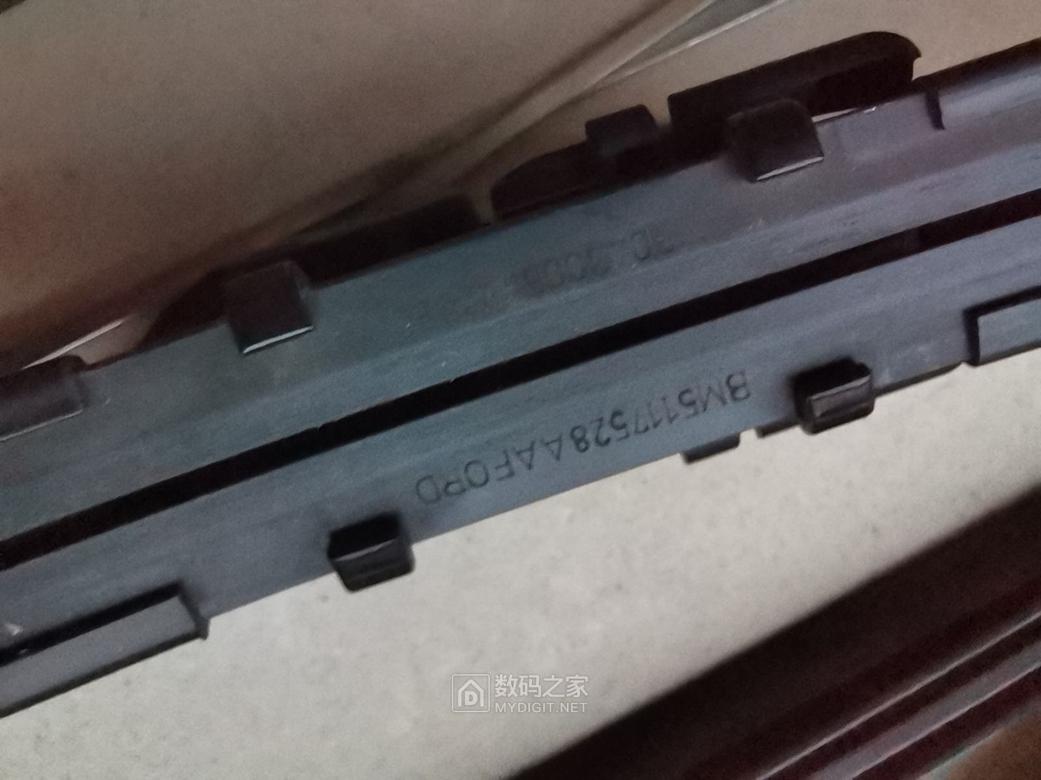

两条粗壮的钢条,上面有钢印的福特零件编码号

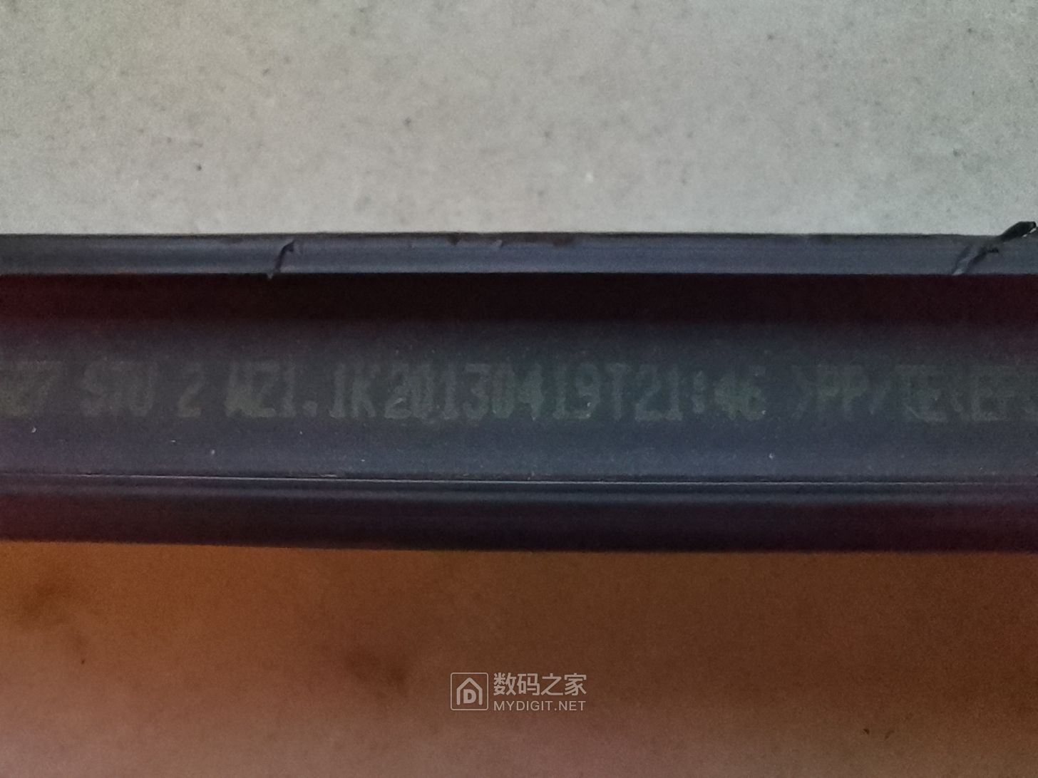

整流条背面的喷码,能看出生产日期材质信息,大厂的产品细节确实做的到位

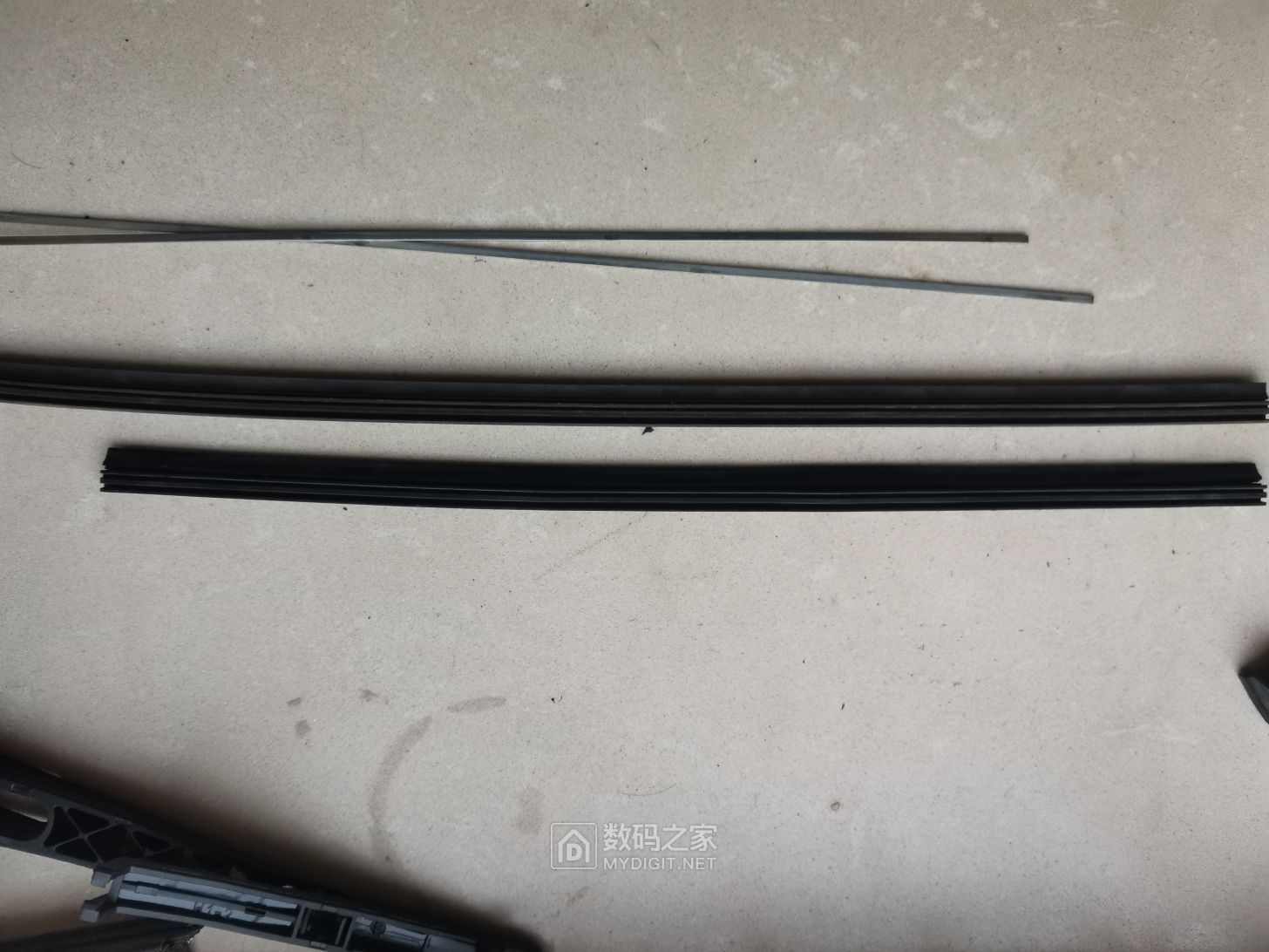

前胶条抽出来,手撕了一下,还是很有韧性,比较长,能做两条

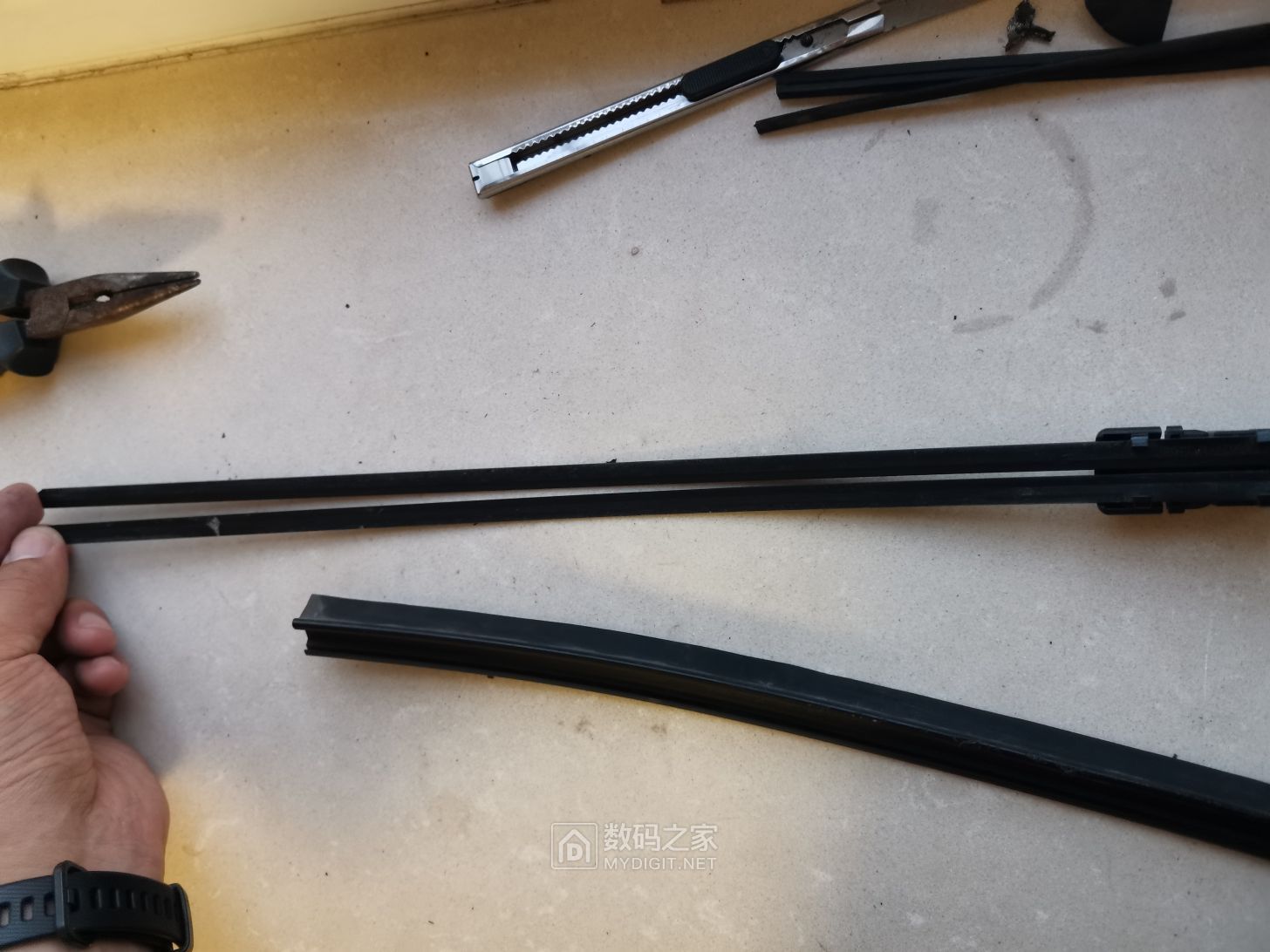

按照钢条长度裁切下来

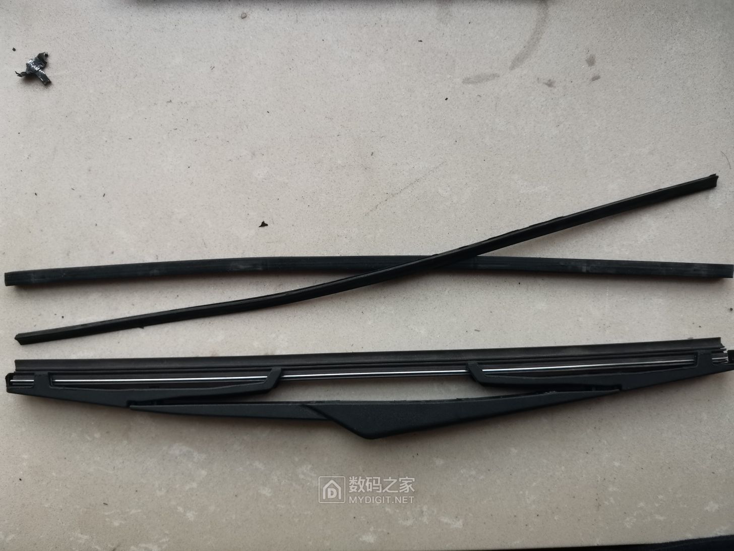

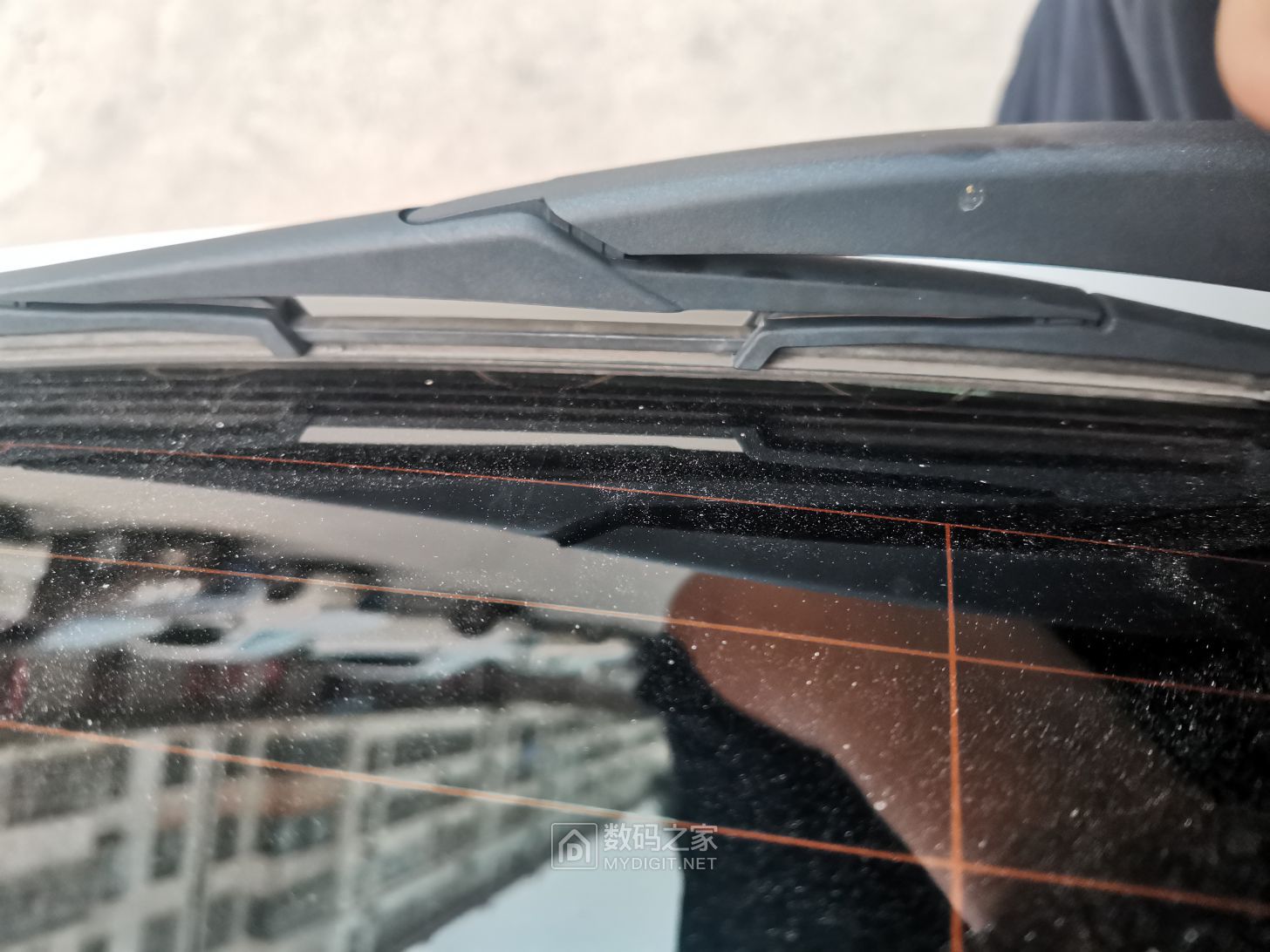

装上去从侧面能看到钢条
最后,一条装车一条备用
原车前雨刷29寸蝶式对刮,这种尺寸雨刷很少有车用,原厂博世或者法雷奥产,淘宝一百多块一对,原厂雨刷换掉后,一直都是优惠购里5块多包邮的雨刷,很便宜很不耐用,一年换一对,用着也还可以,后雨刷用的少,一直用到现在,以后也换无骨的啦。
总结——一分钱一分货啊
