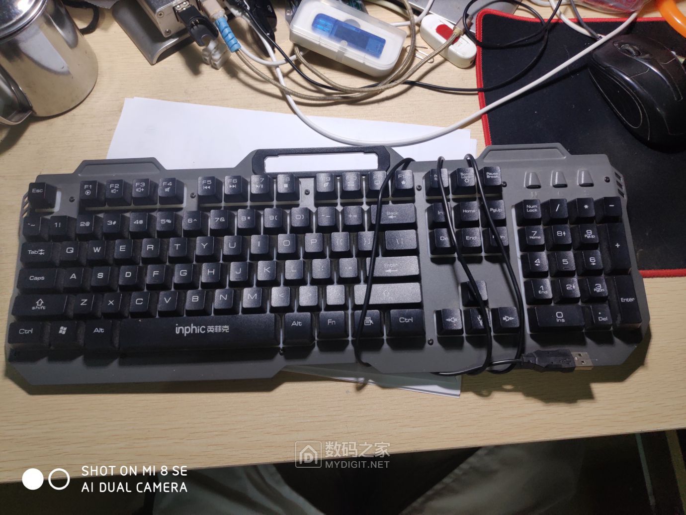

『X折腾』拆修英菲克键盘简单维修

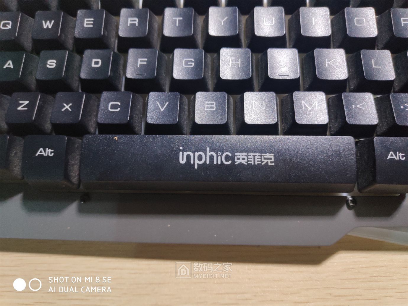

英菲克最早接触,是移动硬盘盒,手里也有两款不同的,配上500G硬盘,起飞。。
做工挺不错的,手感挺像机械的
一个提手

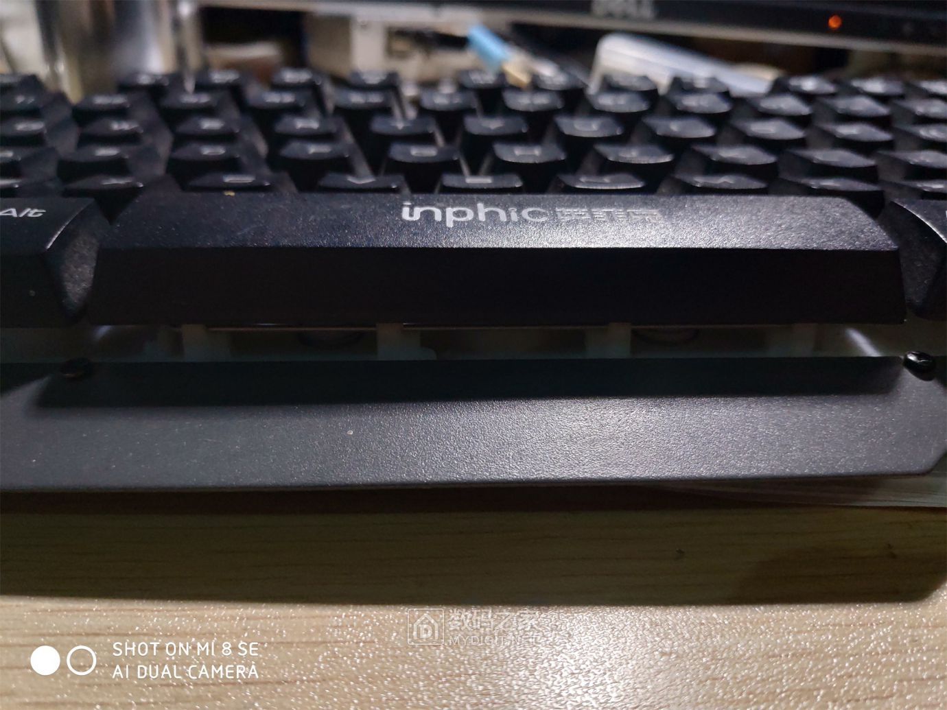

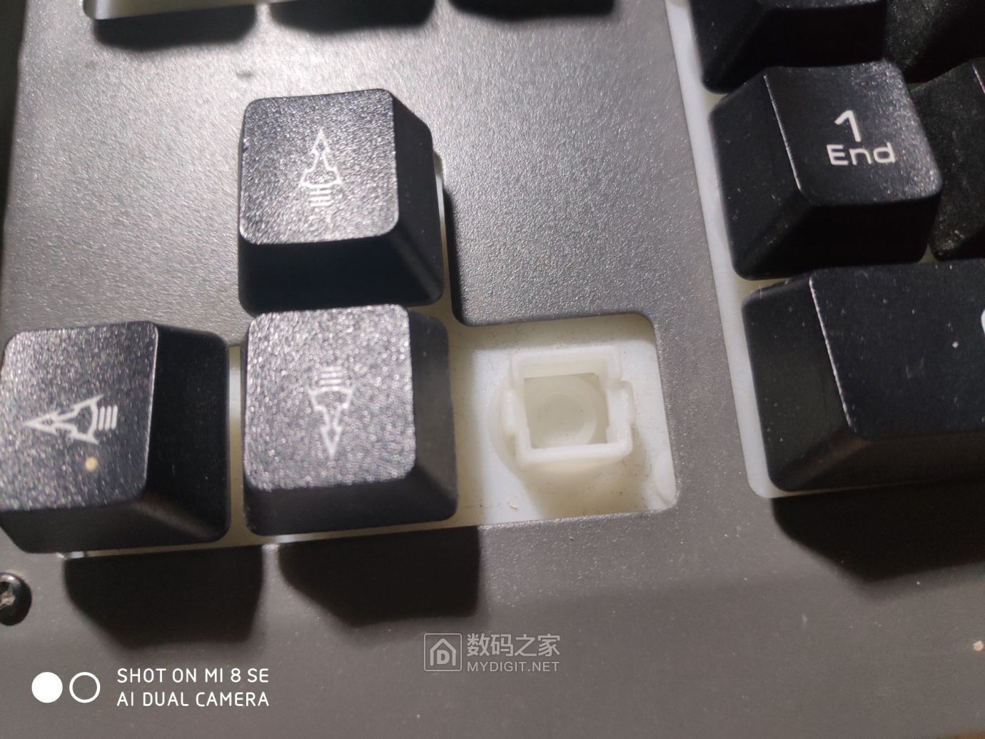

拆个键帽判断是否机械

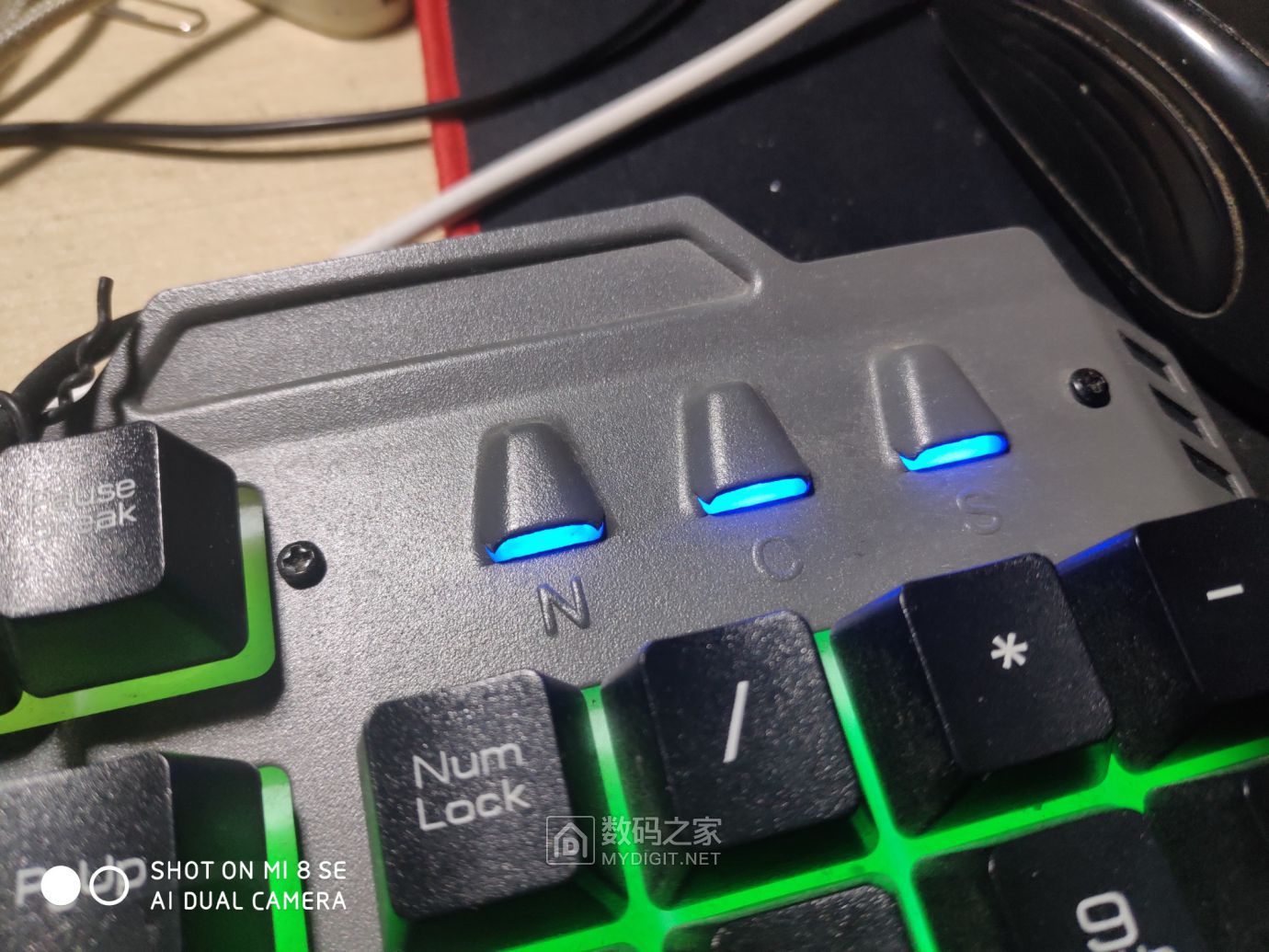

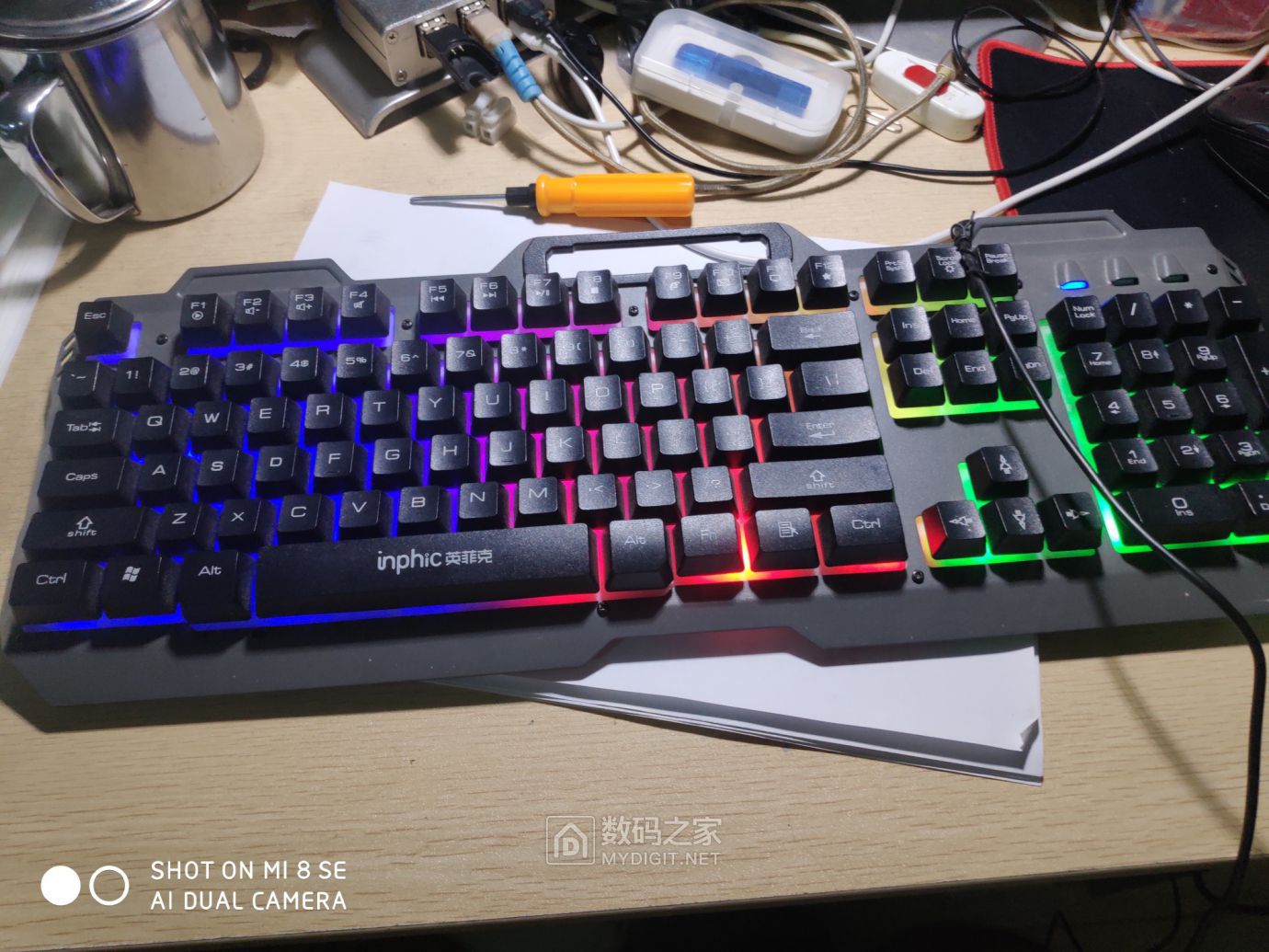

通电亮七彩灯
指示灯挺有个性

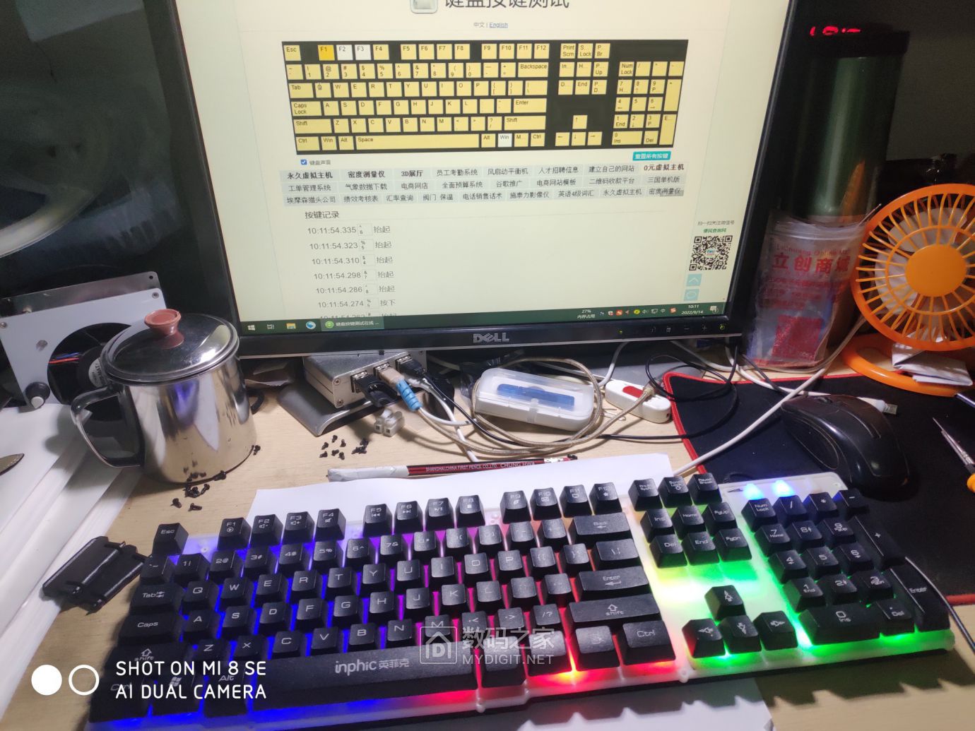

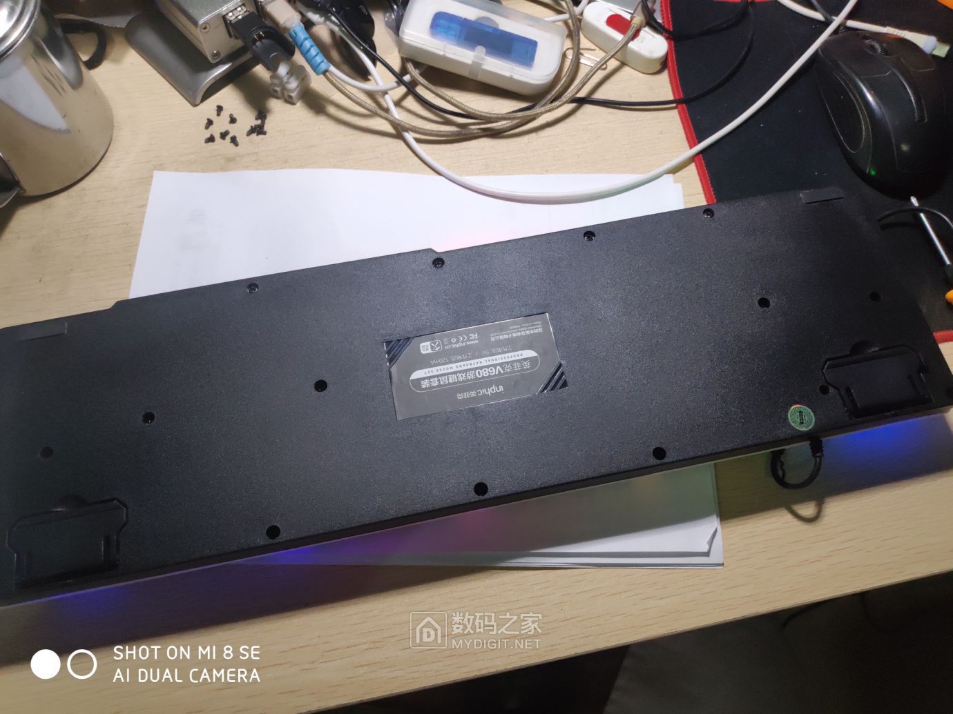

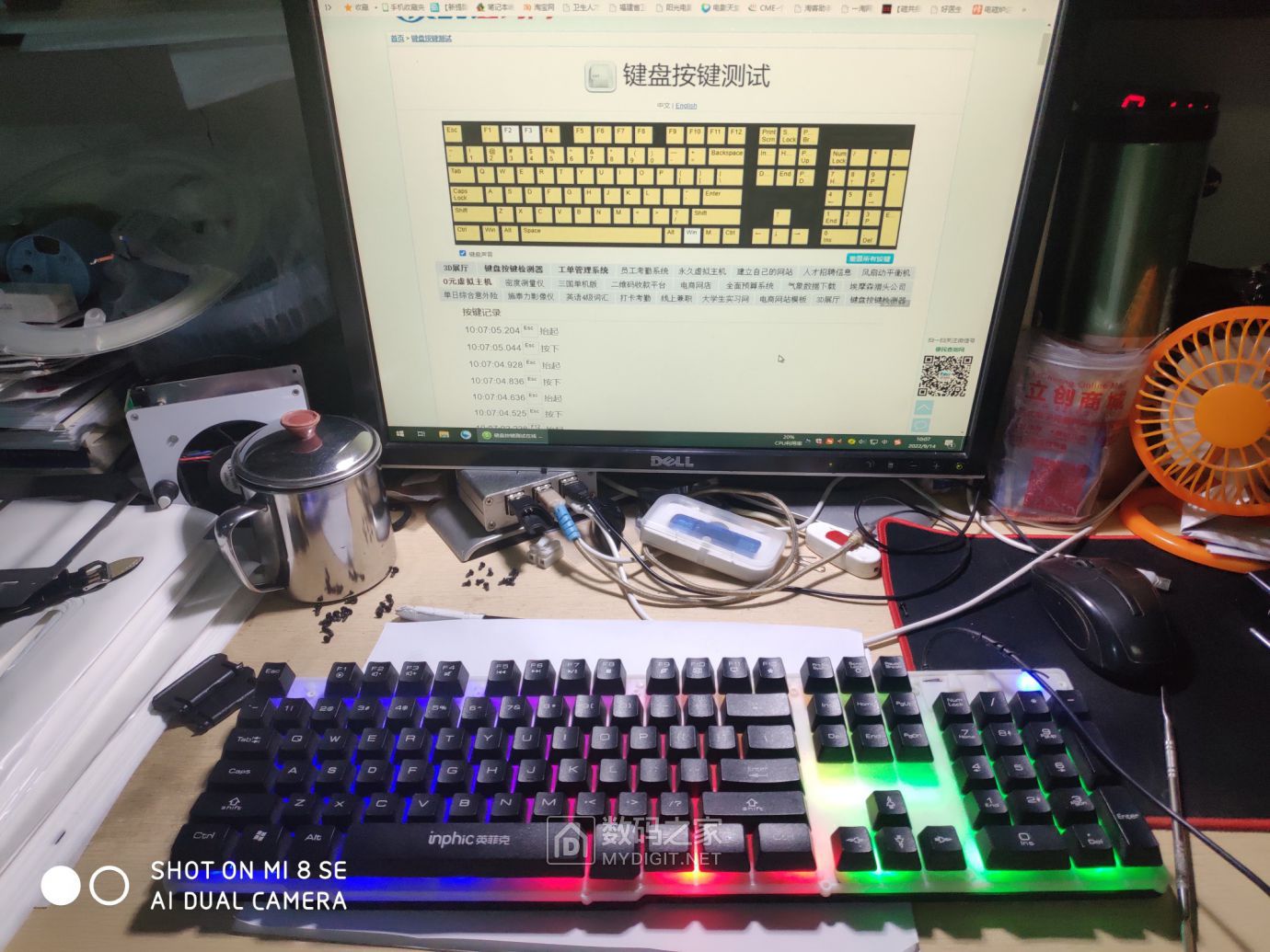

测试一片按键无法使用

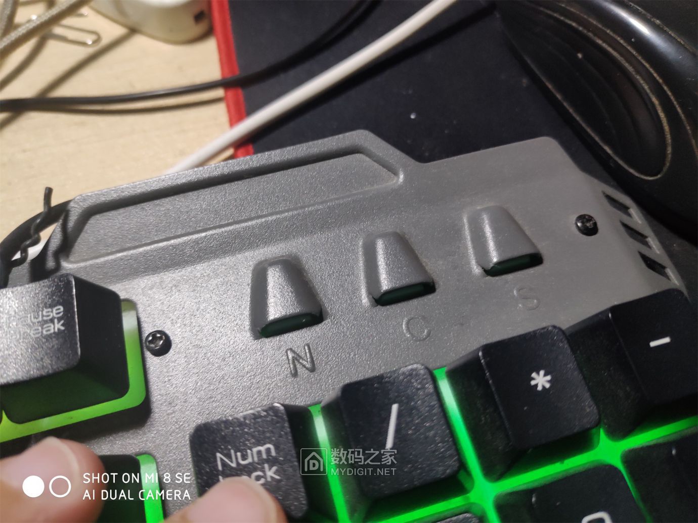

拆,有个辅助支架?

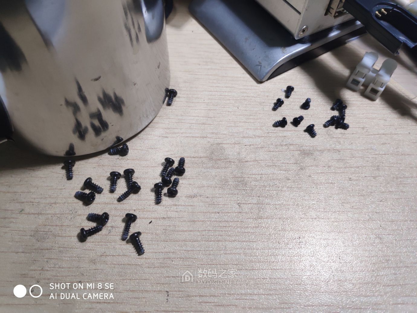

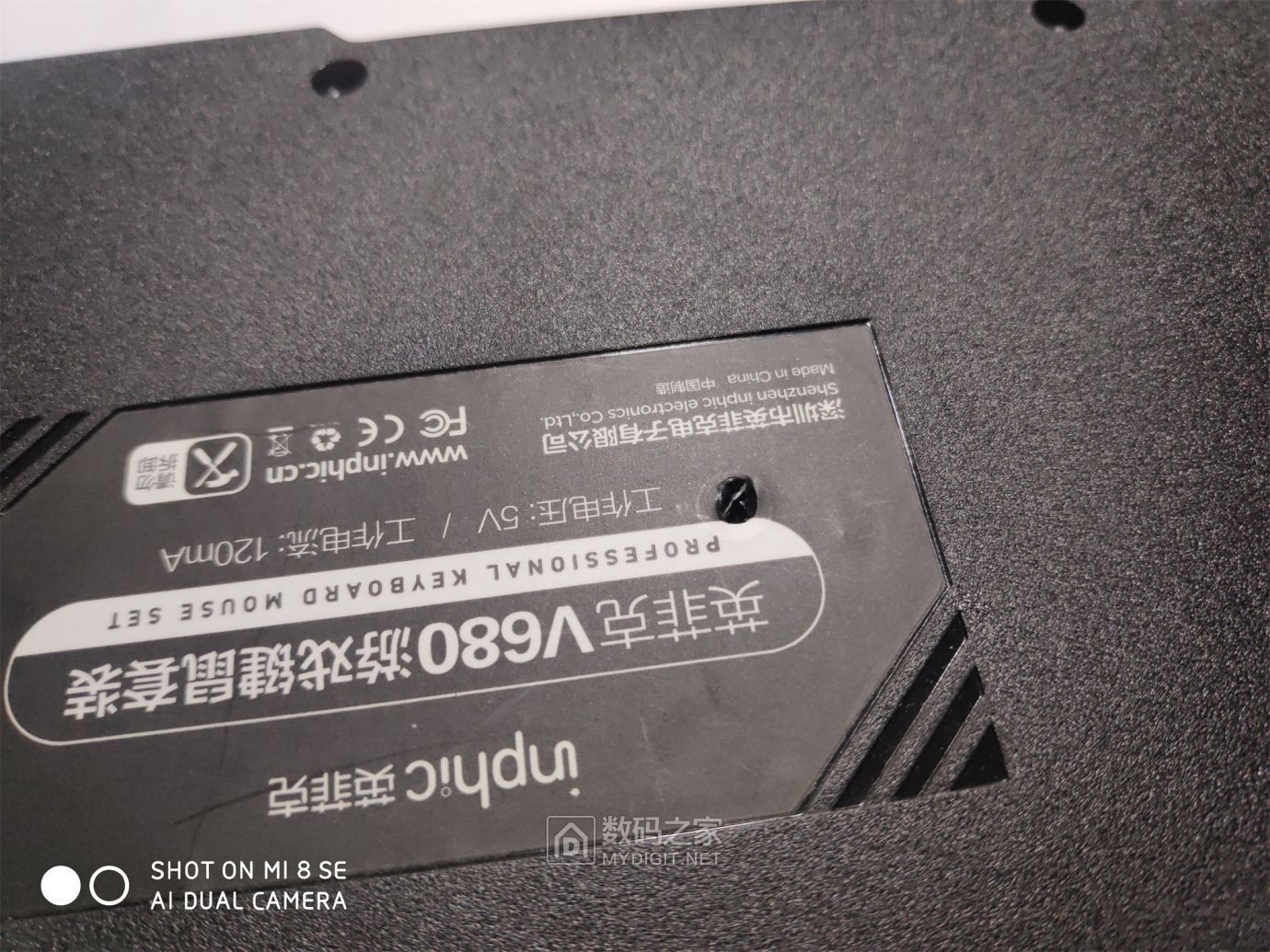

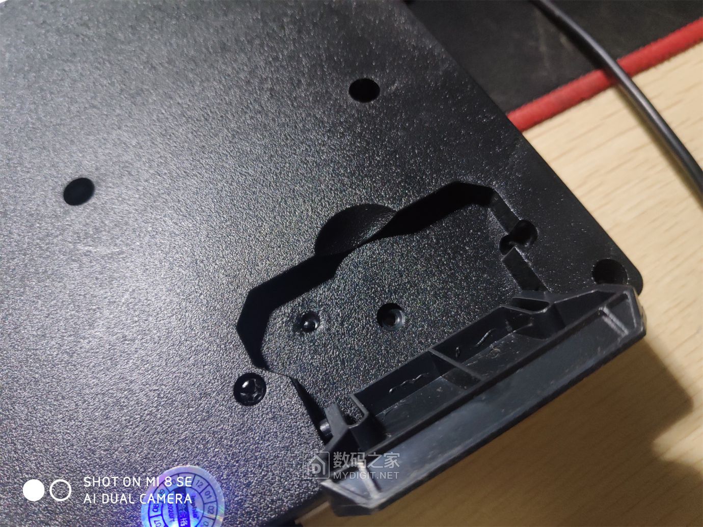

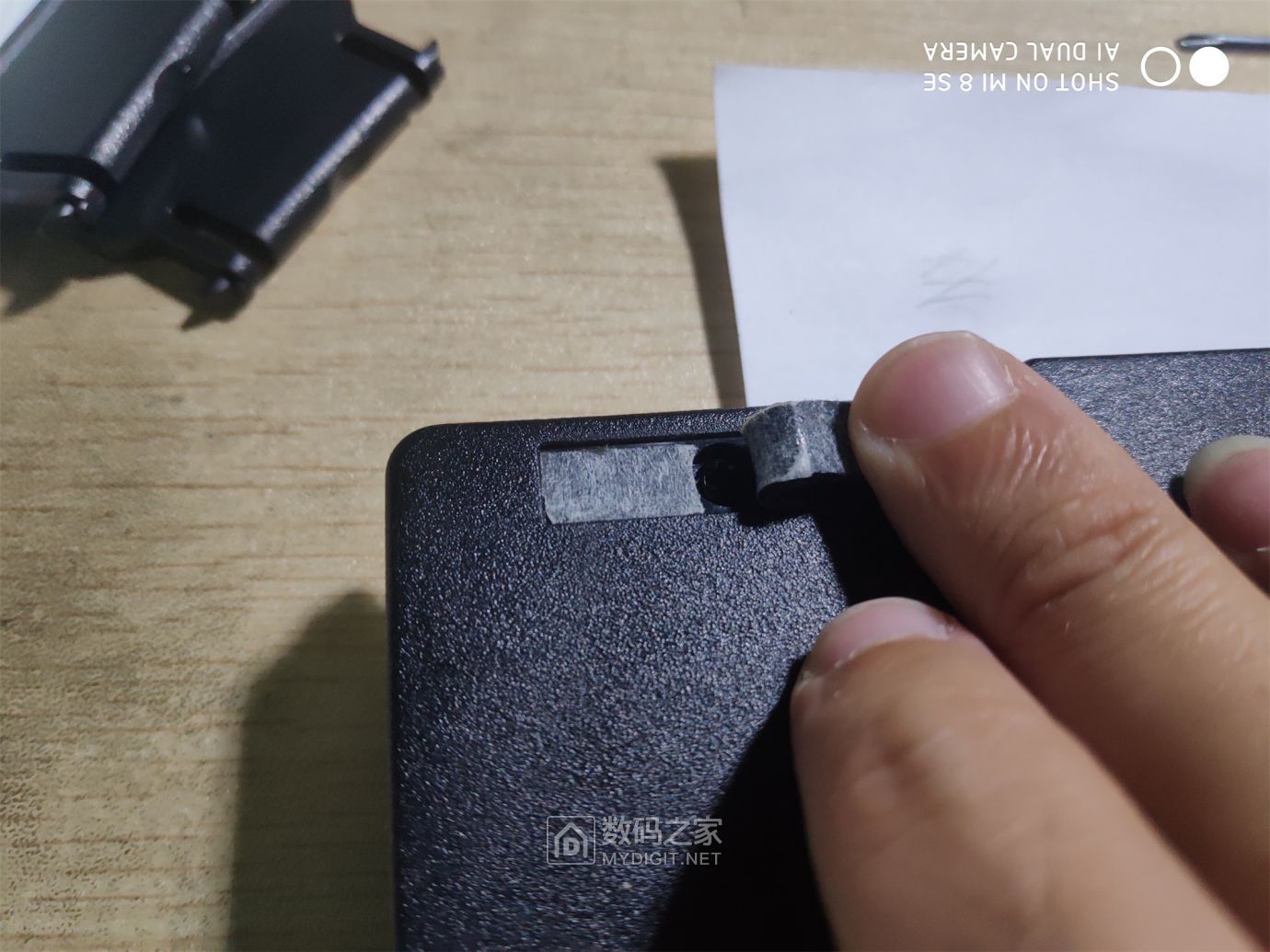

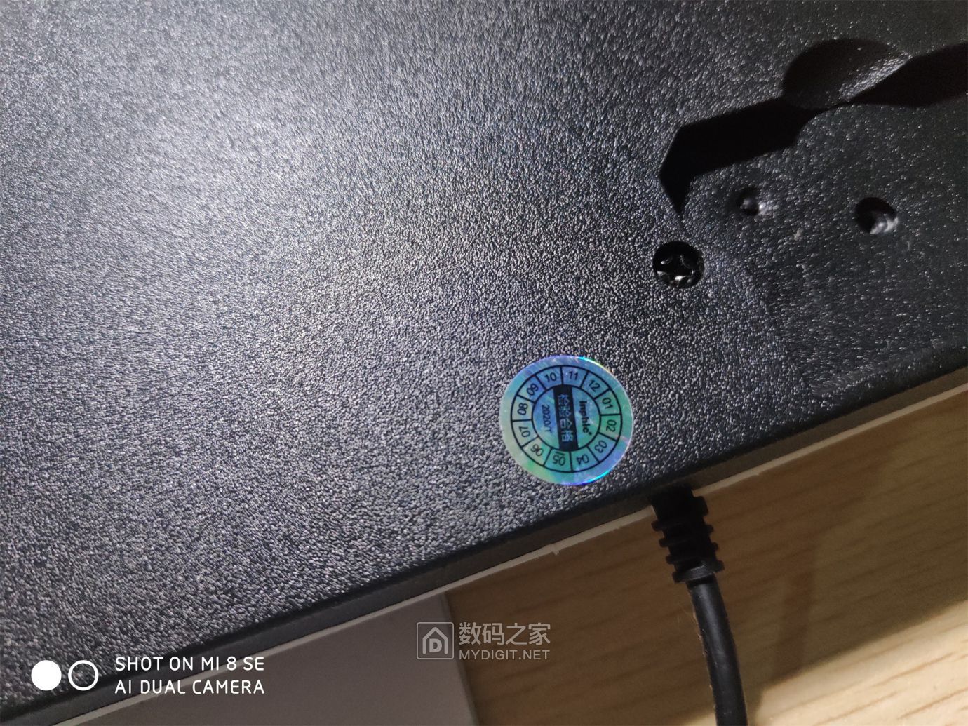

贴纸下一个螺丝,脚位上若干螺丝,真是坑。。非要隐藏
还好当时捡漏了一把小米的螺丝刀

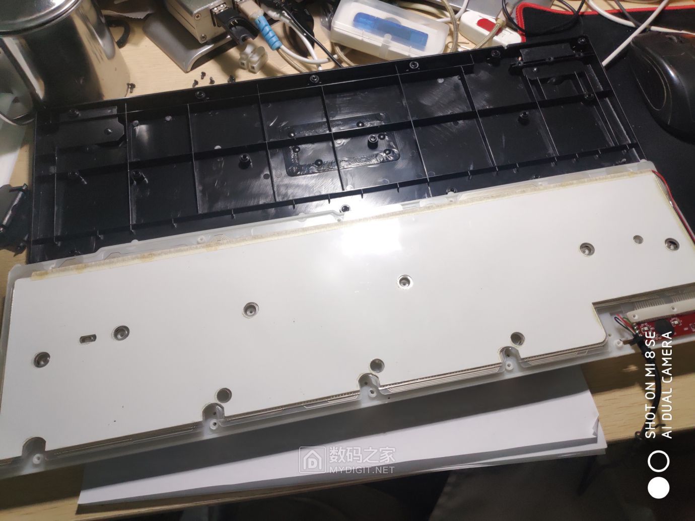

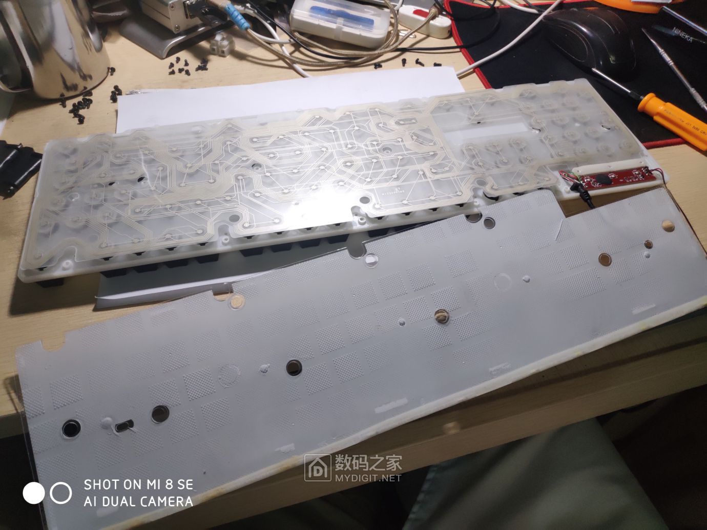

各种探险
一个薄膜键盘,螺丝这么多

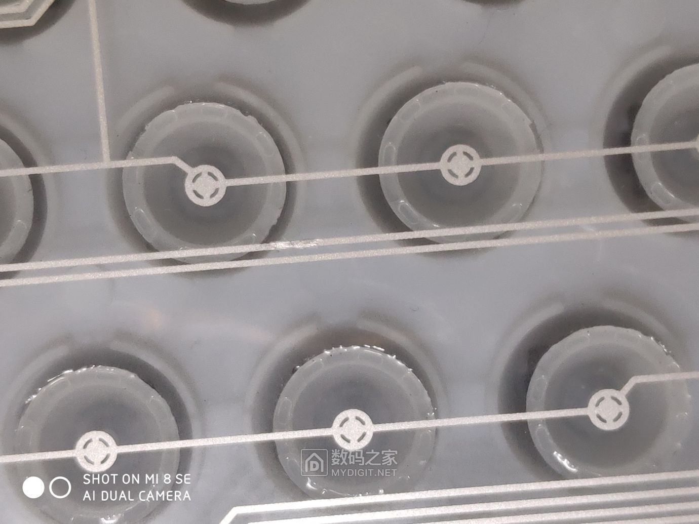

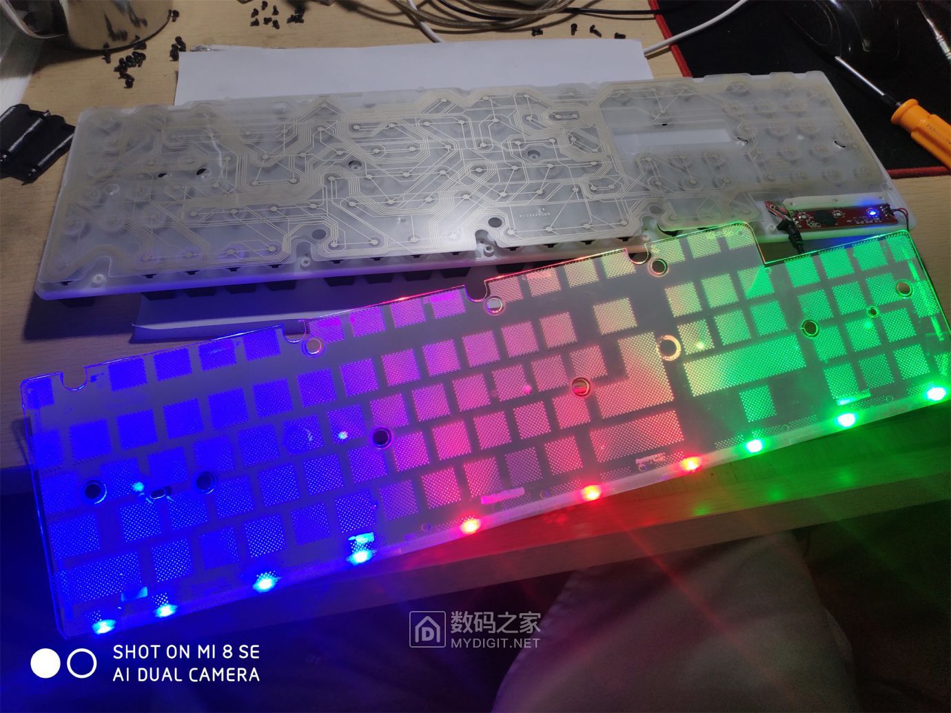

就一下,按键好了,各位可以猜猜怎么处理的
这个氛围灯挺有意思的,勇哥导光板
其实就是在断线处用铅笔画一道线就好了

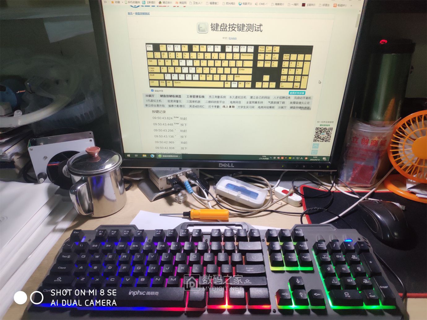

组装后再试一下
修好还人

 楼主| 发表于 2022-12-16 11:30:38 | 显示全部楼层
wfzdm 发表于 2022-12-16 09:22
类机械手感键盘,11年刚兴起机械键盘的时候买过一个,100多还不便宜,现在的机械键盘100块以内都能买到了 ...
我淘了几个二手,翻了了3分1,剩下都能用。
 楼主| 发表于 2022-12-16 11:32:08 | 显示全部楼层
20053164 发表于 2022-12-16 10:29
线没断的,都拆开了  第一次尝试捡垃圾,找不到头绪了
因素很多的,除了那楼说的断线,也有可能是因为USB供电的问题。如果是台式主机前置USB口,那就最好换成主机后面的。
