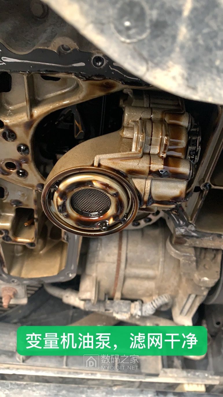

东风标致1.2 eTHP发动机,4年半9万2千公里.
正时皮带设计成内置式机油润滑,部分车友反馈皮带橡胶存在腐蚀脱落堵塞机油泵的现象,
不放心,这次保养就拆下油底壳检查了
过程不表,结果满意放心,加注机油3.5L,又让师傅调正了方向盘
提前为下个月回老家跑长途做好准备.

 楼主| 发表于 2019-12-8 15:46:32 | 显示全部楼层
7722yuli 发表于 2019-12-8 11:53
搞不懂为啥标志要把正时皮带泡在机油里边。
我觉得是基于创新和兼顾成本的考虑吧
只要存在就一定有合理性
 楼主| 发表于 2019-12-8 22:25:25 | 显示全部楼层
都是齿轮,皮带和链条是起到过桥连接的作用
至于直接齿轮连接我还没有听闻过这样的设计
