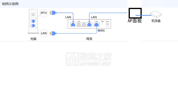

看字面理解,将光猫的iptv端口接到路由的某号口,然后机顶盒也接到路由的某号口,既然这样,我直接将机顶盒接到光猫不好吗,为什么要占用路由的两个口?
终于憋不住问了H3C的官方,问题有答案了:
也就是说,其作用还是从光猫到电视墙,只有一条网线,而又不愿意分成两个4芯走100兆,这样可以在电视下面装个ap面板,ap面板背面网口接网关,前面网口(ap面板上有一个网口,平常可以插电脑等有线设备)插机顶盒,这样既有千兆无线网络,又有有线iptv。
所以它这图还是画错了,最右边的设备不应该是机顶盒,而应该是一个ap面板,面板上再出来一条线插机顶盒,如下图。

就是ONU到电视位置只有一根网线时,通过这个功能透传电视业务并转发到路由器其他LAN口接IPTV盒,需要支持IG ...
既然有一根网线了,那么网线一头连光猫,一头连机顶盒,不就行了吗,用路由串一下的目的又是什么呢?
其实我现在是一根网线分成2个4芯使用的,4芯接网络,4芯接机顶盒,就是不能上千兆,效果也还很好。

意思就是说,光猫的网口,iptv口,都插路由器,然后一根线通到电视墙,那么到电视墙后,又怎么分成两根线呢(一根插iptv,一根插普通设备或ap)?

所以喽,还是这个问题,光猫两条网线插路由器没问题,因为这俩在一起,但是机顶盒和普通设备或ap用一条网线怎么插路由,因为这俩设备在一起,但是跟路由器不在一起。
 楼主| 发表于 2022-3-31 10:18:44 | 显示全部楼层
我认为,如果是为了实现一根网线同时传输网络和iptv,那么在电视那端一定还有另一个设备,将一根网线分成两根,这个设备可能是交换机,或者是另一个路由器,但是不会是ap面板(因为连接ap的端口默认不让选择),但是这样与顶楼的图都不符合。
所以我觉得,这个功能要么是为了方便机顶盒搬来搬去(连接机顶盒的端口可以选择好几个),而不用跑到光猫那边去插拔端口,要么是为了克隆机顶盒mac地址同时违规使用多个机顶盒的。

假如1:光猫到电视,只有一条网线,路由放光猫一起信号覆盖不了,放电视旁边肯定没问题,但是光猫出来一个网口,一个iptv口,一条线显然只能将一个口连接到路由器,要么网络,要么iptv,对吧,所以这个假如是错的。
假如2:光猫到电视,只有一条网线,路由放光猫一起信号覆盖足够,光猫出来的网线插路由,iptv线走长线,接到机顶盒,完全没有必要再将光猫iptv插到路由,再从路由接一条线到机顶盒了啊,所以这个假如也是错误的
假如3:光猫到电视,有2条线,那么一条线走网络,一条线走iptv,网络线插路由,iptv插机顶盒,还是没有必要将iptv插路由,再从路由插一条线接机顶盒,所以这个假如还是错误的
那么到底说明情况会用到这个奇怪的功能呢?

谢谢你的图,问过官方客服已经解释了,是下图的这个作用。
当然你的图也是正确的,如果是单口光猫,用你的图就可以了。
