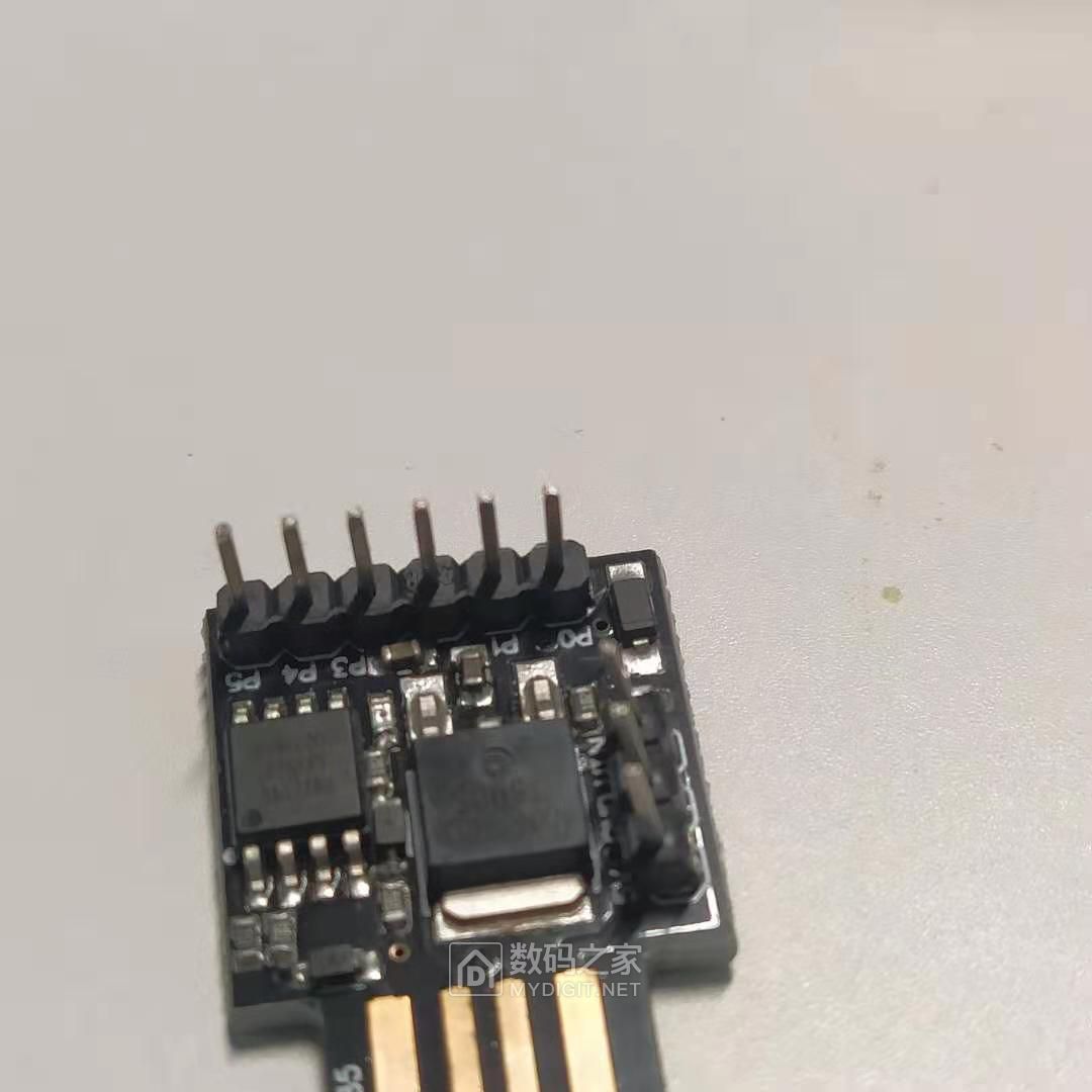

很早以前顺手买的attiny85的板子,很小就是个attiny85+7805可以插在USB上,以为很简单,结果今天折腾了一天才把Blink灯点亮。

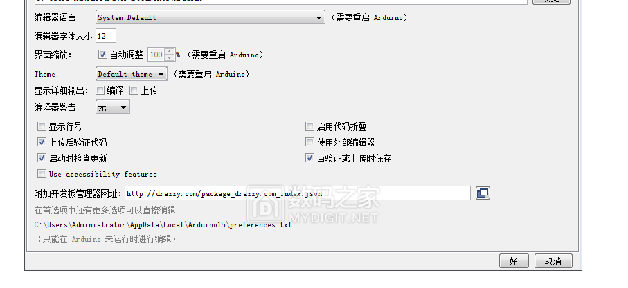

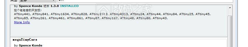

在arduino的文件-首选项-开发板地址中添加:http://drazzy.com/package_drazzy.com_index.json
在工具-开发板-开板管理器中下载attinycore by spence konde 目前最新版本是1.41没有下载成功,我选了个1.30的老版本安装成功,先试一试。

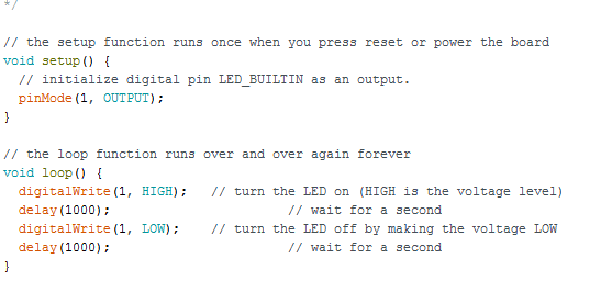

这个板的blink LED在1脚所以blink程序是这样,但怎么也下载不了,我最后确认是卖家没有刷boot,看来只能ISP/JTAG来刷,这样也好这个tiny只有8K rom这样还可以少占2K左右。

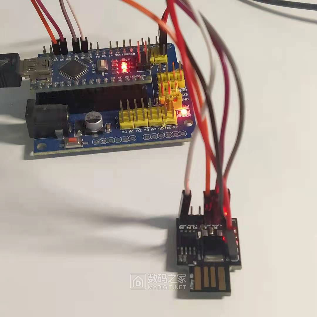

手里有的AVR编程器很久没用了,准备用arduino Nano作为编程器
连接arduino Nano选好COM口和板型号,在文件-示例中选-arduino ISP,下载到Nano中ISP就准备好。

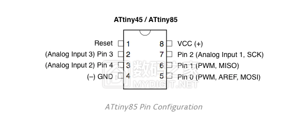

Arduino Nano – ATtiny85的连接
  • 5V – Vcc
  • Gnd – Gnd
  • Pin 13 – Pin 2
  • Pin 12 – Pin 1
  • Pin 11 – Pin 0
  • Pin 10 – Pin 5
连接5根杜邦线
在菜单中 工具-编程器-arduino as isp
              项目-用编程器上传
成功点亮:lol:

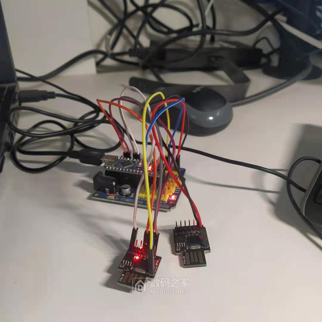

发现个问题,两个板子blink的频率不一样,1个大概半秒闪一下,另一个一秒闪一下,估计是内置的时钟不同回头研究了。

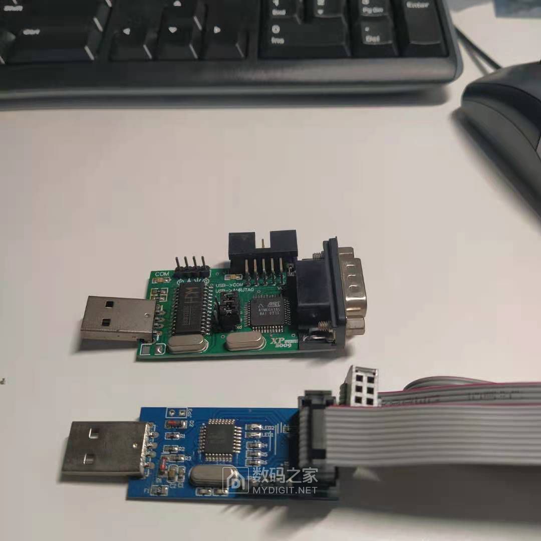

这个我今天找出来的两个ISP 原来用在AVR上,也不知道现在都适合用什么软件可以刷Attiny这种小单片机了。
高手推荐一下啦。:cool:
