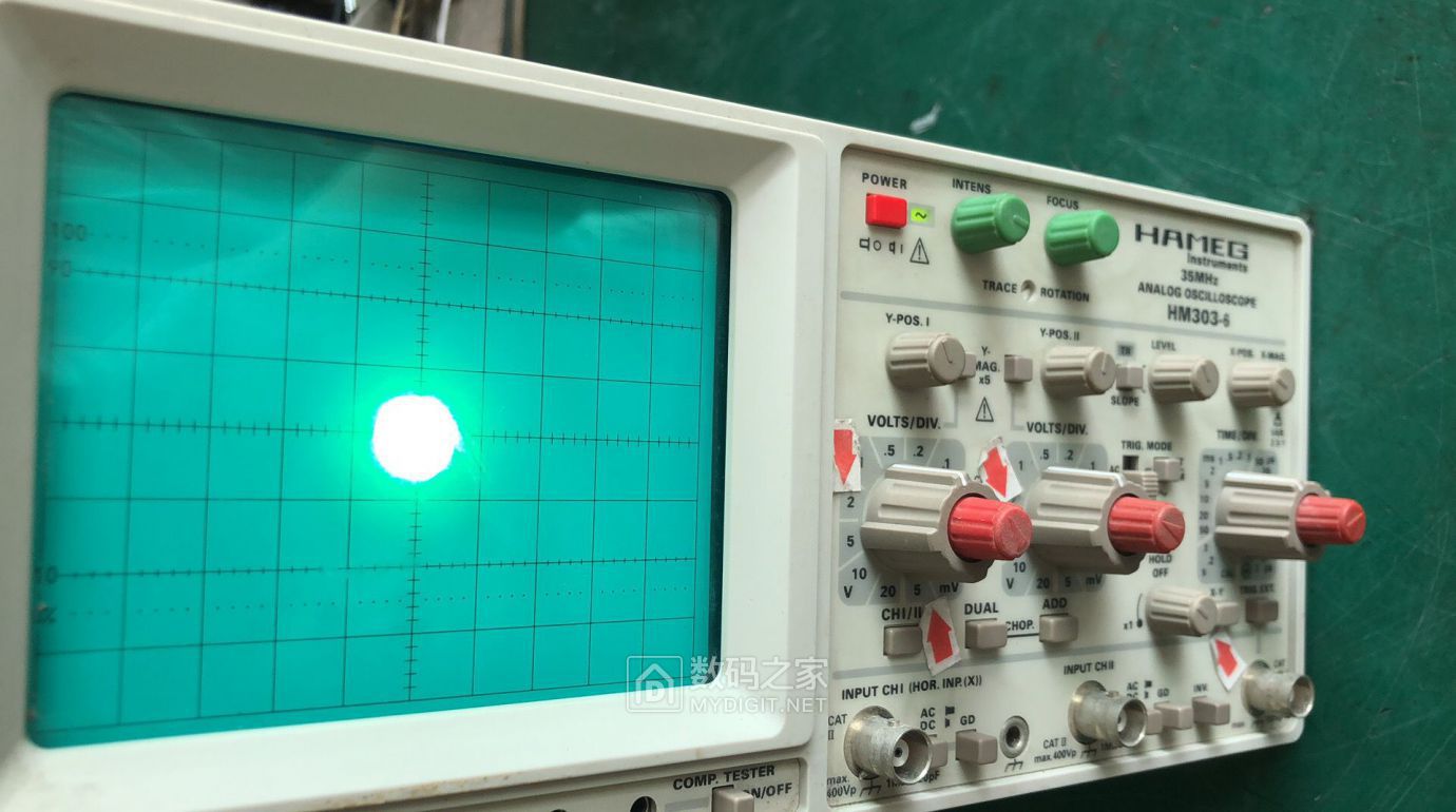

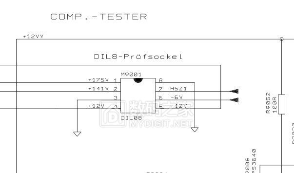

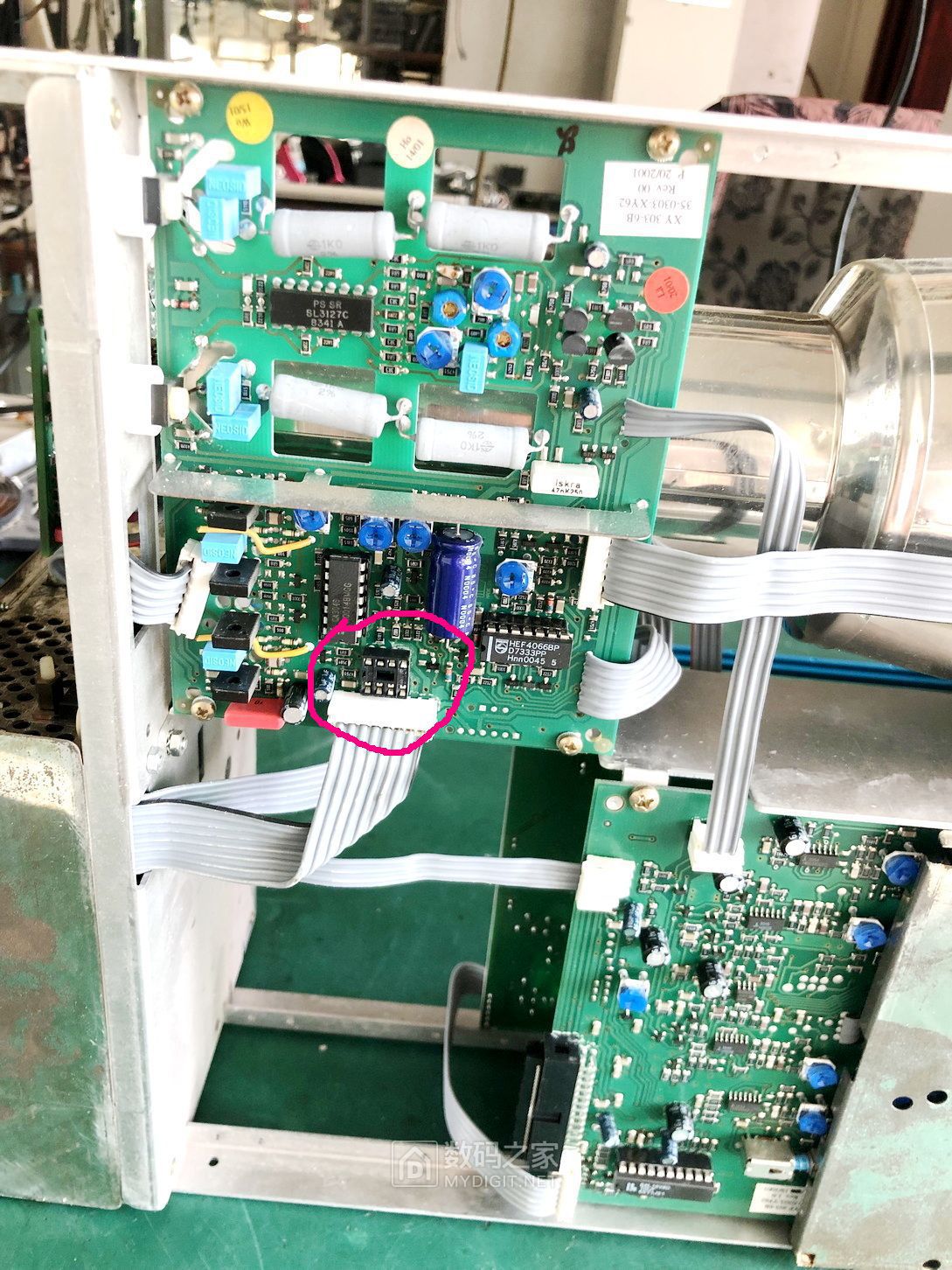

惠美示波器HM303-6一台开机有自检,不显示,拆机后发现缺一块芯片,把XY驱动的线拔掉年有亮点出现,估计是这块板上出了问题,经过一番查资料查得型号DIL08,正是图上所缺的芯片。网上淘宝没有此型号,在此求助有无检漏的机会。
 楼主| 发表于 2022-4-12 10:47:52 | 显示全部楼层
578087463 发表于 2022-4-12 09:32
prüfsockel(德语)这个单词我用谷歌翻译看是测试插座的意思 上面应该是没有芯片的 万用表量下各个电压是 ...
第七脚有锯齿波进来,与这相连的排线掉后出现亮点。
 楼主| 发表于 2022-4-12 10:53:24 | 显示全部楼层
99173546 发表于 2022-4-12 10:40
既然是测试座就看看标注的电压正不正常,还有这个部分应该是CRT显示部分,那就找个以前修彩电的老师傅帮看 ...
正常的第七脚示波器观察还有信号板送过来的锯齿波。
