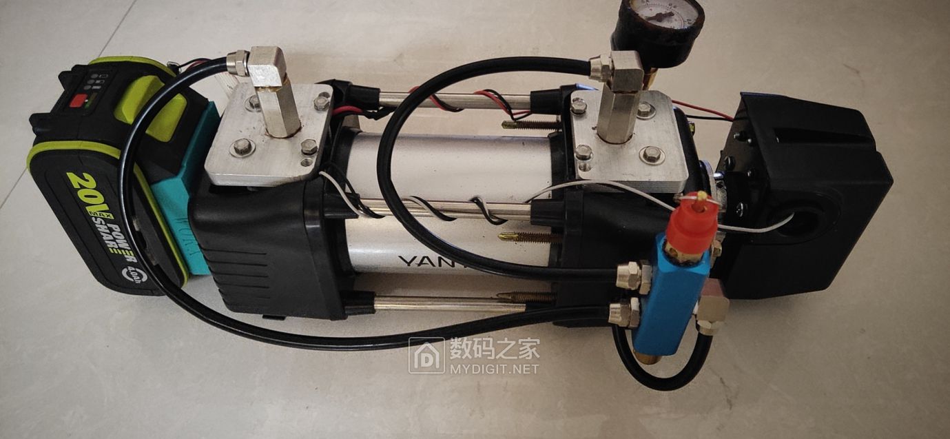

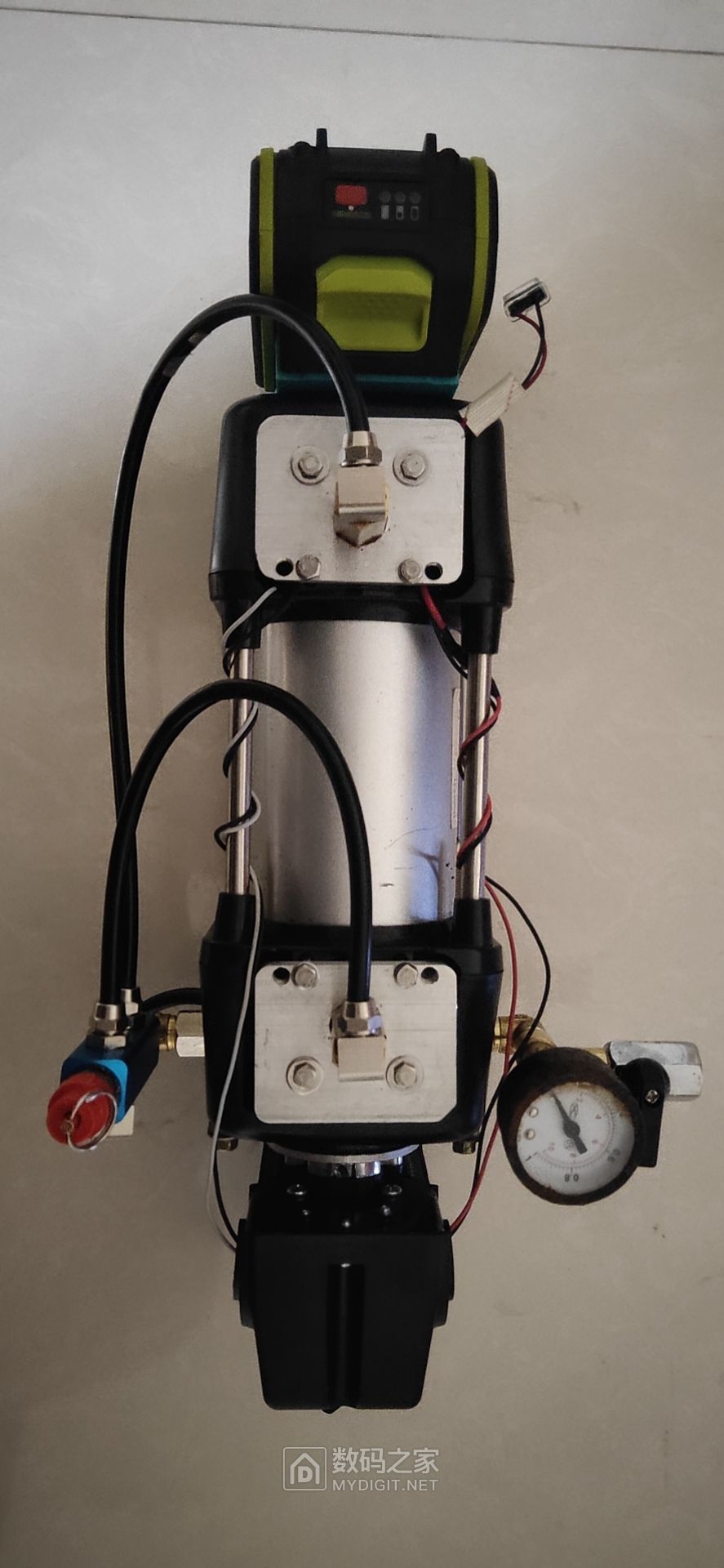

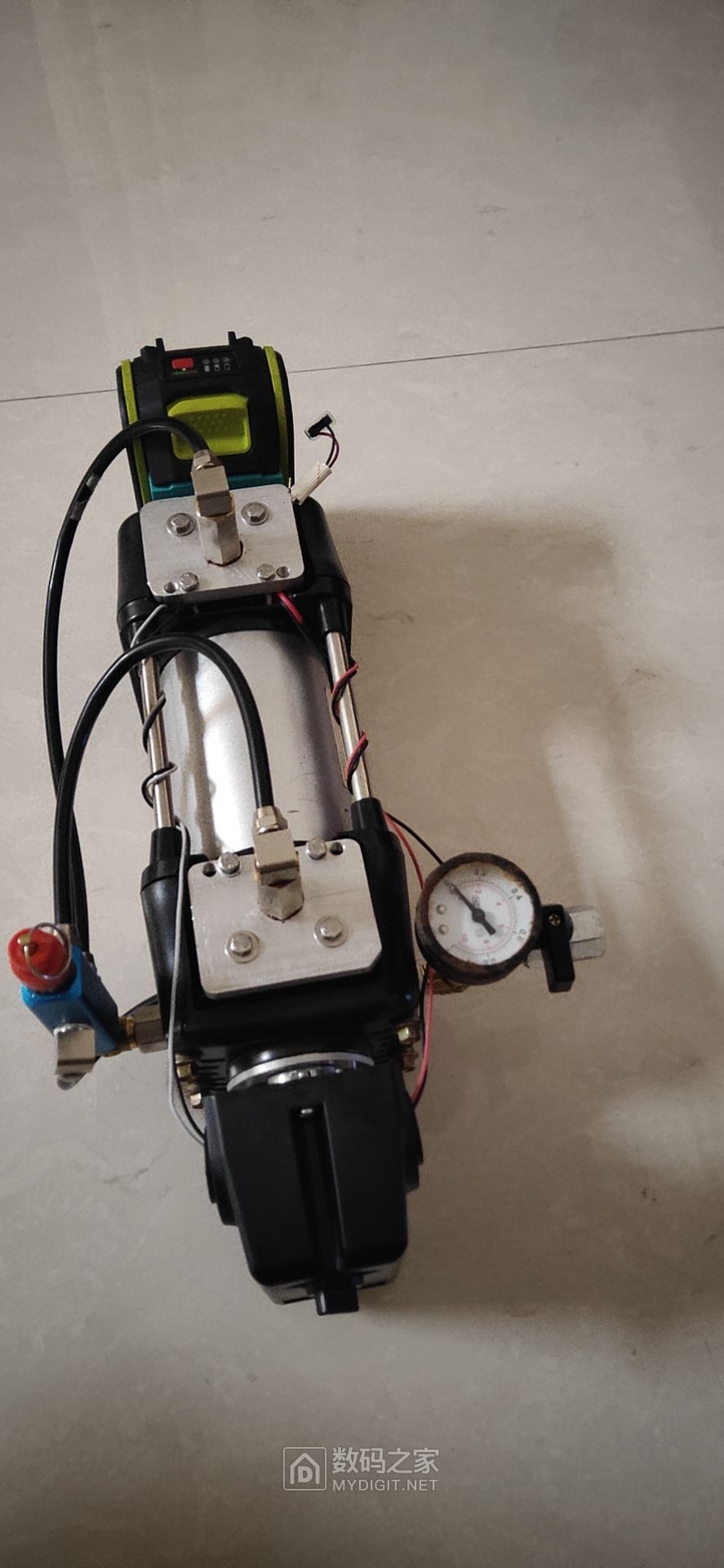

经过一个月的折腾终于初步成型了,由于没有气罐现在压力设定在10公斤2秒就自动停了,一打开球阀马上就启动了,用一卷新的8mm气管接上打满10公斤压力大概15秒左右,用射钉枪可以打10个水泥钉左右:lol:初步设计完成

 楼主| 发表于 2021-1-11 18:46:10 来自手机浏览器 | 显示全部楼层
低调走过 发表于 2021-1-10 10:21
这是18V电池直驱吗?没有降压吗
用了威克士的18v有刷电电钻的驱动,这样对电池有好处
 楼主| 发表于 2021-1-11 18:46:45 来自手机浏览器 | 显示全部楼层
wanan119 发表于 2021-1-10 20:00
自停开关总得什么
就一个压力开关,压力够就停,
 楼主| 发表于 2021-1-11 18:48:06 来自手机浏览器 | 显示全部楼层
xuyaz 发表于 2021-1-11 09:57
不错钉枪能用,成本多少?
没算,挺贵的,因为我买的接头都是铜的
 楼主| 发表于 2021-1-11 18:50:29 来自手机浏览器 | 显示全部楼层
w33zi 发表于 2021-1-11 18:14
打的钢钉多长
18mm到50mm都可以,这个和接普通插电的压缩机一样啊,只是没有气罐所以打气会比较频繁,毕竟优点就是轻便
 楼主| 发表于 2021-3-13 22:43:35 | 显示全部楼层
yumeitao 发表于 2021-3-4 17:12
上个灭火器就挺好.
:lol:气罐可以看情况来串就系统就行,这个主要的优点就是便利
 楼主| 发表于 2021-4-27 22:23:37 | 显示全部楼层
李炎桃 发表于 2021-4-24 21:38
楼主  这泵工作电流很大吧   电池可以用多久啊
一直开半小时
