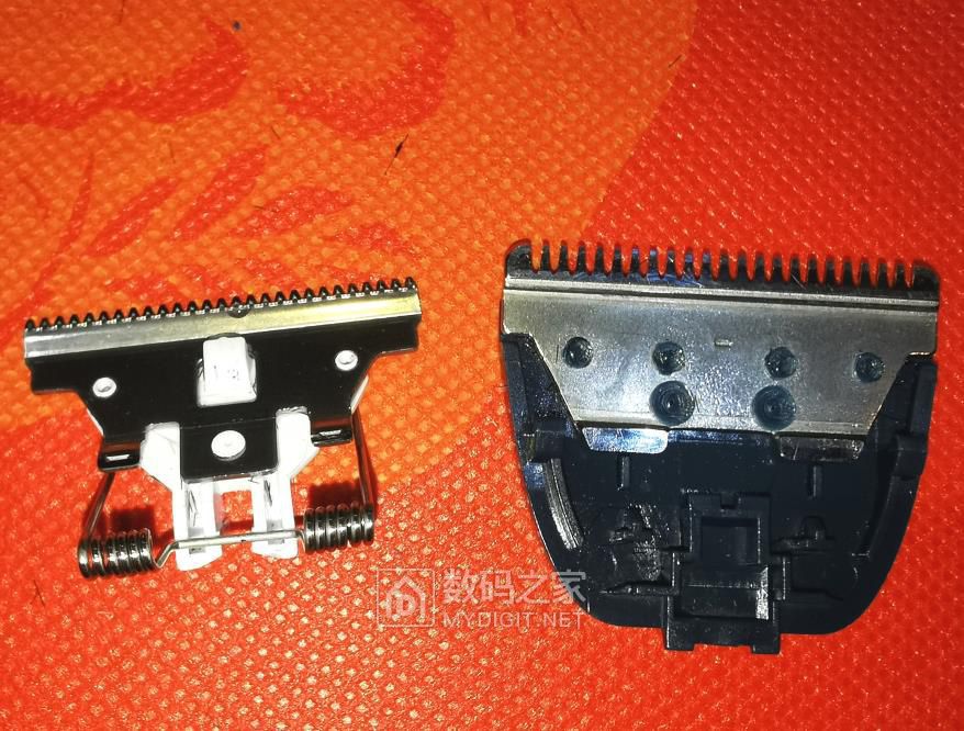

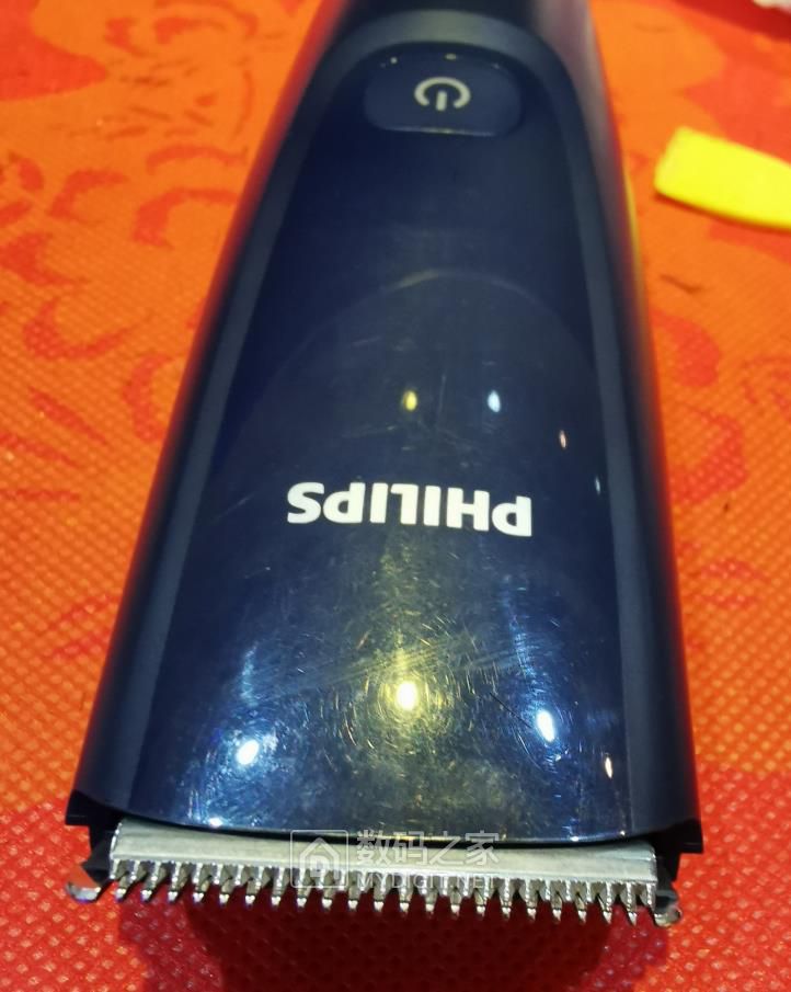

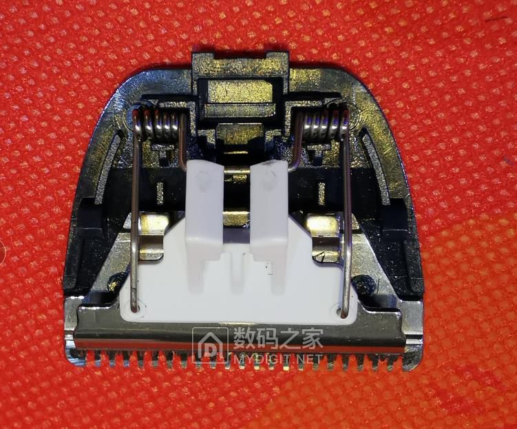

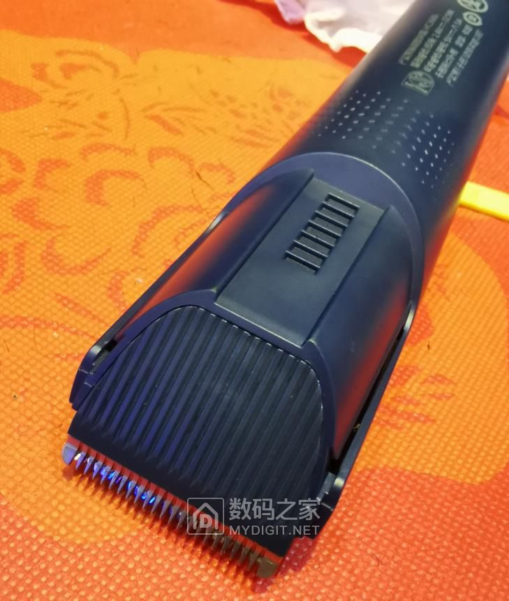

清洗后装回刀头发现卡住动不了,但没刀头却是正常转动。就怀疑刀头掉了零件,也找不到,就一直闲置。最近翻出来到各大平台也找不到此刀头,就拆开看看。

 楼主| 发表于 2022-5-26 12:26:55 | 显示全部楼层

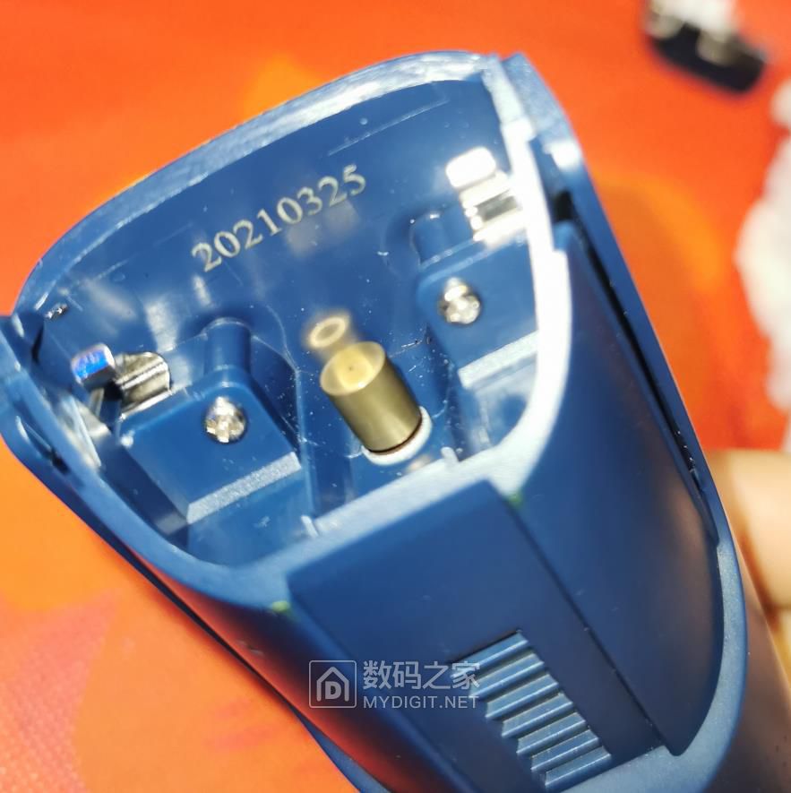

先补一下未拆的图

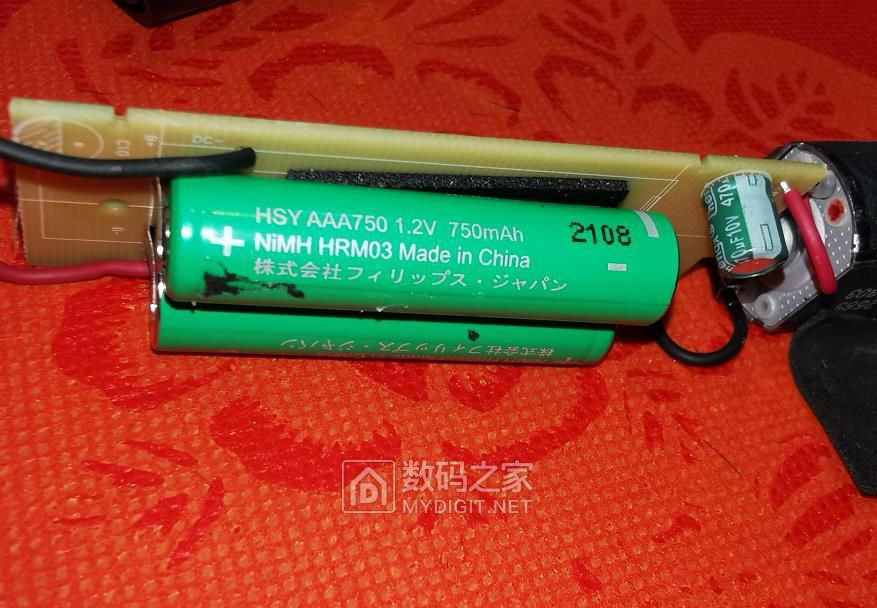

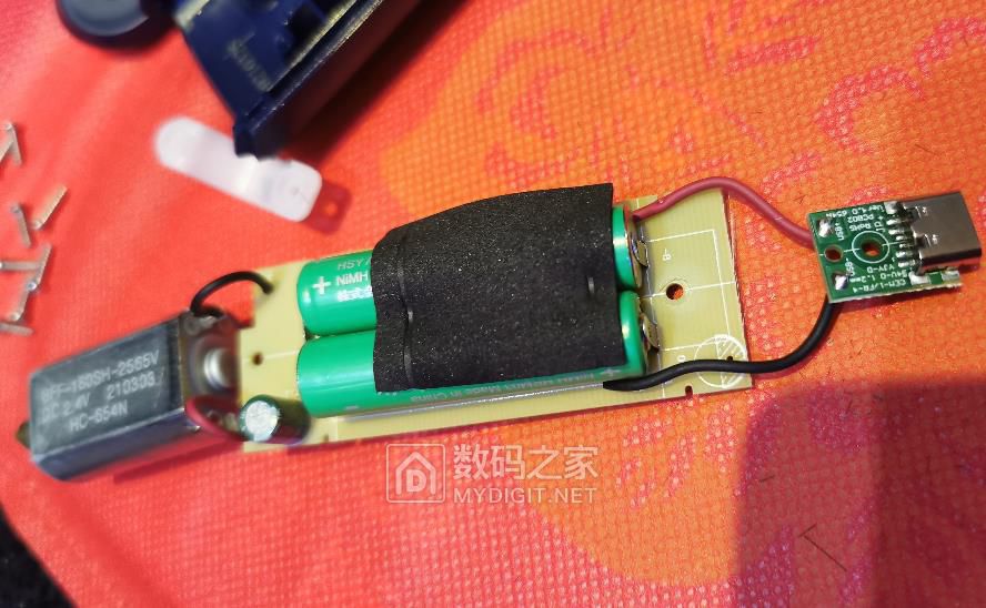

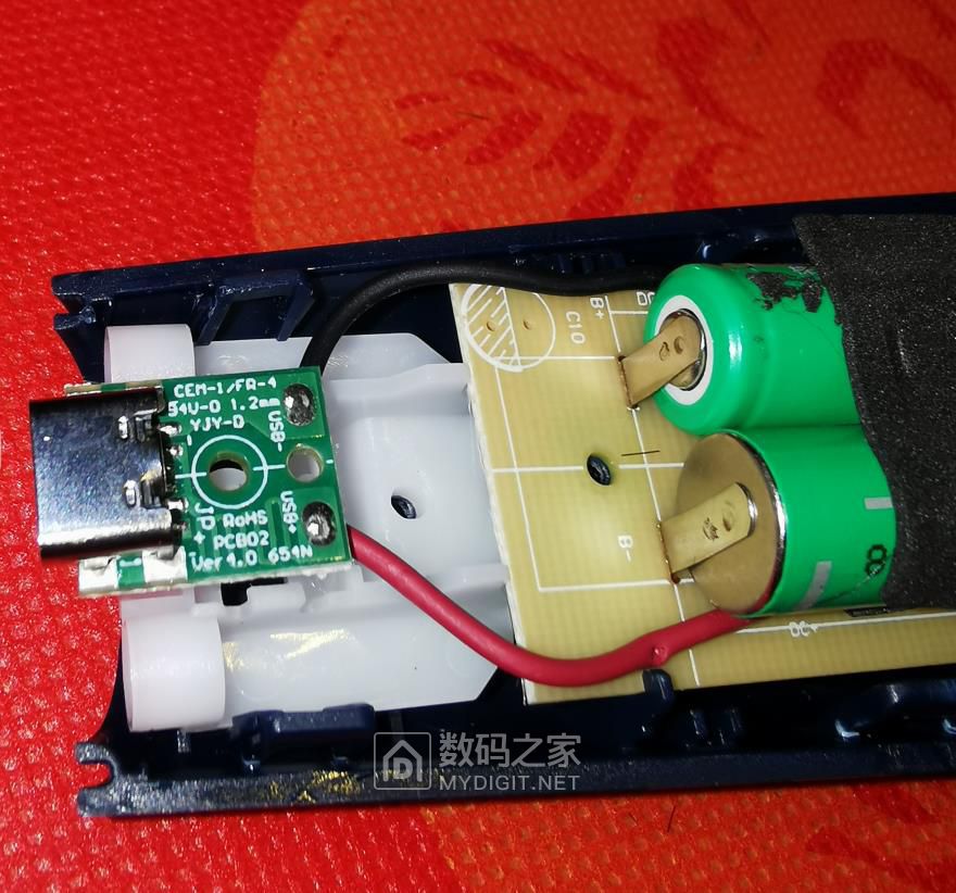

 楼主| 发表于 2022-5-26 12:33:08 | 显示全部楼层

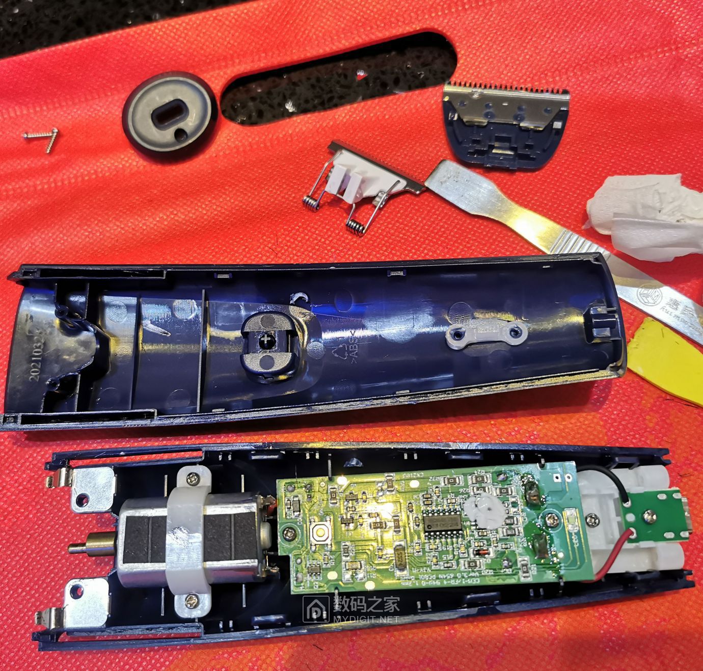

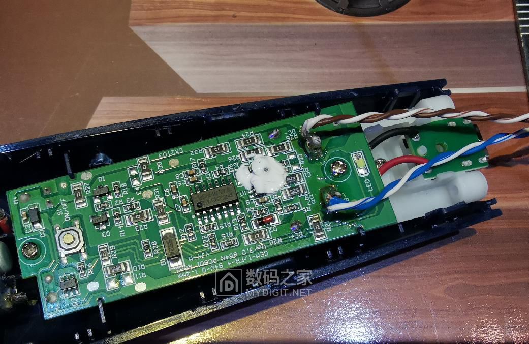

5.jpg 电池也太老了。比外壳老3岁

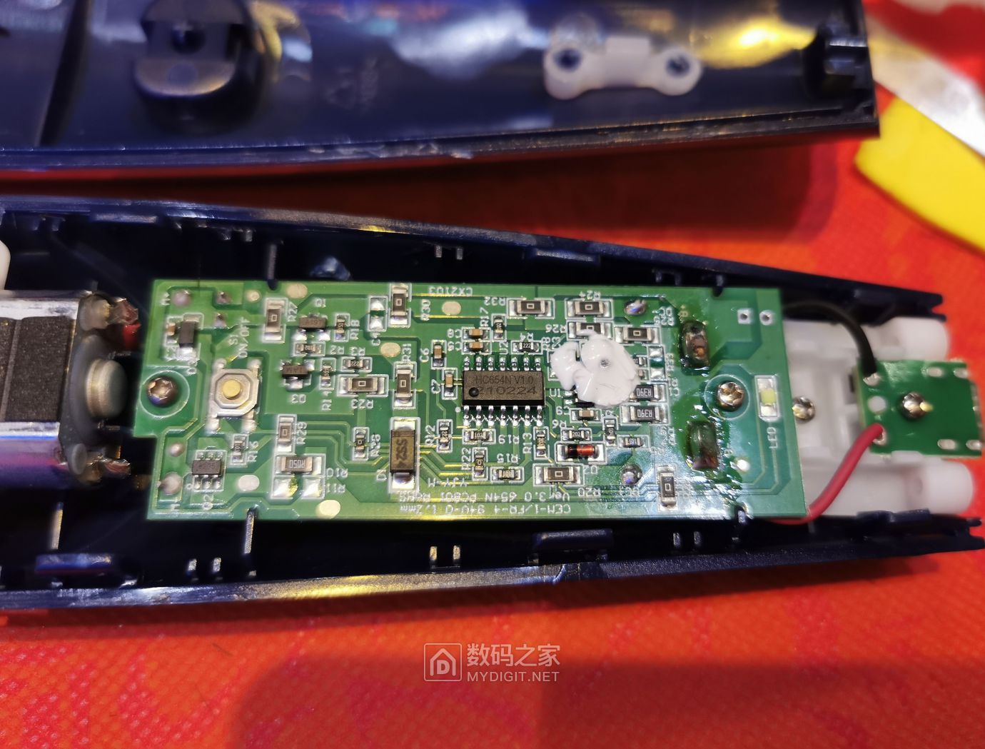

 楼主| 发表于 2022-5-26 14:24:27 | 显示全部楼层
坛里有没Tony老师看一下,是否掉了配件?
3.jpg 4.jpg .

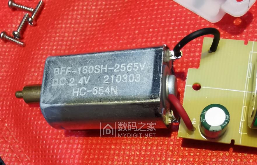

 楼主| 发表于 2022-5-26 14:26:48 | 显示全部楼层

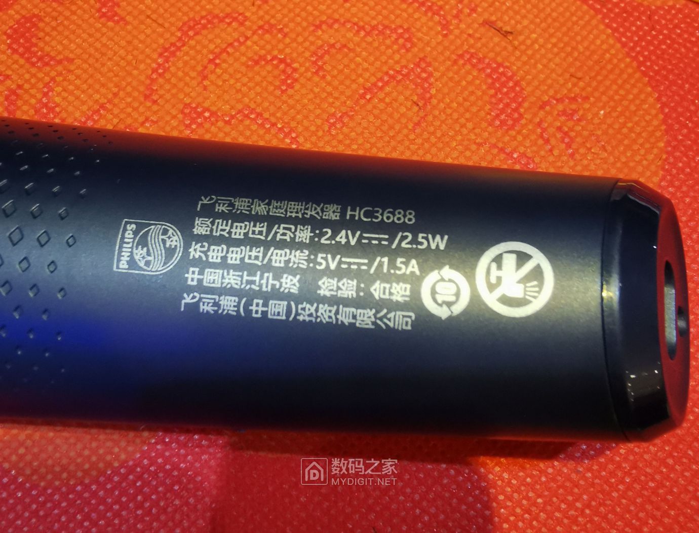

这电机2.4V。电池是每颗1.2V,好像没毛病

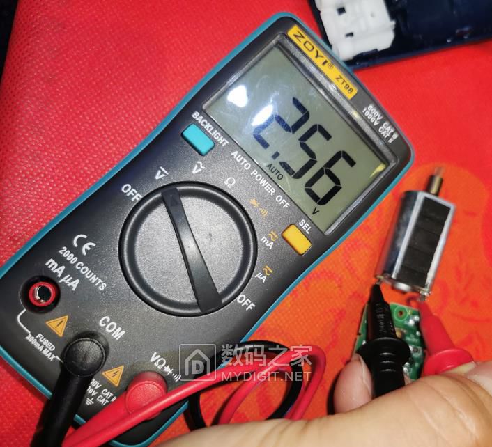

 楼主| 发表于 2022-5-26 14:29:44 | 显示全部楼层

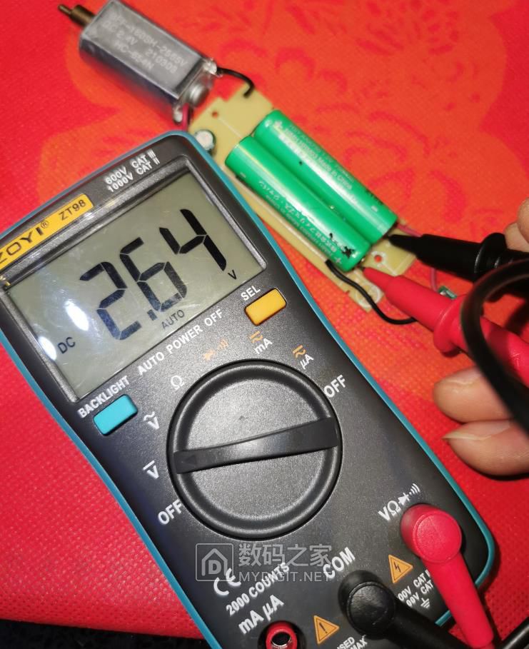

电池输出端是2.64V(无论是否开机状态)
开机状态电机端是2.56V,这是正常吗?
是否电池真的老化了?

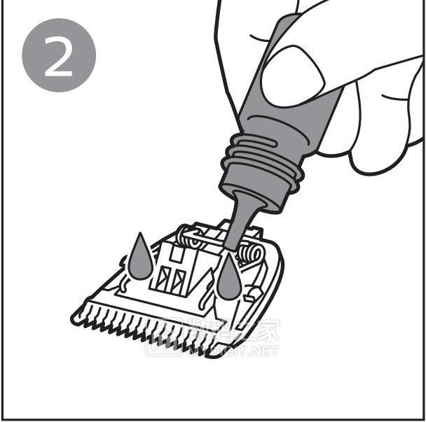

 楼主| 发表于 2022-5-26 22:25:58 来自手机浏览器 | 显示全部楼层
白发老头 发表于 2022-5-26 21:52
刀头上看也不缺东西,左右推下I刀片,看能推动不?是否刀片缺油卡死了。
除了缺油,你觉得电池是没问题?

华亭慧剑 发表于 2022-5-27 08:47
电池明明来自未来的2108年啊,怎么会比外壳早
你是对的。谁说文字的顺序不影响阅读,翻车了!

 楼主| 发表于 2022-5-27 16:55:34 | 显示全部楼层
今天还是想证实旧电池性能,如果测试到外接电源正常,就去买新电池换上去。
11.mp4 (1.51 MB, 下载次数: 0)
这情况,还是去买新电池吧~~
