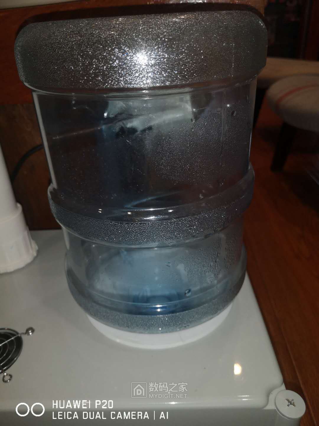

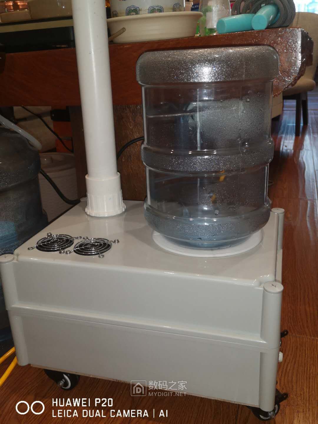

坐标昆明,空气干燥,买的加湿器功率太小,参照工业加湿器做了个家用版的,过程忘记拍照了,文字描述吧!
材料及过程:
1、以前家里景观池用的10头超声波雾化器一个
2、48V开关电源给雾化器供电
3、防水电源箱做机箱

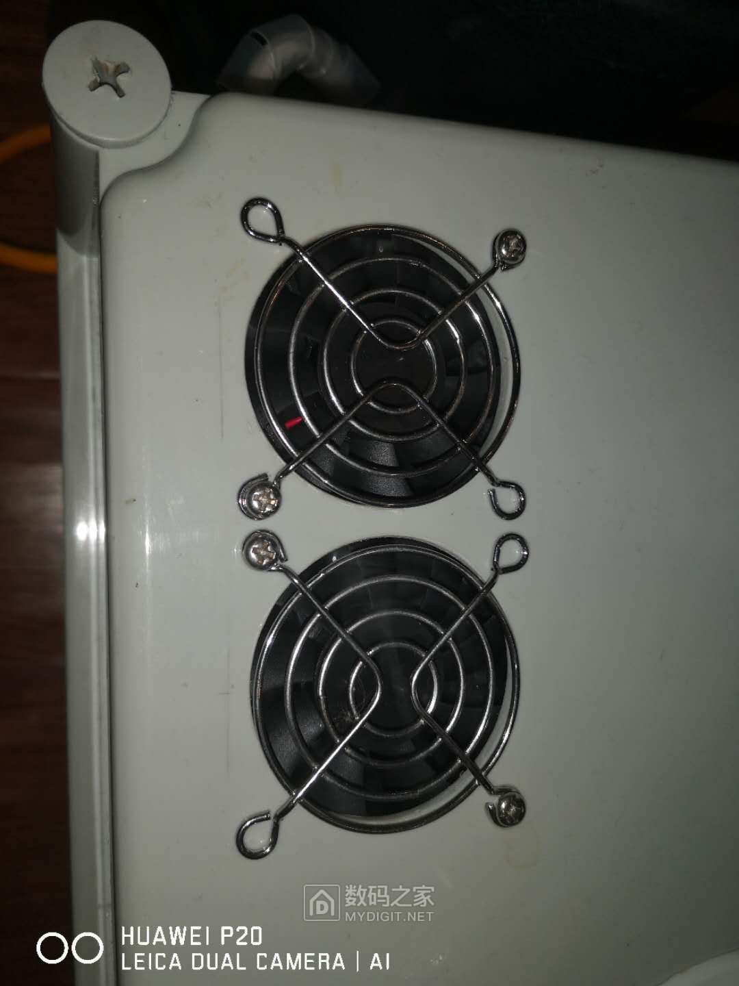

4、6厘米风扇2个,降压模块一个,12v风扇供电
5、254波长紫外线灯一个,机箱内水质消毒
6、50给水UPVC管及弯头
7、坏饮水机上拆的聪明座,聪明座用于控制机箱内水位,也方便把桶取下加水
家里一直在使用小米网关,加湿器连接智能插座联动小米温湿度计实现加湿器根据预设湿度自动开关机
全貌
全貌
4db6247ca0003ee64b1ce77ccca8c346.mp4
622.56 KB, 下载次数: 7, 下载积分: 家元 -55
加湿效果
