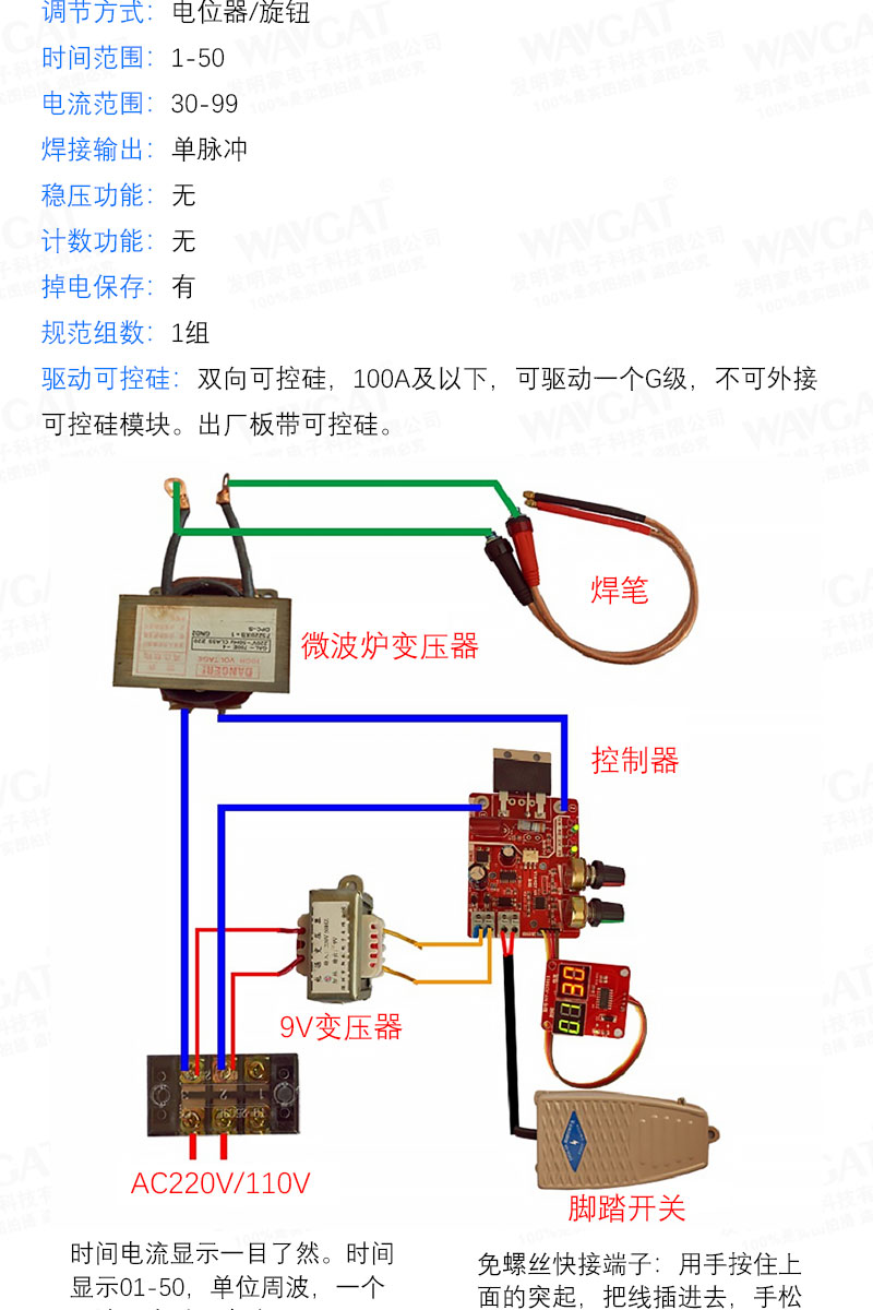

看论坛里不少高手在搞点焊机DIY,加上自己经常改造各种以电池供电的小东西,总是用电烙铁焊接十分不方便,而且有时候出现假焊,耽误事儿啊。于是就想着自己也弄一个点焊机,力求经济实惠,经久耐用,首选变压器核心的点焊机。说干就干,先在网上25平的铜线,点焊笔配件、控制板,小变压器等,除了微波炉变压器之外的配件。变压器联系了收废品的朋友,一切就绪。结果朋友妈妈生病住院,配件都到了,变压器耽误事儿了。中间经历了一系列波折,(此处时间花费不少,就是折腾)最后总算搞好了。废品站的微波炉变压器在能力方面还是有一定差距。
费用方面是
整套变压器165元(闲鱼上锦州卖家,ID:空调冰箱压缩机焊接设备)铝线圈,效果也不错,经济实惠了;
机箱外壳34元,控制板36.2元,点焊笔配件31元,其他61元。总计:320多块钱。
重点分享一下其中的以后需要注意的地方:
一是点焊材料纯镍带少用,尤其初次会打击制作的积极性,效果不如镀镍钢带好,用微波炉变压器,点焊0.1的纯镍带可以,厚了就不太行了。更换变压器后,主要是线圈变换之后,功力立刻有提升,0.2的纯镍带也没有问题。
二是次级线圈的铝带在连接过程中应该打孔攻丝(M8)的,这样在后来的组装中可以有效提升接触面积。其它的暂时没有什么了,需要调整时间和电流来学习和琢磨了。
话不多说了,下面看图了。
使用微波变压器的安装图,控制板做了调整。

 楼主| 发表于 2024-9-24 15:25:35 | 显示全部楼层
闲鱼卖家演示得很厉害,我在接线的地方 还是不够完美,接触得不是太好。
攻丝铝带好了。

有没有电路图?俺也整一个去
没有电路图,你在某宝找点焊机控制板,会有一张接线图。
https://img.alicdn.com/imgextra/ ... M8_!!3253376560.jpg
祝你成功!!分享看看!!
