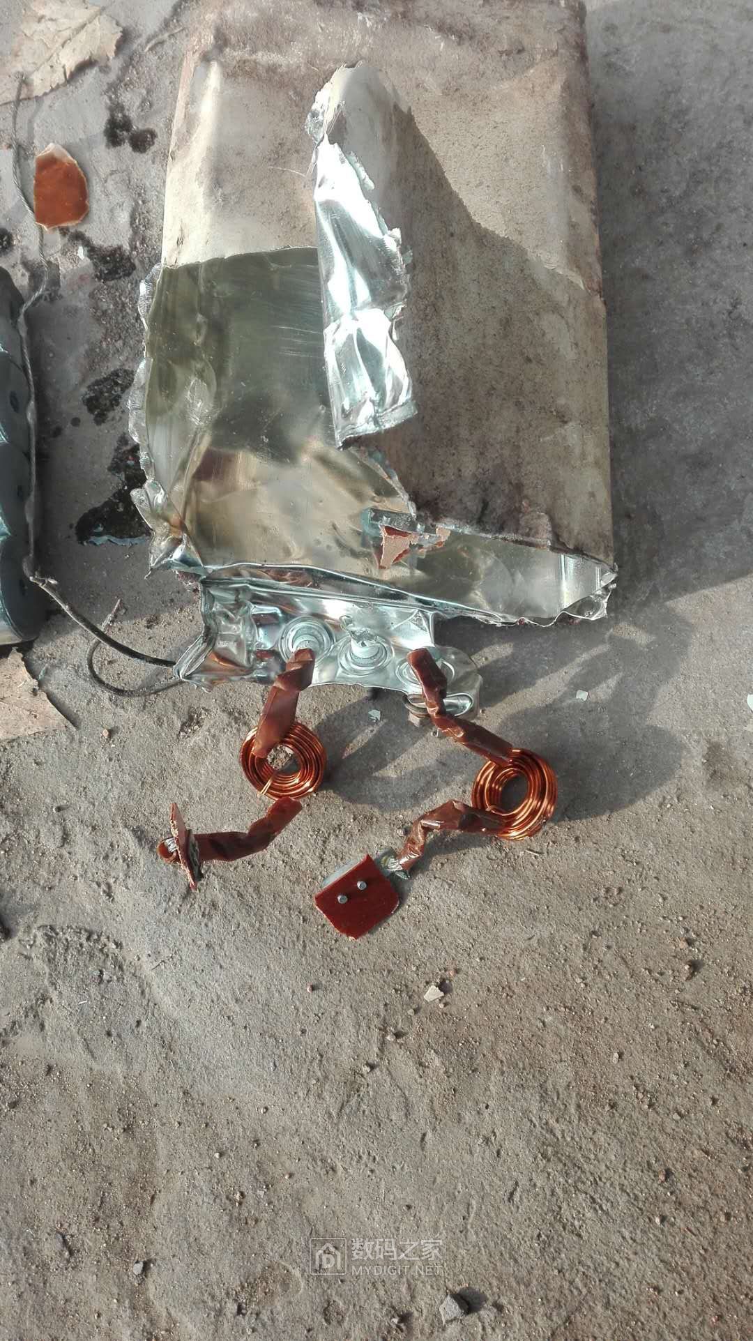

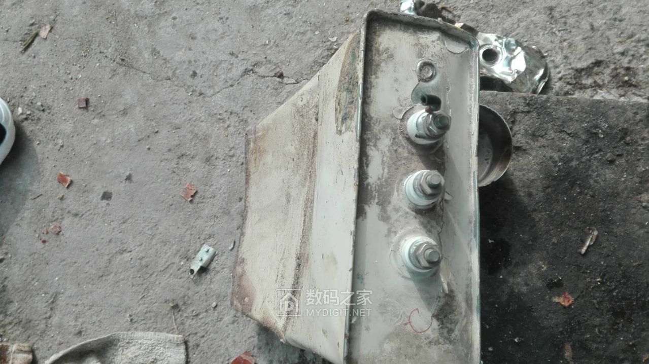

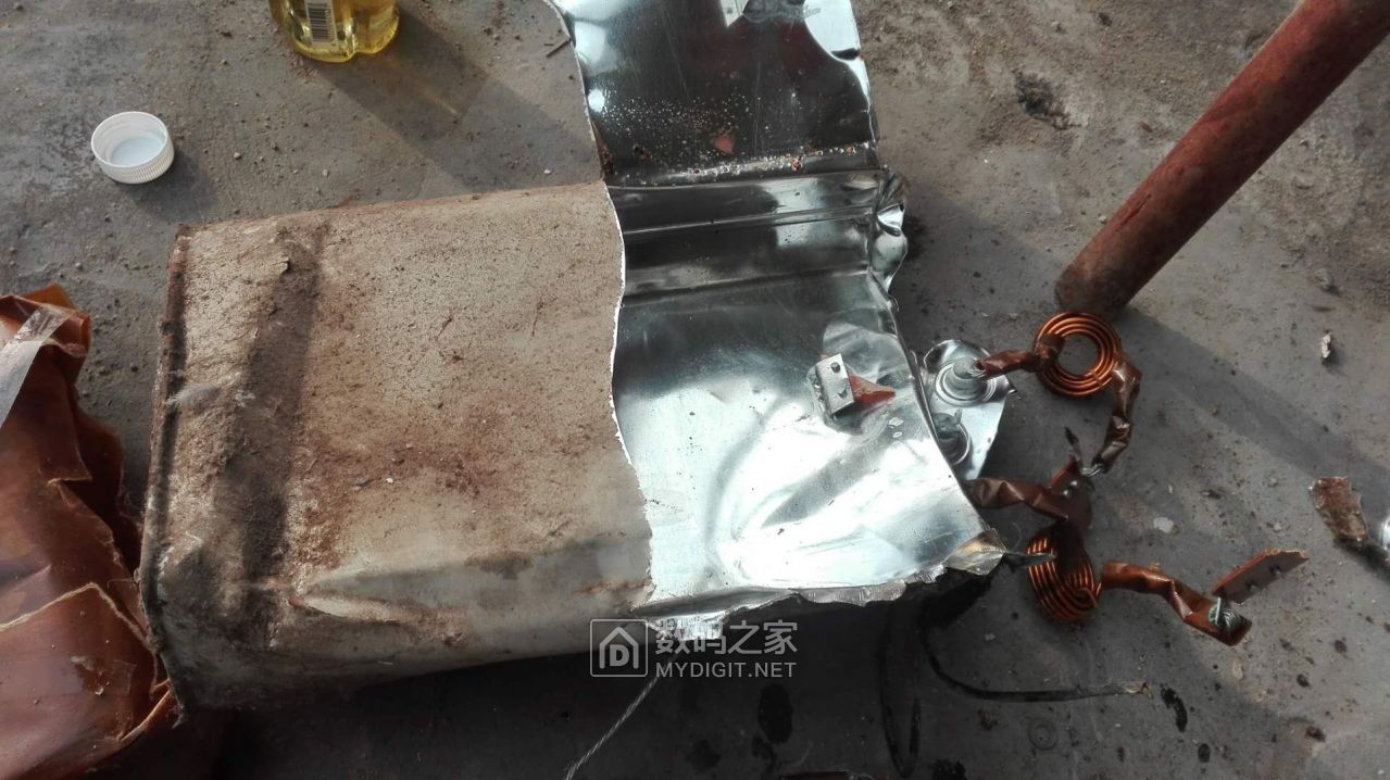

外观拆房砸的变形了
强行打开上边

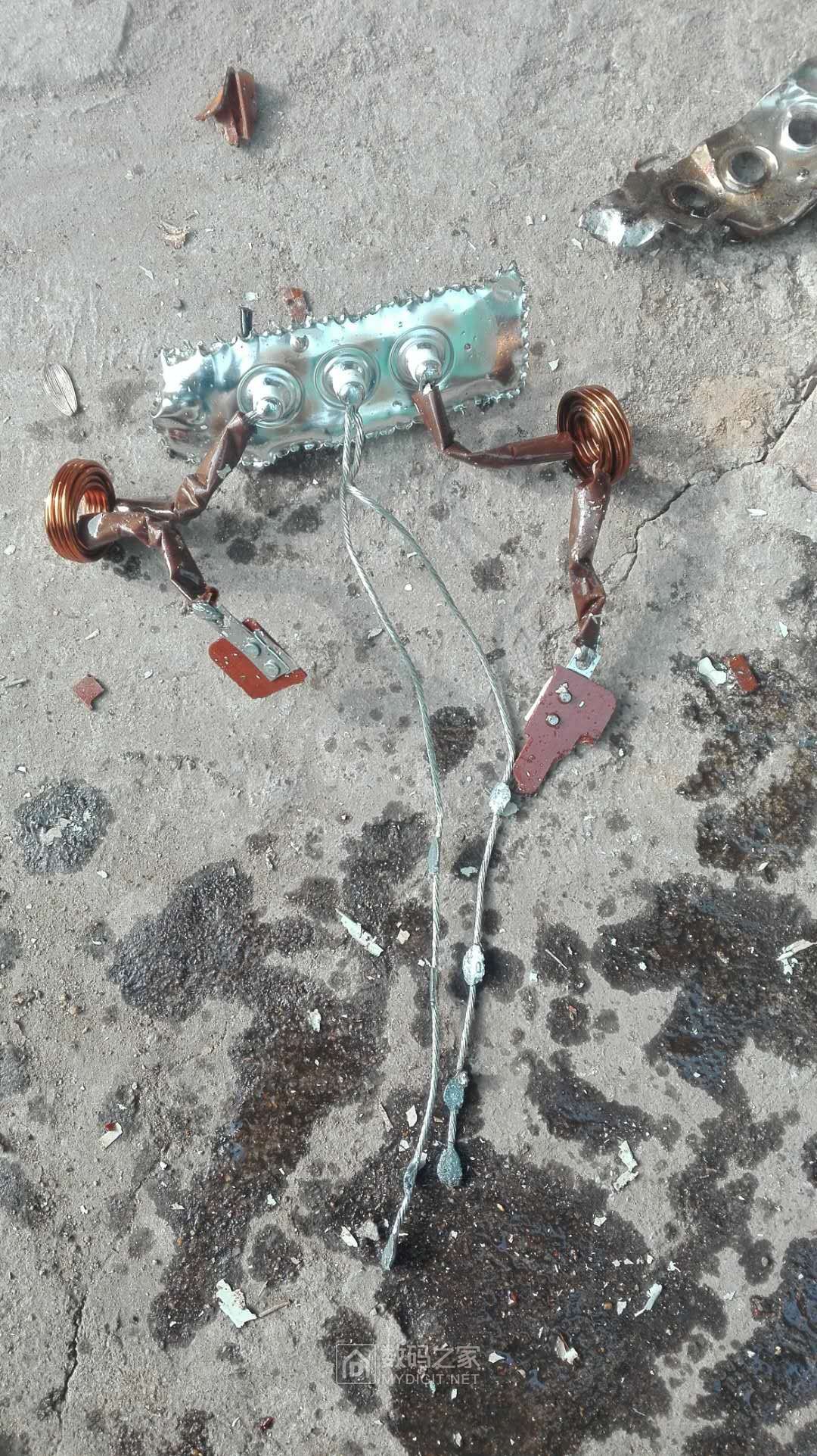

三角形接线形式,一对空心电感。

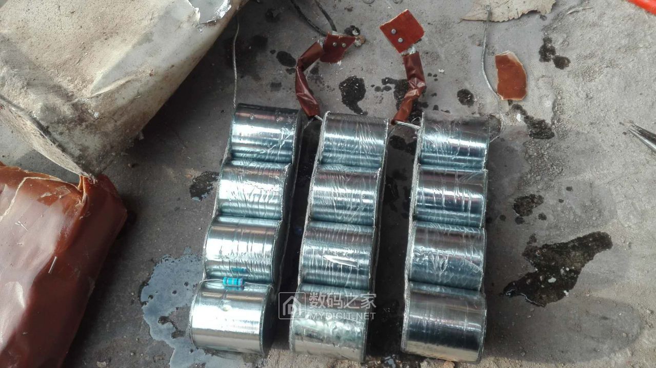

铝膜电解极片,每组一个并联一个2M电阻。
哈哈哈看明白了吧!低压补偿电容。

主要是要高压绝缘油,可以做山地变速车链条油使用,一个拆出1.3L油,一个所有引线大约6两多铜。哈哈哈哈拆了两个一斤多。里面不是电解液是绝缘油。
