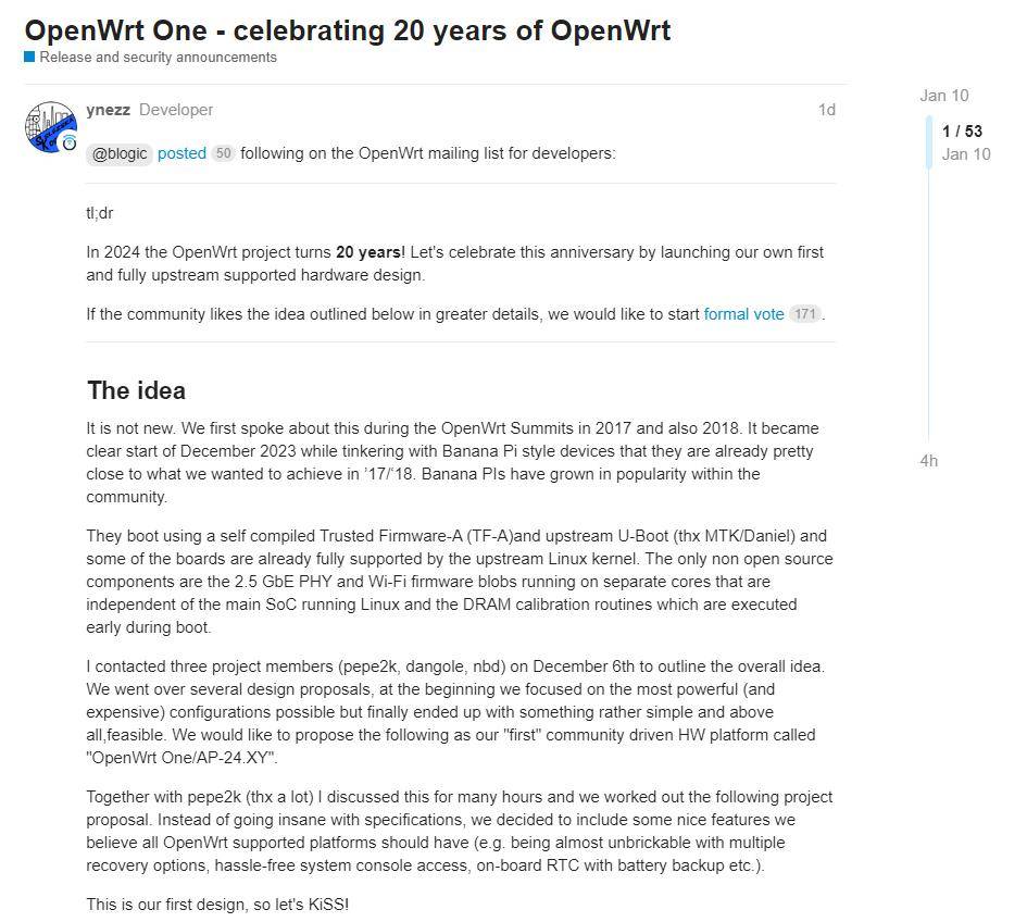

OpenWrt / LEDE 是一个专为嵌入式设备(通常是无线路由器)开发的高扩展度的 GNU / Linux 发行版,首次发布于 2004 年,今年将迎来其 20 周年纪念。
开发者邮件显示,OpenWrt 为庆祝项目 20 周年将推出官方首个完全上游支持的路由器硬件产品,命名为“OpenWrt One / AP-24.XY”。
实际上,官方硬件项目早在 2017 年和 2018 年的 OpenWrt 峰会期间就已公布,但直到 2023 年 12 月才敲定初步方案。
官方暂时敲定的硬件提案如下,目前正在征求其他 OpenWrt 开发者的意见:
  • SoC:联发科 MT7981B
  • Wi-Fi:联发科 MT7976C(2x2 2.4 GHz + 3x3/2x2 + 零等待 DFS 5Ghz)
  • 内存:1 GiB DDR4
  • 闪存: 128 MB SPI NAND+ 4 MB SPI NOR
  • 以太网:2.5 GbE + 1 GbE
  • USB(主机): USB 2.0-A
  • USB(设备、主机): Holtek HT42B534-2 UART 至 USB-C
  • 存储:M.2 2042(PCIe Gen 2 x1)NVMe SSD
  • 按钮:2 个(复位 + 用户)
  • 机械开关:1 个,用于启动选择(恢复、常规)
  • LED 指示灯:2 个(PWM 驱动),2 个 ETH 指示灯(GPIO 驱动)
  • 外部安全硬件: EM Microelectronic EM6324(GPIO 驱动)
  • RTC:NXP PCF8563TS(I2C),带备用电池座(CR1220)
  • 电源: USB-C 的 USB-PD-12V (通过 RT5040 模块可选 802.3at / afPoE)。
  • 扩展:mikroBUS
  • 认证: 符合 FCC / EC / RoHS 标准
  • 外壳: PCB 尺寸与 BPi-R4 兼容,外壳采用可再生材料
  • 主 SOC 的 JTAG:10 针 1.27 mm 间距(ARM JTAG / SWD)
  • 天线连接器: 3x MMCX
  • 原理图:将公开(许可证待定)
  • 符合 GPL 规范: 3b.
  • 价格目标:力争低于 100 美元(IT之家备注:当前约 718 元人民币)
