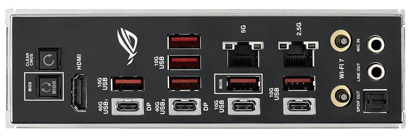

IT之家 8 月 14 日消息,华硕此前曾在展会活动上展示 ROG CROSSHAIR X870E HERO BTF 这款 AMD 平台高端背插主板,目前这一型号也在该企业官网上线。
X870E HERO BTF 采用标准 ATX 外形规格,配备 18 (110A) + 2 (110A) + 2 (80A) 相供电,搭载 10K 黑金电容和 45A 合金扼流圈,背部提供 2 组 EPS 8-Pin CPU 供电接口,VRM 区域享受 "L" 型热管散热。
该主板主 PCIe 插槽拥有改进版的 PCIe Slot Q-Release Slim 显卡易拆结构,插槽后方提供了兼容 BTF 2.0+ 显卡的 600W 供电 GC-HPWR 金手指,此外其右上角装甲部分包含 Polymo Lighting II 灯效区,提供 5GbE + 2.5GbE 双网口。
IT之家整理华硕 ROG CROSSHAIR X870E HERO BTF 主板参数如下:
  • 内存:
    • 4× DDR5 UDIMM,支持 ECC,支持 8200+ MT/s(锐龙 9000 CPU)、8600+ MT/s(锐龙 8000 APU)超频。
  • PCIe 插槽:
    • 1× PCIe 5.0×16(处理器直出),配备 GC-HPWR,支持 Q-Release Slim,使用第二 M.2 盘位时本插槽降至 5.0×8;
    • 1× PCIe 4.0×4(芯片组出)。
  • 存储:
    • 1× M.2 2280 / 2260 / 2242,PCIe 5.0×4(处理器直出);
    • 1× M.2 2280 / 2260 / 2242,PCIe 5.0×4(处理器直出),使用时第一 PCIe 插槽降至 5.0×8;
    • 1× M.2 2280 / 2260 / 2242,PCIe 4.0×4(芯片组出);
    • 1× M.2 2280,PCIe 4.0×4(芯片组出);
    • 4× SATA III 6Gbps。
  • 网络:
    • 有线:
      • 瑞昱 5GbE 有线网卡;
      • 英特尔 2.5GbE 有线网卡。
    • 无线:
      • 联发科 MT7927 无线网卡,支持三频 Wi-Fi 7 320MHz 2T2R 和蓝牙 5.4。
  • 音频:
    • 瑞昱 ALC4082 CODEC;
    • ESS ES9219 QUAD DAC。
  • 外部 I/O:
    • 板内接针:2× USB-C 20Gbps、2× 一分二 USB-A 5Gbps、2× 一分二 USB-A 480Mbps;
    • 后置接口:1× HDMI、2× USB-C 40Gbps、6× USB-A 10Gbps、2× USB-C 10Gbps、1× RJ45 5GbE、1× RJ45 2.5GbE、一对 Wi-Fi 天线插孔、1× S/PDIF-Out、2× 音频插孔。
