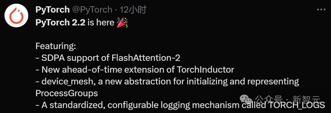

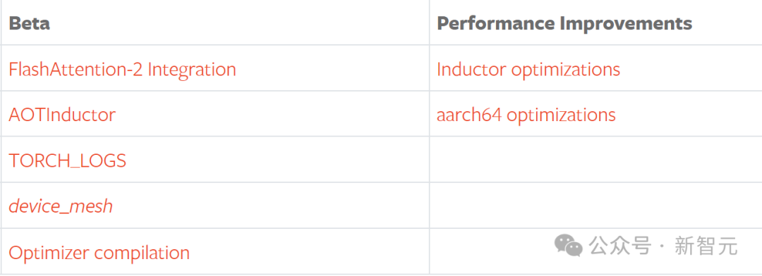

新的一年,PyTorch 也迎来了重大更新,PyTorch 2.2 集成了 FlashAttention-2 和 AOTInductor 等新特性,计算性能翻倍。
继去年十月份的 PyTorch 大会发布了 2.1 版本之后,全世界各地的 521 位开发者贡献了 3628 个提交,由此形成了最新的 PyTorch 2.2 版本。
新的版本集成了 FlashAttention-2,使得 scaled_dot_product_attention(SDPA)相较于之前的版本有了约 2 倍的性能提升。
PyTorch 2.2 还引入了一个新的 TorchInductor 提前扩展,称为 AOTInductor,旨在为非 python 服务器端编译和部署 PyTorch 程序。
PyTorch 中的 torch.distributed支持了一个叫作 device_mesh 的新抽象,用于初始化和表示 ProcessGroups。
另外,PyTorch 2.2 提供了一个标准化的、可配置的日志记录机制,——TORCH_LOGS。
PyTorch 2.2 还对 torch.compile做了许多改进,包括改进了对编译优化器的支持,以及 TorchInductor 融合和布局优化。
最后值得注意的是,PyTorch 将放弃对 macOS x86 的支持,PyTorch 2.2.x是支持 macOS x64 的最后一个版本。

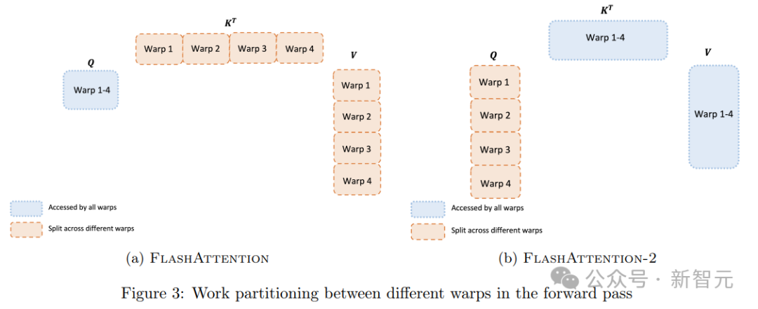

FlashAttention-2
FlashAttention-2 通过优化 GPU 上不同线程块和 warps 之间的工作分区,来解决占用率低或不必要的共享内存读写。
FlashAttention-2 调整了算法以减少非 matmul 的计算量,同时提升了 Attention 计算的并行性(即使是单个头,也可以跨不同的线程块,以增加占用率),在每个线程块中,优化 warps 之间的工作分配,以减少通过共享内存的通信。
PyTorch 2.2 将 FlashAttention 内核更新到了 v2 版本,不过需要注意的是,之前的 Flash Attention 内核具有 Windows 实现,Windows 用户可以强制使用 sdp_kernel,仅启用 Flash Attention 的上下文管理器。
而在 2.2 中,如果必须使用 sdp_kernel 上下文管理器,请使用 memory efficient 或 math 内核(在 Windows 上)。
在 FlashAttention-2 的加持之下,torch.nn.functional.scaled_dot_product_attention的速度提升了大约 2 倍,在 A100 GPU 上达到了理论计算峰值的 50%-73%。

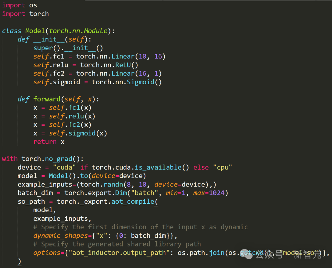

AOTInductor
AOTInductor 是 TorchInductor 的扩展,用于处理导出的 PyTorch 模型,对其进行优化,并生成共享库以及其他相关工件。
这些编译的工件可以部署在非 Python 环境中,经常用于服务器端的推理。
下面的示例演示了如何调用 aot_compile 将模型转换为共享库。
AOTInductor 支持与 Inductor 相同的后端,包括 CUDA、ROCm 和 CPU。

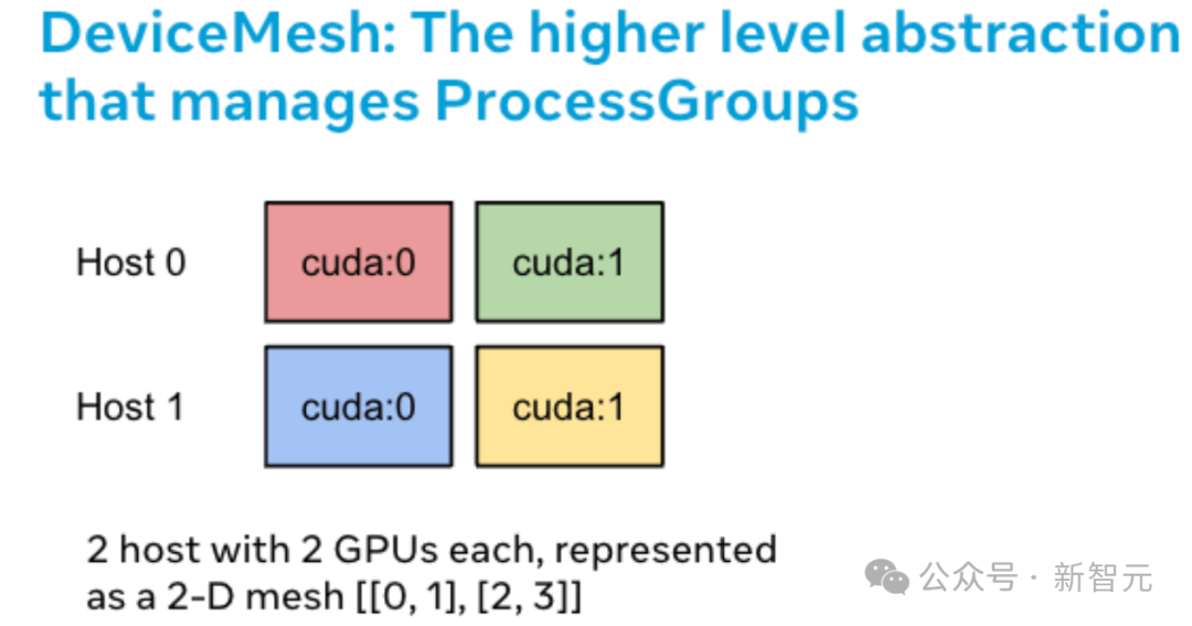

PyTorch 2.2 引入了一个新的抽象,用于表示分布式并行中涉及的 ProcessGroups,称为 torch.distributed.device_mesh。
为分布式训练设置分布式通信器(NCCL)是一件麻烦的事情。用户需要编写不同并行度的工作负载,并为每个并行度手动设置和管理 NCCL 通信器(ProcessGroup )。
这个过程可能很复杂,容易出错。而 DeviceMesh 可以简化此过程,使其更易于管理。
DeviceMesh 是管理 ProcessGroup 的更高级别的抽象。它允许用户毫不费力地创建节点间和节点内进程组,而不必担心如何为不同的子进程组正确设置等级。
例如,数组的其中一个维度可以表示 FSDP 中的数据并行(data parallelism),而另一个维度可以表示 FSDP 中的张量并行(tensor parallelism)。
用户还可以通过 DeviceMesh 轻松管理底层 process_groups,以实现多维并行。
DeviceMesh 在处理多维并行性(如 3D 并行)时很有用。如上图所示,当你的并行解决方案需要跨主机和每个主机内部进行通信时,可以创建一个 2D 网格,用于连接每个主机中的设备,并以同构设置将每个设备与其他主机上的对应设备连接起来。

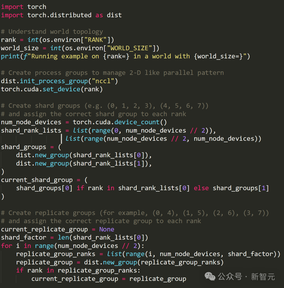

借助 init_device_mesh ,我们可以在短短两行内完成上面这个 2D 设置:
而如果不使用 DeviceMesh,我们大概需要自己写下面这一堆代码:
当然,如果需要,我们仍然可以访问底层 ProcessGroup:

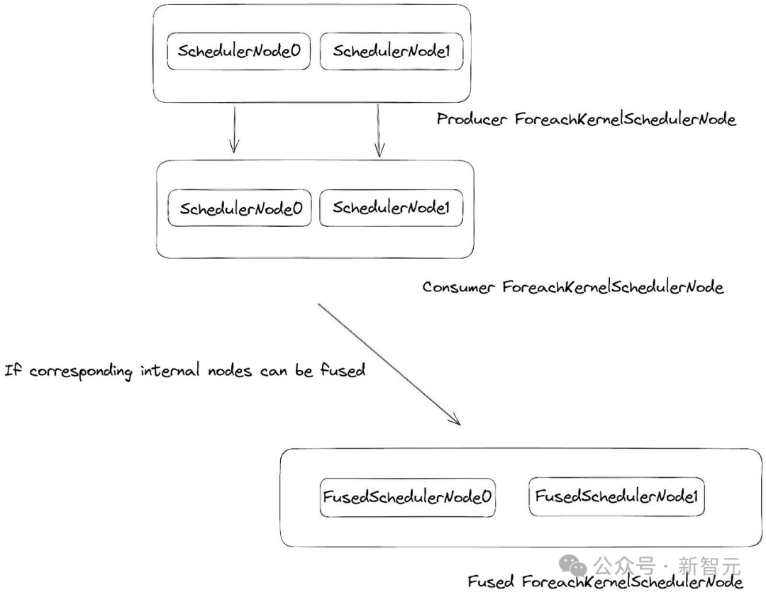

用于多张量优化器编译的 inductor 中缺少的主要功能是 foreach 算子的高效编码生成。
在调度器内部,将所有在下放过程中注册的缓冲区列表凝聚到 ForeachKernelSchedulerNodes 中(FusedSchedulerNode 的子类)。
为了检查融合是否合法,每个内部 SchedulerNode 执行的写操作必须与消费 SchedulerNode 在同一列表索引处的读操作相匹配。
此外,正常的垂直融合规则必须允许在消费者和生产者 SchedulerNode 列表的每个索引处进行融合。
如果满足了这些条件,ForeachKernelSchedulerNode 将垂直融合成一个 ForeachKernelSchedulerNode,其中每个列表上的相应点操作都将被融合。
通过实现这种融合,可以将一系列 foreach 运算融合到单个内核中,从而实现多张量优化器的完全融合。
