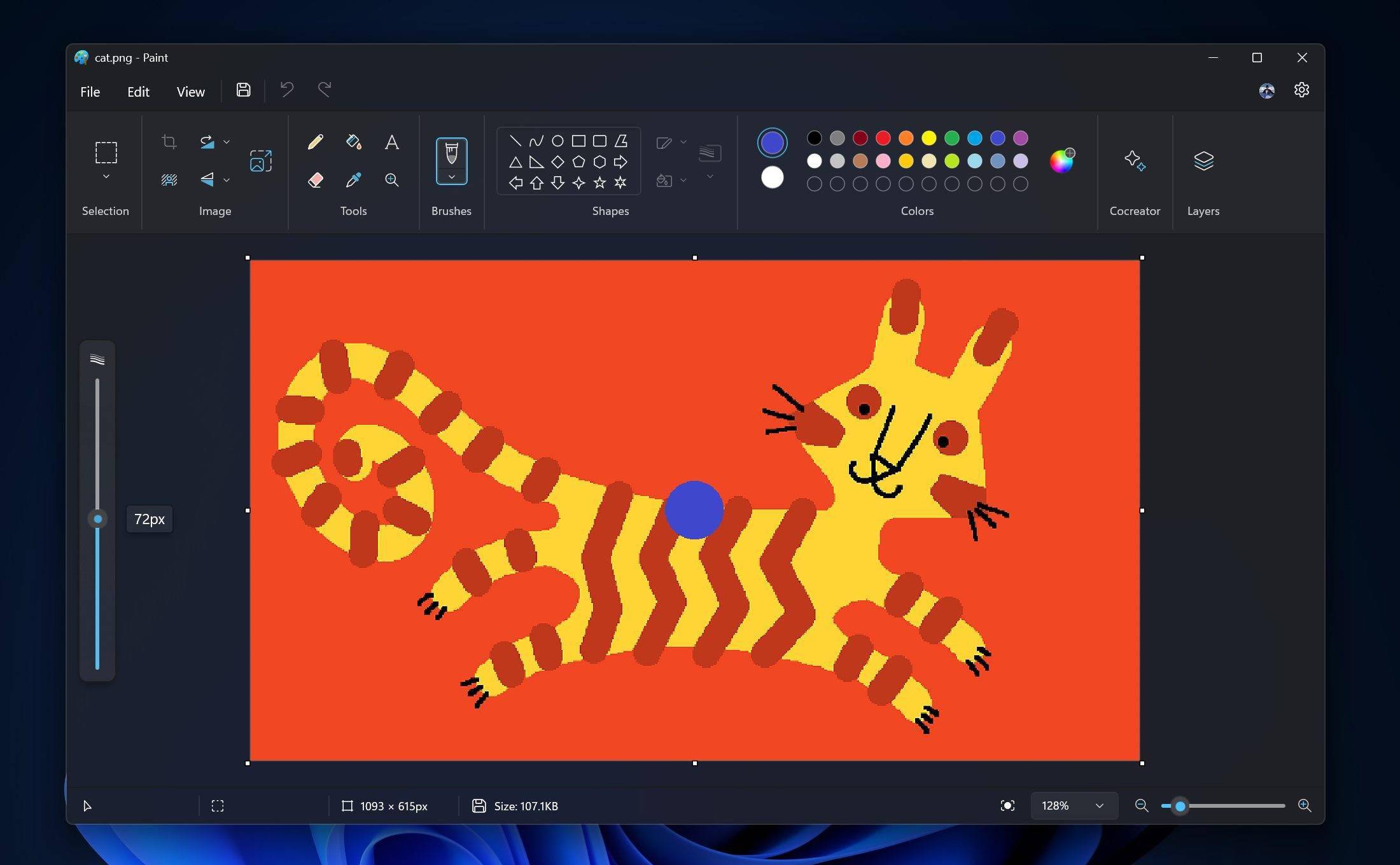

本次更新改进了画图中的画笔尺寸,为铅笔、画笔和橡皮擦工具添加了新的尺寸滑块。

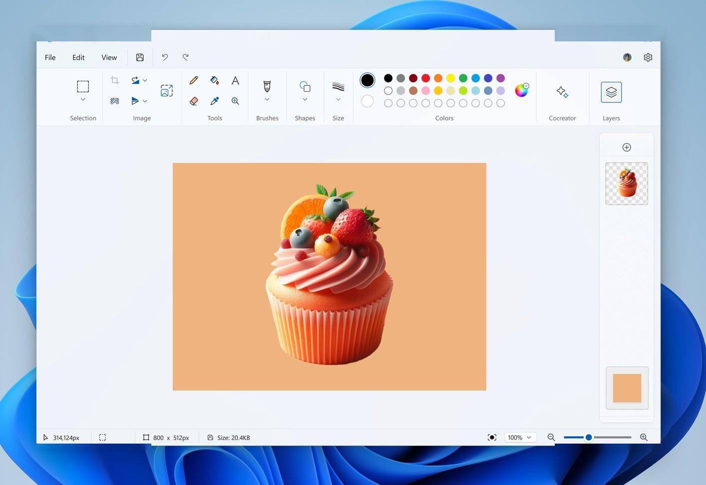

除此之外,微软还进一步改进了图层功能,例如在图层面板中添加新的背景选项,用户可以使用此选项设置画布的背景色。
如图所示,你可以打开图层面板,然后单击底部的“背景”图块,或使用 Ctrl + Shift + B 快捷键,此时就会唤出颜色选择器对话框,然后你就可以选择任意你喜欢的颜色作为背景色。
此外,你还可以使用“隐藏背景”选项使背景完全透明,或者使用键盘快捷键 Ctrl + Shift + H 快速显示 / 隐藏背景。
