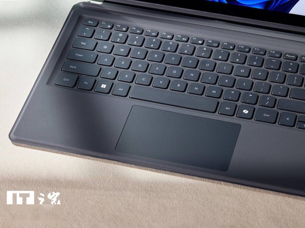

微软于今年早些时候宣布为 Windows 电脑新增 Copilot 实体按键。在受支持的地区,按下 Copilot 键将直接呼出集成于系统中的 Windows Copilot 助手。
根据IT之家早些时候报道,这一实体按键也是微软“AI PC”定义的组成部分。
▲ 含有 Copilot 键的键盘。图源IT之家评测

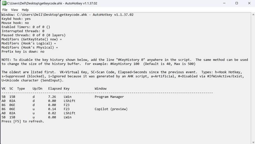

此次测试是在配置 Copilot 键的新款戴尔 XPS 14/16 笔记本上通过 AutoHotkey 进行的。作为一款流行的热键脚本语言程序,AutoHotkey 也可用于记录击键结果。
测试显示,用户按下 Copilot 实体按键时,实际上是输入了左 Shift+ 左 Windows 键 + F23 的三键组合。

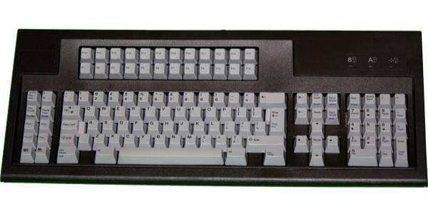

目前大多数键盘的 Fn 区仅包含从 F1~F12 的 12 个功能按键。但在上个世纪,与大型机配套的终端搭载了含第二组 F13~F24 功能键区的 122 键配列键盘。
▲ 含有第二功能键区的 Unicomp 键盘
因此,微软在 Copilot 实体按键的系统输入上重复利用了基本已经弃用的 F23 功能键。
戴尔方面向 Tom's Hardware 确认,左 Shift+ 左 Windows 键 + F23 组合是微软指定的 Copilot 实体按键标准系统输入。
