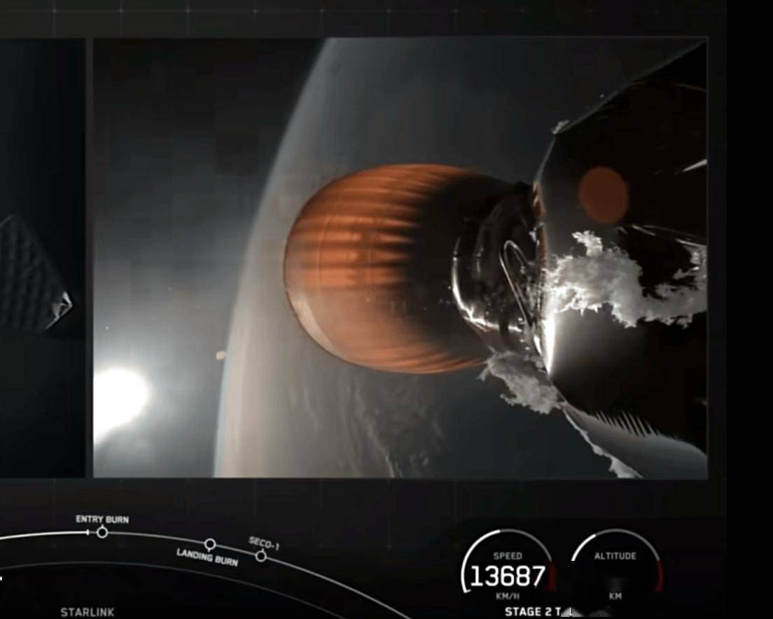

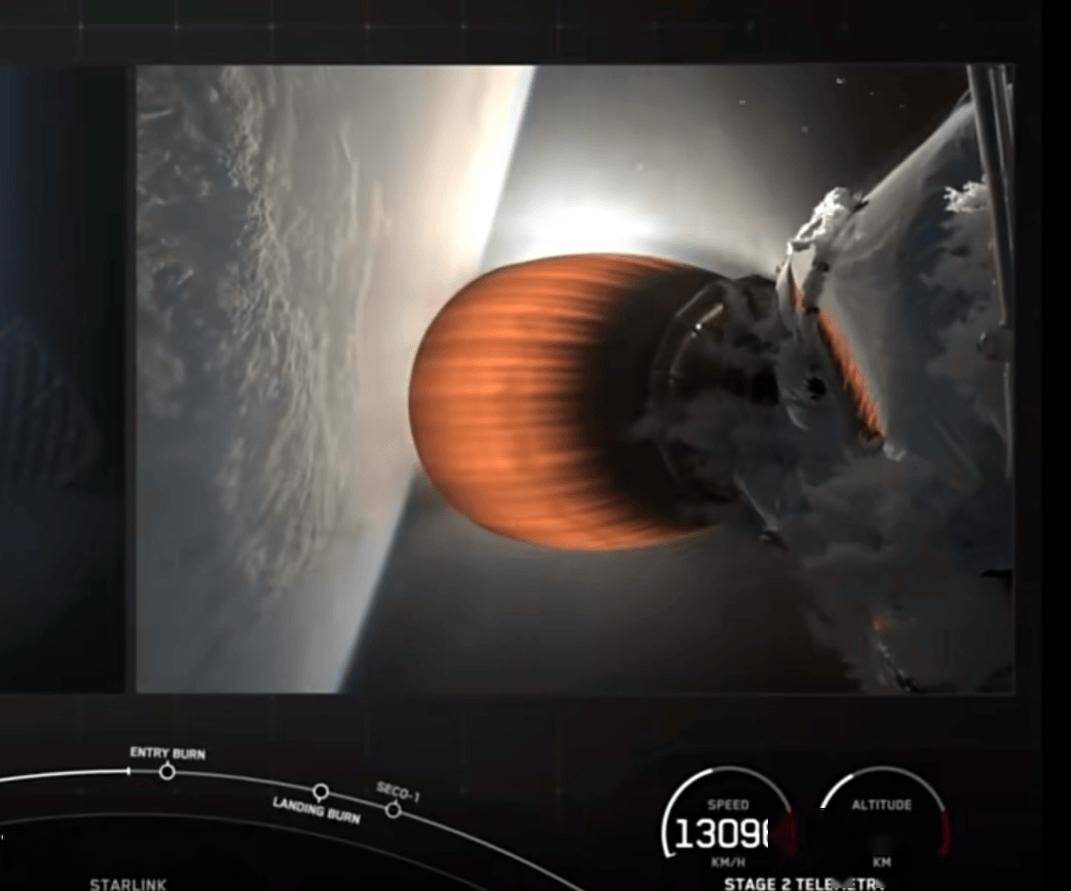

SpaceX 在范登堡太空军基地 SLC-4E 使用猎鹰 9 号 Block.5 运载火箭将20 颗 G9-3 Starlinkv2 mini 卫星发射升空。
执行此次任务的一级助推器(编号 B1063.19)此前曾执行过 18 次发射任务,后续也成功完成回收,但“一次性”的二级助推器异常解体,导致卫星未能抵达预定轨道,本次发射任务宣告失败,这也意味着猎鹰9 号连续 325 次发射成功纪录从此中断。

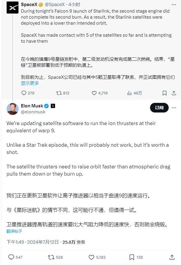

根据 SpaceX 以及马斯克的说法,由于二级助推器未能完成点火,导致这批 Starlink 卫星只能部署到低于预期的轨道上,目前虽然已经有 5 颗卫星已经成功建立联系,但考虑到卫星自带霍尔推进器的性能偏弱,其后续情况也不会很乐观,至少马斯克认为不太可能靠软件 OTA 完成升轨。
从 SpaceX 直播画面中可以看到,火箭上面级侧面出现了一种白色物质泄漏,可能意味着推进剂泄漏,也可能是推进器结冰,SpaceX目前正在进行调查。
