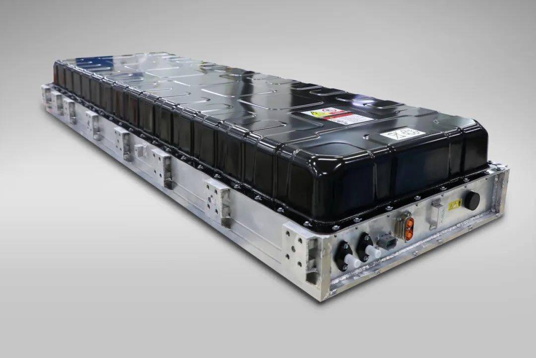

蜂巢能源官宣,低容量高电压商用轻卡 100kWh 电池系统标准品近日正式下线,单次满电续航能力可达 300 公里,可覆盖城市内部及周边日常运输需求。
据介绍,该款商用轻卡电池系统依托蜂巢能源短刀 + 叠片路线,构建 100kWh 电池系统标准品,在产品性能上实现了商乘共用。其主要性能如下:
成组性能
蜂巢能源商用轻卡电池系统采用短刀层叠布置的结构,电芯在系统中高度方向的空间占比超 87%。这一设计提升了电池系统能量密度,并确保底部具备足够的防护空间和防护强度。
安全性能
蜂巢能源商用轻卡电池系统除了铁锂电芯本身具备的安全特性外,短刀叠片薄电芯的设计还保证了内部排气的顺畅和电芯外表的大面积散热,避免热量积聚可能引发的安全隐患。系统层级还配备了温度监测、电压监测、泄压平衡阀等多重安全措施。
充电性能
蜂巢能源商用轻卡电池系统最大支持 2C 快充,未来可同尺寸迭代至 4C 快充技术,适用于需要更长里程的城际运输场景。这意味着用户只需 10~20 分钟即可完成短时快速充电。

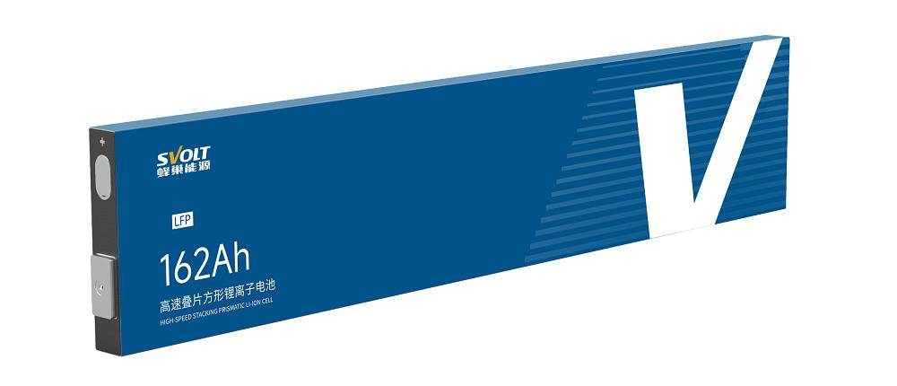

此外,蜂巢能源商用轻卡 100kWh 电池系统采用灵活热管理设计,支持精准温控,可根据实际应用情况配置加热膜加热、液热、液冷及自然冷却等组合方式。官方表示产品还采用短刀系列电芯,与乘用车电芯尺寸规格一致,实现生产线共享,提升了生产效率和成本控制。
IT之家此前报道,蜂巢能源第二代短刀快充铁锂电芯已经在上饶、盐城两个基地完成了对客户的大批量交付,预计今年交付 10 万套。
