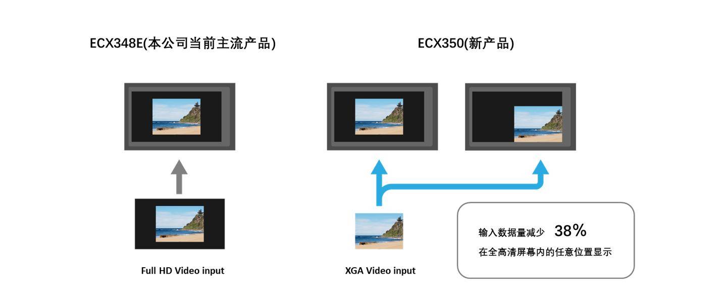

此外 ECX350F 拥有可变黑框功能,在接收到低于 FHD 分辨率的影像输入后可将其显示在任意区域,跳过了主流产品在前端处理侧补充黑色图像信号的步骤,有助于降低系统能耗和减少延迟。
