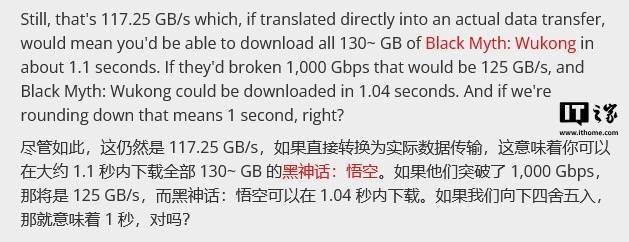

IT之家援引科技媒体 pcgamer 计算的实际下载速度,如果按照 938 Gbps 速度计算,实际数据传输可以达到 117.25 GB/s,意味着用户下载《黑神话:悟空》游戏(约 130GB)只需要 1.1 秒;如果未来 6G 网络突破 1000 Gbps,按照 125 GB/s 速度计算,那么下载《黑神话:悟空》游戏只需要 1.04 秒。

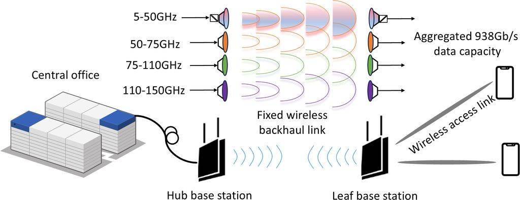

来自伦敦大学的 Zhixin Liu 教授及其团队为了评估未来 6G 网络可能实现的速度,利用 5 gigahertz 到 150 gigahertz 更广泛的频率范围,并结合无线电波和光等媒介,实现了 938 Gbps 速度,为多路复用数据设定了新的标准。
研究人员展示了一种超宽 145 GHz 带宽的无线传输技术,通过空中传输正交频分复用(OFDM)信号,覆盖 5–150 GHz 频率范围。
其中 5–75 GHz 范围的信号通过高速数字-模拟转换器生成,而 75–150 GHz 的信号则通过光调制信号与频率锁定激光的混合生成。
通过锁定两对窄线宽激光并参考共同的石英振荡器,研究团队成功生成了稳定的 W 波段和 D 波段信号。
Zhixin Liu 表示,信号在广泛频率范围内的分割就像将当前 5G 网络的“狭窄拥堵道路”转变为“10 车道高速公路”。
