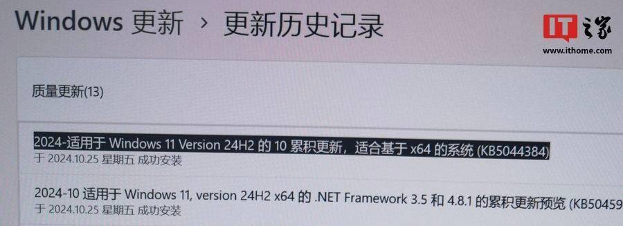

微软公司昨日(10 月 24 日)发布新闻稿,面向 Windows 11 24H2 设备推送 KB5044384 非安全可选更新,用户安装后版本号升至 Build 26100.2161。
本次更新修复了诸多 BUG,包括 8.63GB 无法删除的升级数据、DirectAccess、SFC scannow 错误等,IT之家附上相关更新内容如下:
