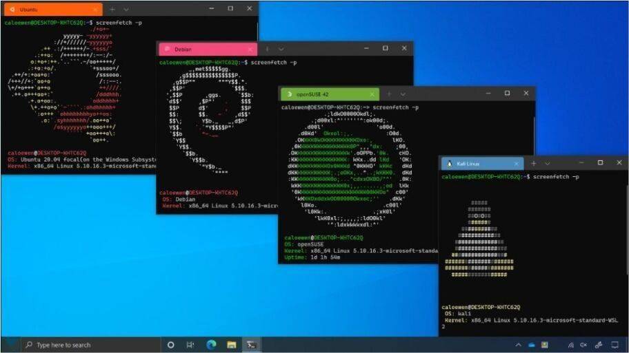

微软 Windows 10、Windows 11 用户现在可以通过微软的 Windows Subsystem for Linux(WSL),直接安装 Arch Linux 发行版。
IT之家援引博文介绍,该社区项目由开发者 Robin Candau 发起,通过 GitLab 仓库(archlinux / archlinux-wsl)推进开发,最终获得微软支持,实现官方集成。
Windows 用户只需在 PowerShell 中运行 wsl --install archlinux命令,即可通过 Microsoft Store 下载官方镜像,这一改进取代了以往复杂的手动安装方式,显著提升了效率。
新用户通过 Microsoft Store 安装 WSL 后,默认采用 WSL 2 架构。镜像初始以 root 用户登录,建议立即设置 root 密码并创建普通用户账户,通过编辑 /etc/ wsl.conf文件设定默认登录用户。
WSL 2 还内置 WSLg 组件,支持在 Windows 桌面运行 Linux 图形化应用,涵盖音频(PulseAudio)和显示(X11 / Wayland)功能。用户需在 Windows 的 .wslconfig 文件中启用相关设置,并根据 ArchWiki 指南解决可能的 systemd 兼容性问题,确保图形应用顺畅运行。
WSL 2 允许直接访问 Windows 主机硬件,如通过 wsl --mount --bare 命令挂载物理磁盘,或借助 usbipd-win 工具实现 USB 设备透传。
官方镜像默认启用 systemd,最新版本 WSL 2.4.12 后已无需手动配置 cgroup v2。WSL 还支持 Windows 与 Linux 工具的互操作性,例如通过 AUR 包 wsl2-ssh-agent 使用 Windows SSH 代理,或借助 wsl-hello-sudo-bin 实现 Windows Hello 认证 sudo。
