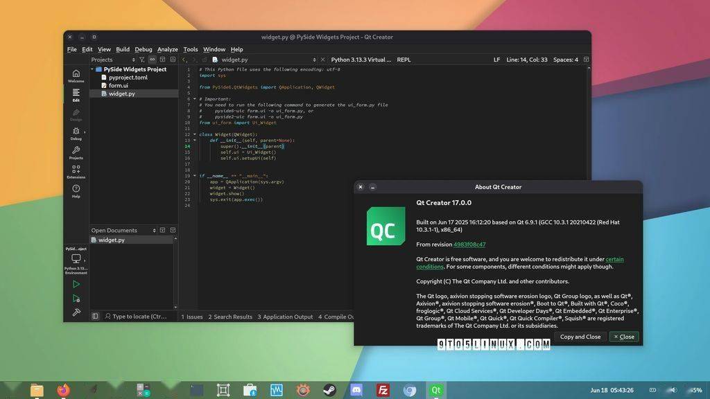

科技媒体 9toLinux 昨日(6 月 18 日)发布博文,报道称 Qt Creator 开源跨平台集成开发环境(IDE)迎来 17 最新稳定版,支持 GNU / Linux、macOS 和 Windows。
Qt Creator 17 的最大亮点是重构了项目配置逻辑,整合运行配置(run configurations)到构建配置(build configurations)中。
每项运行配置需隶属于指定构建配置,从而为 Debug 或 Release 等不同构建类型,设置命令行参数或环境变量等差异化的运行参数。
用户可通过新增的“克隆到此”(Clone into This)按钮跨配置复制参数,且切换构建配置时,会同步更新可用运行配置。Qt 团队表示,这一改动解决了开发者长期反馈的“多场景参数管理”痛点。
IT之家援引博文介绍,在工具链支持方面,Qt Creator 17 显著提升了 CMake 和 Python 项目的开发体验。在 CMake 配置因缺失 Qt 组件失败情况下,IDE 将自动调用 Qt 在线安装器完成组件安装。
Python 开发者则可直接打开基于 pyproject.toml的项目文件,该格式现为 PySide 新项目的默认配置方案。
针对 C++ 开发,新版预装 LLVM 20.1.3 编译器,并修复了 Qt 字符串操作符(如_ba、_L1)与代码编辑冲突、函数宏解析错误等问题,确保代码编写与构建流程的稳定性。
针对 QML 开发工作流,代码样式设置新增集成 qmlformat 工具,开发者可通过偏好设置或右键菜单快速格式化代码。QML 编辑器新增专用工具栏按钮,允许直接将.ui.qml文件切换至 Qt Design Studio 进行可视化设计。
Qt Creator 17 默认启用 Qt 15 引入的浅色 / 深色主题,同时扩展了插件生态功能:用户可从多个来源安装扩展,Git 工具支持更多“差异对比”操作变体,而代码质量分析工具 Axivion 也新增了本地仪表盘支持。
开发者可立即访问 Qt 官网下载 Qt Creator 17,提供适用于 64 位 Linux 和 AArch64(ARM64)架构 Linux 的安装包。
