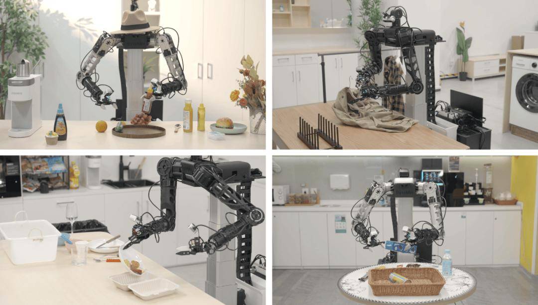

同时,字节跳动 Seed 团队还开发了一款具备高灵活性、高可靠性的通用双臂移动机器人 ByteMini,相当于是专为 GR-3 这颗“大脑”打造的“灵活躯体”。
ByteMini 具备 22 个全身自由度以及独特的手腕球角设计,使它能够像人类一样灵活,在狭小空间中完成各种精细操作,携带 GR-3 模型这颗“机器人大脑”,可高效在真实环境中处理复杂任务。
GR-3 在各类任务中展现的特点包括:
  • “心灵”:GR-3 在超长序列 (子任务数≥ 10) 的餐桌整理任务中,可高鲁棒性、高成功率地完成任务,并在过程中严格跟随人类发出的分步指令;
  • “手巧”:GR-3 在复杂灵巧的挂衣服任务中,能够控制双臂协同操作可形变的柔性物体,甚至可以鲁棒地识别并整理不同摆放方式的衣物;
  • 泛化好:GR-3 在各类物体的抓取放置任务中,可以泛化到抓取未见过的物体,同时可理解包含复杂抽象概念的指令。

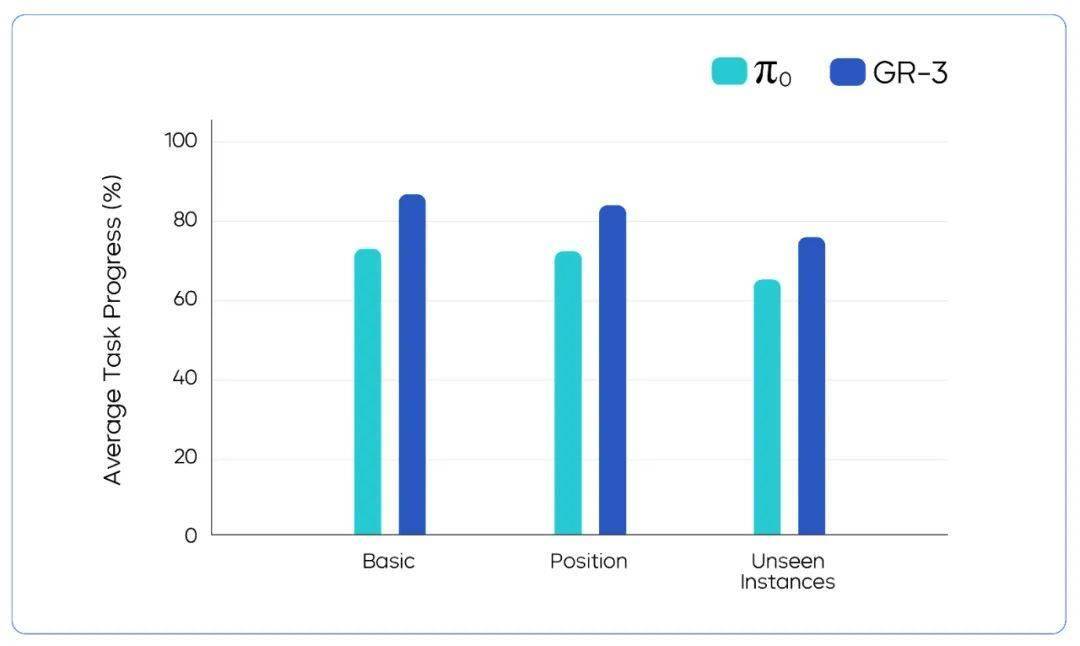

经过团队上千次系统性实验测试,GR-3 表现超过业界此前可测试具体性能的 VLA 头部模型 π0。未来,团队希望 GR-3 可以成为迈向通用机器人“大脑”的重要一步。

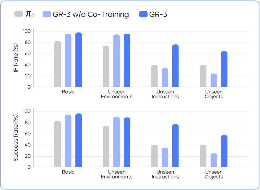

在基础场景和新环境中,加入公开可用的图文数据进行训练不会带来能力损失;在未见过的复杂指令和新物品任务中,这部分数据分别能带来 42.8% 和 33.4% 的成功率提升。

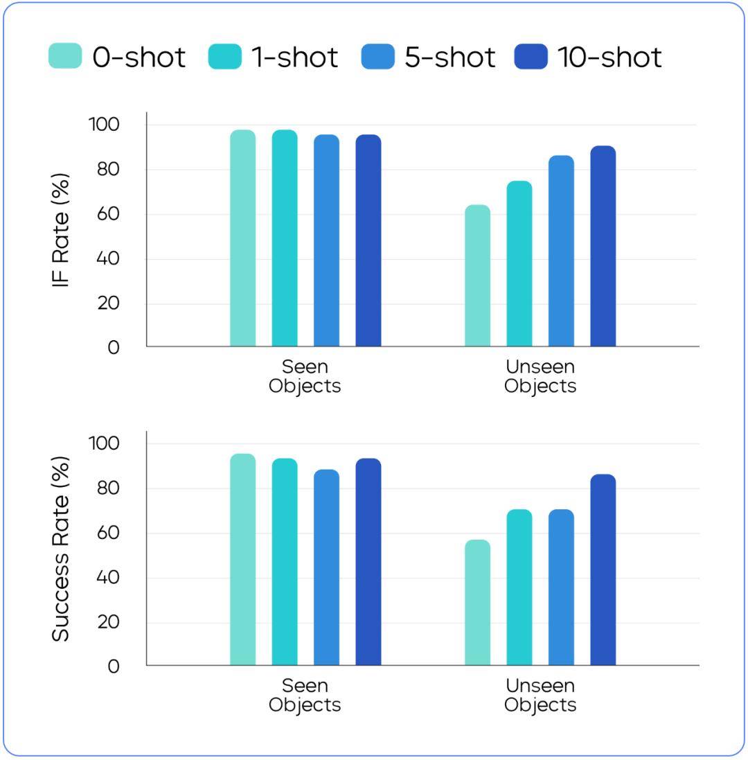

为持续提升 GR-3 应对未见过物体的能力,团队利用 VR 设备采集了人类操作物体的数据,结果发现:只需要通过 VR 设备对相应物品采集 10 条轨迹数据,就可以让 GR-3 操作这些物体的成功率从不到 60% 提升到超过 80%。
