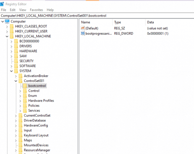

微软正逐渐将Windows 10X 某些特性迁移到Windows10 系统中,并会在代号为“SunValley”的21H2功能更新中和大家见面。现在,Windows黑客NTDEV发现了一个注册表选项,能够让Windows10 Build 20279/21292 中启用Windows 10X 的开机动画。

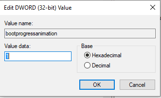

  在推文中写道:“这是可能的SunValley 发现。看起来你可以在当前的Insider预览版中启用 Windows 10X的开机动画。你只需要导航到HKEY_LOCAL_MACHINE\SYSTEM\CurrentControlSet\Control\BootControl,然后新增名为BootProgressAnimation的DWORD值,然后设置为1就能启用”。
  NTDEV也提供了。reg的注册表文件,你只需要双击就能实现,不过调整注册表存在风险,请用户自行决定是否调整。
