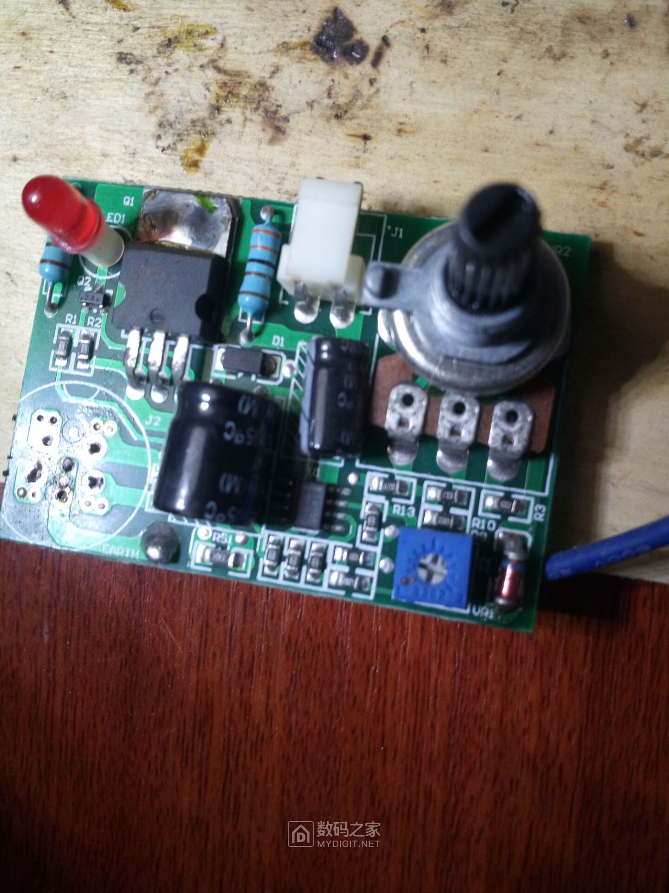

发表于 2021-8-16 15:06:42 | 显示全部楼层 |阅读模式

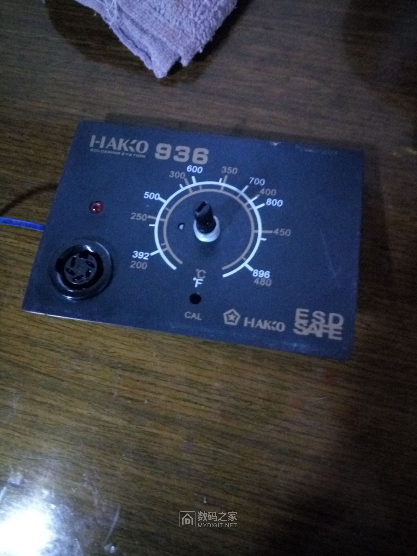

一个936焊台,开机灯亮,有温度,不久灯开始时亮时灭,无论怎么调节,温度只够化锡,无法使用。

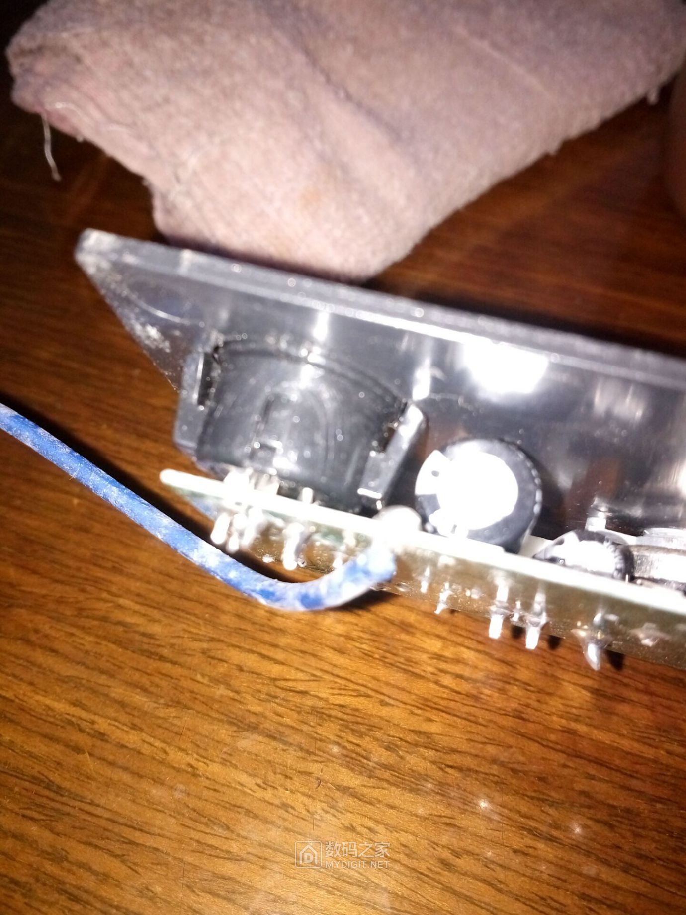

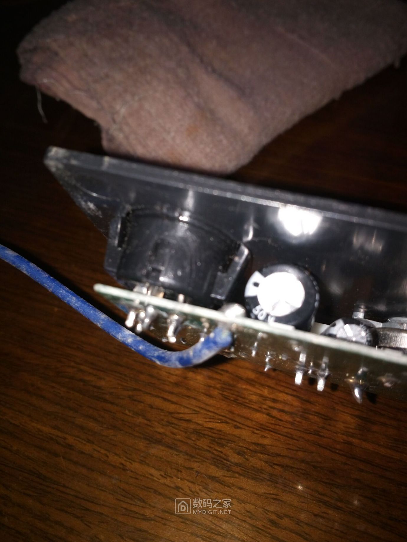

打开看,航空接头拆不下来,不好强拆,求拆的办法。接头的两个卡口是乎对拆解没有影响,只能堆锡拆?
再求故障的解决办法
看样子是仿照的

 楼主| 发表于 2021-8-16 16:06:24 | 显示全部楼层

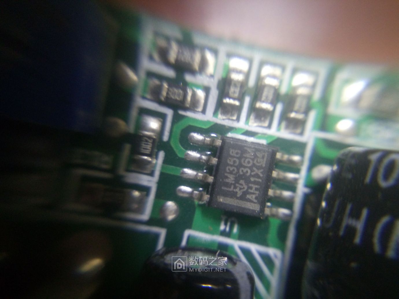

malonger 发表于 2021-8-16 16:00
检查烙铁芯 阻值,   检查电位器      检查lm358       检查功率管
检查烙铁芯 阻值怎么查?
查了加热是通的。温度传感器不会查,万用表那档?
其他的要把板子拆下来才能查,是只能堆锡拆下来吗?

 楼主| 发表于 2021-8-17 19:27:33 | 显示全部楼层
天使的魔翼 发表于 2021-8-17 11:16
第一,拆焊航空插座,将一0.5-1mm直径的铜丝绕插座脚一周,分别给每个脚堆锡,再沿铜丝圈加热,一般大约十 ...
谢谢,
红色线加热芯6.6
蓝色温度线55.5
正常吗?
有空再拆航空插座,有方法就就好办
我的使用频率不大,只是有了后想把它修好备用
水平太差,只能慢慢学,慢慢折腾麻
 楼主| 发表于 2021-8-21 16:25:35 | 显示全部楼层

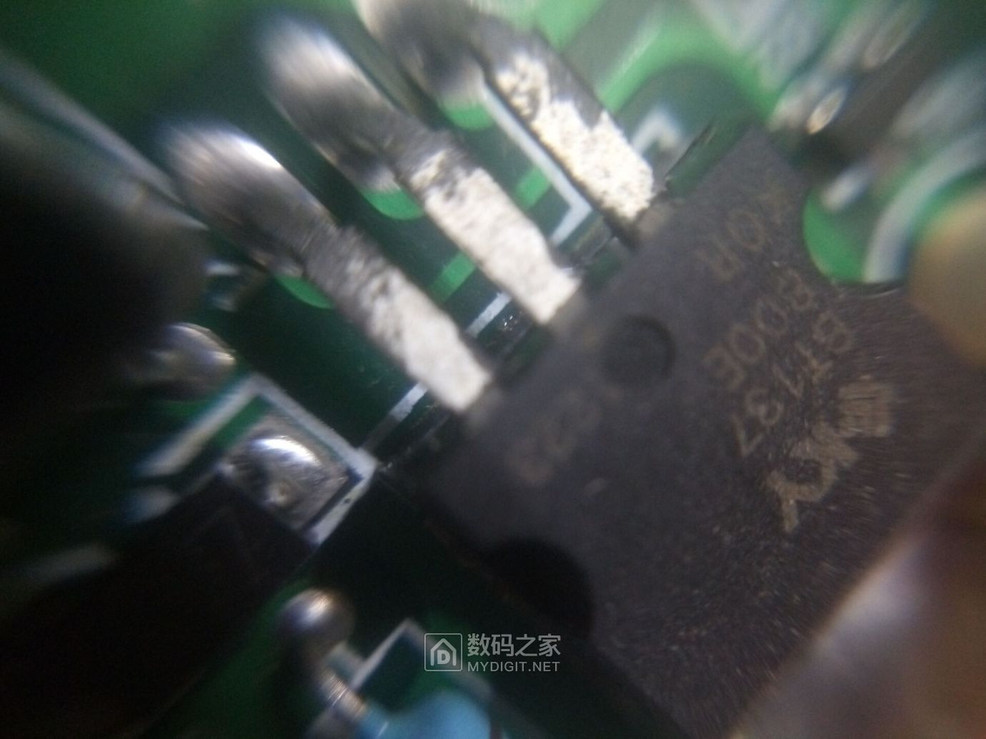

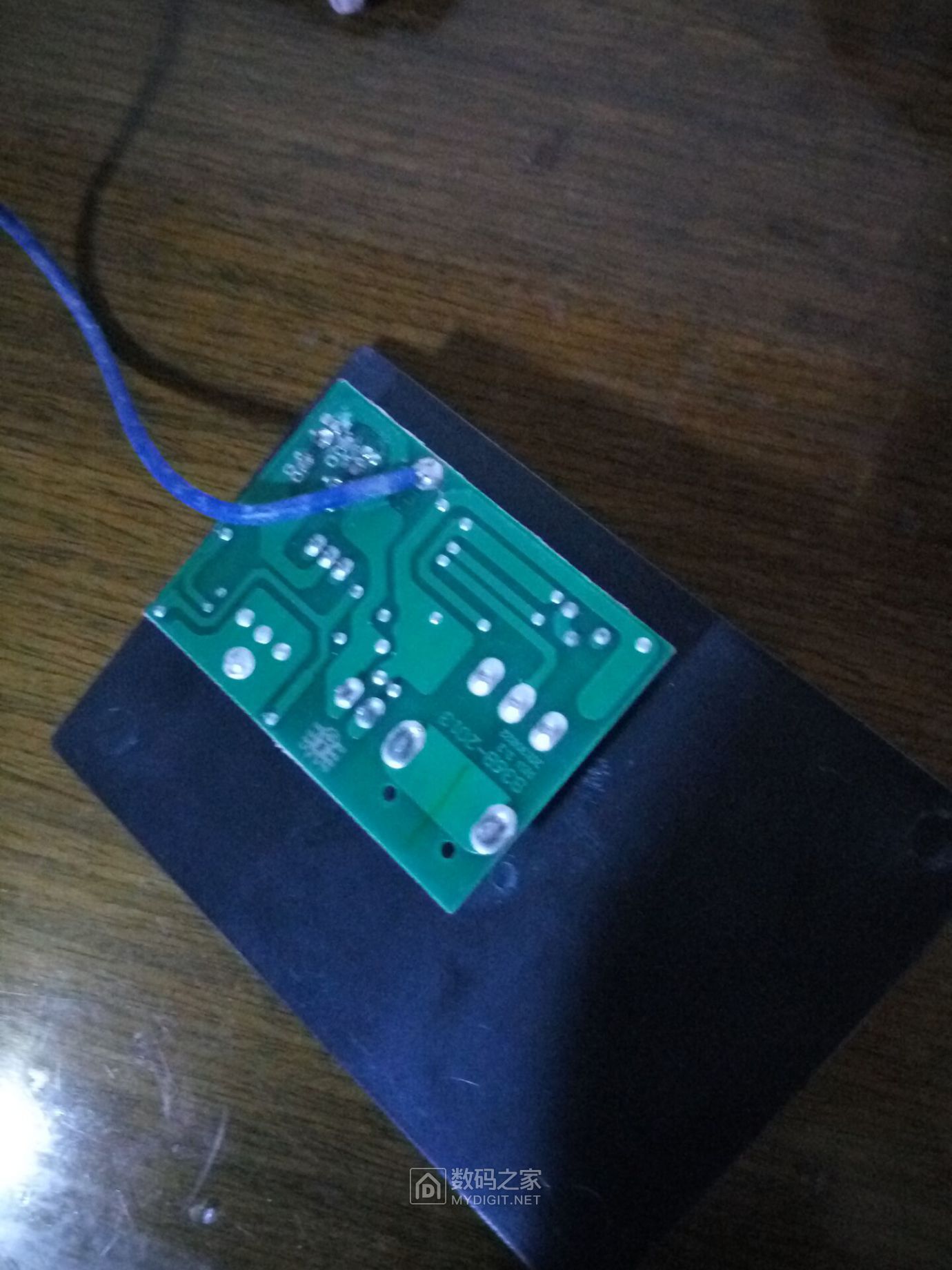

板子拆下来了,谁能指导检测是那个元件出问题了,谢谢电子方面确实是小白:loveliness:

 楼主| 发表于 2021-8-21 16:32:28 | 显示全部楼层
拆着好拆啊,温度高电,两个两个引脚 一 ...
能指导下如何检测元件吗
谢谢
 楼主| 发表于 2021-8-22 00:19:19 | 显示全部楼层
malonger 发表于 2021-8-21 17:27
电位器 就是可调电阻,万用表  电阻档 测  看看稳定不,
烙铁发热芯  两组一个 发热电阻  一组温控电阻。  ...
bt137  2k处测调换表笔都是247
电位器测的时候调节,是乎能调节。具体不太懂
烙铁发热芯发热电阻200处测6.0 ,  温控电阻55.5
度了好久,不是很明白
