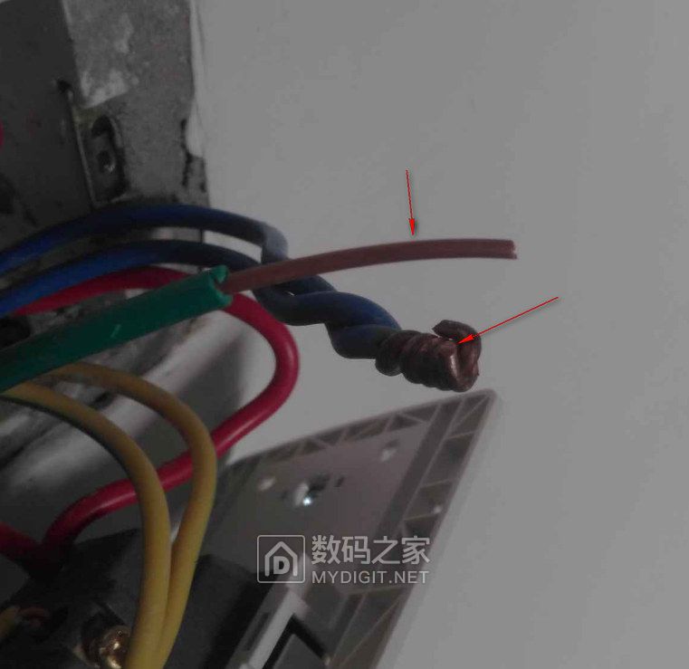

把绿线并到蓝线,怎么做比较好?
用尖嘴钳夹了一下,夹成这样,是否靠谱?
绿线和蓝线连接的可靠性该如何检测?
 楼主| 发表于 2025-2-5 16:47:34 | 显示全部楼层
雨和11024 发表于 2025-2-5 16:45
正确的方法是,拆了重新缠绕
硬线经不起拆?
金属疲劳,拆开再绕,直接断线?
 楼主| 发表于 2025-2-6 11:35:41 | 显示全部楼层
kenwa 发表于 2025-2-6 11:17
单芯硬线比多股线更不好用,电线连接拧螺丝的连接器更方便
为何强电布线,套管一般用的都是硬线?
 楼主| 发表于 2025-2-6 11:36:57 | 显示全部楼层
wfansp 发表于 2025-2-6 08:51
带小功率电器感觉问题不大,最好还是挂锡,或者用并线端子、冷压端子之类的 ...
右边2根已经绕线,绕线后连接点很粗了,还能用并线端子么?
 楼主| 发表于 2025-2-12 12:04:19 | 显示全部楼层
scxj 发表于 2025-2-11 12:15
绕两圈少点,小电流没问题;电工教科书上要求6圈以上才达到本线的载流量,另外最后圈要求被回头线压住,防 ...
电工教科书,你说的是电工证培训么
 楼主| 发表于 2025-2-12 12:04:38 | 显示全部楼层
yueguang3048 发表于 2025-2-11 10:49
听话老老实实度一下锡  耐用的很
度锡后以后是不是解不开了
 楼主| 发表于 2025-2-12 12:20:44 | 显示全部楼层
瑞雪2013 发表于 2025-2-5 16:51
把 蓝线拆开,在和绿线一起并线,在并线过程中,确保每根导线都紧密接触
蓝线绕制的非常紧密,没法拆开吧
 楼主| 发表于 2025-2-16 13:21:45 | 显示全部楼层
dick_c 发表于 2025-2-14 21:29
干嘛这么辛苦自己,现在有售并线神器啊,不需拆的用上边这种,体积小一点,需要拆的用下边这种,体积大一点 ...
3、4更6平方的硬线,塞不进去的
 楼主| 发表于 2025-2-19 20:52:52 | 显示全部楼层
orionarm 发表于 2025-2-14 09:17
用防风打火机,上锡
防风打火机+低温焊锡么?
 楼主| 发表于 2025-2-19 20:54:11 | 显示全部楼层
dick_c 发表于 2025-2-16 19:25
如果电线盒内容不下并线器,那就不能用了。你还得用钳子拧,不过3根6平方线用钳子结结实实地拧在一起也够吃 ...
吊顶位置,得仰着头操作,烙铁是不是有些不好搞
 楼主| 发表于 2025-2-20 17:48:03 | 显示全部楼层
时师傅 发表于 2025-2-20 09:38
弄个电瓶,弄个碳棒,烫一下就好了
碳棒能让铜熔化么?
 楼主| 发表于 2025-2-20 17:49:28 | 显示全部楼层
dick_c 发表于 2025-2-19 23:50
肯定不好搞啊,运气不好焊锡掉眼睛里就麻烦了,所以力推你采用并线神器,往里一捅就行了。 ...
已经2根6平方绕制,这个非常粗的,没法套进并线神器
 楼主| 发表于 2025-2-27 22:41:03 | 显示全部楼层
liuguoyan 发表于 2025-2-25 08:40
这样绕,最好是再上锡,确保各线之间的紧密接触。
或者,拆开后重新绕。
再还有种方法,线头穿入冷压头,再 ...
绕这么紧密,基本没法拆开?
 楼主| 发表于 2025-2-27 22:41:44 | 显示全部楼层
或者,拆开后重新绕。
不用插入螺丝孔啊,这个是并线,不需要插入电线螺丝孔
 楼主| 发表于 2025-2-28 23:55:39 | 显示全部楼层
liuguoyan 发表于 2025-2-28 08:07
如果没法拆开的话,那就上老虎钳,再夹紧一点,然后上锡,让各线彻底连接紧密,并且还能杜绝将来气温潮湿 ...
上锡将来是真不能拆开了
现在说拆不开是指拆开后,线可能会断,
上锡是彻底拆不开
