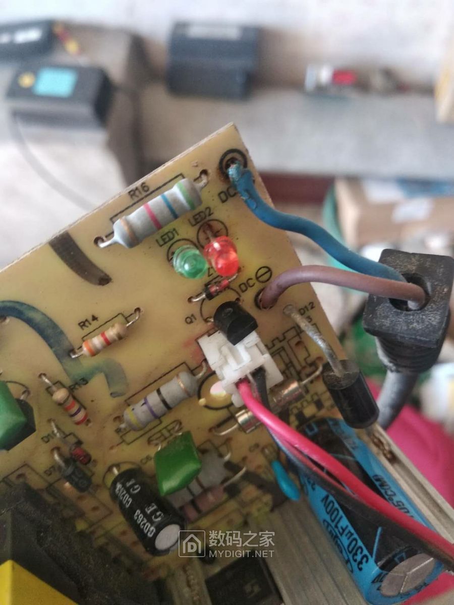

昨天修好的充电器。晚上给电动车充电 正常。早上在次使用,发现充电器风扇不转。昨天还好好的那。也不知道是什么时间不转的。本来不想弄啦。来了这么久还没有人来,久修这充电器吧。拆开。用可调电源一试验。风扇坏啦。好吧 。这样简单翻出个早拆下来的试验下好的。手头上没有负载。给上壳。出去用电动车一试验。还是不行。心想这回可麻烦啦。

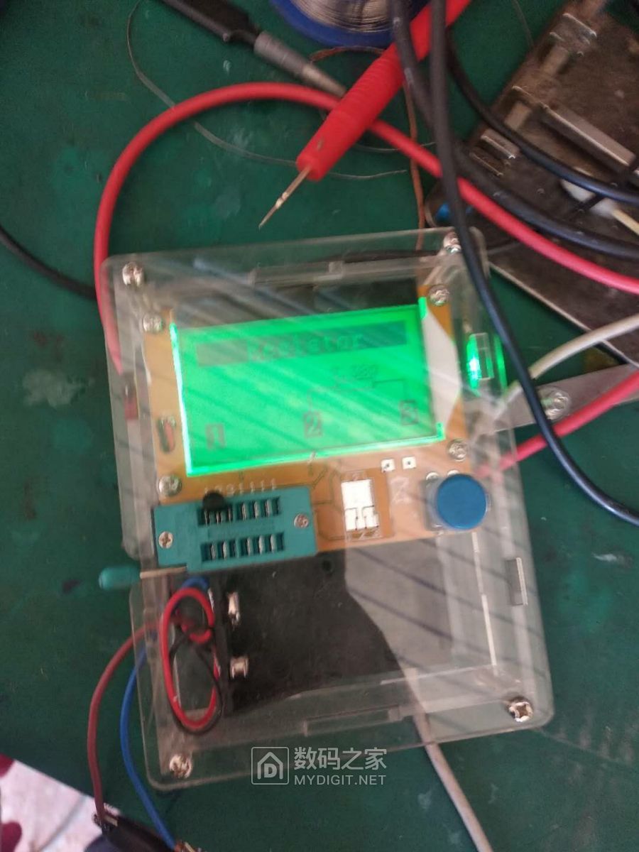

显示的是23脚 电阻。好吧。咱们在换。

换上。不太喜欢拆这样插脚的原件。不好拆。没有贴片的痛快。

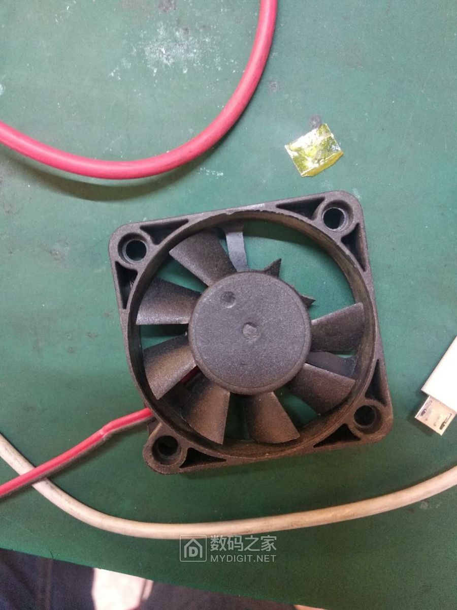

刚才拆下来的那个坏风扇。我给上点油又好用啦。这个是原来这个充电器上的 还是继续用它吧。

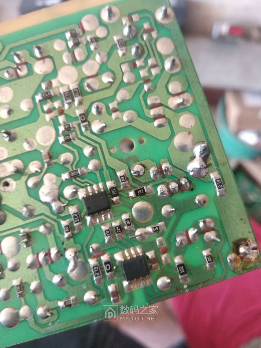

于是又拆开 跑电路。没有发现故障。怀疑芯片。不过有前天拆变压器的教训。觉得在上店试验下。

这也不知道是拆第几次啦。烦啊。直接拆开用万用表一量风扇电源11V多 。风扇故障。用手轻轻拨弄下风扇叶。又转啦。
看着都疯啦。
回去后,就不该换这个坏风扇的。
拆吧 换吧。 webwxgetmsgimg (5).jpg 这个风大,就是掉两个风扇叶。其他两个都风小。决定用这个风大的。
这次上好 。风扇正常。

数码小宁 发表于 2019-4-8 18:11
那测三极管的是啥?请指教,某宝买的?看着也想要个,是不是病啊!
就是测量方便点。其实大部分时间都在吃灰。买的后悔拉。不买心里痒痒。
