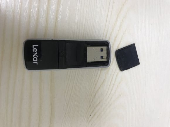

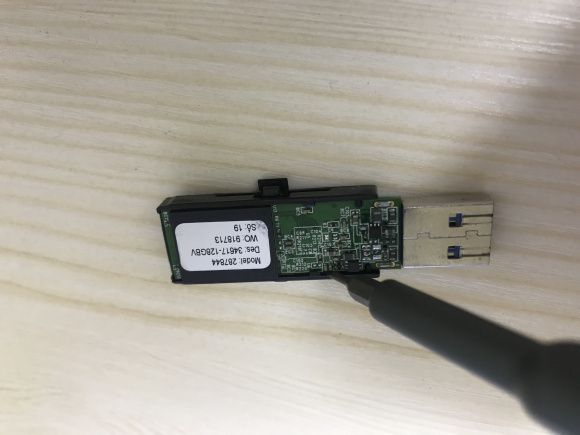

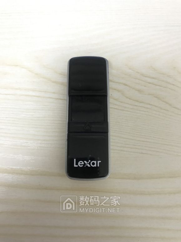

①准备好U盘实物。
②准备好一把精修螺丝刀,最好是尖头的。
③推盖推出一点,推出过程中把螺丝刀往里面捅,进去了就开始撬开面上的黑色外壳。
④这是撬开黑色外壳的样子。
⑤用同样的方法撬另一个黑色外壳,推盖也要推出一点。
⑥螺丝刀撬开黑色轮廓外壳和金属之间的缝隙,黑色轮廓外壳就会撬出来。
⑦螺丝刀塞进推盖和黑色轮廓外壳之间的缝隙,将推盖以及盘体撬开,两边都用同样的方法。

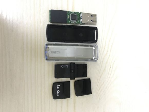

⑧取出推盖后,螺丝刀在盘体和推盖后边的卡壳处慢慢的将它们分离。
⑨至此,拆解完毕!
其它说明↓
拆解难度较高,要做到无损拆解难度不小,并且盘体外壳是超声波组装的,拆解会留下痕迹,复原了部分外壳也容易脱落,用塑料撬棒或许能减少拆解痕迹。若U盘能正常使用,个人不建议拆它。这款U盘拆解过程也适用P10,Triton。

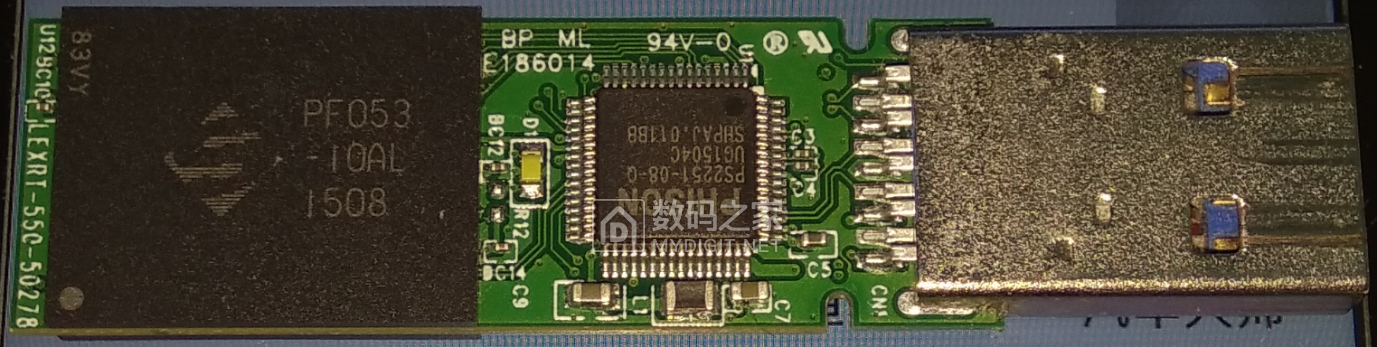

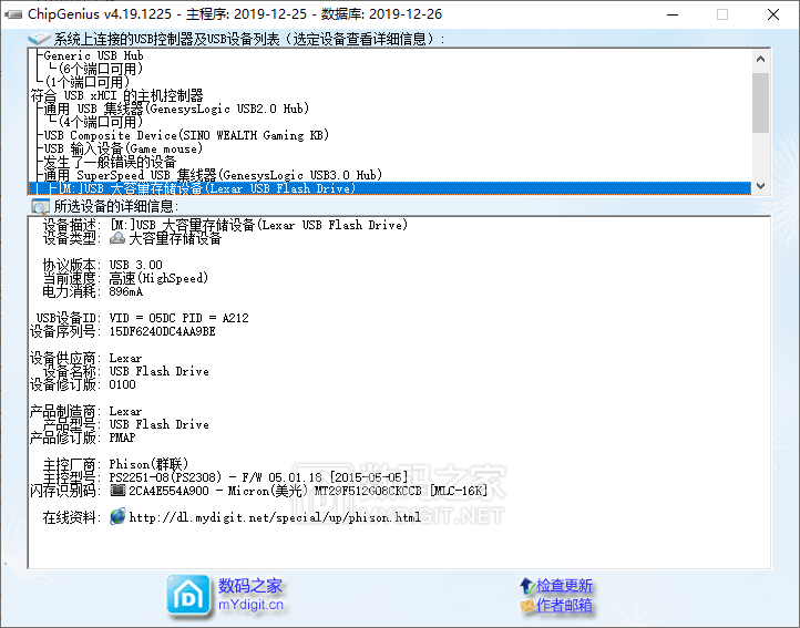

芯片方案↓
