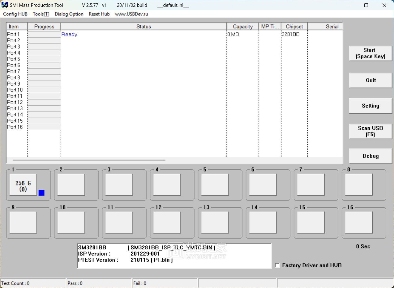

之前用黑片工具开,是因为正片工具没找到YMTC的ISP,所以开不出来。
后来也是不甘心,就翻了翻创见的合集TRANSCEND-SM32X-BY-USBDEV

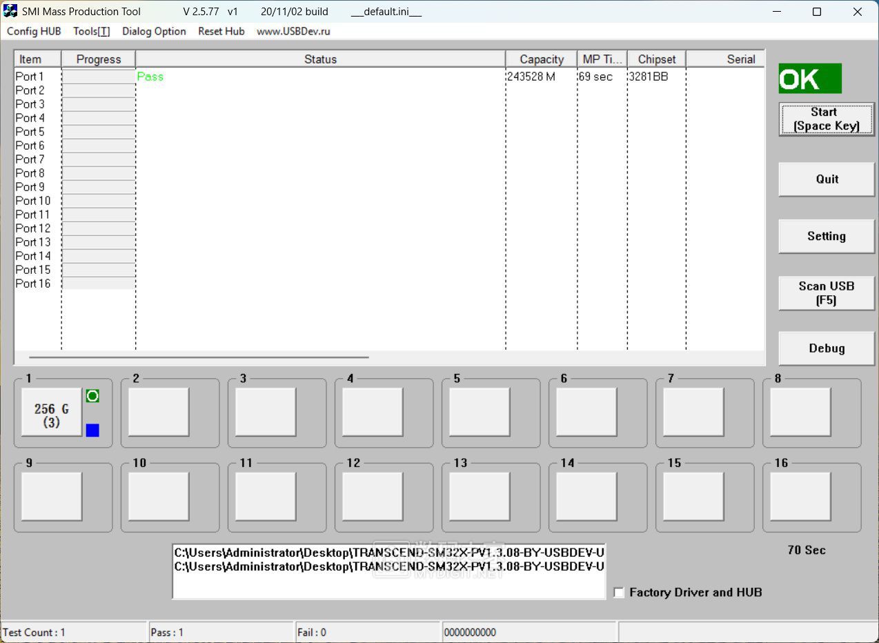

果然还是合集好,合集自有黄金屋,合集自有ISP,在TRANSCEND-SM32X-PV1.3.08-BY-USBDEV-U1207里面有YMTC的ISP,就重开了一下
属于是一键式开卡,啥也不用改,直接识别

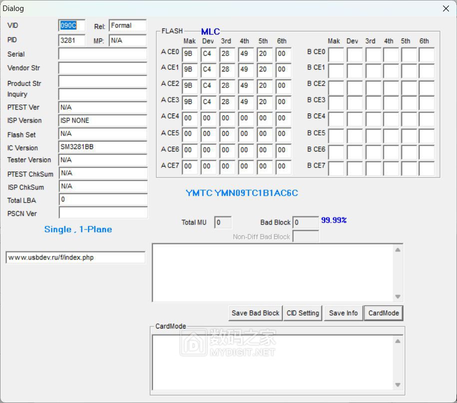

我是从雷克沙NM620 256GB上拆了2片,
颗粒ID是9BC428492000,制程TAS,2CE,128GB
双贴,2片总共4CE,256GB
板子是3281N BB,支持8CE(哎!再次感叹!就这样浪费了4CE)
开卡成功

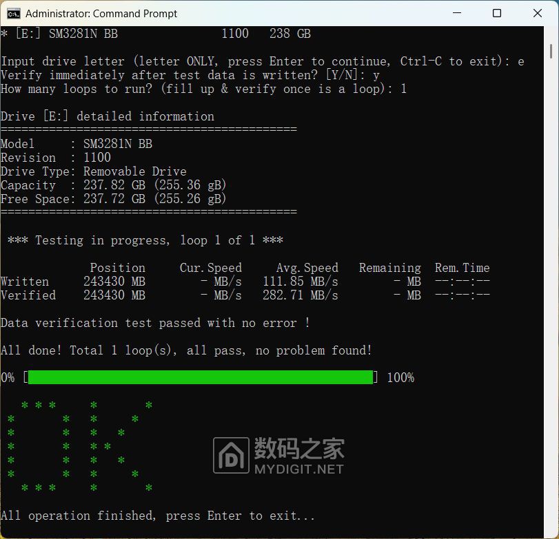

跑圈如下,整体速度都比黑片工具翻倍了,黑片工具:写50/读150

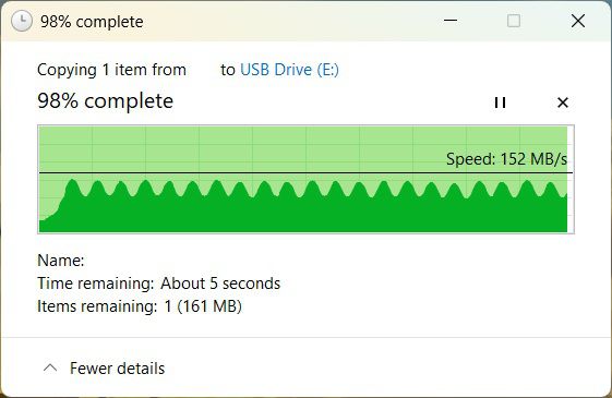

Windows下写入实际表现,还是用单个大文件(12.6GB)做测试
小波小浪吧,还算凑合吧。
不过话说回来,这个组合  单通道的3281BB+YMTC   的读/写 速度
已经要赶上  双通道的3280BB+Intel B16 了,详见:SM3280BB 双贴 Intel 29F01T4ANCTH2 成功
这让双通道的3280情何以堪啊!
就这样吧!还请各位大佬多多指点!
