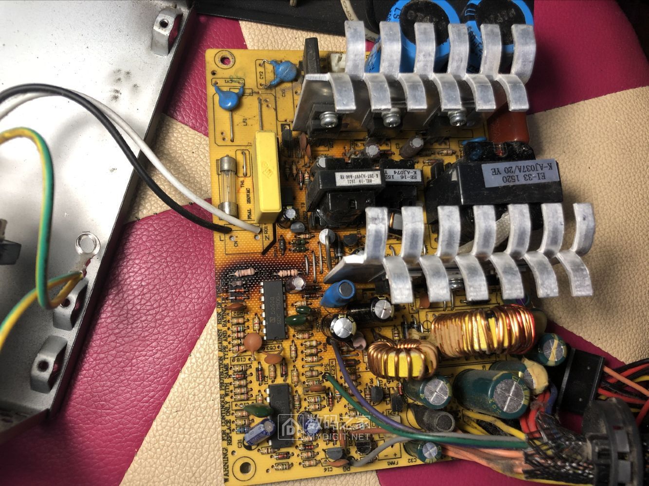

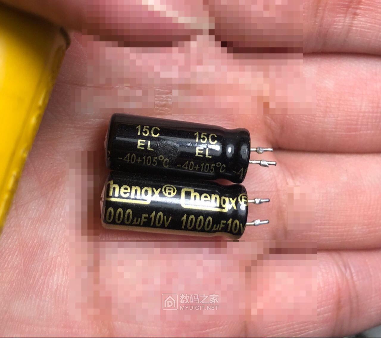

15年的电脑,天气热了,经常断断续续的吱吱响,细听又不是风扇的声音,有时候会突然关机,过两秒后再自动开机,估计是电源问题,拆开看这电源外壳看着有分量,内容只能说凑合。明显看到两颗电容鼓了,一颗是5v vsb的,10v 1000uf的。拆下来找了两颗普通的换上去,开机风扇刚转就停,还有点味道,再次打开,插电后电容烫手,不知何故,莫非此处非得用高频低阻电容?等某宝上淘回来再装。
这7500芯片边上两颗电阻发热量不小,板子都烫黑了。

1298413220 发表于 2021-9-5 12:34
这个长的好像先马刺客
确实是,刺客430
看了下,论坛里就有拆修的,通病
 楼主| 发表于 2021-9-5 13:17:47 | 显示全部楼层
反是不会反的,正负极搞不清楚,就退坛了
再说,反了的话应该直接放二踢脚了
谢谢,不修了,修是闲时爱好,最近忙
